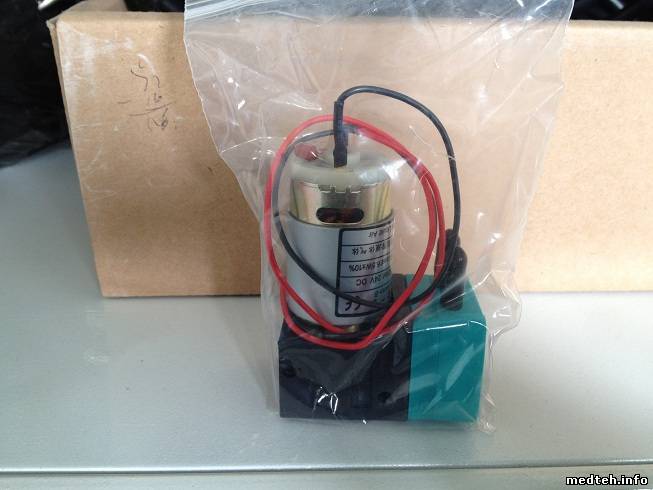

kudenolДата: Четверг, 15.Мар.2012, 22:00 | Сообщение # 15
Ведущий сервисный инженер
А мембраны отдельно идут (или может есть какой-нить ремкомплект для помп), или помпа целиком меняется?
Сообщение отредактировал kudenol - Четверг, 15.Мар.2012, 22:01
MindrayДата: Вторник, 20.Мар.2012, 18:07 | Сообщение # 16
У вас сообщений: 124
Quote (kudenol)
К сожалению миндрей продаёт только помпы целиком, но я точно знаю, что существует ремкомплект, куда входят мембрана и клапаны....
Serg74Дата: Вторник, 20.Мар.2012, 19:31 | Сообщение # 17
У вас сообщений: 1101
Инженер лаборатория ИВЛ
kudenol,
интересовался ремкомплектами для помп KNF-NF30 - они стоят во многой лаборатории (на 12 и 24 вольта), ремкомплекты у ряда наших уважаемых официалов есть, но стоят они достаточно больших денег, для подобного товара, порядка 12-15тр, а китайский аналог подобной помпы (правда на 24 вольта) - 2500 без доставки (фото), правда пока не было надобности, но варианты просчитывались. По KNF прямого поставщика, с нормальной политикой, пока не нашел.
MindrayДата: Среда, 21.Мар.2012, 17:23 | Сообщение # 18
Тоже вариант...
у нас родная помпа стоит как ремкомплект предыдущего оратора)

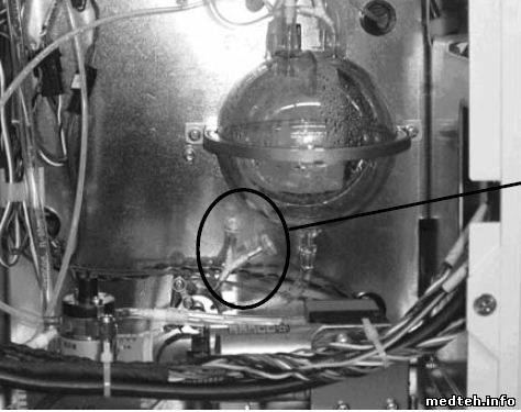

ВасёкДата: Среда, 02.Окт.2013, 19:56 | Сообщение # 34
У вас сообщений: 33
Корсар, Попробуй найти причины разгерметизации камеры вакуума/давления (если память не изменяет - прозрачная, круглая) (лопину, плохо надетую трубку и т.д.)
КорсарДата: Среда, 02.Окт.2013, 22:07 | Сообщение # 35
У вас сообщений: 35
М
Васёк, камеру я смотрел, целая, вовсяком случае ничего не узрил. Гляну еще раз. А по поводу трубок, все трубки к клапанам от камеры, кроме тех, что идут на компрессор я глушил. После этого только давление норму выдавало, а вакуум и фильтра давали патологию. Понять не могу в чем проблема!
DenVer_01Дата: Среда, 02.Окт.2013, 22:35 | Сообщение # 36
У вас сообщений: 252
Брянск
Судя по тому, что после искусственного перекрывания трубок аппарат выдал нормальное давление, допустим что трубки на штуцерах не пропускают, делаем вывод, что проблема в одном из клапанов, может даже тот, на котором установлены фильтры. Проверь перекрывать трубки по одной, так ты найдешь место утечки воздуха.
zx19Дата: Четверг, 03.Окт.2013, 09:01 | Сообщение # 37
