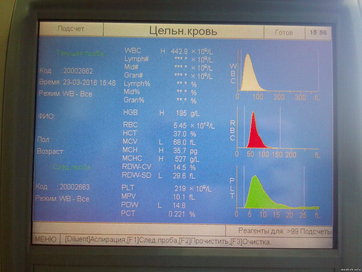

invisible86Дата: Среда, 23.Мар.2016, 12:14 | Сообщение # 108
электроник
Ленинск-Кузнецкий
Mindray, форумчане и все все все
Подскажите по анализатору, считает все кроме WBC, точнее он его считает но очень завышено от 300 до 500 на 10^9/л хотя реальные для этой крови 7,91 (сделано на другом анализаторе).
Делал заполнение по реагентным трубкам 4% гипохлоридом (на форуме Crossword писал о таком методе), до этого не мерил ничего, после первого заполнения с последующей промывкой дис. водой и заполнением растворами стал считать все кроме WBC. Сделал еще 2 таких промывки ничего не меняется.
Подскажите куда копать.
Заранее благодарен за помощь!
Михаил
Сообщение отредактировал invisible86 - Среда, 23.Мар.2016, 12:16

Заземление ...

А какие реагенты стоят? Судя по цифрам, и гемоглобин высоковат.
AlexiumДата: Среда, 23.Мар.2016, 18:01 | Сообщение # 111
лизирующий проверьте. лизирование происходит?
ChupsДата: Среда, 23.Мар.2016, 18:03 | Сообщение # 112
У вас сообщений: 106
Лаборатория/функционалка
...заземление не причем, фонили бы PLT...
что-то подсказывает, что проблема с лизированием, а именно перемешиванием в WBC камере, после добавления лизата.
...наблюдал на BC3000 такую же картину. - не подавался воздух для перемешивания.
doctor_farshДата: Четверг, 24.Мар.2016, 00:36 | Сообщение # 113
У вас сообщений: 792
Благовещенск
Chups, не соглашусь - на ВС3600 при отваливании заземления шкалят лейкоциты.. Но в данном случае действительно и гемоглобин высоковат, да похоже что то с перемешиванием (лизированием) реагентов проблема

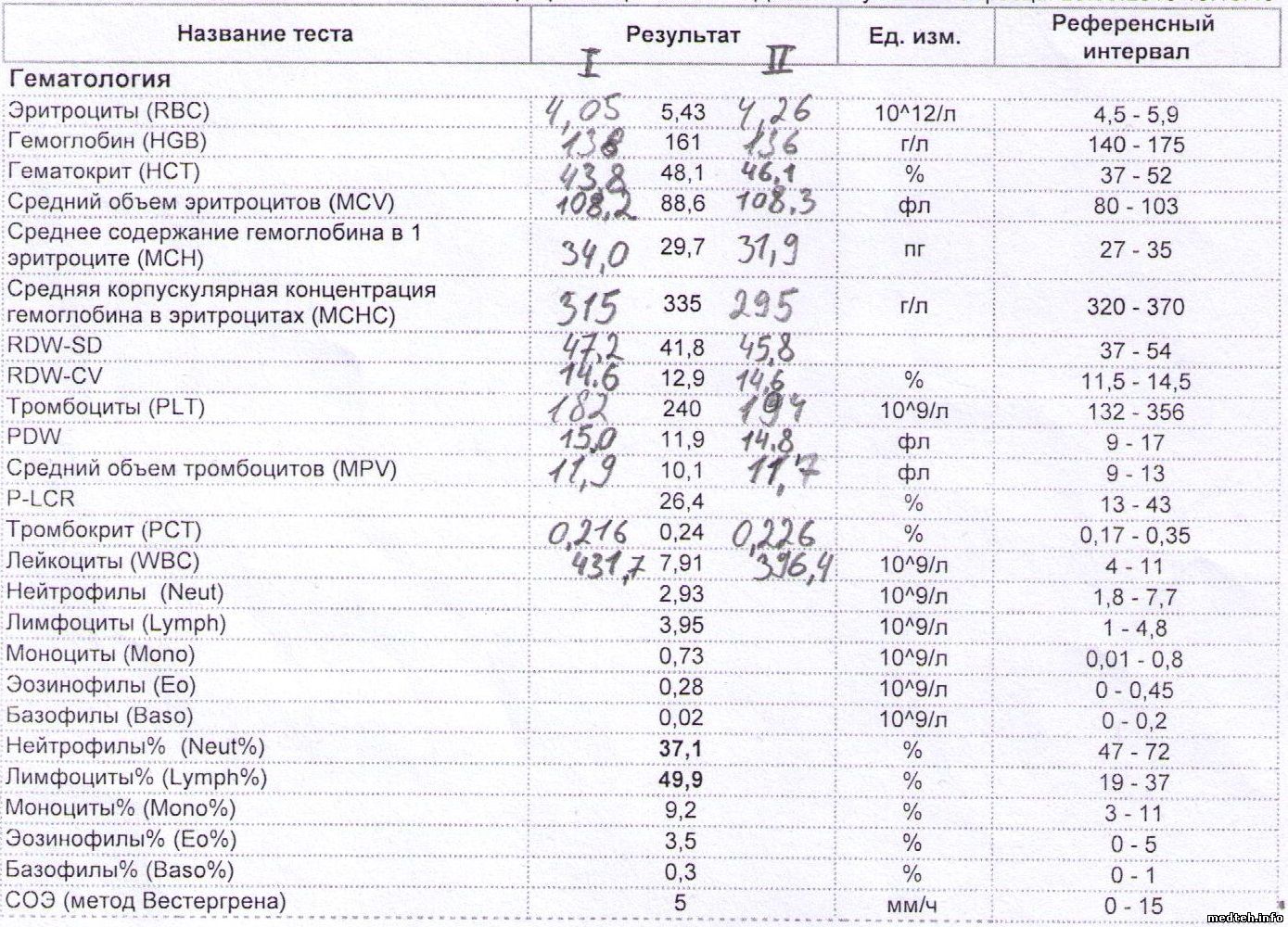

invisible86Дата: Четверг, 24.Мар.2016, 11:57 | Сообщение # 114
электроник
Ленинск-Кузнецкий
doctor_farsh, заземление имеется виду экран проводов от измерительной камеры до платы, он цел звонится.
Crossword, реагенты просрочены уже, приложу результаты по одной и той же крови (распечатка с другого анализатора, карандашом 1 и 2 подсчеты на BC-2300), может подскажет с советом.
Chups, воздух подается два три раза перед подсчетом WBC снизу измерительной камеры.
А какое должно быть время подсчета, у меня RBC 10.9 WBC 11.6, странно почему разное(на гипохлорите и дис.воде было такое же имеется виду на холостой пробе, а трубки реагентов либо в том либо в том)

Заземление имеется виду: вытаскиваете из аппарата шнур сетевой сзади. И меряйте мультиметром между средним контактом и одним из боковых. Если земля хорошая, то на одном из боковых будет 220 вольт (естественно вилка должна быть в розетке с заземлением). Если воздух подается в камеры и пузыри такие крупные идут, значит перемешивание идет. Если с землей все норм и перемешивание есть - надо будет смотреть на реактивы и т.д.
invisible86Дата: Четверг, 24.Мар.2016, 15:32 | Сообщение # 116
электроник
Ленинск-Кузнецкий
doctor_farsh, сетевой шнур так еще не проверял, проверю завтра на работе. Пузыри со дна камеры крупные, от них поверх камеры даже "мыльные" пузыри шапкой высотой где то в 1см надуваются.
А какой расход реактивов должен быть, пока тестирую он сожрал почти 5 литров разбавителя и около 0,2-0,3 литров лизирующего, не маловато ли он его берет?

...поменяй местами на плате разъёмы WBC и RBC.
интересно что покажет?...

invisible86, что-то непонятное происходит с лизированием - проверь еще раз, как подается лизер, хотя если он уже выпил полбанки... И все-таки надо определиться с реагентами, насколько они просрочены, есть возможность поменять на новые? Если все нормально, возможно - электроника, предусилитель.
invisible86Дата: Четверг, 24.Мар.2016, 19:14 | Сообщение # 119
электроник
Ленинск-Кузнецкий
Crossword, верное замечание про однокамерный, менять нечего местами)))
лизирование завтра проверю досканально, насчет электроники так усилитель один и тот же наверное что RBC что WBC считает...
появилась мысль, попробовать дать больше лизирующего в камеру, в момент приготовления к подсчету перед перемешиванием добавить в камеру вручную 2mL, те удвоить то что он и так должен подать.
обязательно отпишусь
