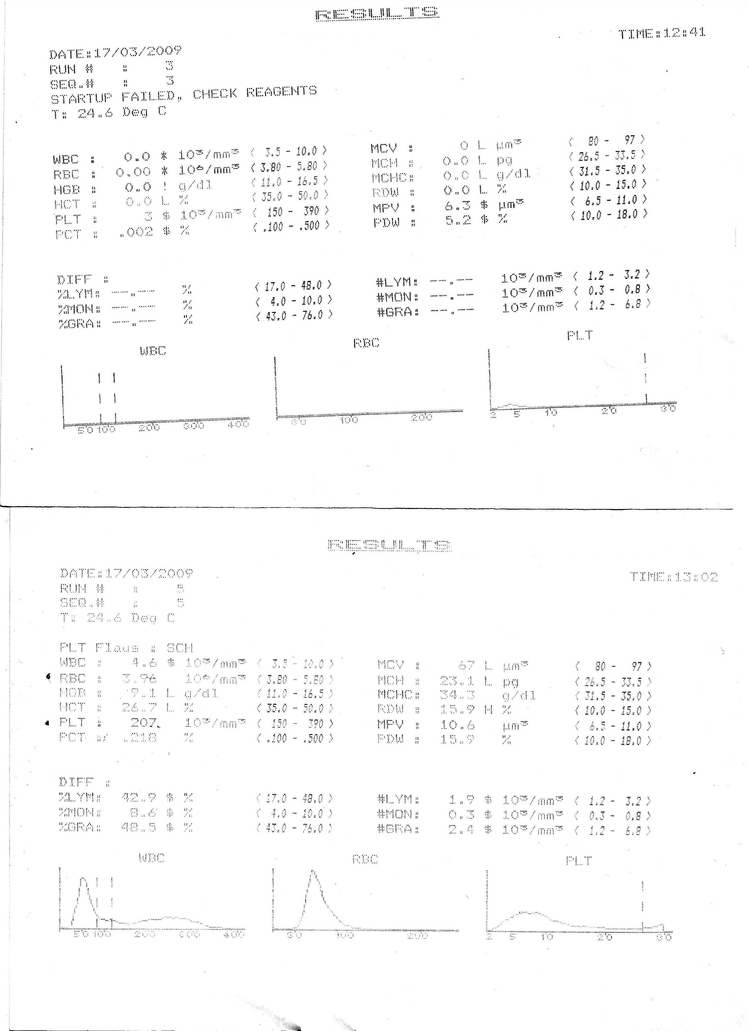

Может быть кто-то сталкивался с такой проблемой: - на анализаторе ADVIA 60 не проходит процедура STARTUP по параметру PLT (больше 10, а порой, и много больше - до 400). Все сервисные процедуры по глубокой очистке и обратной промывке проводились неоднократно. В качестве моющего раствора применялся рекомендованный в инструкции по эксплуатации и разбавленный в соотношени 1:4 раствор "белизны". Эффекта нет. При проведении обратной промывки поршень шприца иногда выбивает из корпуса.

1)измерительные камеры визуально чистые, иногда завышен WBC (больше 0,2) остальные по нулям;
2)реагенты TIMEPAC 4.2 L (sysKLEN, sysLYSE, sysDIL);
3)гистограммы постараюсь завтра сделать

avlanikДата: Суббота, 26.Янв.2019, 23:26 | Сообщение # 16
Практически никаких! Разбирать пока не стал. После промывки Парканом STARTUP начал проходить с первого раза. Последний раз прооверял вчера. Сегодня приехал на место, чтобы сделать гистограммы - и вот тебе на: не прошел STARTUP по PLT!!! Вату используют (кстати чем заменить?). Результаты в прикрепленных файлах, правда качесто не очень, принтер матричный
Run1 - чистая белизна
Run2 - кровь
Run3 - дистилированная вода
Run5 - та же кровь

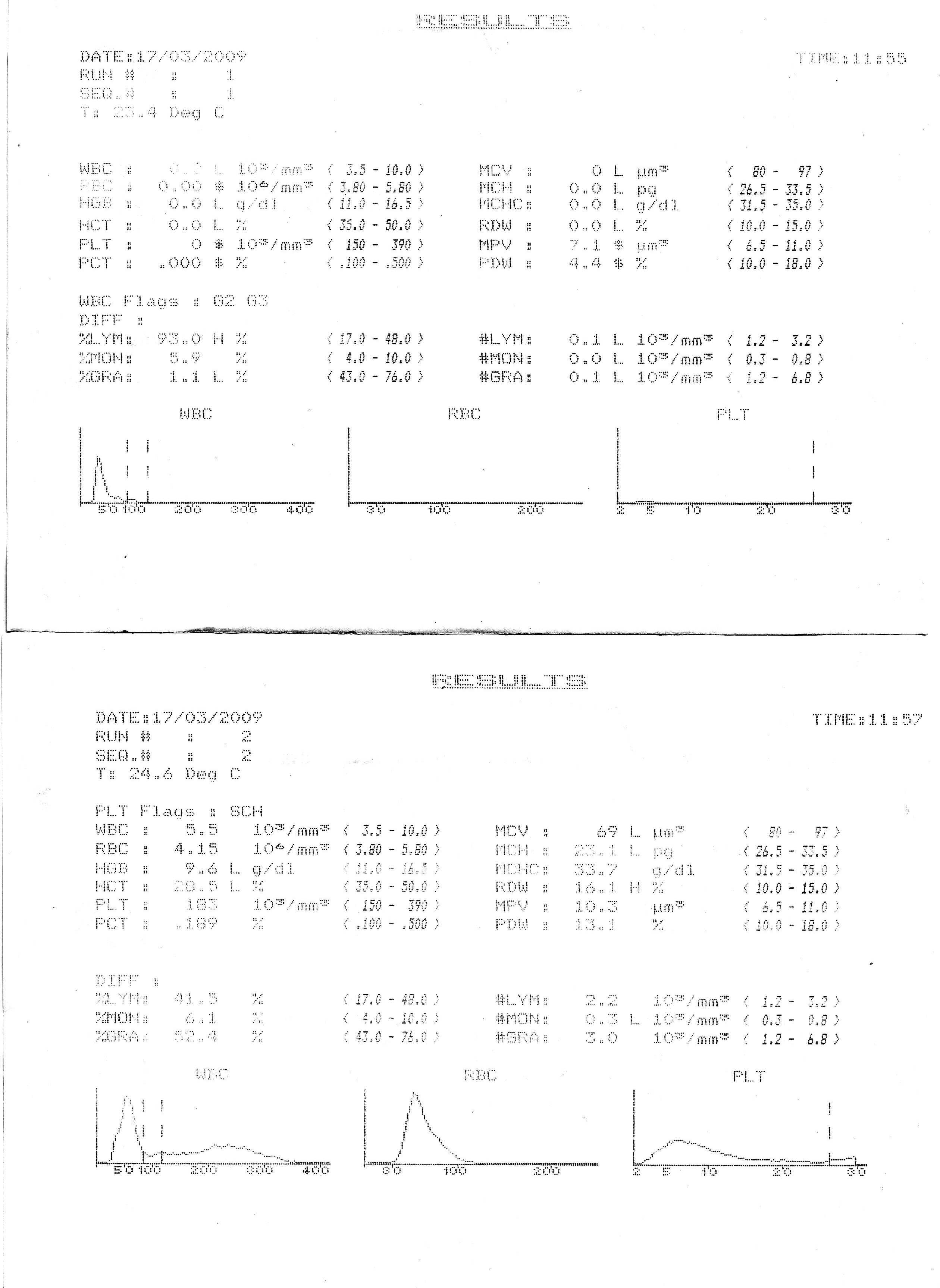

avlanikДата: Суббота, 26.Янв.2019, 23:26 | Сообщение # 17
Вот еще один.
