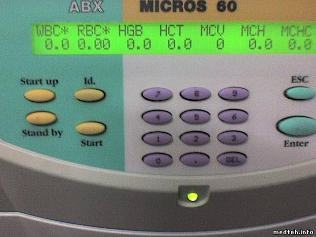

Граждане товарищи подскажите.
При холостой пробе происходит три измерения (два измерения бывают примерно один раз из двадцати)
По WBC и RBC выкидывает звезды. Уже и промывал и чистил и напруги настроил - не помогает.
Иногда по RBC проскакивает $. но это очень редко.
Говорят что звезд не должно быть на холостом прогоне. И должно быть не более двух замеров.
На всякий случай прилепил фото
zx19Дата: Суббота, 26.Янв.2019, 23:30 | Сообщение # 42
склоняюсь в сторону плохого вакуума/резинок.
les_nik_178Дата: Суббота, 26.Янв.2019, 23:30 | Сообщение # 43
У вас сообщений: 1094
Far East
Вакуум вроде нормальный. Во всяком случае на здоровом (белый, слева возле задней стенки) прокачивающем цилиндре. Вручную когда жмеш - держит неплохо, не травит. Резинку на нам сменил.
zx19Дата: Суббота, 26.Янв.2019, 23:31 | Сообщение # 44
а что мы молчим про реагенты? какие, срок годности? эти мерзавцы оченно требовательны к ним. у меня однажды работавший на родных реагентах микрос отказался считать лейкоциты, т.к промывающий подставили реамед. делайте выводы.
les_nik_178Дата: Суббота, 26.Янв.2019, 23:31 | Сообщение # 45
Far East
На просроченных реагентах работал - было все в норме. Потом на тех же реагентах бабах и все.
Потом реагенты заменил (все). Срок годности еще не закончился (еще 2-а месяца).
Раз пять промыл асей, после каждой промывки прогнал дистилятом.
Реагенты раз по 7 закачал -слил. Апертуры снимал и чистил. Оптопару от налета очистил.
Напруги выставил. Все в норме. Было занижено WBC на ТР-10. Вместо 350 было 270. Настроил как надо.
Результата пока нет.
