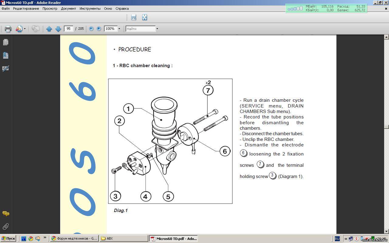

xxxДата: Суббота, 26.Янв.2019, 23:49 | Сообщение # 155
Тула
Реактивы в норме, на такой же адвии все ОК. Трубки чистые, целые. Менял уплотнительное кольцо на электроде RBC камеры и резинки на апертуре(думал вдруг воздух пропускает)
babysh-mДата: Суббота, 26.Янв.2019, 23:49 | Сообщение # 156
Quote (xxx)
может все же дело в электроде RBC камеры
А с электродом то что?
Quote (xxx)
да заземление есть
Что значит есть? Идеальным случаем будем отдельная так называемая "физическая" земля. Сопротивление проверялось? Я попадал на заземление с помощью перемычки с 0 в самой розетке.
Почему говорим о заземлении- измерение тромбоцитов (они к стати самые мелкие частицы) идет у таких анализаторов на пределе чувствительности.
Да еще один вопрос-при замене колечек на поршнях чем нибудь смазывал? Ту ли смазку нанес и какое ее количество?
seatovodДата: Суббота, 26.Янв.2019, 23:50 | Сообщение # 157
У вас сообщений: 625
xxx, если в ремкомплекте есть неиспользованная игла забора пробы - рекомендую поменять, мне пару раз помогло, правда тромбоциты были порядка 250-300. Если иглы нет, можно снять рабочую и как следует погонять через нее шприцем очищающий раствор. Также посмотри промывающую камеру и клапана, идущие к ней, нет ли в ней/них чего лишнего biggrin
xxxДата: Суббота, 26.Янв.2019, 23:50 | Сообщение # 158
Тула
Иглу менял (из комплекта, новая), а смазка родная. Камеры чистые, клапана срабатывают нормально. Думаю, что от мусора 5000 не покажет
