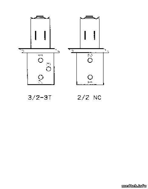

Ах, да. Забыл сказать, на клапанах некоторые крышки перевёрнуты вверх ногами, т.е. где-то в сторону белого толкателя-кнопки смотрит 1, а где-то 2. По идее, это может играть какую-то роль. Они там все 1 к кнопке должны стоять, а 2 к соленоиду или нет?
Крышки стоят по разному в двух и трехвходовых клапанах.
