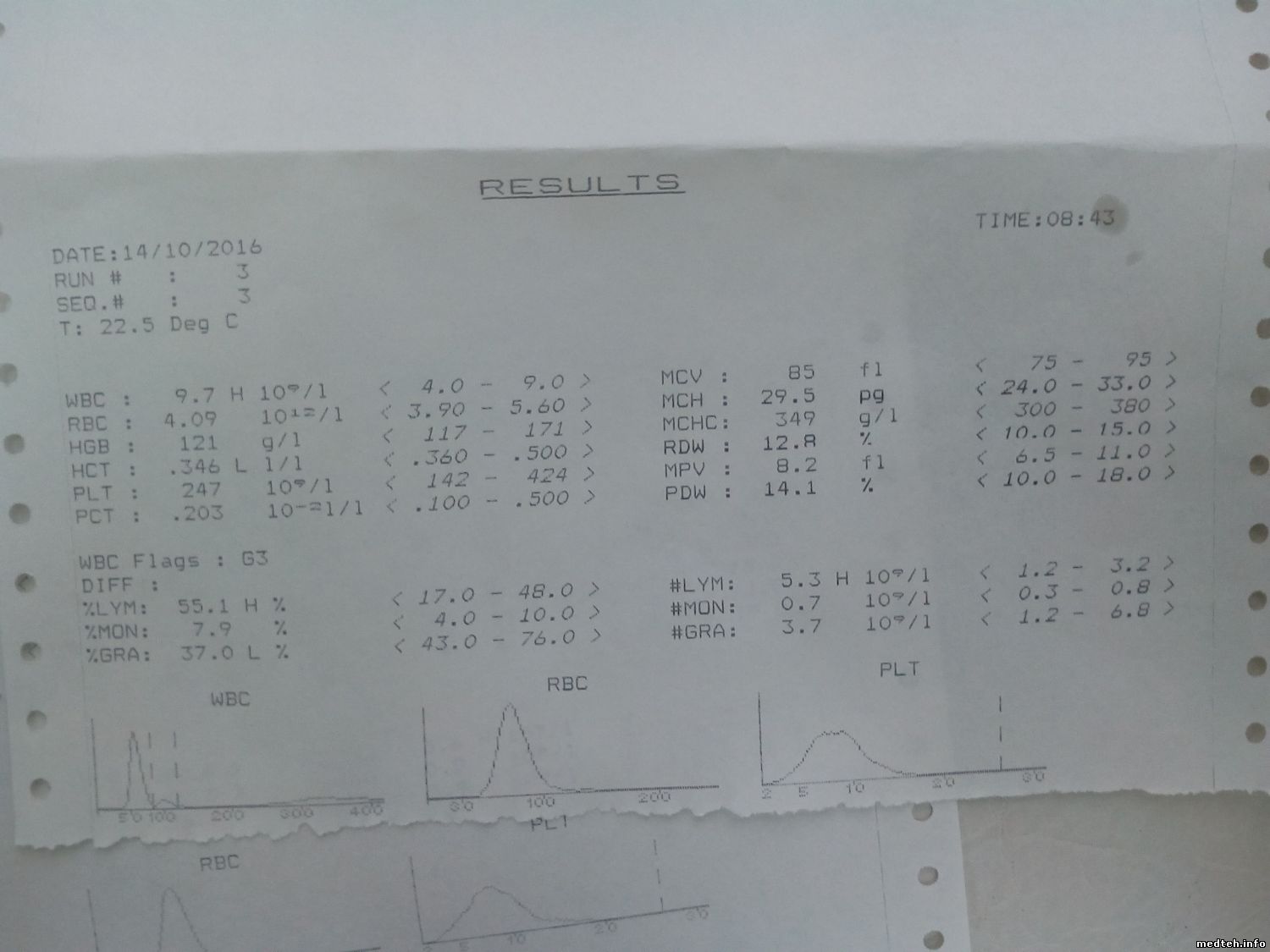

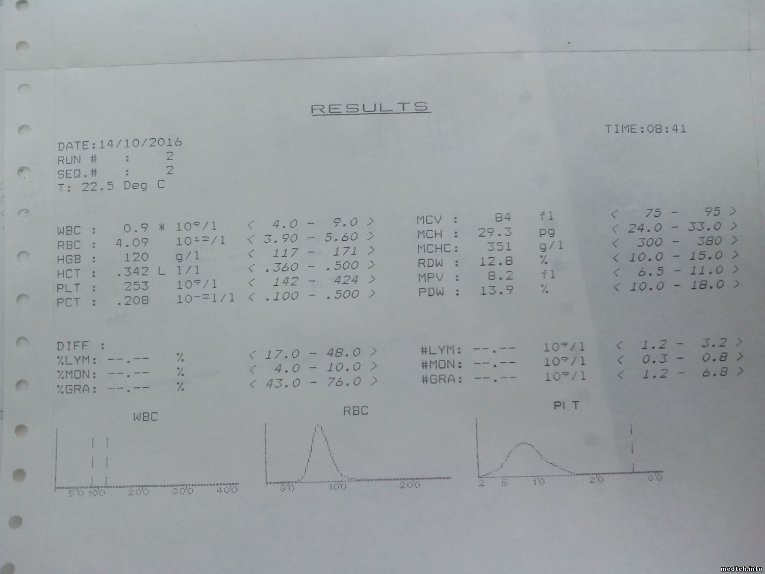

Всем привет.
Такая беда первый раз 14 10 2016 прибор сделал так (1-2-3) дальше все пошло нормально
до 20 11 2016 !!! прибор сделал так (4-5-6) Смог поменять только кольца в камерах. Апертуры смотрел под микроскопом - целые визуально чистые. Еще раз помыл посмотрел края отверстий ровные. (других нет у клиента, набор едет)
Трубки застарелые но менять денег нет.
потом норм поработал 2 дня и вот опять такая фигня. причем вчера по наблюдению врача микрос начал занижать MCHC
Сегодня сыпет звезда доллар но худо бедно проходит контроль
unknown
У меня 2 версии
1) Поставить новые реагенты
2) Смотреть напряжения на матери и выстраивать их по сервисному.
Микрос 2006г . Годовой набор менялся год назад.
2308686.jpg (107.8 Kb) · 5478309.jpg (113.4 Kb) · 3564051.jpg (110.2 Kb) · 3505424.jpg (92.5 Kb) · 4940657.jpg (88.0 Kb) · 0416510.jpg (102.2 Kb)
Сообщение отредактировал GHOST_J_D - Пятница, 25.Ноя.2016, 08:44
vvpДата: Воскресенье, 27.Янв.2019, 01:18 | Сообщение # 684
У вас сообщений: 405
GHOST_J_D,
отличная мысль.
не надо.
если по всем показателям то смотреть большой шприц на предмет утечки(тест в сервисе).
если по WBC то поменять лизик, смотреть подачу лизика (работу шприца и клапана лизика), посмотреть контакт кабеля и камеры WBC на предмет ржавчины и сопротивления.
Сообщение отредактировал vvp - Пятница, 25.Ноя.2016, 13:59
black_furyДата: Воскресенье, 27.Янв.2019, 01:18 | Сообщение # 685
У вас сообщений: 568
GHOST_J_D, первый вариант не плох, но второй вообще не вариант, проще всего перебери и нормально промой вакуумник, а потом уже если не поможет, то клапаны, камеры, экранЫ, подсос, аппертуры. Больше там ничего и не может быть))
