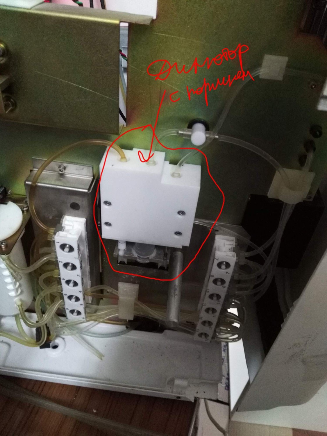

врач
Есть ли у кого блок мотор дилютора к гематологическому анализатору horiba abx micros 60 на запчасти? Выделено красным в прикреплении.

аппарат адвия 60, нац.проект. заменил апертуры, камеры, прочистил блок дилютора, клапана.
проблема во флагах. каналы wbc, rbc, plt выдает *, $. причем по rbc на холостой постоянно *, wbc периодически. работает на новых оригинальных минипаках.
где может сидеть грязь? куда копать?
ps. все прокладки заменил на новые во всех шприцах. апертурные прокладки новые. пробозаборник новый. аппарат стоял без реактивов 3 месяца.
Сообщение отредактировал Mickle - Четверг, 19.Апр.2018, 12:44

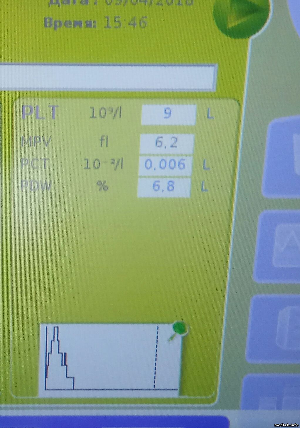

Всем привет. Поступила заявка :завышаетwbc и plt wbc по фону порядка 40,plt ну по разному. Был заменён клапан лизирующего, фон 0,но стал делать контроли и по plt результаты нестабильны, по норме, ну проходит, хотя график далёк от идеального, по низому завышает, а вот по высокому то попадёт, но занизит. С занижением plt на аппарате встречаюсь впервые, коэф 1.05.По живой крови графики выравниваются и сходимость со вторым аппаратом практически идеальная. Смотреть в очередной раз в сторону контроле или причина может глубже крыться? К слову сказать второй аппарат производства dixon низкий и норму не проходит на данный контроля. Просто обычно портится низкий, реже норма, а вот чтоб высокий контроль испортился это впервые. Прошу прощения за сумбур, но вопрос в слелующем:могут ли контроли в частности высокий вести себя нестабильно, то попасть в паспортные значения, то занизит показания?
RizvanДата: Воскресенье, 27.Янв.2019, 01:28 | Сообщение # 744
У вас сообщений: 79
Грозный
Скорее сам анализатор может вести себя не стабильно с патологическим контролем. Поэтому и рекомендуется калибровки делать только с нормой.

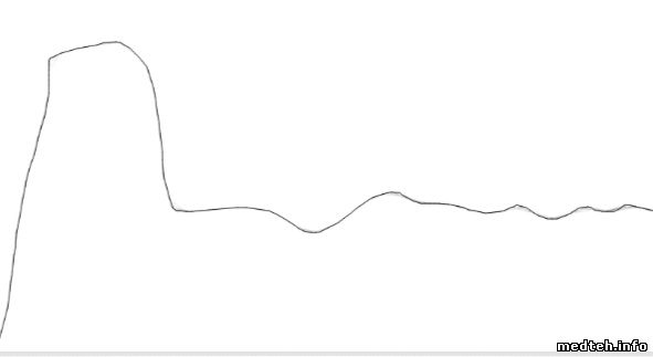

Так в том и проблема что в первый за 3 года общения с гемат.анализаторами plt занижается на контроле и тем более высоком. Визуально камеры заполняются по нужному уровню, сходимость по собственной(моей) крови по тромбоциты у обоих анализатора ну плюс минус 2,т.е ваще идеально, но на одном анализатор, на китайском диксоне занижается норма, у того который я обслуживают занижается высокий. Ну допустим заменил я клапан лизирующего и что то не так? Но ведь лизер не участвует в подсчёте тромбоцитов, а только лиш ь участвует лизизе rbc и стабилизации wbc, т. Е это можно откинуть тем более что и RBC и wbc в норме,не скачет и гемоглобин.Однако судя по графику у нормы и низкого и судя по флагам у них все не очень хорошо, что подтверждает и второй анализатор, ну тогда и высокий должен завышать? Или нет?
Извините слегка выпил.
Откалибровать особо нечем, т. К не смотря на то что показания по норме попадают в диапазон, график говорит о том что контроль испорчен, либо аппарат испорчен.
График по plt примерно выглядит так по норме.
RizvanДата: Воскресенье, 27.Янв.2019, 01:28 | Сообщение # 746
У вас сообщений: 79
Грозный
Если по живой крови оба анализатора показывают одинаково, то не совсем понимаю суть проблемы ...
А то, что один анализатор занижает высокий контроль, так это от того, что разные анализаторы по разному справляются с высоким контролем ...

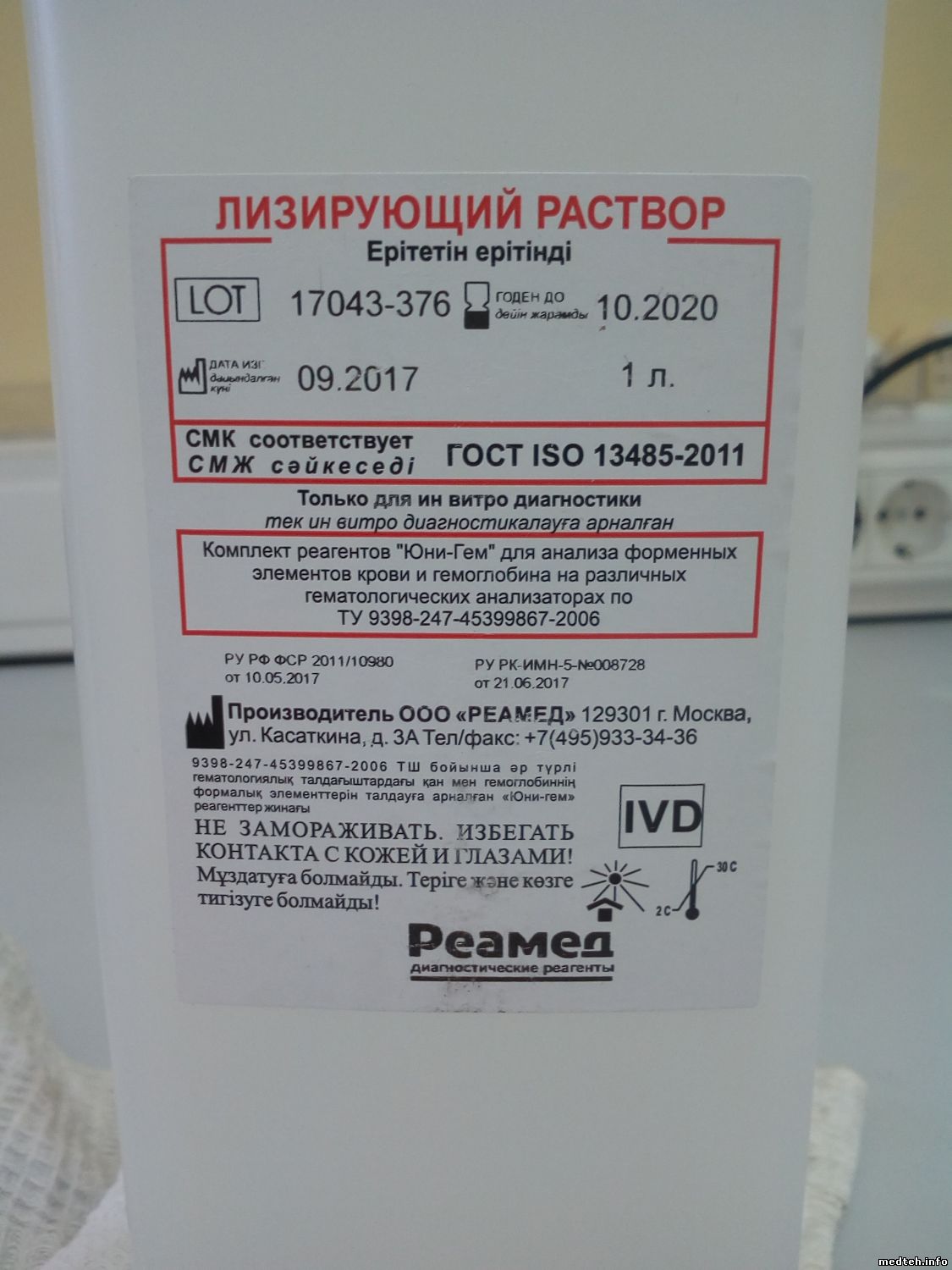

Всем привет. Не могу развидеть это чудо в катологе Реамеда. Номер LOT не бьется, но покупают под 60адвию/микрос. Может кто ссылкой поделится?
Сообщение отредактировал GHOST_J_D - Среда, 06.Мар.2019, 08:52
optimizerДата: Среда, 06.Мар.2019, 09:35 | Сообщение # 759
У вас сообщений: 273
ЦФО
Цитата GHOST_J_D ()
Номер LOT не бьется
Добрый день, номер лота - уникален для партии, нужен катал номер ГР84002 Лизирующий раствор или бывает указывают короткий код - 361
