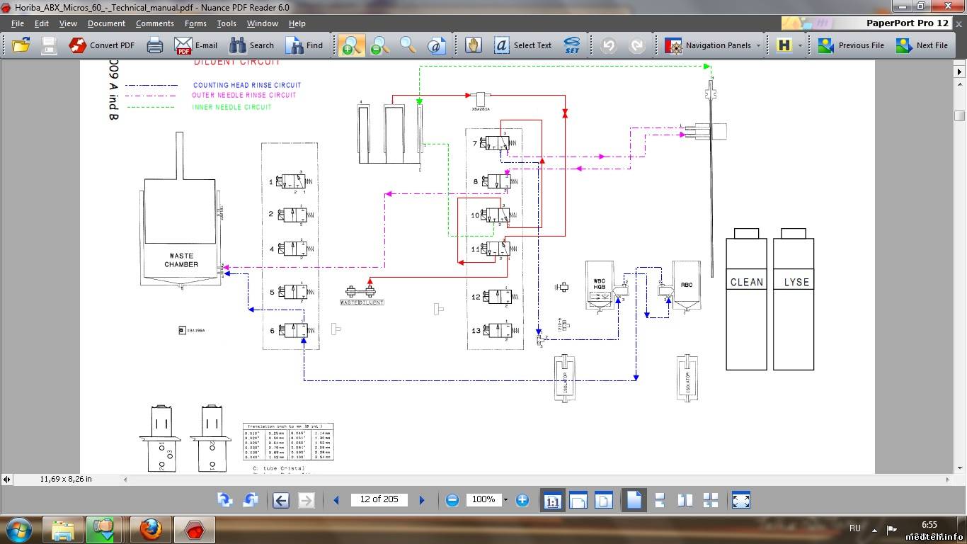

Коллеги, доброго времени суток! Может кто сталкивался с проблемой, когда игла пробозаборника после забора пробы идет вверх, с неё сливается небольшое количество жидкости (не проба). Подскажите, почему сие действо происходит? Есть ли какие то уплотнительные кольца на игле? Аппарат трудится уже около 5 лет, кроме периодических промывок ничего не делалось. Как вылечить это"недержание"? unknown
Serg74Дата: Воскресенье, 27.Янв.2019, 00:03 | Сообщение # 239
У вас сообщений: 1101
Инженер лаборатория ИВЛ
Корсар, прилагаю картинку, первично осмотри саму моющую головку - бывает закупорка отверстия, через которое происходит отсос жидкости омывающей иглу, вторично - клапана связанные с головкой.
КорсарДата: Воскресенье, 27.Янв.2019, 00:03 | Сообщение # 240
У вас сообщений: 35
М
Serg74, спасибо огромное за подсказку!!! Хорошенько промыл магистраль отсоса, "плеваться" перестал! good Трубки были ужасно засраны! Теперь всё в порядке.
