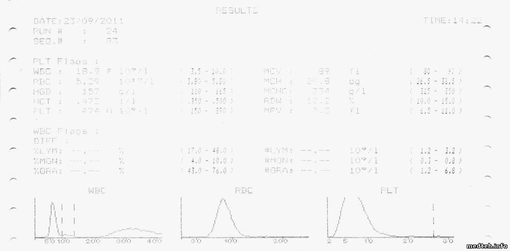

_Alex_Дата: Воскресенье, 27.Янв.2019, 00:07 | Сообщение # 259
Лабораторное оборудование, инженер
Итак,добрался до злополучного Микроса. Рассказываю, что успел сделать.
В больничке рядом стоят Микрос и Адвия. Работают оба на Реамеде (не просроченном, до 2012г).
Адвию почистил и смазал силиконовой смазкой уплотнительное кольцо в вакуумном шприце. Помогло (по-моему, последнее).
Симптомы Микроса такие: стартап проходит, но не с первого раза (первый подсчет WBC и RBC (RBC до 0,3) выше нормы, к третьему возвращаются к норме фона). При измерении пробы через раз выдает звезды и доллары. При этом графики рисует, правдоподобные, но формулу не считает. На изображении - распечатка контроля.
При этом откалибровать по контрольной крови получилось, с Адвией показания сходятся.
Что сделал: промыл камеры белизной (до апертур пока не разбирал)
сделал заполнение мин на 20 белизной всей гидравлической системы + промывка дистиллятом.
Разобрал, почистил и смазал силиконовой смазкой уплотнительное кольцо вакуумного шприца.
Следующим этапом планирую разбирать блок дозаторов для чистки и смазки, разбор и контроль апертур (если первое не поможет).
За любые конструктивные советы заранее спасибо!

На Адвии, если та выдает звезды и доллары, формула все равно считается. unknown
Можно ли это где-то программно настроить?

Quote (_Alex_)
Посмотри каталожные номера реагентов (для Адвии 60 изотонический ГР84001, лизирующий ГР84002, очищающий ГР84003, промывающий ГР84004). Лучше реагенты Baker они стабильнее.
Alex по твоей картинке не видны показания формулы. Разделение лейкоцитов зависит от изотонического. Моноциты должны быть до 10 в норме. Показания лейкоцитов и гемоглобина высокие (если это кровь то человек болен) возможно это из-за недостаточного поступления лизирующего (либо плохое перемешивание в камере WBC).
Сообщение отредактировал abc - Четверг, 13.Окт.2011, 09:10
