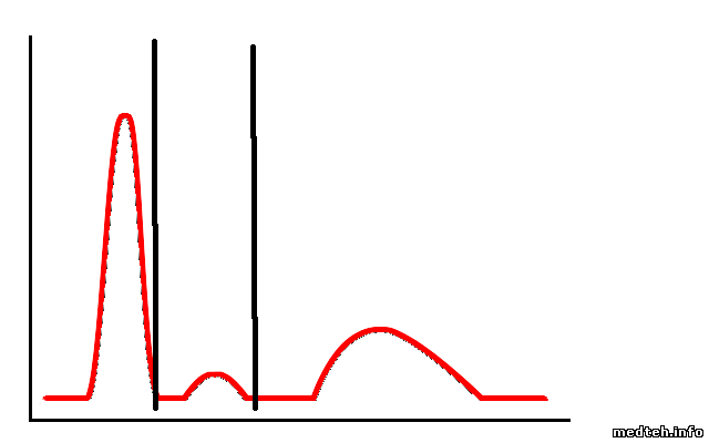

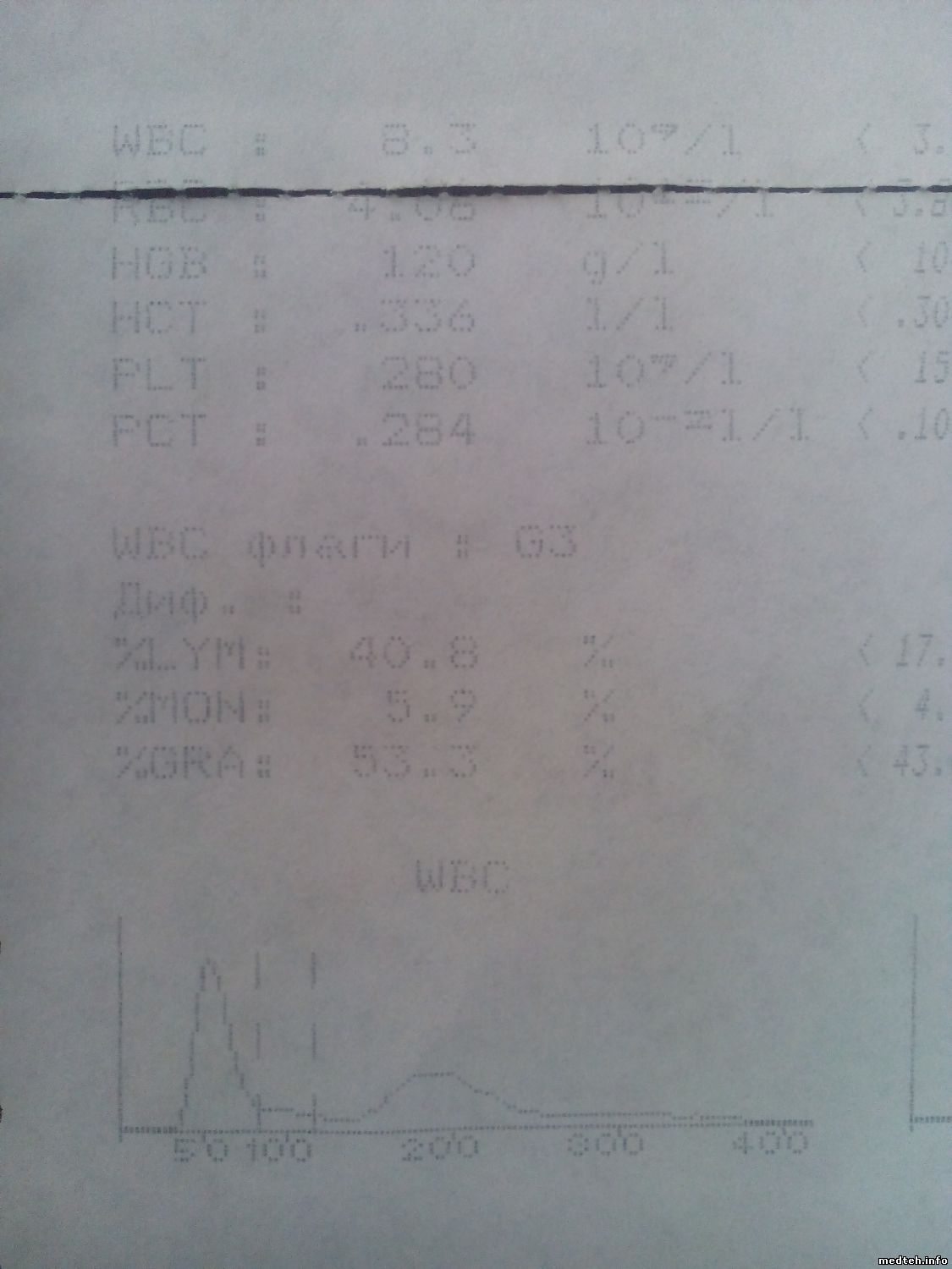

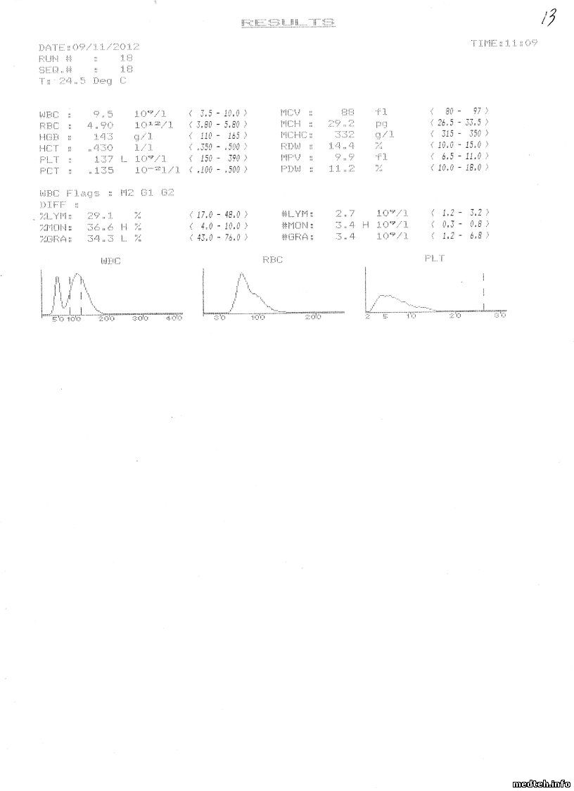

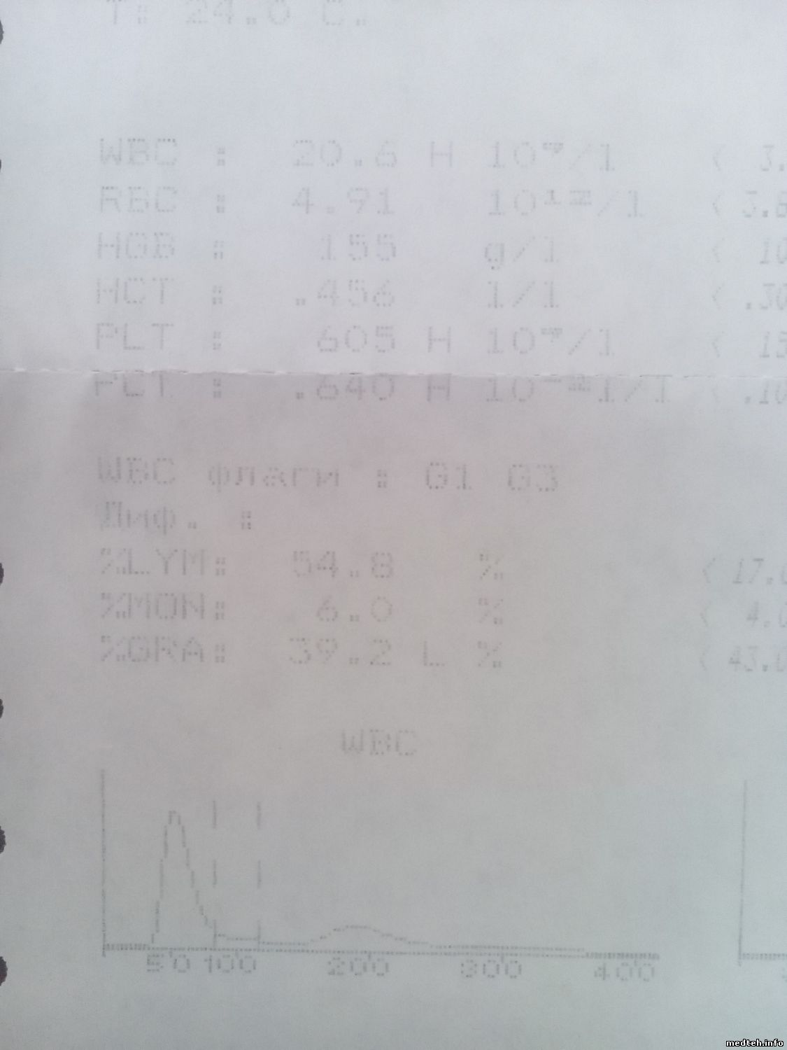

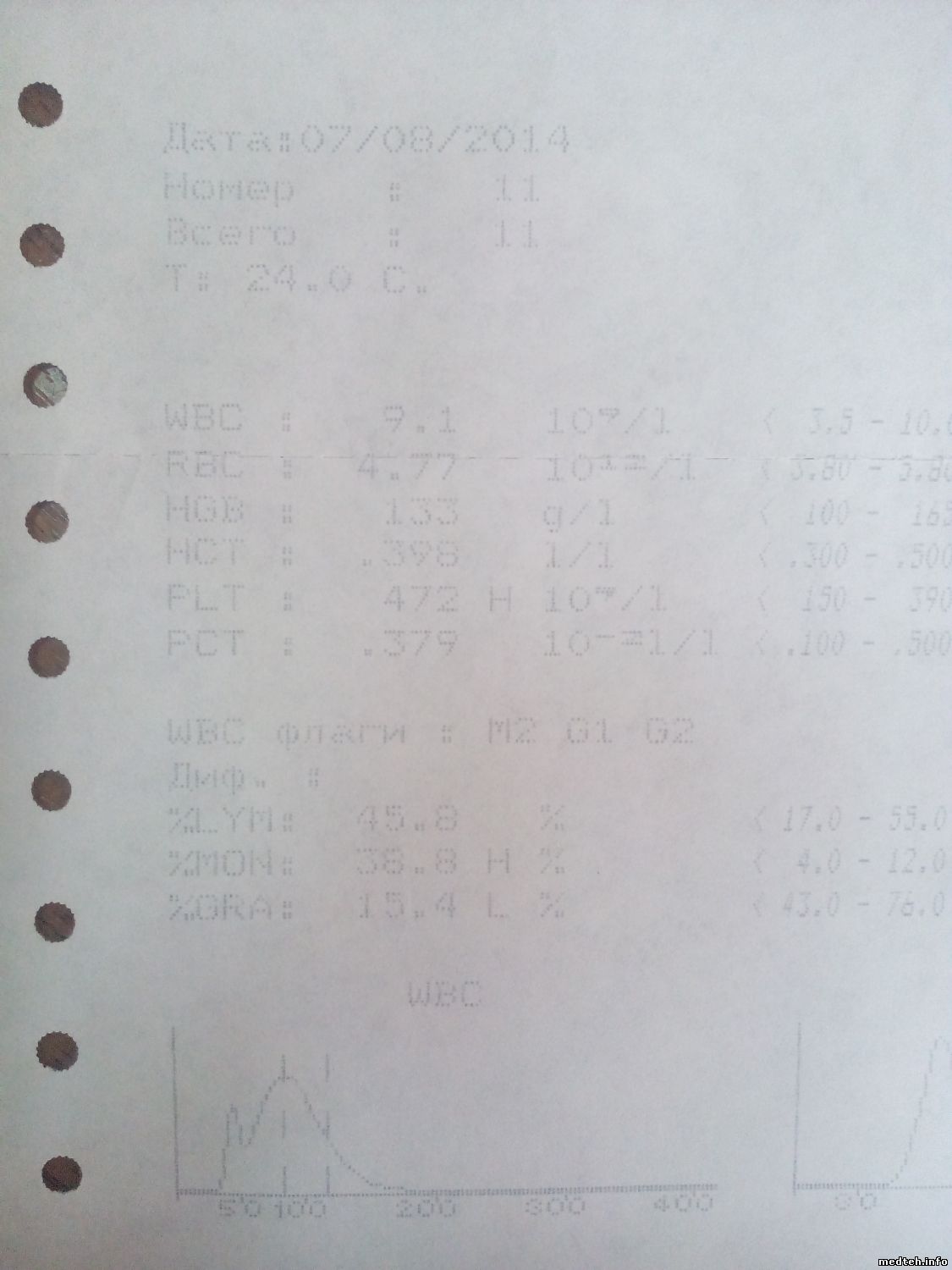

Народ так есть какое то решение проблемы с лейкоцитарной формулой? Уже не на первом аппарате завышает моноциты. Все остальные параметры в норме. По контролю калибрую все нормально, проверяю тот же контроль на аьакусе все один в один. Беру пробирку с кровью формула на адвии не правильная. Что делать то в таком случае?

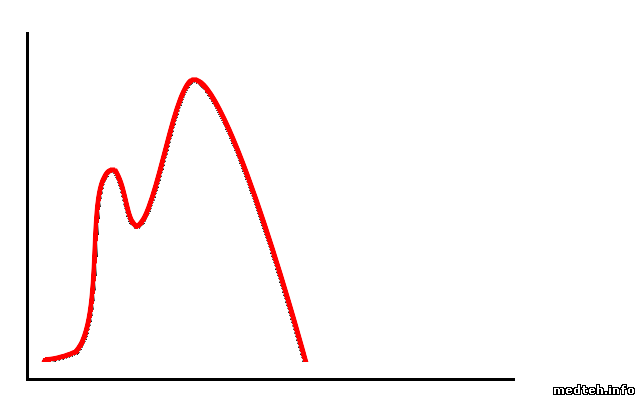

Распечатку забыл но вот будет завтра, но вот примерно нарисовал что у меня по контролям(1) и крови(2)

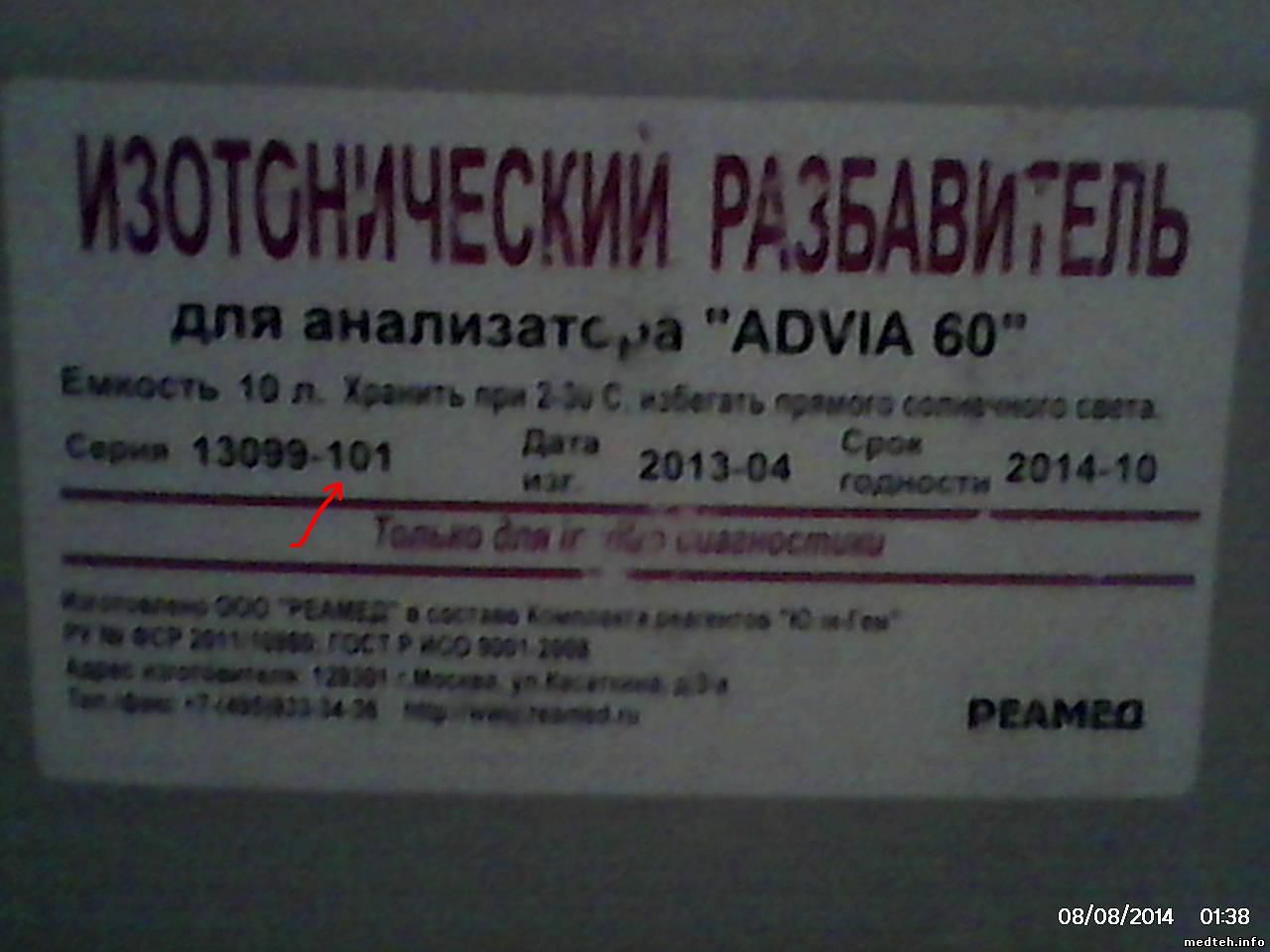

Вот реактивы для АДВИИ

Там точно другие. Только эта серия работает? Заберу сегодня распечатку скину серии они заканчиваются на -170. А где то есть список серий для каках аппаратов предназначены?
RizvanДата: Воскресенье, 27.Янв.2019, 00:38 | Сообщение # 447
У вас сообщений: 79
Грозный
Раньше в каталоге реамеда были прописаны номера, теперь почему то нет. ИР-170 good тоже подходит, остается узнать номер лизирующего раствора
zx19Дата: Воскресенье, 27.Янв.2019, 00:38 | Сообщение # 448
170 не предназначен для адвии!
RizvanДата: Воскресенье, 27.Янв.2019, 00:38 | Сообщение # 449
У вас сообщений: 79
Грозный
Да ошибся 170 - для МЭК-6400 и ЭРМА РСЕ-210. Для АДВИИ изотонический-101 и 151; лизирующий 361,367,376.

вопщем Реагенты такие
Изотоник = 170 ( не подходит )
Лизирующий = 366 ( возможно подойдет )
Промывка = 211 (подходит)

366 уж точно не подходит(он для МЕК 6400), у себя нарыл в архиве похожую историю , реактивы были такие ИР-103, ЛР-366

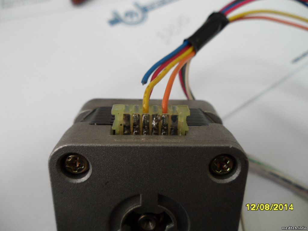

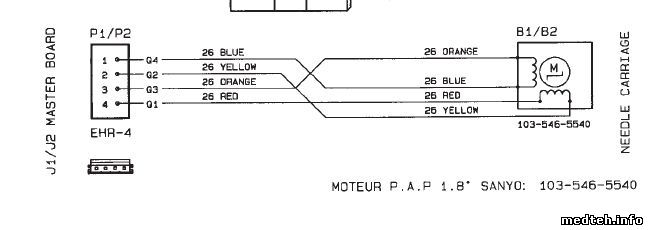

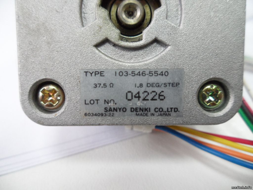

Здраствуйте случилась проблема с двигателем иглы у него отпали два провода красный и синий немоглы бы подсказать в какой последовательности дожны быть припаяны провода к двигателю.
AlexiumДата: Воскресенье, 27.Янв.2019, 00:40 | Сообщение # 461
По моему у них распайка идентична с двигателем перемещения каретки.
LottsДата: Воскресенье, 27.Янв.2019, 00:40 | Сообщение # 462
Техник электромеханик
Краснотурьинск
А вы немогли бы прикрепить фото а то мне что бы посмотреть двигатель каретки нужно 120 км ехать до больницы.
DolfДата: Воскресенье, 27.Янв.2019, 00:41 | Сообщение # 463
У вас сообщений: 367
Lotts, Alexium, здесь сервис-мануал: https://yadi.sk/d/7lY9fMhRZYmm3
Продолжатель династии
AlexiumДата: Воскресенье, 27.Янв.2019, 00:41 | Сообщение # 464
_____________________________________
DolfДата: Воскресенье, 27.Янв.2019, 00:41 | Сообщение # 465
Lotts, По-моему (если не ошибаюсь) синий к левой клемме. Попробуй так и посмотри, куда будет двигаться. Но сначала замерь сопротивления между клеммами двигателя, чтобы не случилось КЗ.
