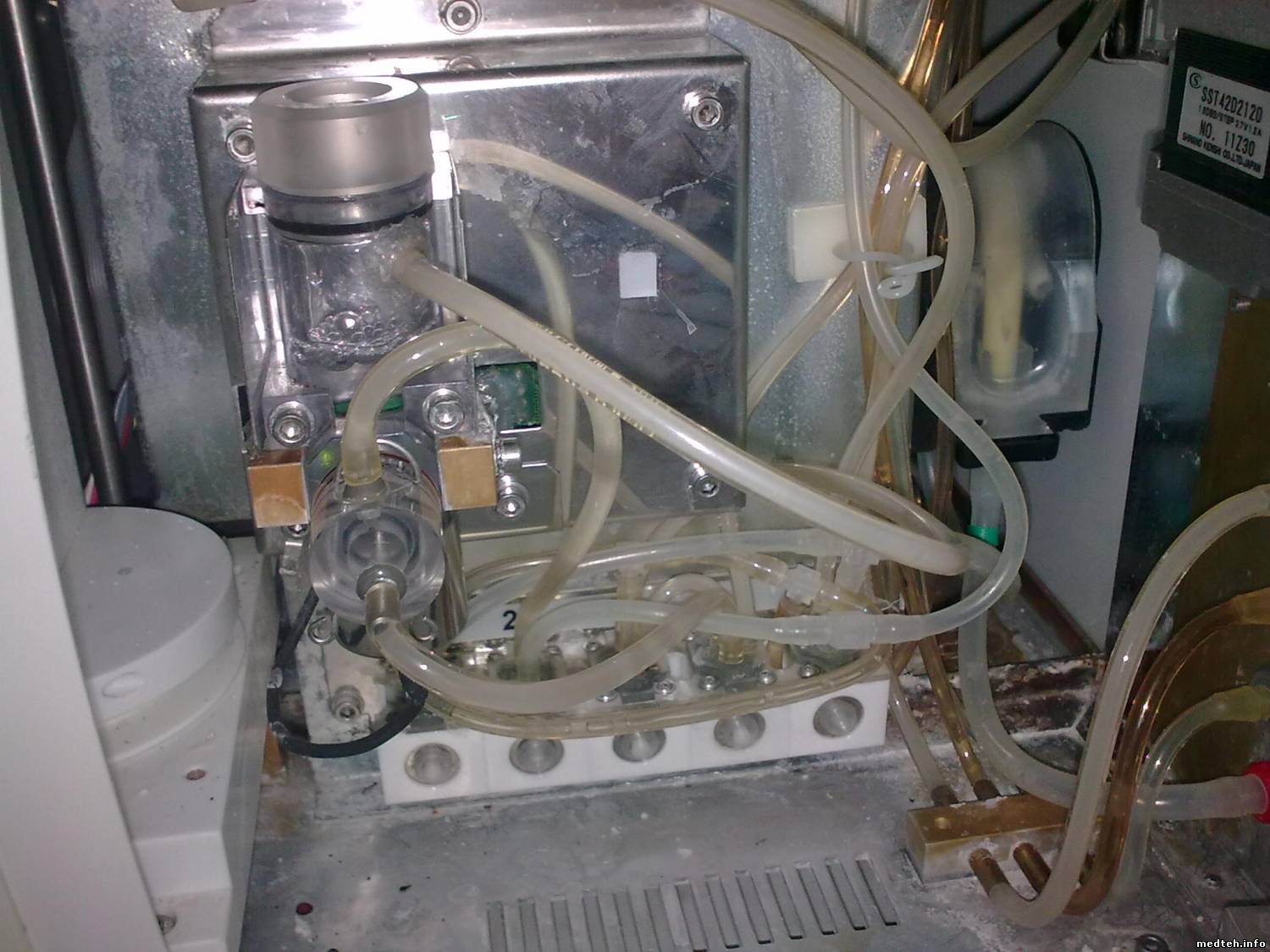

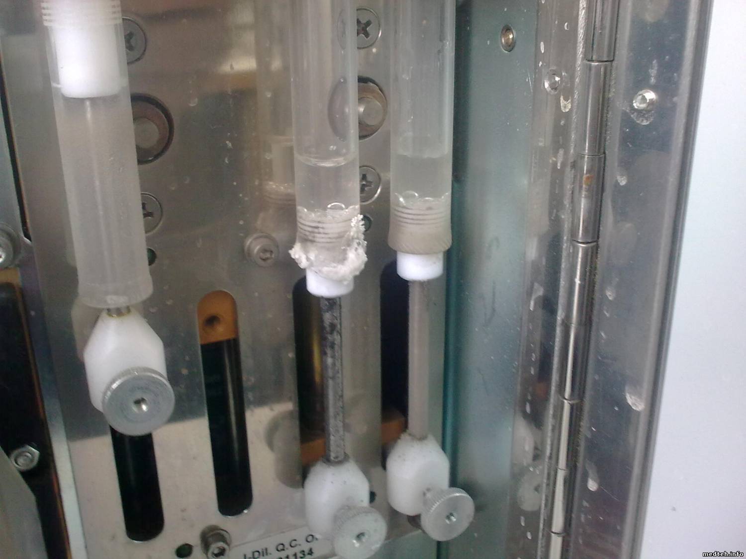

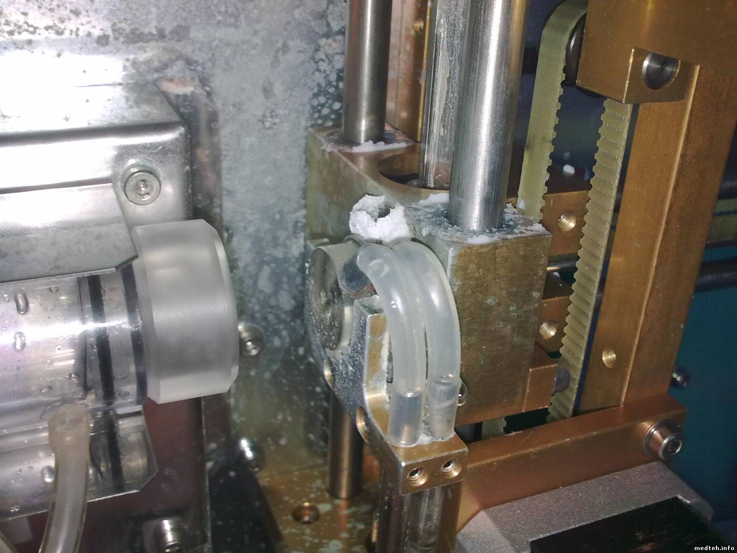

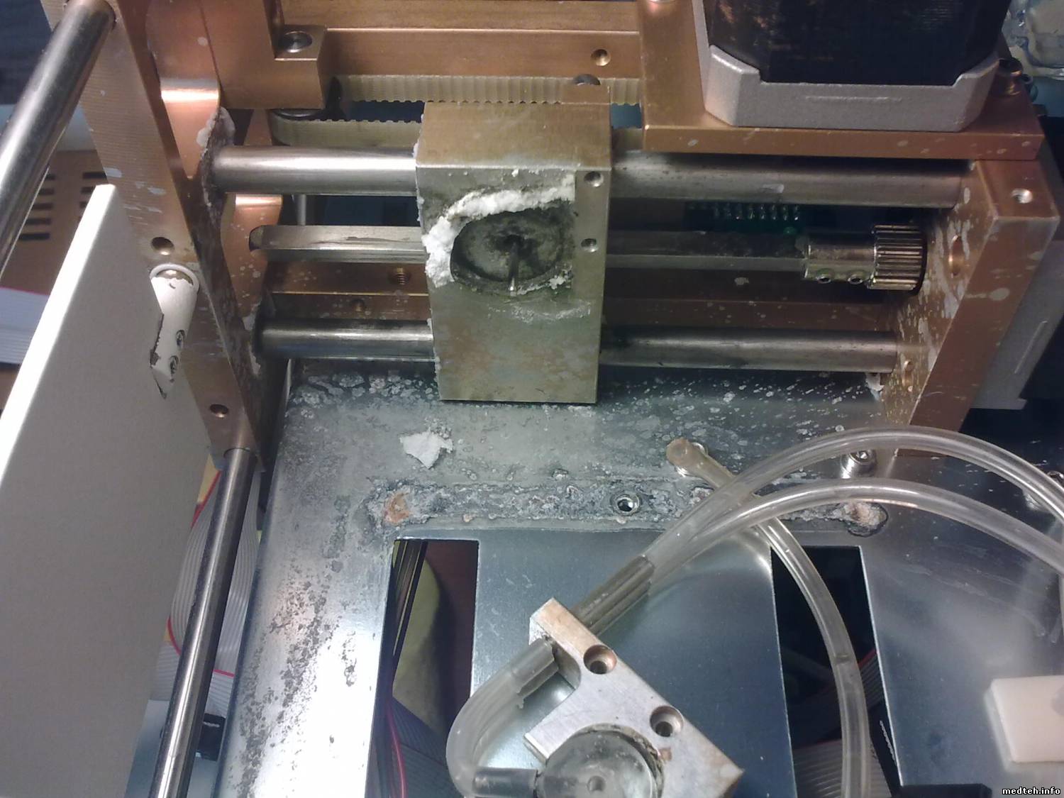

Serg74Дата: Четверг, 21.Июл.2011, 05:24 | Сообщение # 49
У вас сообщений: 1101
Инженер лаборатория ИВЛ
Bardey,
одни из самых надежных и простых анализаторов, у меня штук 8 (это джуниоры) по городу с одной поставки 2004 года, даже если учесть что половину толком не обслуживали, все кроме одного в работе(в июне сгорела плата высокого напряжения, ждем новую), намотали по 120000 анализов. А так есть просто и Абакусы, и Джуниоры, и все семейство поштучно, включая на 22 параметра и ветеринарные версии. Гидравлика у всех практически одинаковая, отличается количеством измерительных камер. Как и все Гематологи любят чистоту. Из проблем - трубка насоса, но она рассчитана на 20000 анализов(стоит 8-10 евро), не забывать мыть моющую головку(это где пробозаборник, в пользовательской описано) лучше, если в солях снять и отмыть, только не перепутать потом трубки при сборе - в одной стоит ограничитель(приложение 1 и 2, на второй сама головка снята, аппарат лежит на боку) . Вообще, если к аппарату не подходили, то лучше перебрать по полной, снять и промыть камеры, смазать все приводы, почистить и шприцы, если визуально на них грязь и соли(приложение 3). В общем на 3-4 часа работы, вместе с отмывкой. А по ошибке посмотри возможно работают в режиме предразведения, а это другие цифры, или наоборот работали в предразведении, а переключились в нормальный, возможно выбрали не тот тип пациента или напортачили с подачей лизирующего, если вообще не перепутали на подаче в аппарат, плюс калибровка, там есть кляузник, можно посмотреть когда делали последнюю. Если нужна сервисная и есть вопросы сбрось мыло и вопросы в личку, вечером разберемся.

BardeyДата: Пятница, 22.Июл.2011, 20:40 | Сообщение # 52
У вас сообщений: 190
Serg74, Спасибо,очень поучительно!)) На щёт трубок вы действительно правы,был случай на анализаторе hemoscreen 18-оказалось из-за длительного износа трубки не выкачивались отходы.Вывод:застой и частичное загрязнение аппертур.(коллега помучился с ним)
На щёт фоток:ого сколько солей,за свою малую практику я такого ещё встречал)),действительно требуется частое обслуживание)

Serg74Дата: Пятница, 22.Июл.2011, 21:24 | Сообщение # 53
Bardey,
по поводу солей - сегодня столкнулся с еще одним Джуниором из той же партии (2004 год) правда я его перебирал месяца три назад, начали работать на реамеде - помутнели трубки - 1 фото, на второй моющая головка - причина отложения солей - трубки теряют эластичность и в районе металлических штуцеров начинают подтекать, так как подтек незначительный все постепенно высыхает и увеличивается в размере, затем кусками отваливается и падает в камеру, снаружи не видно но пока не размоется кусок, очень сильно завышают тромбоциты. Выход - подбор подходящих трубок, только надо учесть что в одной(которая на откачку) стоит ограничитель, его надо переставить. А так, в принципе в пользовательской указано, что головку надо протирать раз в неделю, но, кто ж это будет делать.

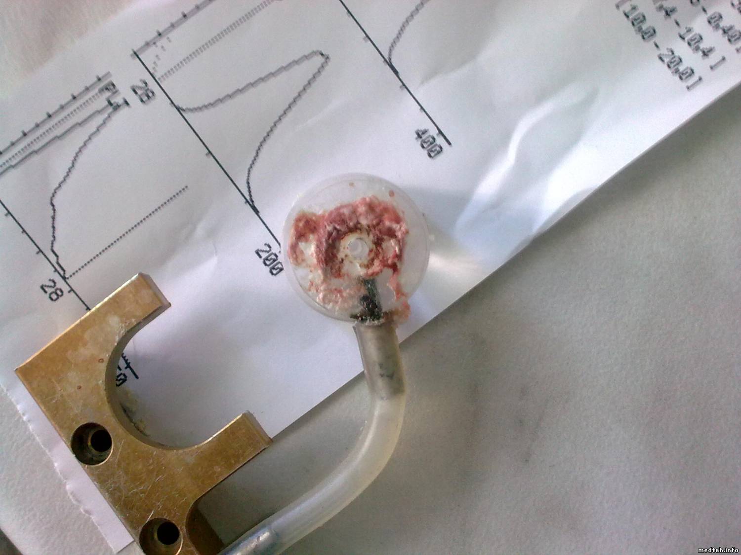

BardeyДата: Суббота, 23.Июл.2011, 21:22 | Сообщение # 55
привет всем)
Вообщем с вашей помощью разобрался.Кароче добрался до моющей головки(правда пришлось повозиться с нижними 2мя шестигранками дабы не упасть им в аппертуру и в стаканчик разведения)) действительно был шмоток соли как и описывал Serg74, соответственно промыл обратно поставил как положено.Так же при тщятельном осмотре стаканчика разведения были залиты левые стенки кровью и очень крепко.Вообщем царапать не стал а просто залил до полна раствором 5%.Подождал 4 мин подразмешал проволкой всё отлепилось(запустил очистку и всё ушло).Причина не воремя не сработал клапан или наоборот рано что залило хотя причины возможны разные).
Итак промывка повысила результат на 1 гр лейкоцитов но всё же не те что были на sysmexe(кстате который тоже забился похоже солью так как был шмоток соли над лекоцитарной аппертуре,промыл так же клапанную часть ) несколько самопромывок добалением жесткой жидкостью анализатор быстро вышел в нули.
Первая моя ошибка я видел что лизирующий был без этикетки производителя это раз, плюс лаборанты поставили от сисмекса дилюент самовольно,во что я потребывал родной они кое как нашли родной дилюент и лизирующий! Что показал почти равный результат со сисмексом.
Но есть минус перистальтическая трубка насоса проработала 4000 анализов,соответственно я написал в рапорте о требуемости замене и запаса ещё одной трубки.
Сообщение отредактировал Bardey - Суббота, 23.Июл.2011, 21:23
BardeyДата: Суббота, 23.Июл.2011, 21:26 | Сообщение # 56
Тем кто ознакомляются)
http://s42.radikal.ru/i098/1107/70/80768cdcd678.jpg
