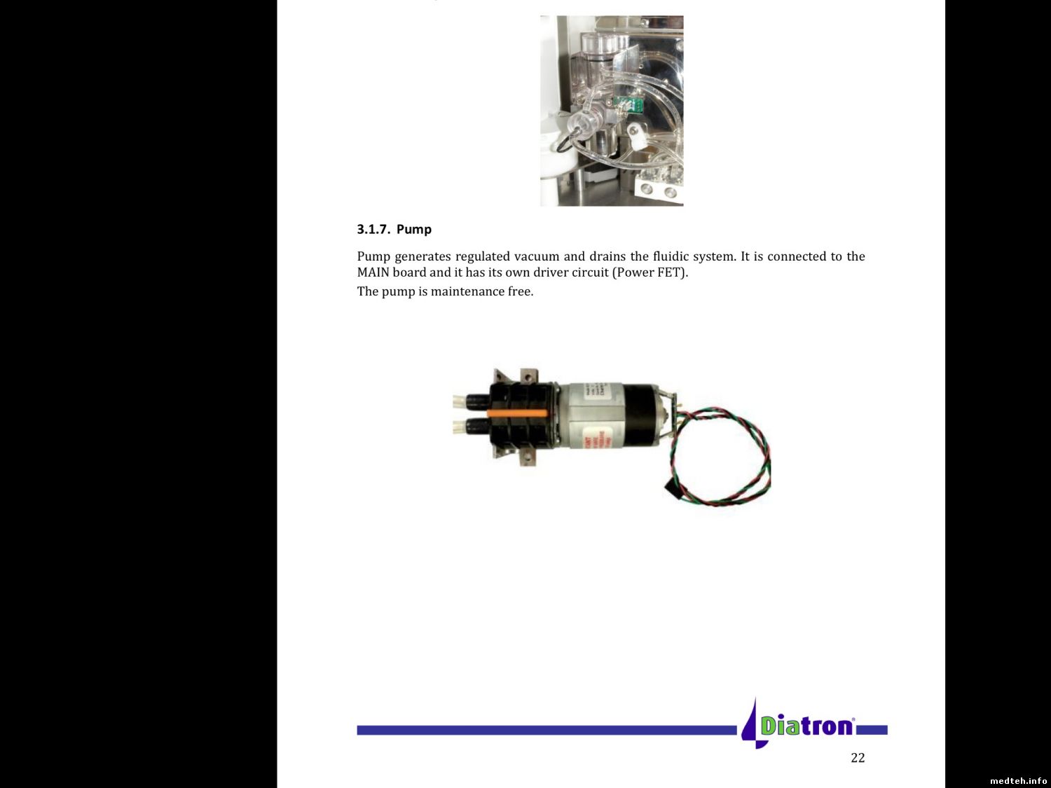

Добрый день, коллеги!
Подскажите конструкцию помпы на данном приборчике, смотрел сервисную инструкцию, там помпа перистальтическая с трубкой, а у меня на анализаторе помпа выглядит не так. Прикручена она изнутри прибора, а со стороны шприцев и клапанов в нее сделан просто вход и выход. Вопрос в следующем: какова конструкция такого варианта помпы, есть ли там трубка перистальтическая?
Serg74Дата: Четверг, 19.Мар.2015, 14:22 | Сообщение # 136
У вас сообщений: 1101
Инженер лаборатория ИВЛ
andreyka,
а фото можно, вроде по мануалам другой помпы не попадало. unknown
usefulДата: Суббота, 21.Мар.2015, 09:41 | Сообщение # 137
У вас сообщений: 59
andreyka, такая? Если да, трубка там не нужна.
andreykaДата: Понедельник, 23.Мар.2015, 08:57 | Сообщение # 138
У вас сообщений: 160
инженер по лаборатории
СЗФО
useful, да. А конструктивно она как устроена? мембрана там стоит или поршень?
usefulДата: Понедельник, 23.Мар.2015, 21:46 | Сообщение # 139
У вас сообщений: 59
andreyka, не разбирал - не знаю blush предполагаю, что мембрана.

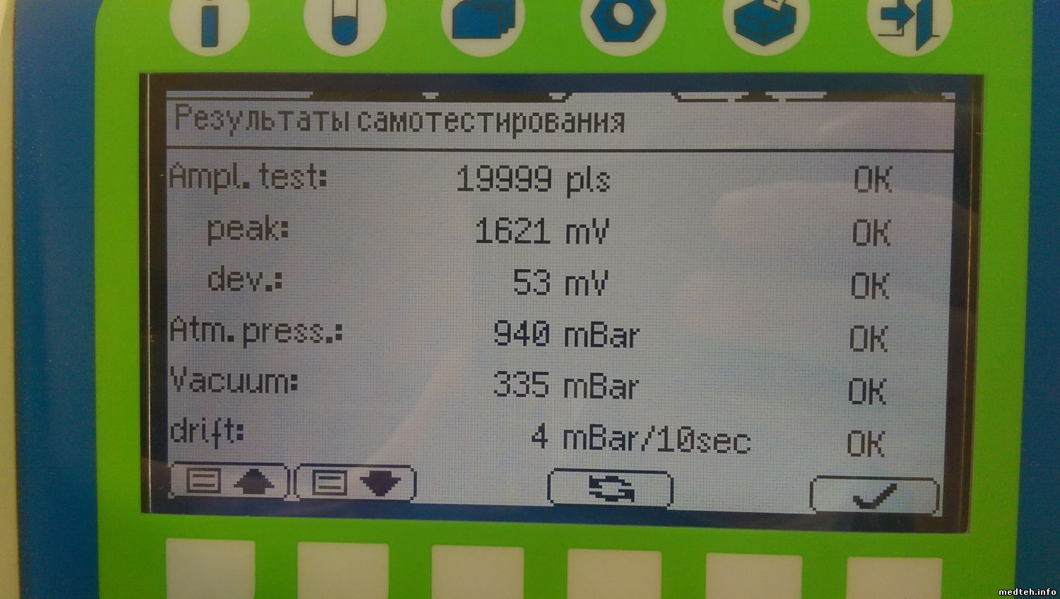

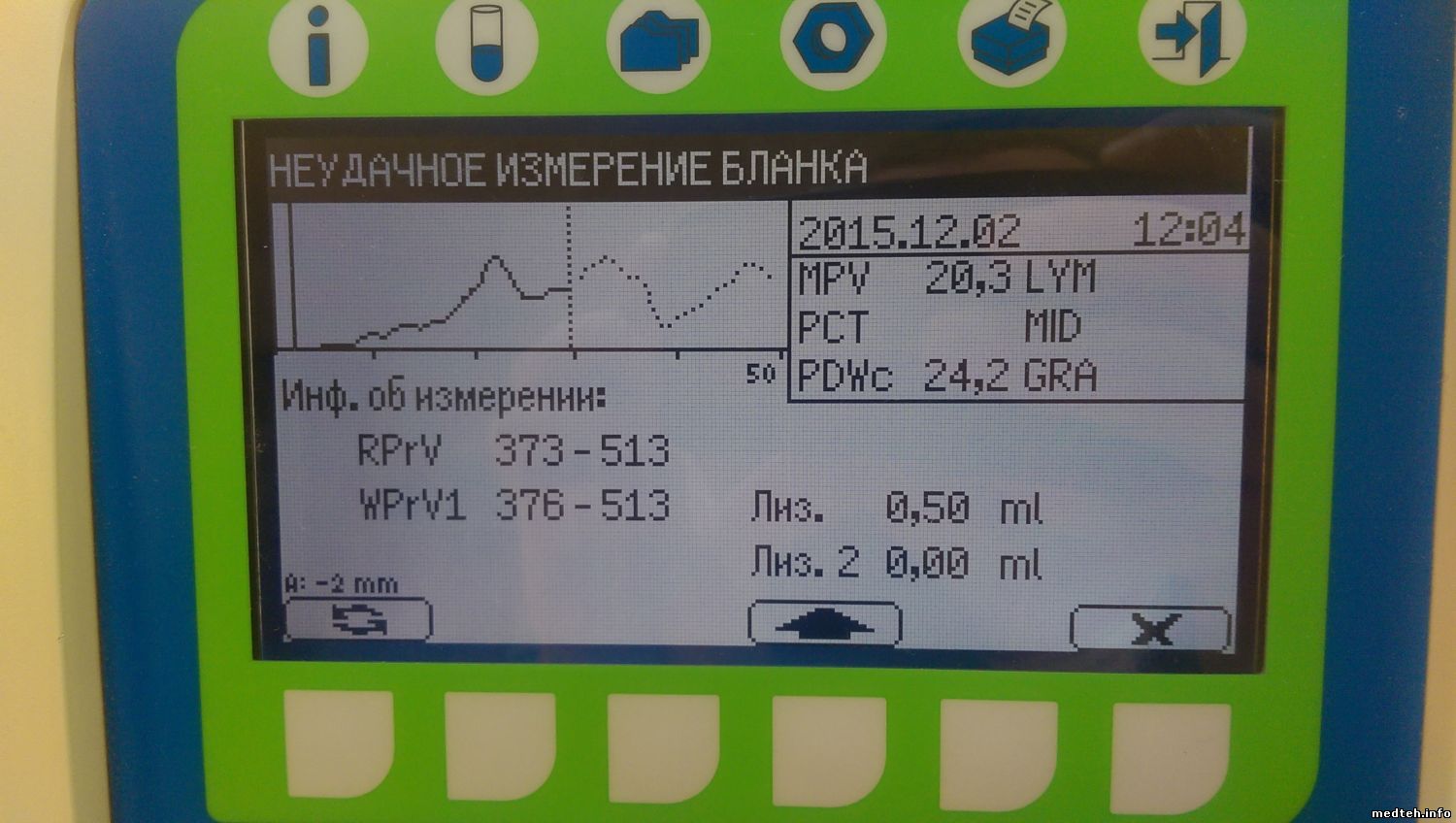

Снимайте усилитель, проверяйте. У вас аппарат "утопленник" - возможно изотоник разъел дорожки, заедают клапана, дозирование с пузырьками воздуха.

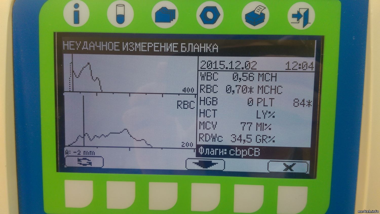

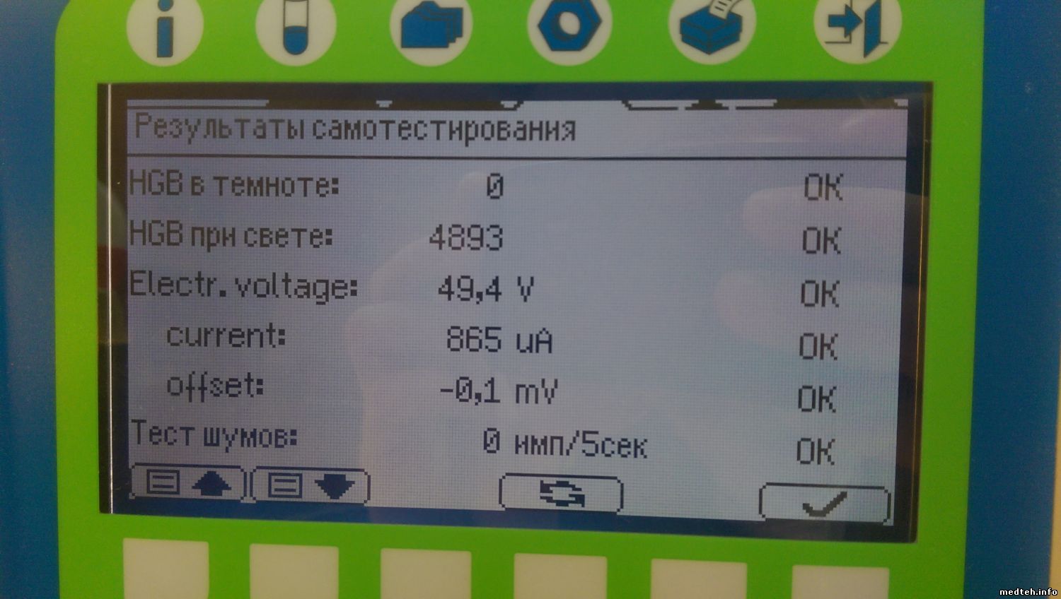

belreamedДата: Среда, 02.Дек.2015, 12:31 | Сообщение # 141
минск
Alexium, усилитель по всем параметрам в норме, выглядит отлично, самотест проходит (8351033.jpg 0596356.jpg)
на четвертом-пятом подряд измерении бланка выдает уже значение вместо ---Е (4161457.jpg 2235257.jpg)
заметил, что в процессе анализа за апертурой появляются небольшие пузырьки, только вот никак не могу понять откуда подсасывает...
Сообщение отредактировал belreamed - Среда, 02.Дек.2015, 12:34

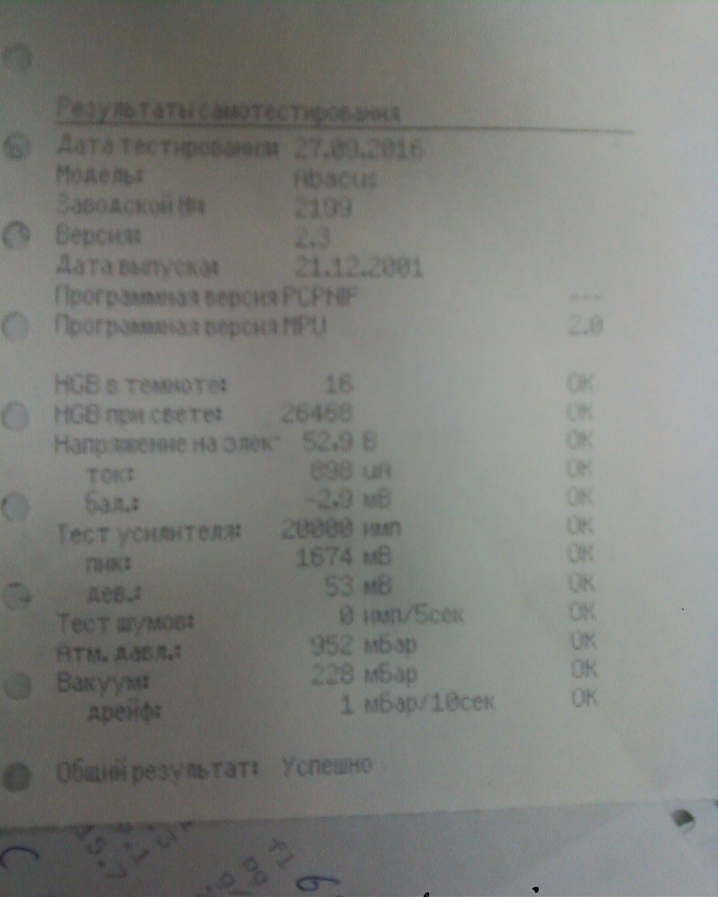

Kolesnikov_A_GДата: Среда, 28.Сен.2016, 08:30 | Сообщение # 144
У вас сообщений: 118
Электромеханик по ремонту мед. техн
Магнитогорск
Есть просто Abacus 2001 года (три камеры, три шприца). Работает изумительно, повторяемость превосходная. Все параметры считает и выводит, RBC, WBC, PLT просто великолепно. Но HCT/MCV занижен более чем в 2 раза т.е. вместо 38 выдает 20-22, при том что оба (пользователь+сервис) калибровочных коэффициента на 1,2 стоят, но при этом так же стабильно.
Соответственно самотестирование тоже без нареканий. Все напряжения в норме.
Гистограммы распределения RBC идентичны с Advia и Medonic m20: соответствует ширина распределения и единицы.
Прошу совета, куда можно капнуть.
Колесников А.Г.

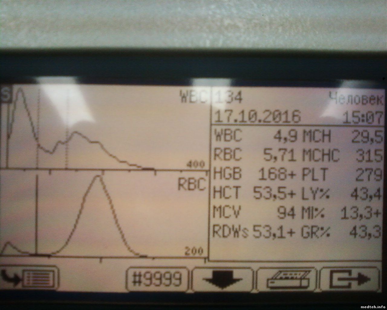

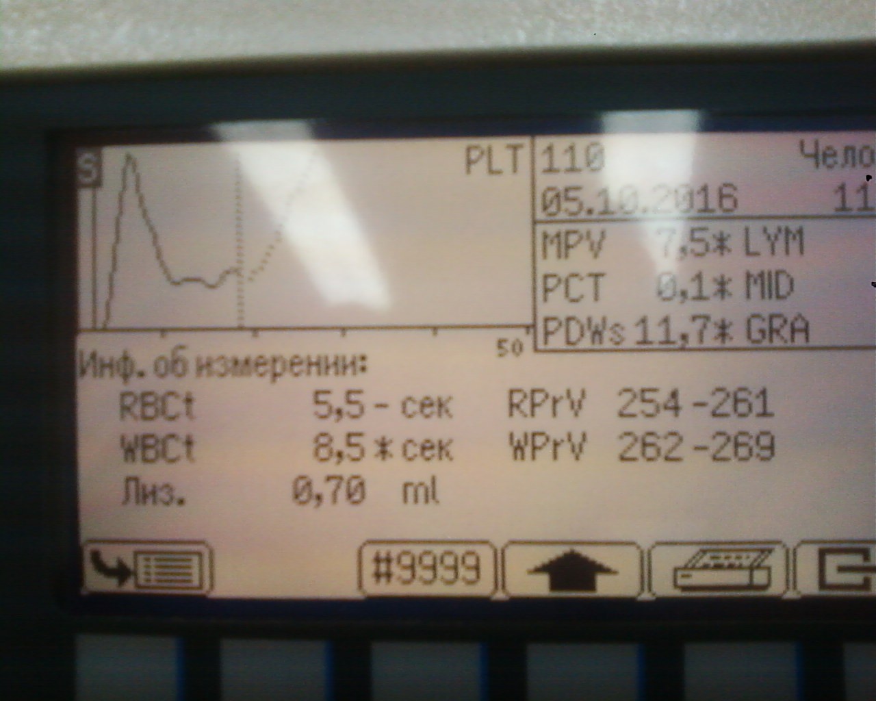

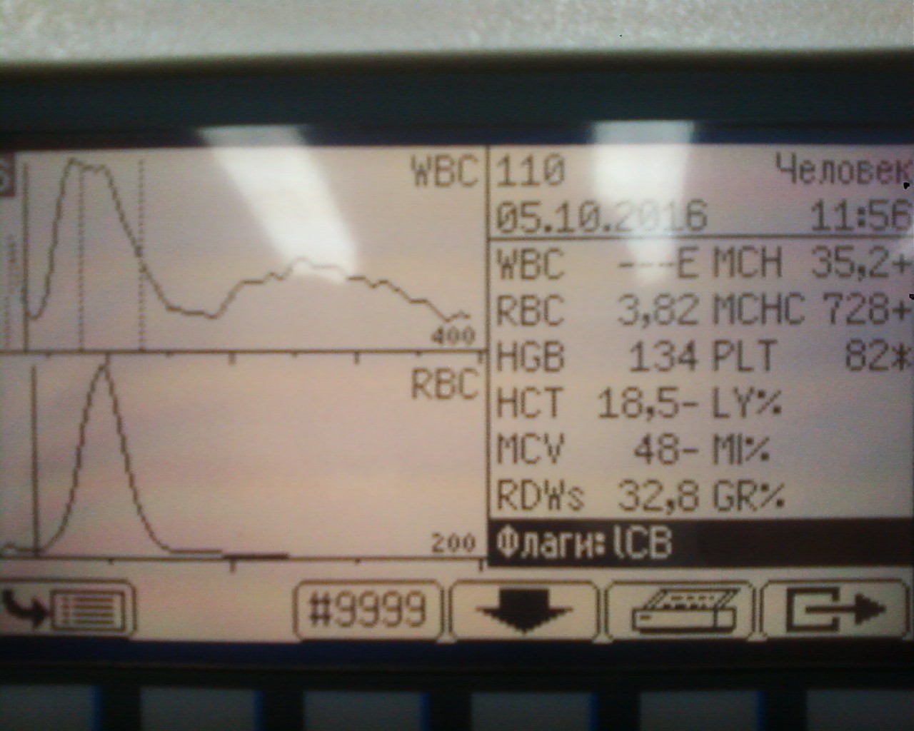

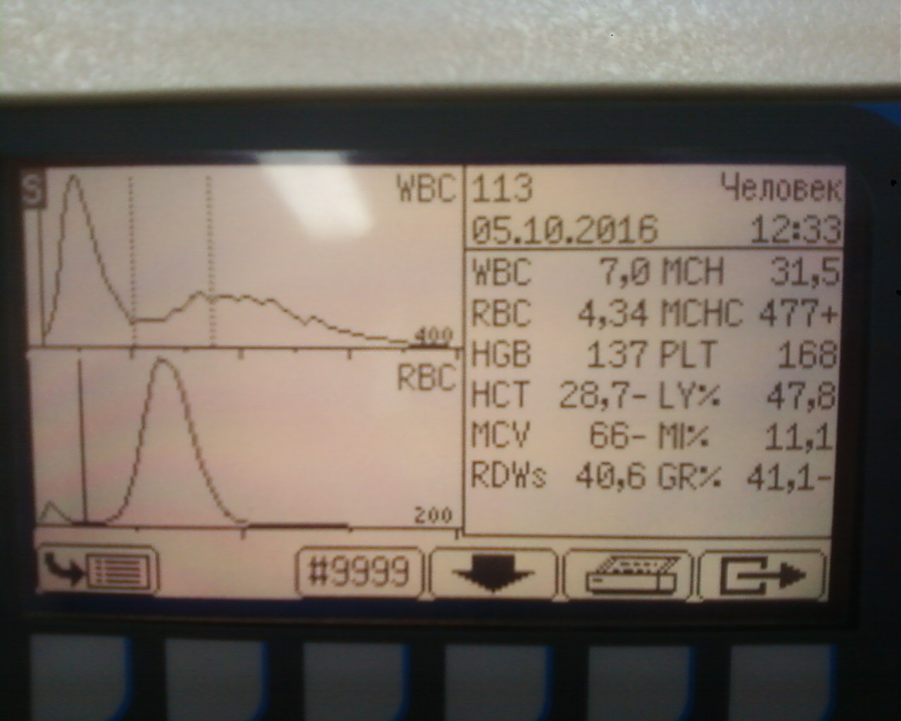

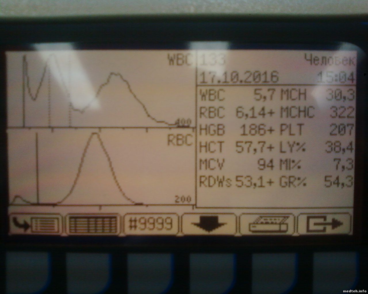

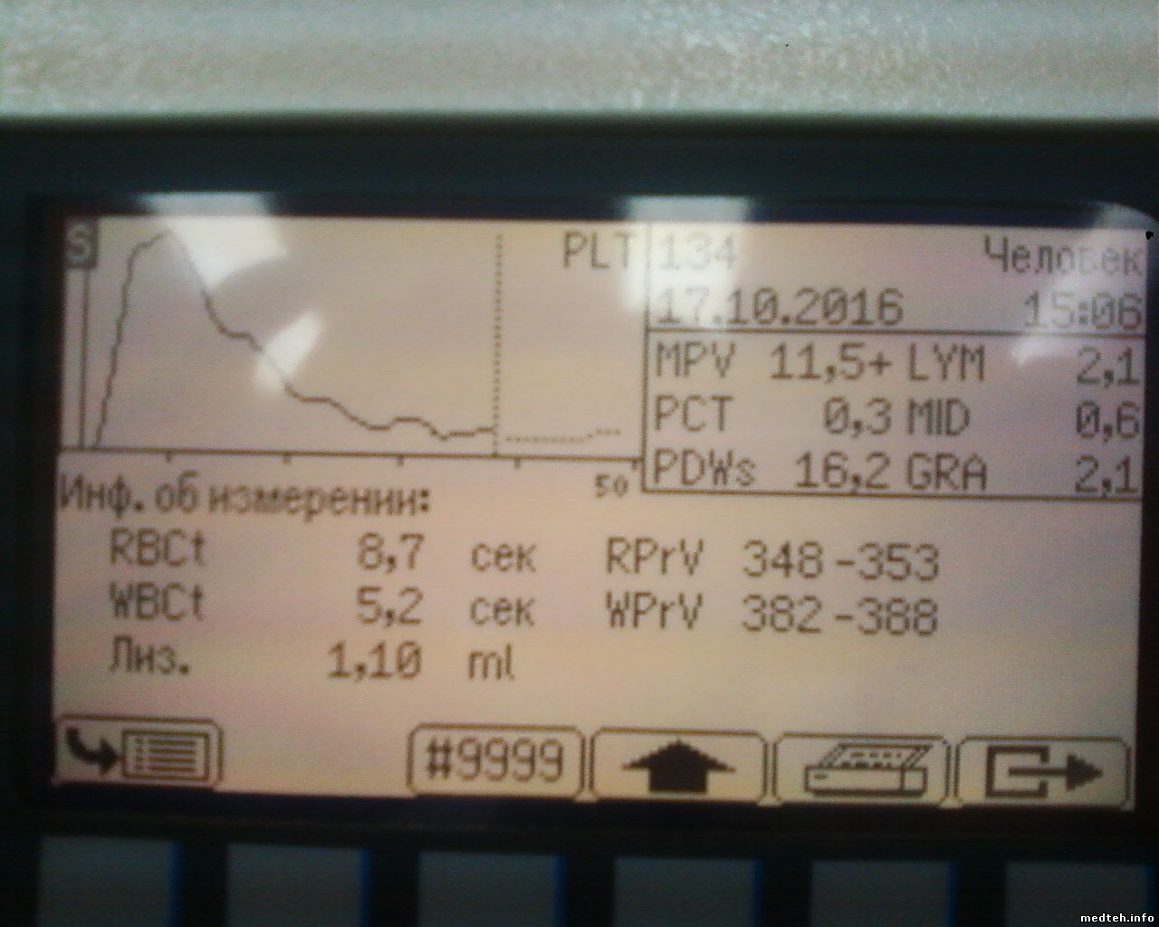

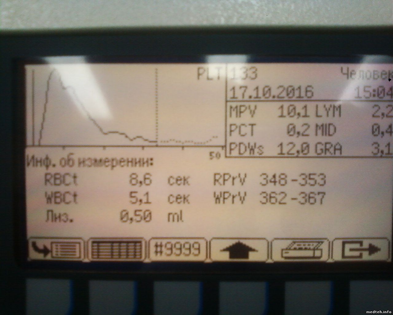

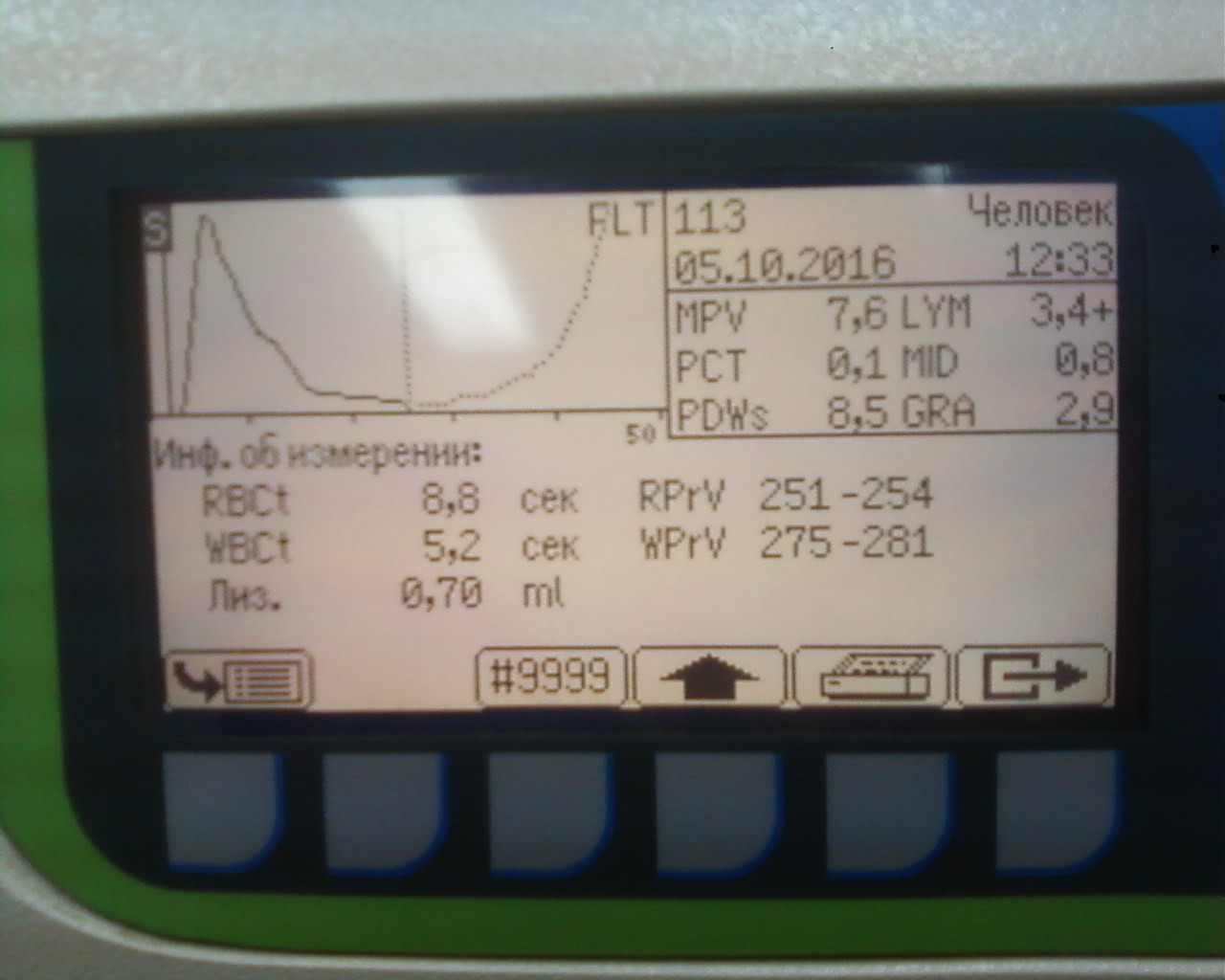

Kolesnikov_A_GДата: Вторник, 11.Окт.2016, 21:18 | Сообщение # 146
Магнитогорск
worsk,
HCT или MCV непринципиально, ибо в калибровке прямо зависимы друг от друга. Для врача принципиально важно что-бы MCV был правильный. Получить это не возможно. На фото все измерения сделаны с коэффициентом калибровки MCV = 1,44 (1,2*1,2). Коэффициенты всех остальных параметров крутятся в области 1+-0,1 (0,92-1,07).
Первое и второе фото измерение реальной крови на правильно собранном аппарате.
Третье и четвертое та же кровь, только апертуры поменяны местами RBC c WBC.
Состояние апертур визуально (под микроскопом) идеальное нет сколов, трещин, отверстие ровное и чистое, следов отклейки не наблюдается. Заменить к сожалению не чем, аппарат уникален в городе.
Значение RPrV стабильное 250-260, но какое оно должно быть я не в знаю, бывает до 290 доходит смотря какая кровь.
На плате усилителя заменены оба твердотельных реле и все ОУшки, все электролиты, все сопротивления проверены в номинале.
0705939.jpg (143.5 Kb) · 4978528.jpg (143.5 Kb) · 4704034.jpg (169.1 Kb) · 4611222.jpg (158.7 Kb) · 1516000.jpg (131.9 Kb)
Колесников А.Г.
Сообщение отредактировал Kolesnikov_A_G - Вторник, 11.Окт.2016, 21:20
worskДата: Среда, 12.Окт.2016, 08:53 | Сообщение # 147
У вас сообщений: 91
левша
Острова Питкэрн
Ухань
Значение WPRV - напряжение пробы для WBC , RPRV - напряжение пробы для RBC - обычно лежит не ниже 300 ед. (30В)
У вас же они на уровне 25 - 28. Несколько занижено - отсюда впрямую и - занижение MCV.
У вас утечки где то :
- проверяйте таки целостность апертур (уплотнения/ кольца на них и на реф. электроде)
Или - напишите, какие реагенты на приборе?
- в случае повышенной концентрации солей в дилюенте -будете иметь тот же эффект (проводимость раствора выше - напр. пробы ниже - MCV ниже)
- так же и лизер может гадить. попробуйте скинуть на шаг/два - его объем в цикле измерения. Сейчас у вас там - 0,7мл . Потестите с 0,6 -0,5. Если лизер не оригинальный - может жать клетки быстрее - соотв. имеете меньший MCV.
PergA28

Анализатор Abacus Diatron, какая модификация не указано. Сервис мануал подходит от Abacus/Arcus.
При включении нарисован большой навесной замок - и надпись - Safe Mode
Мануал говорит, что если произошел какой нибудь сбой в работе EPROM (например, пропало электричество при прошивке), то анализатор начинает грузится с запасного EPROMa, который находится на отдельной плате и защищен от перезаписи.
Вопрос: перепрошивка поможет?
Если это так как вы описываете - это очень старая версия Абакусов, у которых плата с ЕЕPROM не имела защиты от перезаписи (нет перемычки на плате).
Перезапись EEPROM происходила при чтении комплекта еще - дискет 3.5" - в начальном меню software upgrade - возникал вопрос - Upgrade firmware ? 1 or 2? Ну и далее - при выборе 1 - перепрошивался EEPROM.
Так что в вашем случае - что у вас там на приборе из портов/устройств есть ? Я сильно подозреваю - что USB порта нет. Остается только - FDD. Так что - ищите по чуланам дискетки - а я по своим чуланам - найду софт апгрейда Abacus/Arcus. Только все таки лучше - если пришлете фото прибора. Ибо при апгрейде вторым вопросом будет - указать модель прибора.

kamazДата: Вторник, 13.Дек.2016, 11:52 | Сообщение # 160
Луцк
Worsk, спасибо за внятное объяснение.
Фото прикрепил.
Лаборанты сказали, что анализатору лет 14, но софт стоит 3,27 2008 года. USB порт есть да и судя по описанию в мануале есть старые модели и новее, так по описанию вроде как- новее...
Но проблема собственно не в слове safe mode. Пациент при проведении бланка и измерении выдает ---Е на WBC, RBC, PLT и сообщение - апертуры частично засорены (Вопрос: как определяется засорение? по работе гидравлической системы или по измерительному каналу?). HGB-работает
При первичной диагностике вижу сразу:
1. батарейка умерла - поменял.
2. при заполнении реагентами (поставил воду) не заполняется лизирующее! Повторяю чтоб проверить - все узлы работают, клапан один раз щелкнул и типа заполнился. Короче реально получилось заполнить только запуская измерения около 10-15 раз.
3. Хотя вижу этот прибор впервые - но визуально в работе гидравлики проблем не вижу. Клапана работают, поплавок опускается поднимается- все по логике нормально.
4. В режиме стресс теста все ок. На WBC, PLT есть результаты и вроде как адекватные измерениям на воде. (я же правильно понимаю PLT history WBC history -это результаты с измерительных каналов?)
