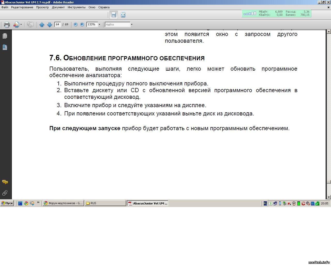

Прошивку я от них получил, а вот есть ли у кого нибудь инструкция по прошивке?
Serg74Дата: Понедельник, 11.Окт.2010, 18:07 | Сообщение # 7
У вас сообщений: 1101
Инженер лаборатория ИВЛ
-GLS-,
все по инструкции - смотри вложение. Только скинь программу на чистую дискету или диск, смотря какой привод у тебя стоит.

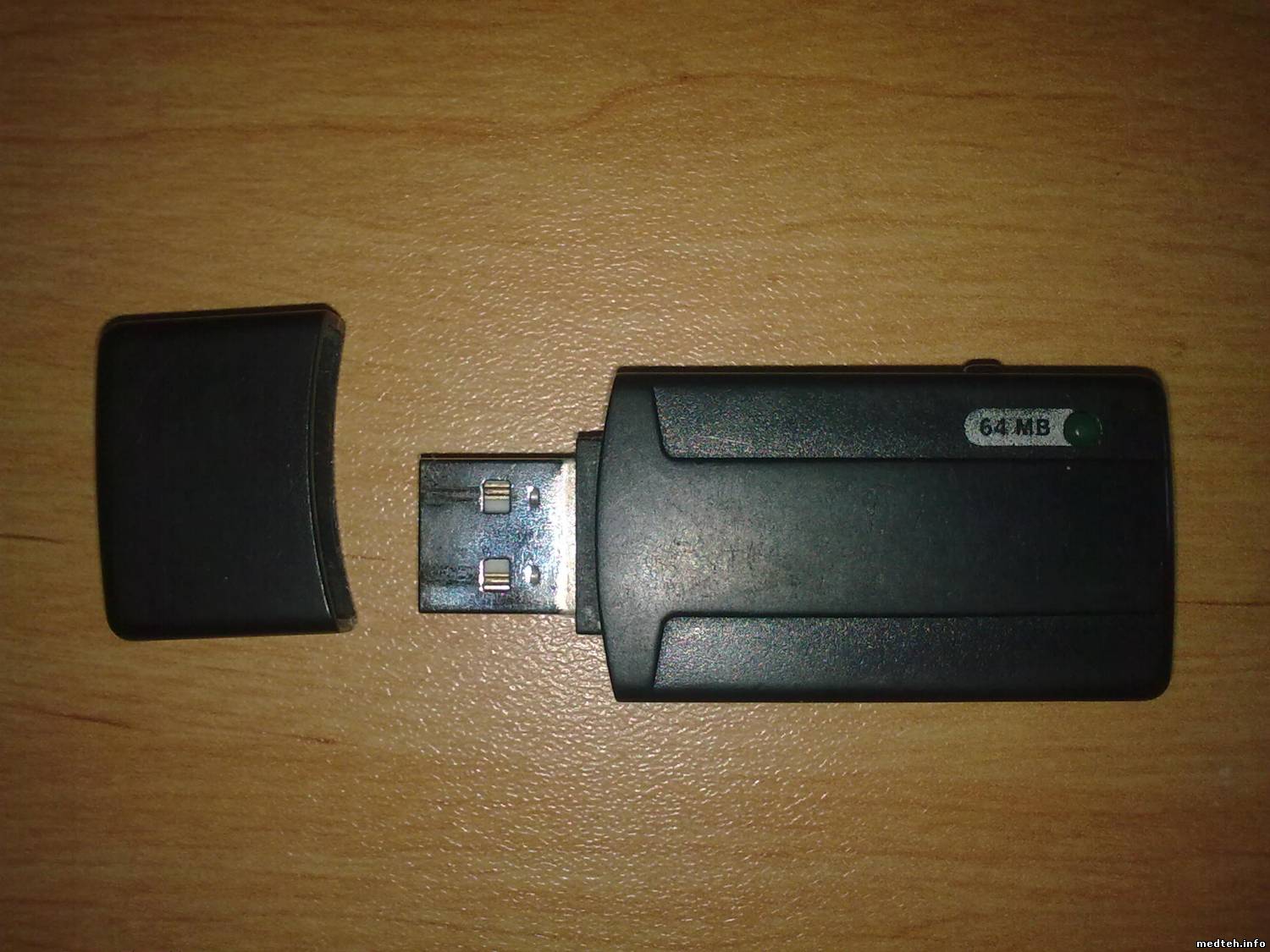

Размер прошивки 1.5 Мб, и к тому где щас найти флешку менее 256Мб?)))
Serg74Дата: Среда, 13.Окт.2010, 13:51 | Сообщение # 17
-GLS-,
у меня есть раритет - на 64 МБ, работает, а то Мифик, к примеру, гигабайтную не видит, может правда вопрос в формате.
