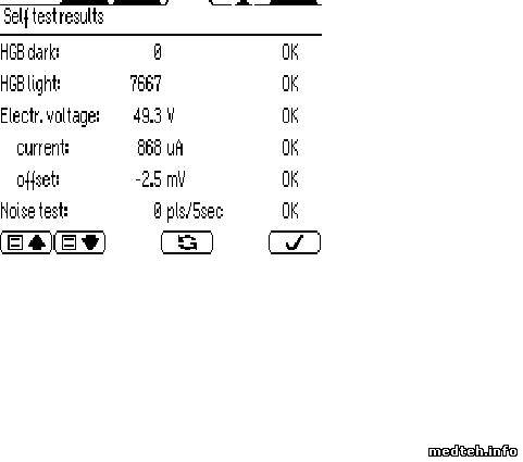

Quote (lav1977)
Самотест системы проходит.
Самотест не показатель. nea

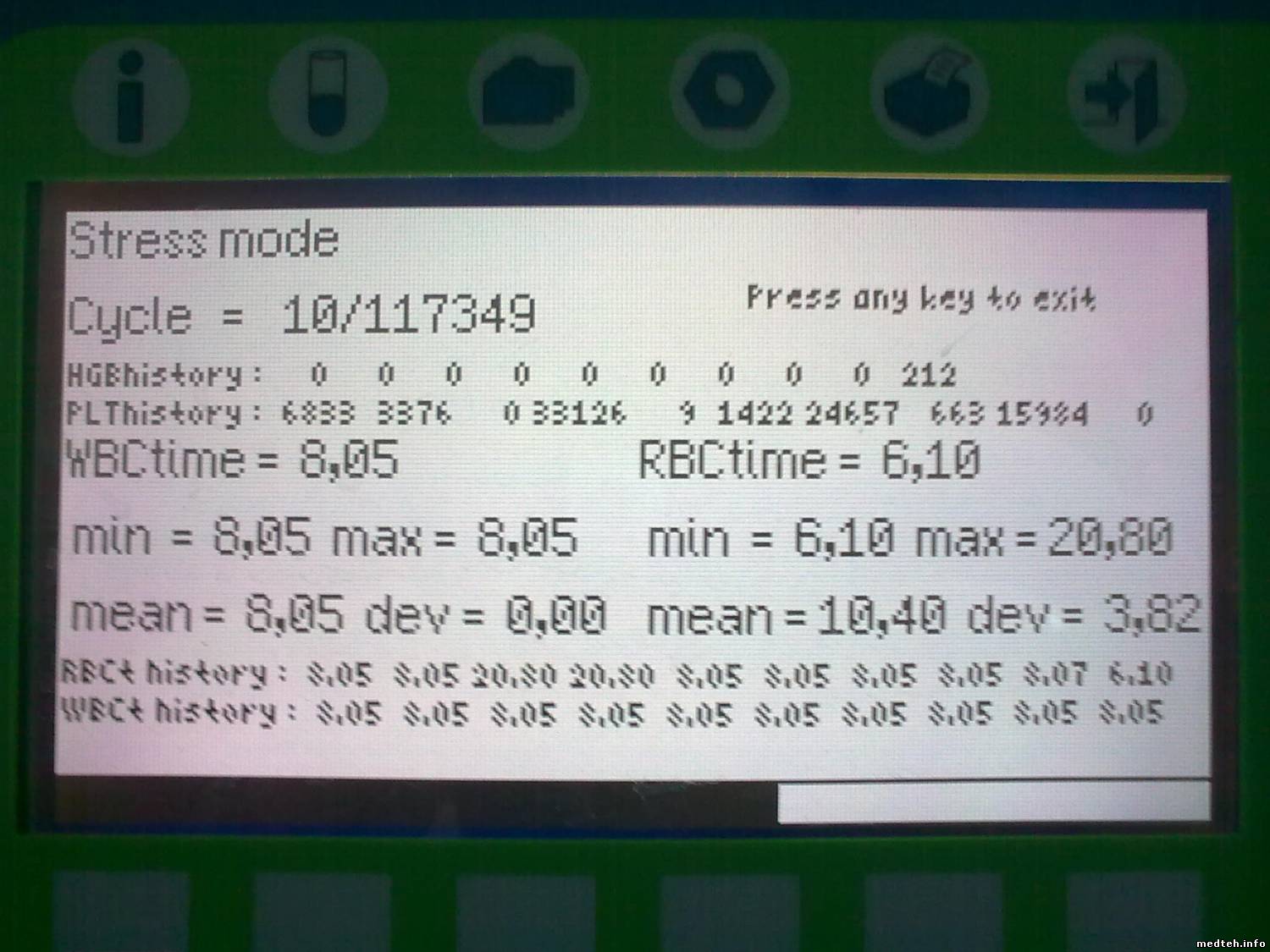

BardeyДата: Четверг, 29.Сен.2011, 21:30 | Сообщение # 84
У вас сообщений: 190
snake64, Привет.
С одним кольцом и для интереса лейкоцитарную,правда через микроскоп не смотрели.Но протекание проходит отлично.
Эритроциты и гемоглобин глухие чёрточки с флагами указывающие на загрязнённость.Лейкоциты в основном нули,правда бывают играют мы думаем из-за шприцов один из которых за впрыск вытекает от 3-5 до пяти капель mad
Дело в том что,отключив дискриминатор от основной платы запустив сервис меню в стрессовом режиме,проводит тест как будто дискриминатор подключён.
Прошивать думаем в последнюю очередь,хотим докопаться до истины))

snake64Дата: Пятница, 30.Сен.2011, 08:26 | Сообщение # 88
У вас сообщений: 43
Quote (Serg74)
гемоглобин меряется в лейкоцитарной камере, если есть дифференциация, то проблема с фотометром
согласен. Bardey Запусти Self тест в сервисном меню и посмотри какое значение будет у HGB light и HGB dark.
Quote (Bardey)
И для интереса с одним кольцом это апертура измерения эритроцитов и тромбоцитов. Лейкоцитарная с двумя кольцами. А через микроскоп посмотреть стоит, может и лопнула unknown
При стрессе каково время измерения эритроцитов?

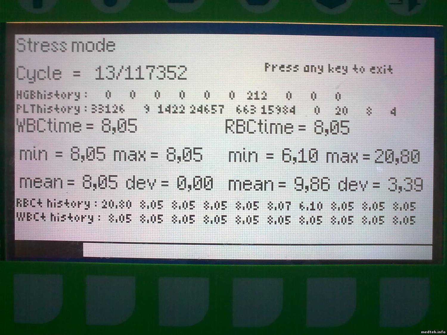

BardeyДата: Понедельник, 03.Окт.2011, 08:05 | Сообщение # 89
Магистрали промыты трижды,апертуры кристально чистые,меняли местами и всё равно по plt и rbc в место значений чёрточки с буквой "Е" и флаги (cbpC).
При отключении платы усилителя показания не меняются всё остаётся точно так же,думаем что плата "COMB" с проблемами.
BardeyДата: Четверг, 06.Окт.2011, 18:40 | Сообщение # 90
Проблема решена,прочистили слот и шину компьютера.Спасибо за помощь dance2
