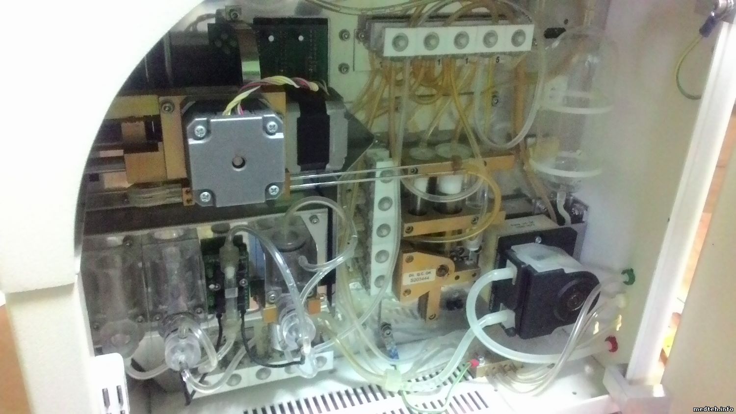

- подключите ко всем входам реагентов только дилюент и померьте его в стрессе 10-20 циклов. Если будут идти высокие значения PLT как минимум, значит у вас где то источник высокого фона (грязь, соль, подсосы воздуха в апертуры)
- по фото - у вас половина трубок желтые. Значит - задубели. Значит - никакой гарантии плотной посадки на клапанах. Надо менять на новые, иначе весьма вероятен где то подсос воздуха.
- по хорошему - надо снимать с прибора все сборки кювета/апертура/реф. электрод и ревизовать/мыть. Если замяты уплотн. резин. кольца - менять, иначе так же - подсос воздуха через них

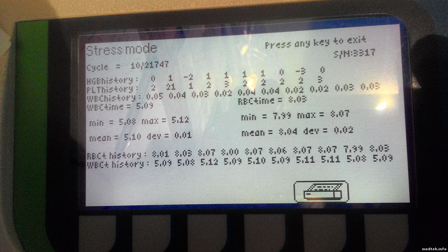

Собственно меня это и беспокоит, что на воде дает высокий фон и в режиме измерения бланка и в режиме просто измерения, НО в стресс тесте -все значения есть адекватные. Фото 9078401. Думаю, что вода вместо дилуэнта на чистоту эксперимента не повлияла, так как на воде должно быть легче.

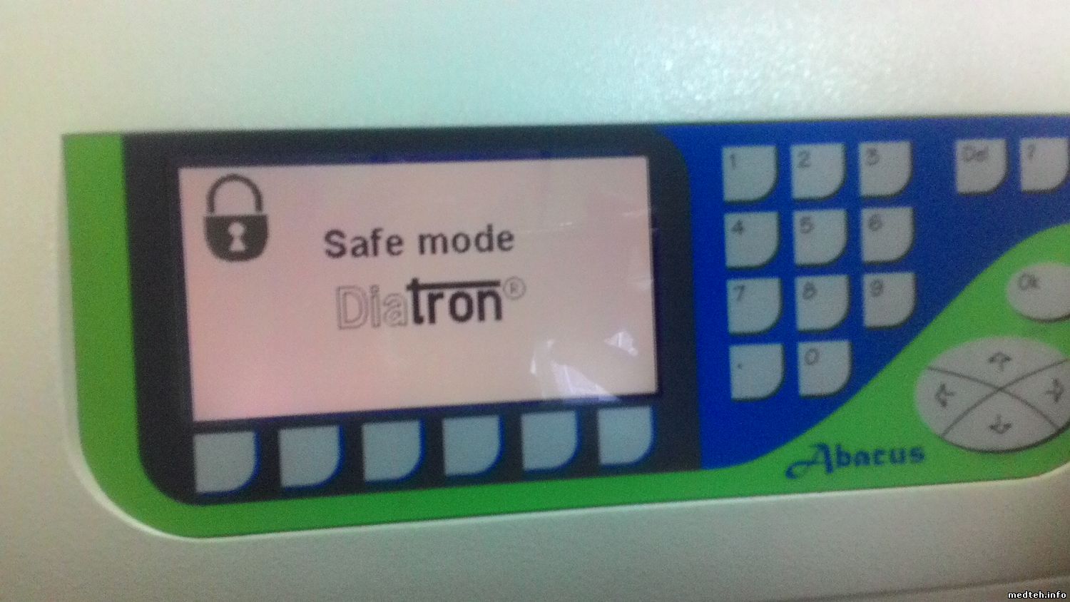

Трубки понятно что плохие, но есть чуйка, что основная проблема в мозгах)) а) safe mode, б) не заполняет лизирующее из меню заполнения (при измерениях - заполняет и расходует) в) в режиме стресс теста на WBC 0.05, PLT 1-2 , тоесть все норм.

Остался еще один вопросик. Так как прошивку я так и не нашел (прибор грузится в safe mode) есть подозрение, что объем добавления лизирующего сбросился по умолчанию (вроде 0,7мл.) так как плохая корреляция гемоглобина с другими приборами.
