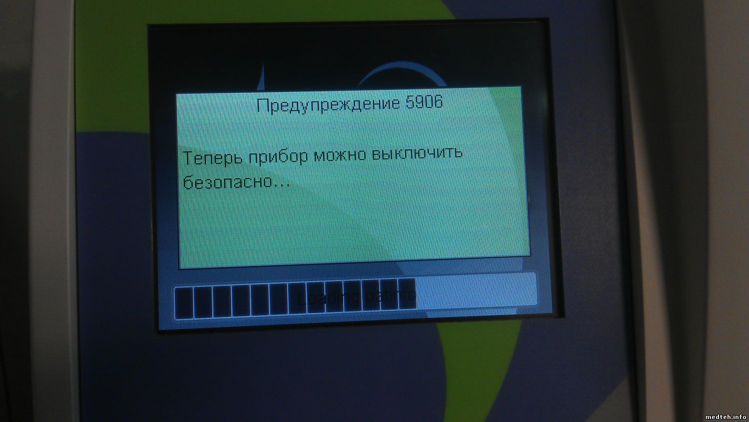

MIG21Дата: Среда, 01.Окт.2014, 18:10 | Сообщение # 42
Здравствуйте коллеги, при загрузке системы аппарат выдаёт предупреждение 5906 и зависает, в сервисном мануале по этому делу толком ничего не написано.
Есть какие нибудь идеи по этому или кто нибудь встречался с такой проблемой?

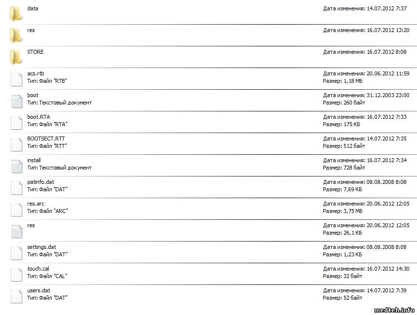

Самый простой вариант восстановить работоспособность прибора – удалить один из файлов на диске .
1. Снять крышку корпуса с прибора.
2. Со стороны маетринской платы прибора – найти на ней маленькую плату т.н. Dimm PC.
3. На этой плате – в слоте , стоит карта памяти MicroSD. Снять ее и поставить в адаптер, который можно устанавливать в картридеры на обычных РС
4. Открыть диск NicroSD на PC
5. В корне диска находится несколько файлов (см. скрин с диска)
6.
7. В списке файлов есть – touch.cal Его нужно удалить. Потом вернуть карту MicroSD обратно в прибор и включить его.
8. После загрузки – согласно инструкции к пибору, запустить и проделать калибровку экрана.
9. Система создаст новый файл калибровки экрана и все должно далее работать.
Есть и другой путь – не снимая карты с прибора. Но тогда нужно подключать к прибору внешнюю USB клавиатуру. Далее после загрузки – CTRL+Alt+Del. Откроется черная панель командной строки. А далее, если есть навыки работы в DOS – командами – открыть диск С: и удалить все тот же файл – touch.cal
После чего перегрузить прибор и снова – калибровка экрана.

юранакДата: Вторник, 17.Мар.2015, 18:24 | Сообщение # 46
У вас сообщений: 90
инженер электронщик
На нашем приборе нет Micro CD. Вариант с внешней клавиатурой оказался в точку. Проблема решена .Всем спасибо.

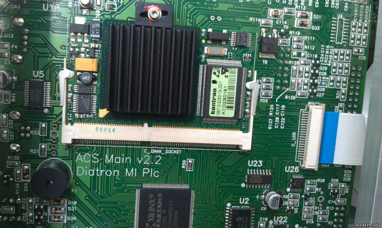

Уважаемые коллеги! Прошу совета в силу малого опыта работы:
аппарат абакус джуниор 30.
После вкл питания на приборе и на встроенном принтере загораются лампочки. На матери тоже загораются светодиоды. т.е 5 В есть.. При этом экран абсолютно тёмный, ( не подсвечивается); более того- я помню, что когда у меня сгорала лампа подсветки экрана -кое-как, но можно было на экране увидеть буквы и цифры!-- здесь-вообще ничего нет.. Прибор издаёт 2 коротких сигнала и молчит.. не грузит П.О... не инициализирует движки и не откликается на нажатие на экран и на кнопку "старт". Аппарат 2011 года. Загрузка минимальная - до 20 анализов в день.
Прошу помочь советом, коллеги!
Сообщение отредактировал Dan4oys - Четверг, 26.Мар.2015, 20:13
AlexiumДата: Четверг, 26.Мар.2015, 20:30 | Сообщение # 48
Dan4oys, ,батарейка (аккумулятор) на материнке (не Dimm PC) в норме?
Может что-то в RS-232 сообщит?

Тут вопрос есть - раз у вас агрегат 2011 года, могут быть два варианта исполнения т.н. платы DimmPC.
1. DimmPC - c запаянным на ней твердотельным диском в виде микросхемы
2. DimmBoard - с запаянным на плате слотом для карт памяти MicroSD и с картой в нем.
У вас какой вариант этого РС?
Вдогон - полезете плату снимать/ставить - протрите канц. резинкой ряды контактов на DimmPC, у старых приборов бывает - окисляются, после просребания - работают.

Все рекомендации выполнил-ситуация не поменялась. Грешу на плату DimmPC. Может есть у кого б/у такая плата для диагностики или же есть знакомые инженеры в Вестмедике например? Заранее премного благодарен!

Вы прислали фото DimmPC - он с запаянным твердотельным диском. Если бы была съемная MicroSD- можно было бы восстановить всю систему, переписав ее на карту на другом РС и создав файл boot.rtb на ней же. Но ваш вариант платы можно только переставить в другой Abacus Junior, причем предыдущего поколения, у которых плата COMB имеет разъем IDE - и можно на шлейфах подключать внешние DVD ROM или HDD, грузить систему с них и копировать с них же все на DimmPC.
И это все при условии что DimmPC в принципе жив . И проверить его на жизнь - тоже только методом перестановки на другой Junior.
Так что вам в любом случае - в сервис. Позвоните 8 800 100 14 20 - сервис Вестмедики.

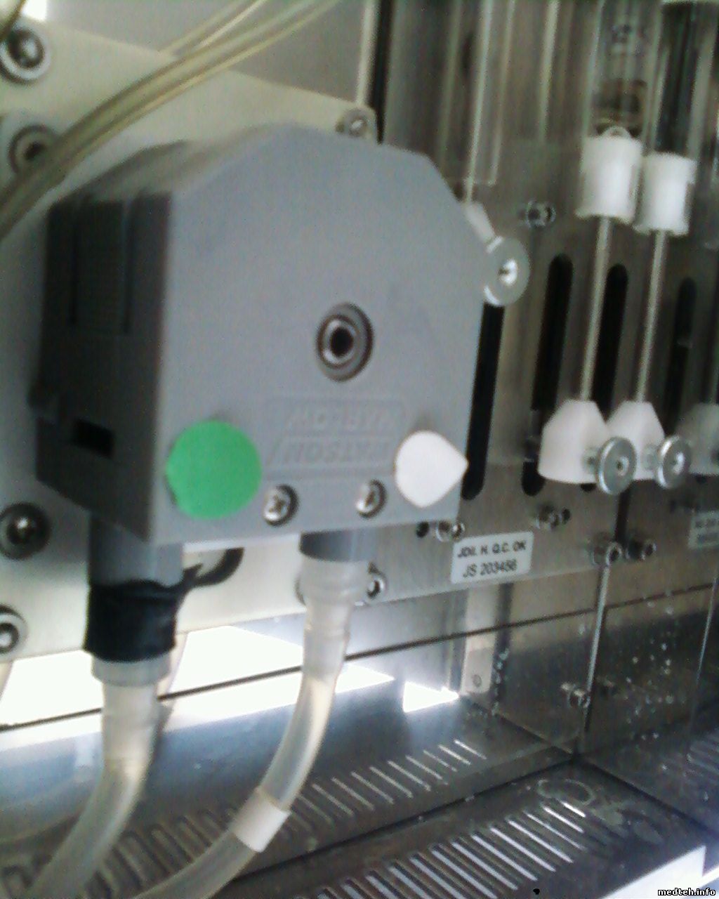

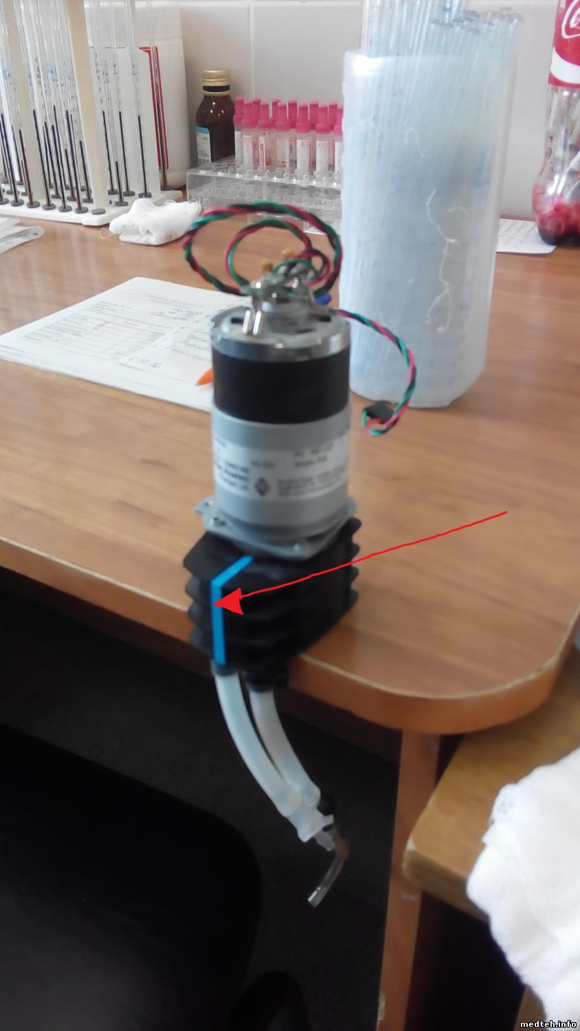

key_kriosДата: Четверг, 06.Окт.2016, 11:36 | Сообщение # 70
Доброго времени суток, на abacus junior 30 2011 г. начала стучать помпа, аппарат пока работает исправно, что могло с ней случиться и какие могут быть последствия?
Пы.Сы
Помпу промывал гипохлоридом, изменений не произошло.
worskДата: Четверг, 06.Окт.2016, 15:22 | Сообщение # 71
У вас сообщений: 91
левша
Острова Питкэрн
Ухань
Скорее всего - сместился на валу - эксцентрик /поршень внутри помпы и начал задевать изнутри за стенку внешнего кожуха помпы. Если не снять помпу/разобрать /ослабить и выставить эксцентрик нормально - он (эксцентрик) разобъет/задерет стенку кожуха и помпа заклинит окончательно . Когда дождетесь полного клина - кат. номер помпы - ACS804 - для заказа!)))).
PergA28
key_kriosДата: Четверг, 06.Окт.2016, 15:26 | Сообщение # 72
А можно по подробней о разборке помпы?
worskДата: Пятница, 07.Окт.2016, 13:16 | Сообщение # 73
У вас сообщений: 91
левша
Острова Питкэрн
Ухань
Можно - там четыре винта всего - стягивающих корпус между двумя пластинами )))
Расписать с картинками?)))
PergA28
key_kriosДата: Пятница, 07.Окт.2016, 13:22 | Сообщение # 74
Это то понятно, меня смутил синий вкладыш который, кажется, приклеен к резиновой вкладке. Винты то я откручивал, но корпус не удалось отделить от двигателя. Большое усилие прилагать побоялся, вдруг сломаю.
snake64Дата: Понедельник, 10.Окт.2016, 12:20 | Сообщение # 75
У вас сообщений: 43
key_krios, привет, выложи фото помпы, не понятно что это за резиновая вкладка. И что это за синий вкладыш unknown
key_kriosДата: Понедельник, 10.Окт.2016, 15:29 | Сообщение # 76
Пока что могу предоставить только такое фото. К отмеченному на фото вкладышу приклеена какая-то резиновая "часть"(не знаю как ее обозвать, она находится внутри корпуса).
worskДата: Вторник, 11.Окт.2016, 09:48 | Сообщение # 77
У вас сообщений: 91
левша
Острова Питкэрн
Ухань
Это - отлив т.н. тора - большой плоской "перистальтической трубки" - за этот отлив он зафиксирован в черном корпусе. Если удалишь винты - черный корпус - а т. ж. этот тор можно стащить с центр. вала.
Если страшно разбирать, еще раз напоминаю кат. номер помпы для заказа - ACS804. Стучащая помпа все равно перестанет работать /качать нормально вскоре.
PergA28

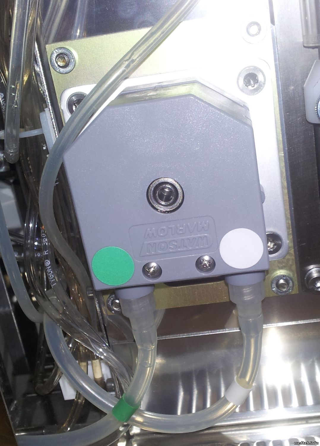

Kolesnikov_A_GДата: Вторник, 25.Окт.2016, 09:20 | Сообщение # 78
У вас сообщений: 118
Электромеханик по ремонту мед. техн
Магнитогорск
Помпа вот такого образца.
Проблема: аппарат отработал 1,5 года с покупки, стала проблема вакуума (29). Пропускала трубка насоса жидкость в обратную сторону, при том что сделал максимум 4000 анализов. Заказали новую трубку, отработала всего две недели, стала пропускать. Больничка богатая, купила новую помпу, точно такую же, пришла в комплекте с трубкой. Снова отработала полтора года, и вновь проблемы с вакуумом начались.
Вопрос: опять помпу менять? или всё таки есть причина какая. Помпа нормальная - ролики чистые, крутятся нормально, единственно для такой длины трубки рабочая область слишком короткая 2-3 см.
Колесников А.Г.
AlexiumДата: Вторник, 25.Окт.2016, 12:44 | Сообщение # 79
Не знаю за вашу трубку, но видел из "официального сервиса" трубки из неопрена, так вот они действительно больше месяца не живут. Лучше из силикона или фармед бпт, те по году-полтора живут.
worskДата: Вторник, 25.Окт.2016, 14:45 | Сообщение # 80
У вас сообщений: 91
левша
Острова Питкэрн
Ухань
Ну и ?? По любой сервисной документации на Диатрон - трубки в перист. помпах имеют ресурс 1 - макс. 1,5 года. Дальше обязательная замена. В чем противоречие то? Сами же т еще раз тут же написали -
А то что у вас труба - отработала всего две недели. Так тут встречный вопрос - когда покупали, какой был кат. номер? У Джуниоров на борту ставили два вида помп. В черном корпусе - к ней идет труба А561 . Второй вариант - помпа Watson (ваш случай) - к ней идет труба А522. Она меньше в диаметре - 7,5/3,5 мм и плотно садится на коннекторы. А вот если в Watson воткнуть A561 - начнутся неприятности/подсосы/падение вакуума. Не ваш ли случай?
