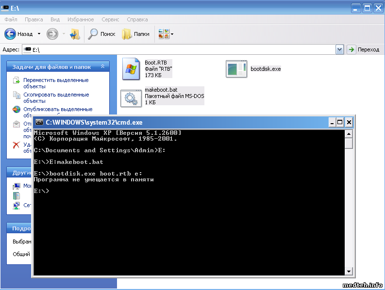

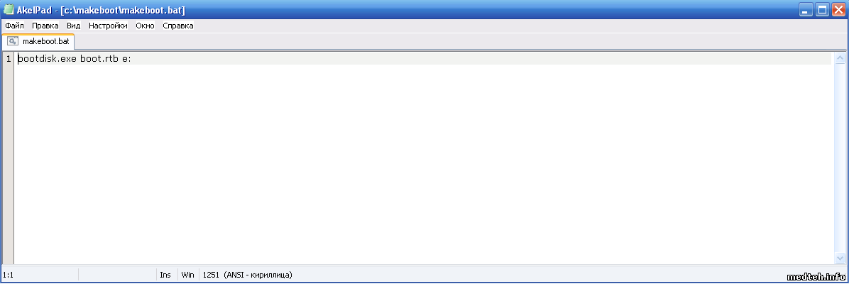

Отредактировал файл makeboot.bat согласно инструкции (прикрепил скрин).
Скинул эти 3 файла на MicroSD далее пуск - выполнить - cmd - переход на диск E: - makeboot.bat и дальше ступор unknown Программа не умещается в памяти ?
Прошу не кидать в меня тапками, что к медтехнике я не имею отношения это действительно так но сейчас речь идёт о софте и Abacus пока стоит в сторонке и нужно сделать загрузочною запись на MicroSD но с теми файлами которые мне скинула техподдержка westmedica у меня возникли проблемы толи сам дурак толи лыжи не едут. Писал о своей проблеме в техподдержку но ответа пока нет вообщем, что делать пока не знаю unknown
