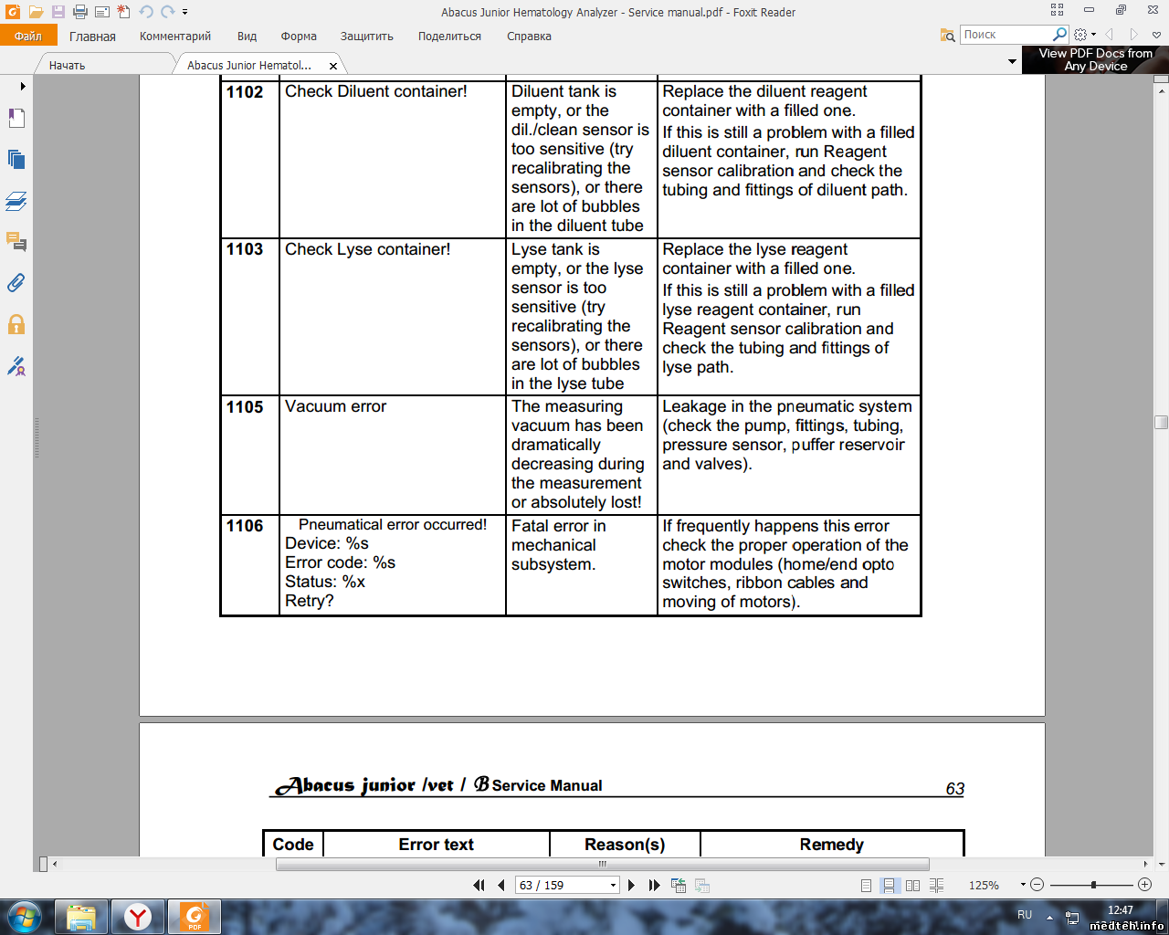

Здравствуйте! скажите что за ошибка 1106 тормозит в начале загрузки и во время промывки та же ошибка
Serg
Serg74Дата: Понедельник, 13.Фев.2017, 10:51 | Сообщение # 89
У вас сообщений: 1101
Инженер лаборатория ИВЛ
Serg597,
Проблемы с пневматикой или всей гидросхемой, возможно грязь в одном из клапанов, а может трубка пережата от канистры или неплотно ввернут коннектор, смотреть надо. unknown
worskДата: Вторник, 14.Фев.2017, 13:24 | Сообщение # 90
У вас сообщений: 91
левша
Острова Питкэрн
Ухань
Ошибка 1106 - это какая то проблема в одном из приводов/моторов. Нет сигналов с оконечных оптопар, торможения/залинивания, нет срабатывания в микриках под столиком податчика пробирок - вплоть до умирания контроллеров/сгорания схем управления моторами - отсутсвия контакта в шлейфах к двигателям. Причин много - надо проверять привод за приводом.

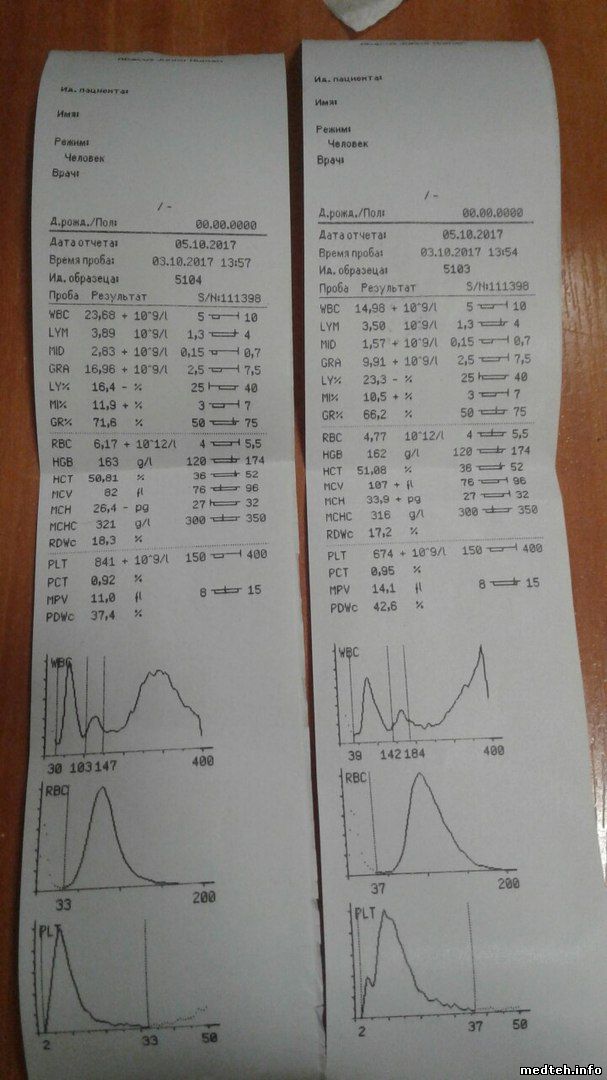

Здравствуйте! Имеется аппарат Abacus Junior, проблема заключается в том, что при измерении контрольной крови занижает показатели лейкоцитов, при перестановки апертуры с аналогичного аппарата все выравнивается, вопрос собственно вот в чем, действительно это неисправность самой апертуры или проблема в уплотнительных кольцах? распечатка результатов прилагается.
doctor_farshДата: Пятница, 06.Окт.2017, 13:26 | Сообщение # 96
У вас сообщений: 792
Благовещенск
vlad_i_slav, Да он у тебя все занижает (не только лейкоциты), гемоглобин только совпадает. Причиной может быть сгусток застрявший в аппертуре - такое встречается и на абакусах поновее. Береш апертуру, ультразвуковую ванну, наливаешь воды с хлоркой пополам, кидаешь аппертуру и включаешь минут на 15. Действуй
vlad_i_slavДата: Пятница, 06.Окт.2017, 13:50 | Сообщение # 97
У вас сообщений: 48
doctor_farsh, спасибо за совет, попробую. Но видимого засора апертуры нет, при ручном нагнетании давления струйка постоянная и ровная, неужели равномерный нарост по контуру отверстия?
doctor_farshДата: Воскресенье, 08.Окт.2017, 12:28 | Сообщение # 98
Благовещенск
Я визуально тоже не смог определить и струя была ровная, а после описанной выше процедуры все пошло норм.
Еще скажи - у тебя абакус с одной камерой или с двумя?
Давно ли начались такие проблемы? Не мог кто нить апертуру поменять не на ту (в смысле другого диаметра)?
Мало того, на новых абакусах (которые автоматы) бывает, что контроль проходит отлично, а пациенты занижены (по лейкоцитам) в несколько раз - это тоже признак забитой апертуры. Та же история.

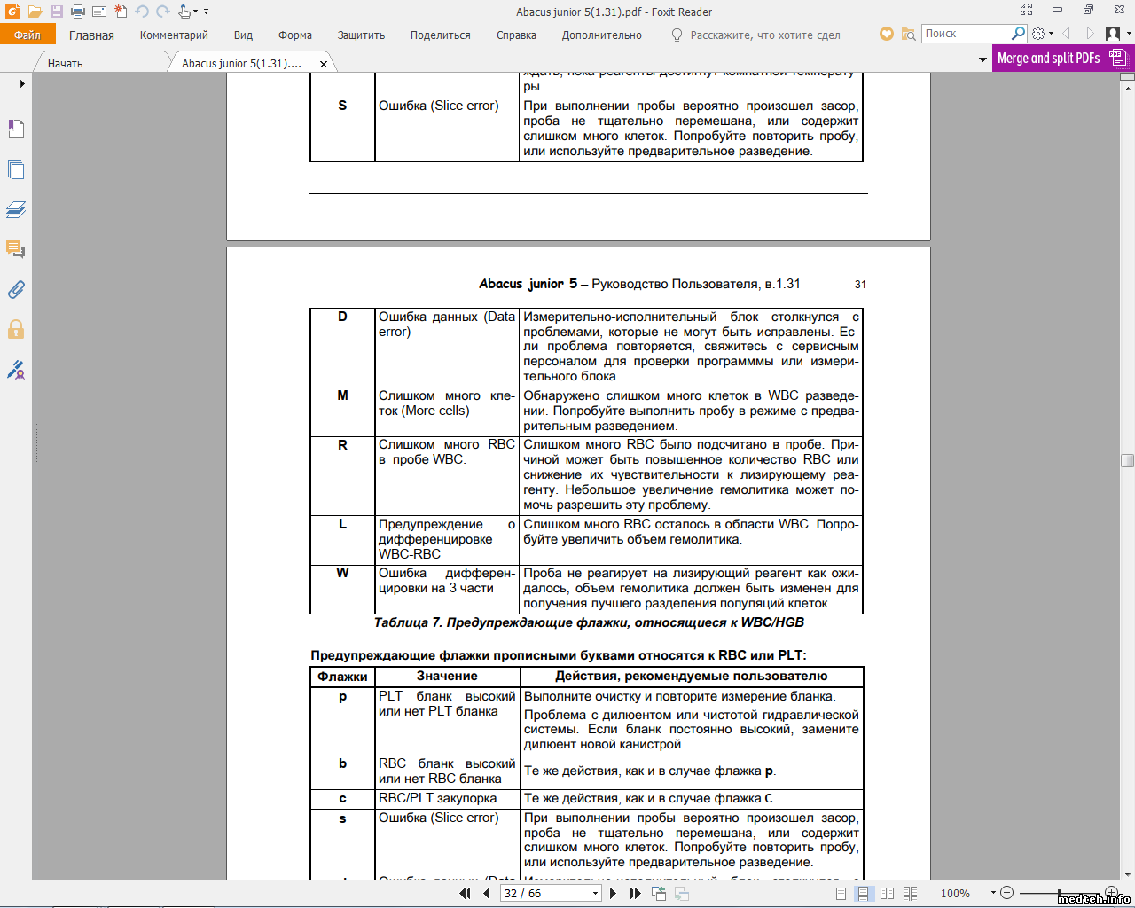

Вечер добрый. Выскочил флаг S. Подскажите пожалуйста что за это. В мануале нет. Если есть табличка флагов, пожалуйста скиньте сюда. Спасибо. И ещё. Ткните где подсветка экрана. Цифры видно но с подсветкой таки лучше. Экран аналогичный.
Сообщение отредактировал Константин1969 - Вторник, 02.Апр.2019, 22:46
OBEYДата: Среда, 03.Апр.2019, 09:45 | Сообщение # 118
У вас сообщений: 89
лабораторная техника
Киевский Хунтанат
После калибровки на экране появятся новые
поправочные коэффициенты. Предыдущие
факторы показаны в скобках для сравнения.
Поправочные коэффициенты могут быть
приняты клавишей .
Коэффициенты не будут изменены и
помечаются следующими флажками:
– – если был введен ноль для верхнего и
нижнего значений (не калибровался),
– B если измерение бланка не попадает в
приемлемые диапазоны,
– E если коэффициент выпадает из
диапазона 0.80-1.20.
Если при выполнении анализа происходит ошибка или измерение бланка слишком
высоко, появится флажок E (error – ошибка) рядом с ошибочным параметром и не
будет показан его результат, вместо него появится пометка ---.
• При появлении предупреждения появится флажок ∗ перед результатом.
Предупреждающие флажки могут быть сгруппированы на относящиеся к состоянию
измерения и на относящиеся к проблемам с пробами крови.
Состояния измерения: когда флажок относится к закупорке (c, C), возможным проблемам
гемолиза (E, b, B, p) и проблемам давления (Fatal pressure error). В этих случаях
рекомендуется повтор измерения.
Флажок “звездочка” (*) рядом с параметром означает некоторые сомнения при
определении этого параметра. Возможные причины: высокий бланк PLT (значение PLT
будет помечено), неопределенной установки дискриминатора (установка по умолчанию,
используемая при некоторых условиях, соответствующий параметр будет помечен), и т.д.
Другой метод пометок используется для сравнения с границами нормы. Если какой-либо
параметр выходит за границы, рядом с ним ставится флажок (–), если он ниже границы,
или (+) если выше. Вы можете установить границы для всех типов пациентов, задав
соответствующие нижние и верхние границы. Если вы установите 0 для какой-либо
границы, результат не будет с ними сравниваться.
