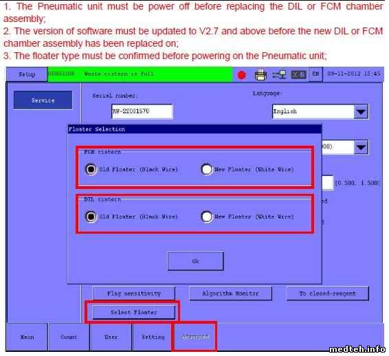

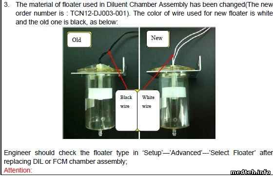

Мужики, у меня герконы замкнуты в нижнем положении поплавка. mindray BC-5800. и почти до самого верха. Только когда цистерны ну совсем полные - размыкаются. Вы ничего не путаете?
Моя подпись очень сложная - я сам не могу её повторить дважды...
qzmasterДата: Суббота, 05.Мар.2016, 15:59 | Сообщение # 64
У вас сообщений: 59
Инженер по сервисному обслуживанию
Астана
У меня какая-то херня: поплавки внизу- герконы замкнуты, вверху - разомкнуты, а в меню статус/позиция показывает, как Вы и говорите, что должно быть наоборот. Цистерны пустые, поплавки внизу, показывают. что полные. Сдёргиваю разъём - пишет "неполная". то ли в электронике где-то инверсия. х.з. ,цистерны разбирать, что-ли. Так с какого перепугу такая перемагнитка могла получиться???? У Земли полюса поменялись? biggrin
medintellДата: Вторник, 08.Мар.2016, 10:49 | Сообщение # 65
У вас сообщений: 104
Вроде как если снять поплавок, то есть магнит, геркон должен оказаться в замкнутом состоянии. Под действие магнита он размыкается.
SvetaslavДата: Среда, 09.Мар.2016, 09:35 | Сообщение # 66
У вас сообщений: 108
инженер-электроник
Владимир
Недавно накрылся ещё один геркон в цистерне FCM, и DIL тоже выдавал ошибку (в верхнем положении поплавка геркон замкнут, в нижнем - разомкнут) опять высверливал геркон и менял, настройка замыкания в верхнем положении довольно острая. Сравнивал с DIL. Замены геркона решила проблему. Манипулировать надо из Сервисного режима. Сопротивление геркона при замыкании восстановилось до КЗ при воздействии мощным магнитом, а на размыкание болталось от MОм до КОм, поэтому высверливание оч аккуратно, начиная с тонкого сверла до 3.5мм. Ремонт цистерны занял около 5часов.
bakeДата: Среда, 09.Мар.2016, 10:04 | Сообщение # 67
У вас сообщений: 26
Астана
Может я что то пропустил, после вынужденной мойки камер WC2, FCM, перепутал положение поплавка. Внутри там магнит стоит не по центру. Есть смещение к одной стороне. В итоге также ругался. После переворачивания всё заработало правильно. Попробуйте, может поможет.
qzmasterДата: Суббота, 12.Мар.2016, 15:16 | Сообщение # 68
У вас сообщений: 59
Астана
Ребята, там у миндрея 2 типа цистерн (и датчиков, соответсвенно) - старые - с ЧЁРНЫМИ проводами - внизу размыкаются, новые - с БЕЛЫМИ проводами - внизу замыкаются. ПО поддерживает оба варианта. Переключение в SETTINGS/ADVANCED/FLOATER SELECTION. http://www.medteh.info/_fr/130/0141866.jpg http://www.medteh.info/_fr/130/8698374.jpg
Это мне melkos прислал.

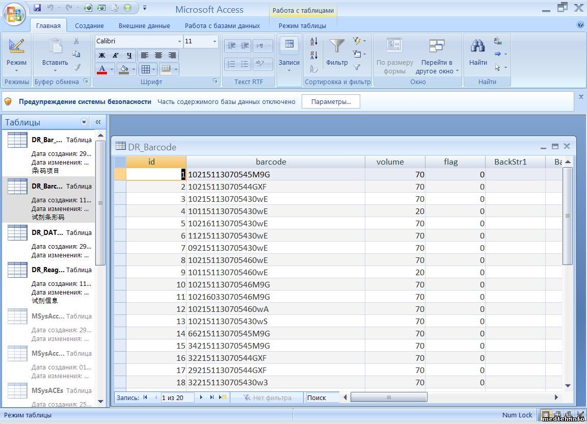

aleksan, Добрый день, снова стал вопрос с штрих кодом для Diluent, не поможете???
RnDДата: Вторник, 31.Май.2016, 16:11 | Сообщение # 70
У вас сообщений: 190
менеджер по работе с менеджерами
Насколько мне известно, Миндрей поставлял свои 5-Дифф анализаторы под реагентные контракты. То есть, практически бесплатно, в надежде получить свои деньги на реагентах. А вы пытаетесь их радостно наебать... Не задавайте потом вопросов, почему же мы так плохо живём, ладно?

Касательно реагента, нужно искать на компе БД, где идет регистрация данных по реагентам, чтоб её подчищать / модифицировать, подобно как на Dirui CS T240 (биохим.), или модифицировать программу, чтобы она не ругалась на вводимую информацию по реагентам. На днях еду смотреть ВС 5300, Такой ли там софт, как на 5800?
Посмотрел описание 5300 и 5800, 5300 работает с внешним компьютером. Это хорошо.
Сообщение отредактировал optimizer - Среда, 01.Июн.2016, 09:17
prickly87Дата: Среда, 01.Июн.2016, 10:23 | Сообщение # 74
У вас сообщений: 34
Физическая и биомедицинская электро
Днепропетровск
optimizer, как подчистить бд? просто удалить старые файлы с кодами?
optimizerДата: Среда, 01.Июн.2016, 10:37 | Сообщение # 75
У вас сообщений: 273
ЦФО
На ряде анализаторов встречал файлы mdb и mdf, соотв открывались в Access и SQL Server . Бывает, что производители извращаются - присваивают расширение .drf Access файлам. Приходится переименовывать.
Так в этих файлах бывает информация по реагентам и измерениям, кодирование штрих кодов и пр.
Касательно ПО, есть и для 5300, и для 5800 на ресурсе http://search.4shared.com/. Скачал и установил для 5300
