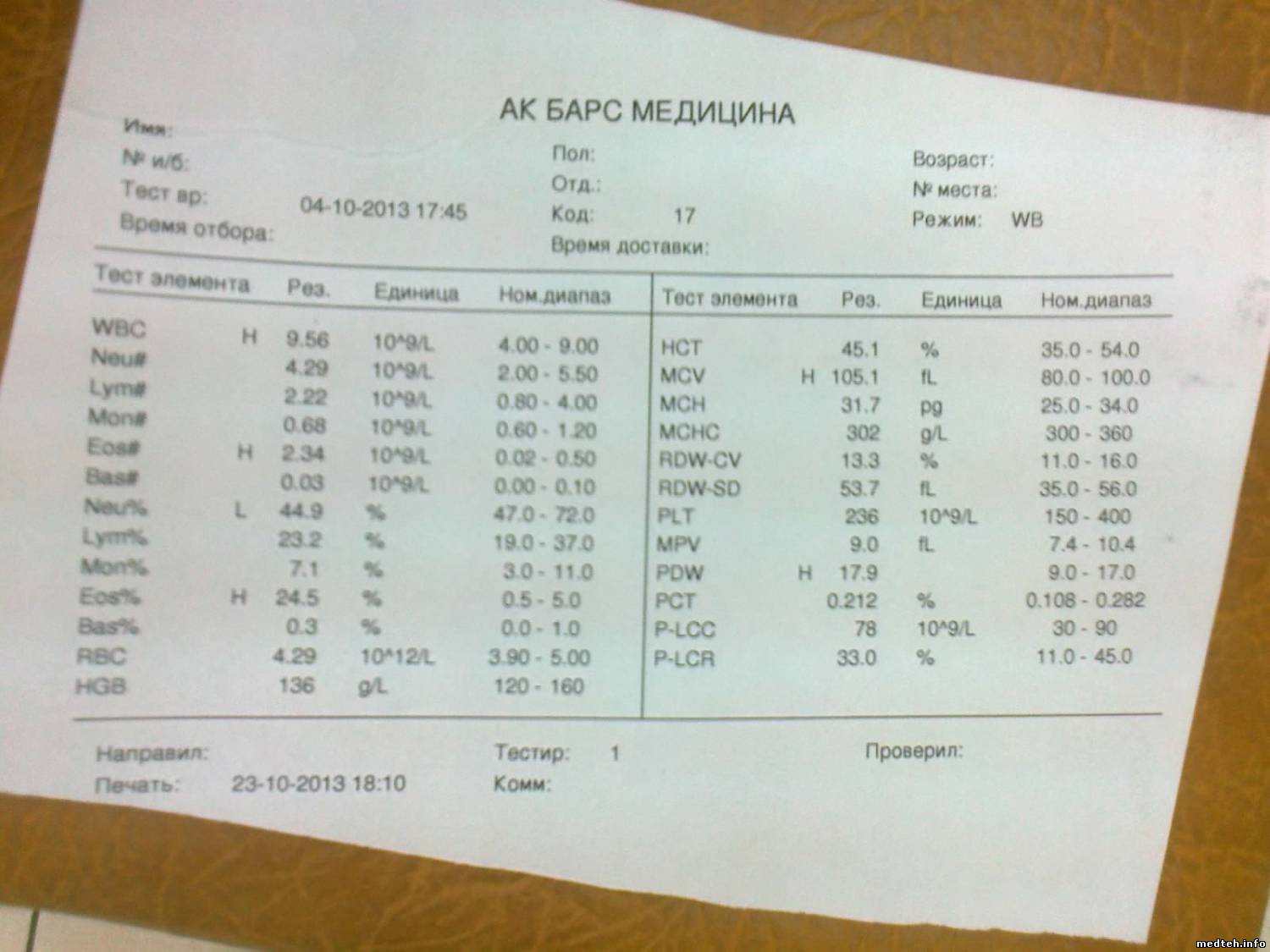

wadimkznДата: Четверг, 10.Окт.2013, 21:15 | Сообщение # 7
Доброго времени суток. Помогите плиз кто может. Работаю менее 2 месяцев. Вопрос вообщем в следующем: завышает уровни Eos# и Eos%, при уровне 0.54 +- 0.45, считает стабильно 2.2. В калибровке данного параметра нет. Возможно проблема с реагентами? Который из реагентов используется при подсчете данного параметра? Камеры Diff, Bass промывал.
Еще завышает WBC, но в пределах диапазона.

RnDДата: Пятница, 11.Окт.2013, 10:53 | Сообщение # 8
У вас сообщений: 190
менеджер по работе с менеджерами
нерезиновск
а какое значение эозинофилов в процентах? и за счёт чего они вылезают (сложите в столбик все пять субпопуляций лейкоцитов в %)? каким контролем проверяли (лот, срок годности)?

wadimkznДата: Среда, 23.Окт.2013, 21:35 | Сообщение # 11
не было возможности ответить раньше,отвечать буду по порядку поступления вопросов:
1 За счет чего вылезают- для меня вопрос. Контроль актуальный, лот - В083, срок до 05.12.13.
2 С 2800 и 3000 я работаю, и то, что в них вводятся значения вручную, я в курсе, в 3600 как раз происходит считывание штрих кода и в ручную эту инфу не ввести.
3 вы правильно поняли. речь идет как раз про дюлиент, но замена канистры - как раз таки и есть проблема, идет перерасход реагентов, ведь срок (60 дней) еще не вышел, да и объем остается приличным, что накладно для лаборатории, а аппарат лаборанты обманывать научились, приборы оба начала 2012 года, менялись ли цистерны и поплавки мне не известно, попробую узнать, а как часто их необходимо менять? и можно по-подробней

wadimkznДата: Четверг, 24.Окт.2013, 08:56 | Сообщение # 15
я наверное неправильно написал, вообщем для 3DIFF в настоящее время использую лот b083, для 5DIFF -bc309

wadimkznДата: Четверг, 24.Окт.2013, 19:50 | Сообщение # 18
1. да, в лаборатории есть еще и 3000+,
2. короче, сегодня мудохался с 5800, оказалось, аппарат завышает Eos# и Eos% на контроле лот bc-309 на низком и норме (завышает в 2-3 раза) , на высоком контроле все параметры в норме. но занижает WBC, но в пределах диапазона. Также проверял пробу на 3000+(предварительно проведя на нем контроль, он чуть ли не идеален) - тоже самое - занижает WBC (3000+ считает 7, 5800 - считает от 4.5 до 5) Целевые значения брал с http://rndsystems.ru/.

RnDДата: Четверг, 24.Окт.2013, 23:36 | Сообщение # 19
нерезиновск
с контролем показания ясны - это CBC-5DMR, lot BC309. там действительно эозинофилы на нормальном уровне 0,57 ± 0,45. я бы взглянул на EOS в процентах (на норме в этом лоте 7,0 ± 5,0) ну и сложил все 5 диффов в столбик, по крайней мере будет понятно, какие клетки анализатор принимает за эозинофилы. правда, уже новый лот пошел, BC311, лучше на нем попробуйте, как получите...
