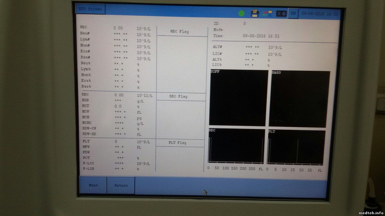

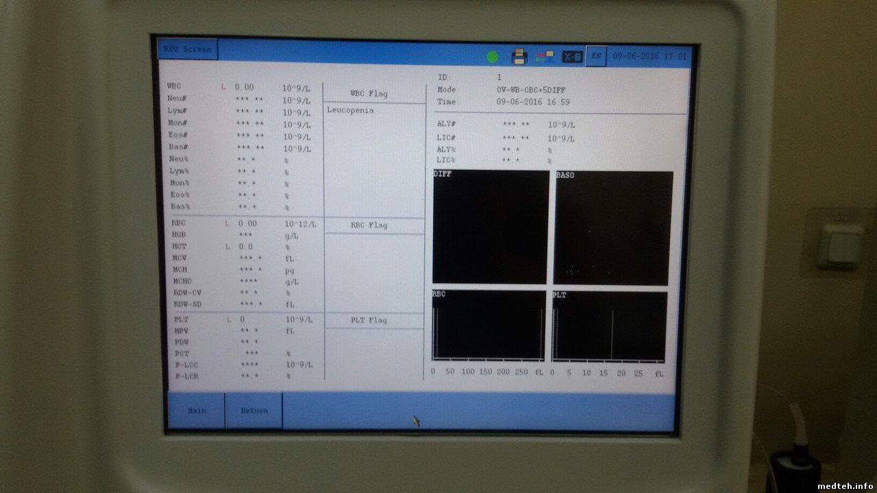

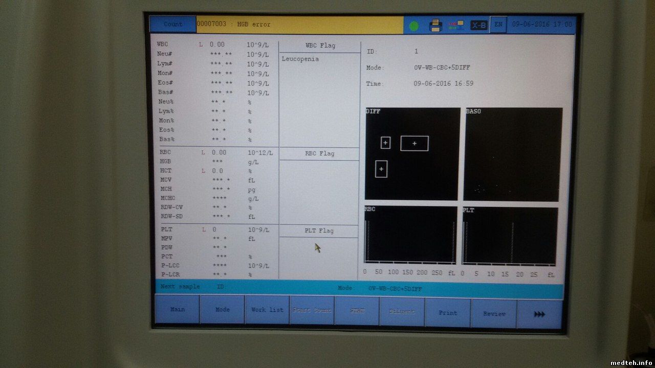

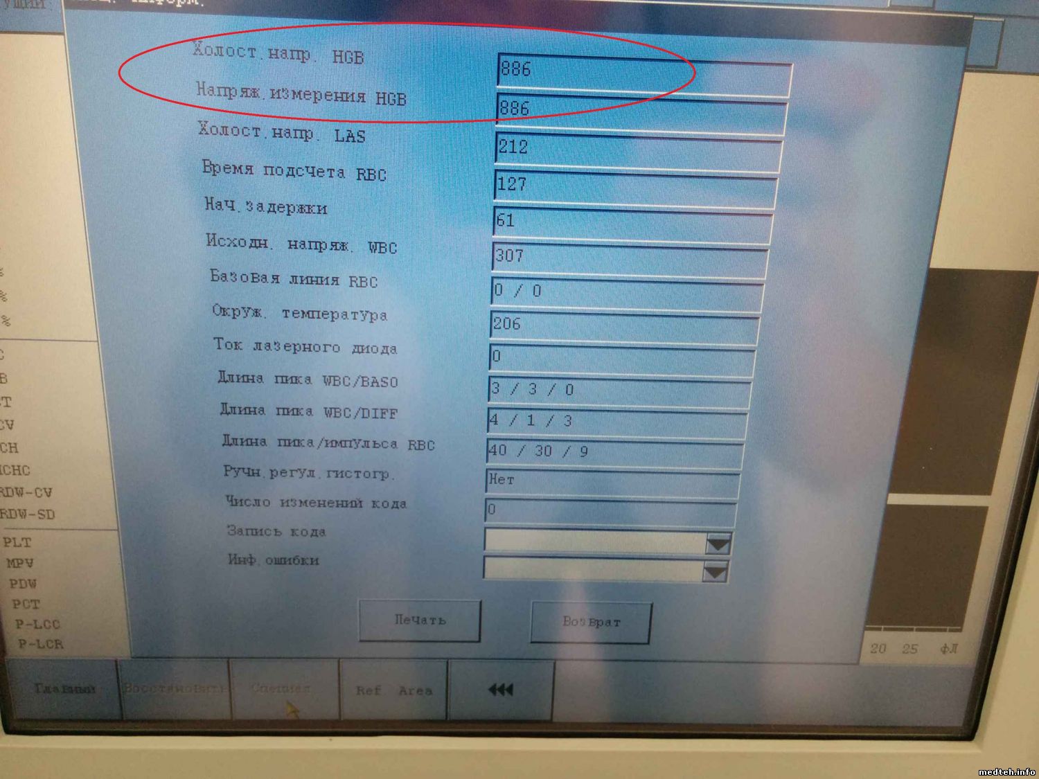

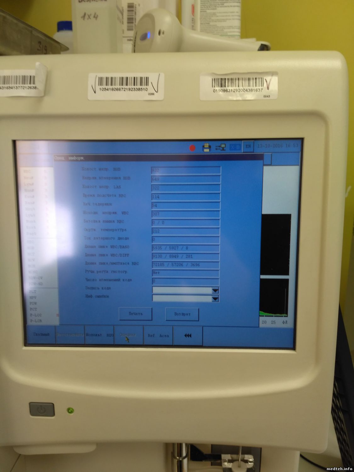

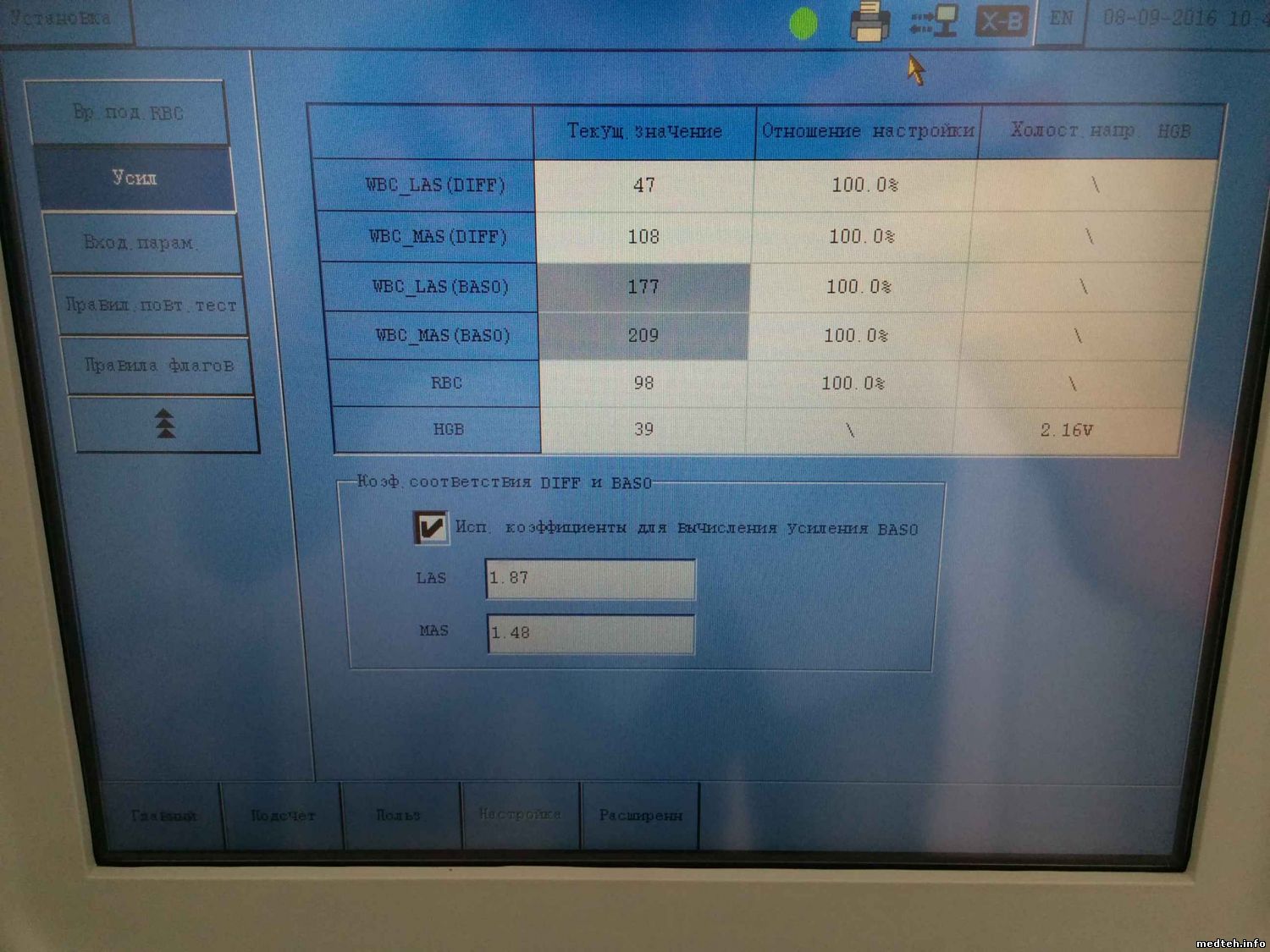

DamirkazДата: Вторник, 06.Сен.2016, 14:44 | Сообщение # 91
Астана
melkos, Добрый вечер! Ошибку выдает при включении и после тоже. с Другими частицами все норма. а без пробирки тоже выдает ошибку и ***. с Другими частицами все норма. Только когда проводишь анализы прибор работает норма без ошибок.
Реагенты уже больше 10 раз менялись.
Я с этим прибором начал работать недавно, если неправильный инфо отправил прошу еще раз объяснить. "special info фонового(если это возможно) и этого измерения" Вашу просьбу не понял. но несколько фото выложу.
0586264.jpg (111.8 Kb) · 2271047.jpg (101.4 Kb) · 4405803.jpg (113.7 Kb) · 0970133.jpg (110.0 Kb) · 9442009.jpg (100.3 Kb) · 2414750.jpg (106.9 Kb)

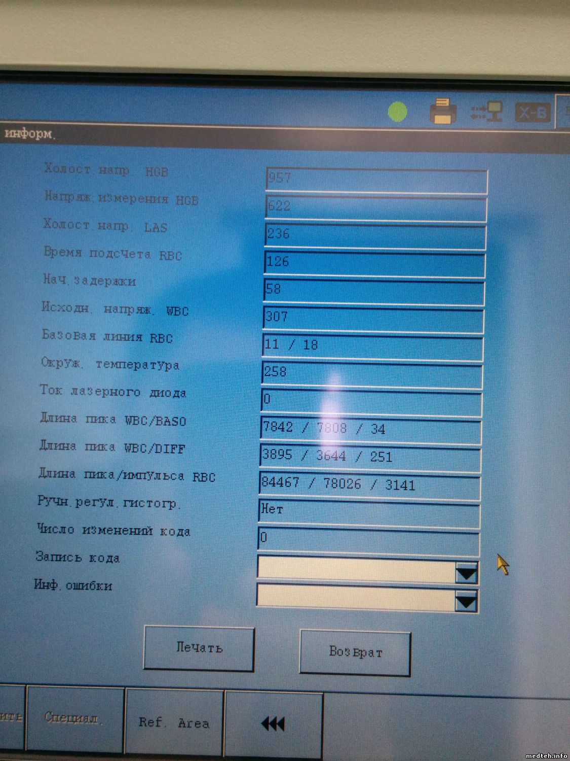

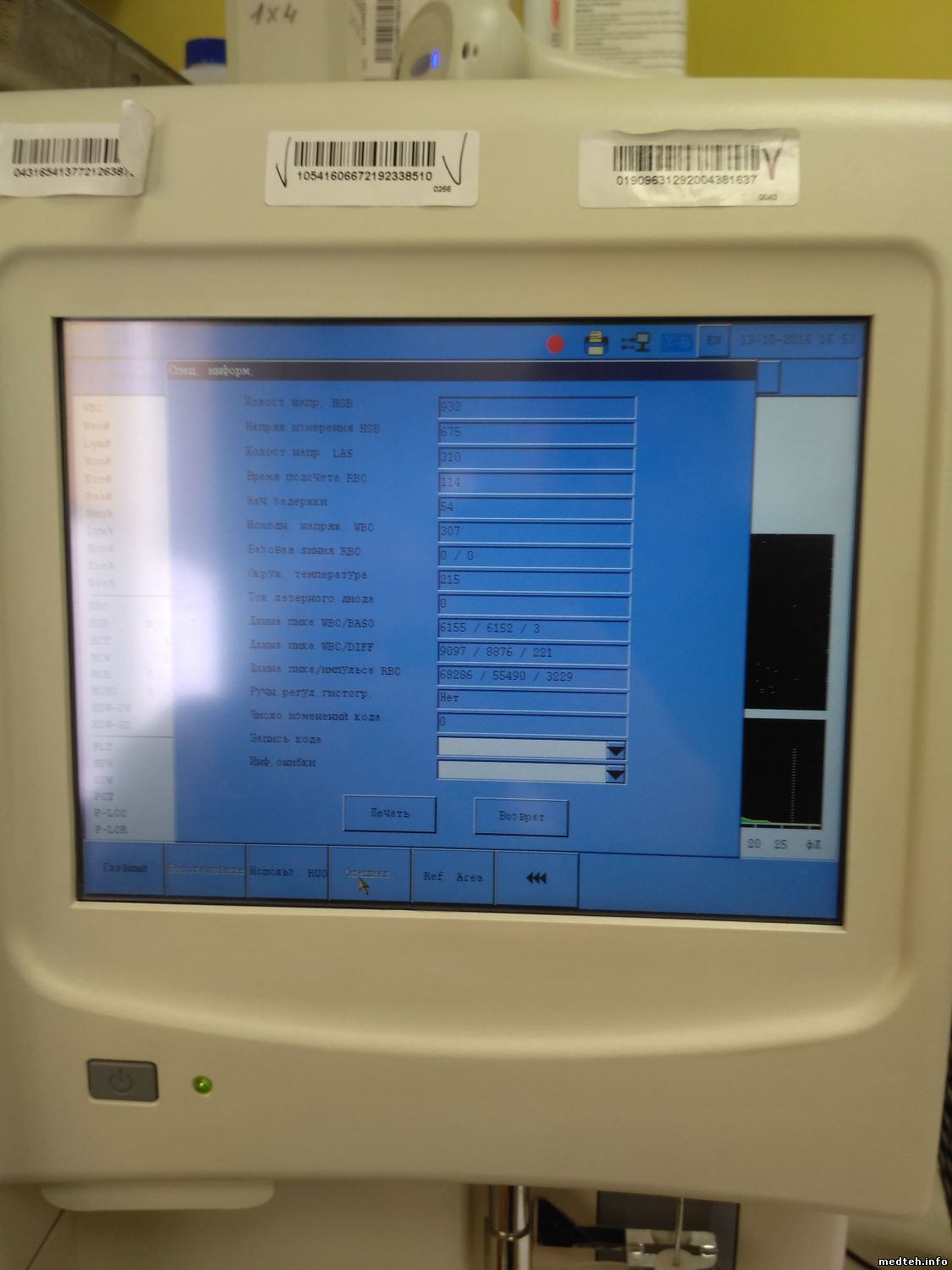

melkosДата: Четверг, 08.Сен.2016, 08:49 | Сообщение # 92
У вас сообщений: 39
Н
Сегодня добрался до анализатора, вчера не получилось. Чтобы посмотреть special info нужно войти под сервисным паролем и перейти к просмотру проб. Вывести фон или пустое измерение в графическом виде, нажать >>> в правом нижнем углу. Нажать кнопку "Специал.". Вас интересуют две верхние строчки. Цифры должны совпадать (могут отличаться на несколько единиц).
Что могу еще посоветовать... Со всем что написано выше коллегами согласен, про пузыри и бочонок. К
Предлагаю вариант, чтобы удостовериться что это не пузыри дают такой эффект, и не растворы. В первом случае можно пережать верхнюю трубку на бочоноке (или отключить ее на время, а вход на бочонке заглушить). Если дело не в перемешивании, то можно внимательно посмотреть как происходит измерение, после этого отключить трубку, подающую раствор в камеру (надежно закрепить ее в стаканчике, чтобы раствор не протек на платы или куда-то еще) и попробовать вручную залить дилюент в измерительную камеру.
Перед тем как все это пробовать, выложите ваши результаты по пустому измерению, может что-то станет ясно. Возможно у вас какая-то проблема с электроникой и к примеру Холостое напряжение HGB вообще не измеряется.

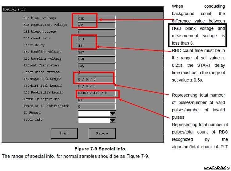

melkosДата: Четверг, 08.Сен.2016, 09:35 | Сообщение # 93
У вас сообщений: 39
Н
По мануалу
0x00007003 HGB error The background voltage is out of the range 0-2V
Причины:
No diluent in the bath, HGB light is not turned on, contaminated bath.
Expired reagent or contaminated reagent.
Incorrect gain setting.
Abnormal HGB light assembly.
Related testing circuits are abnormal.

melkosДата: Четверг, 08.Сен.2016, 16:49 | Сообщение # 95
У вас сообщений: 39
Н
По фото 943 и 955, разница 12. Как понимаю, по мануалу если разница больше 3, уже ошибку выдаст. Думаю холостое измерение он делает только по дилюенту без LH, а и 2 значение уже с пробой и LH.
1. Оценить стабильность измерения просто налив дозатором в камеру дилюента. Подающие трубки, в стаканчик, сливную трубку заглушить. Если один и тот же раствор измеряет стабильно и цифры совпадут, то уже смотреть дальше.
2. Снять трубочку подачи воздуха для перемешивания, чтобы исключить пузыри
Если на одном растворе показания стабильны и проблем с пузырями нет, то мое предположение, что растворы LH и дилюент не совпадают по оптической плотности. И когда он делает 2 измерение с пробой и LH, то LH изменяет оптическую плотность полученного раствора. Но это все из области догадок, нужно проверять практикой...
Можно еще реагенты проверить на другом приборе, на форуме есть qzmaster, возможно согласится вам помочь.

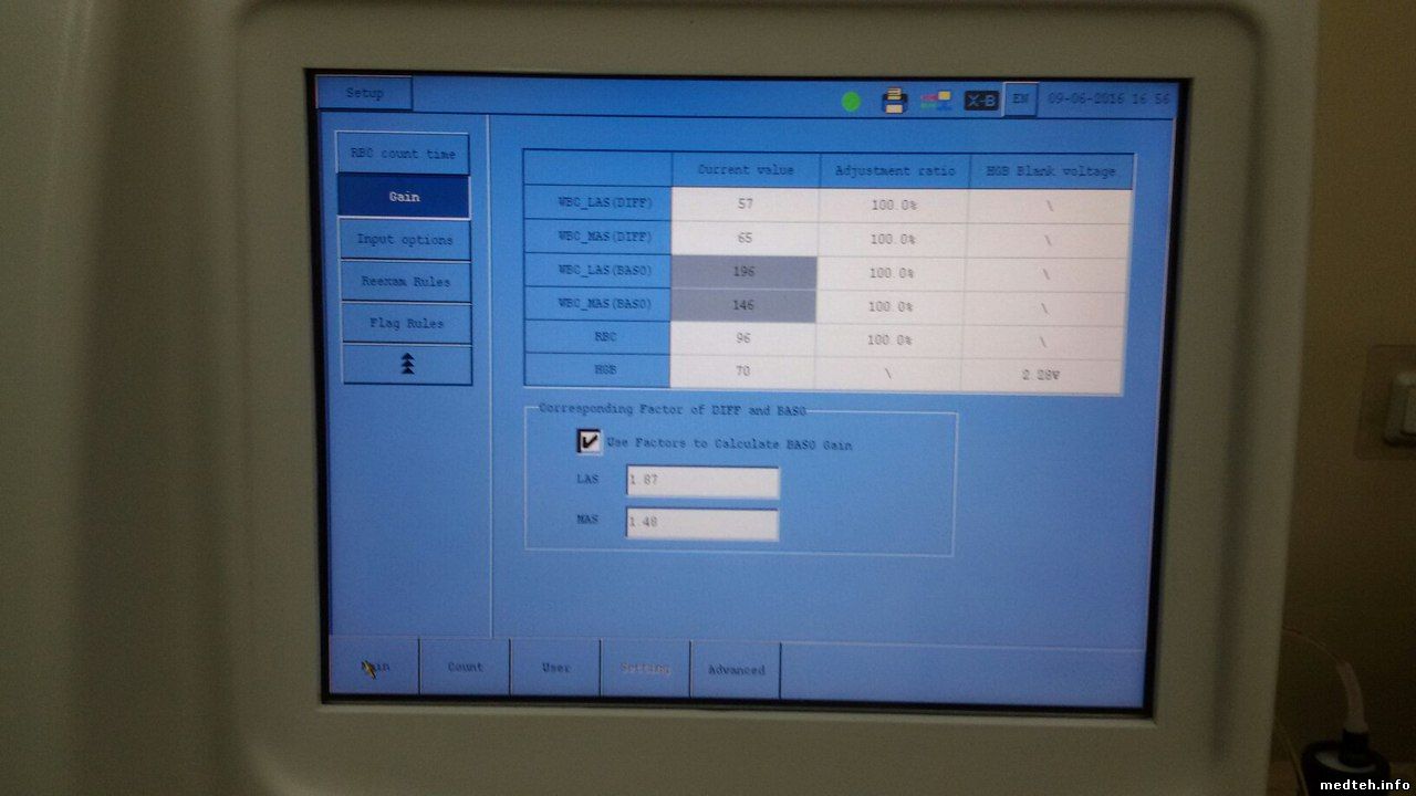

На 5800 миндрей не выдает лейкоциты через раз. Аппарат в ручную хлоркой промыл несколько раз. Клапана проверил. Все равно нет стабильности результатов. Для того чтобы выставить gain необходим пароль для service. На скатерограммах если не выдает wbc вот такая картина
как зайти в 5800 в настройку gain?
Lesnik3240Дата: Вторник, 11.Окт.2016, 14:57 | Сообщение # 100

jonn84, посмотрите для начала спец. информацию по крови. Там есть информация по общему количеству клеток посчитанных в канале diff и baso, если разница больше 10%(или 15%), то результат считается недостоверным. Думаю gain здесь не поможет, а вот жидкостную схему проверить придется.
Цитата tzaneff ()
Ув. jonn84, а возможно ли у Вас проблем с измерительна камера дла WBC, пин к усилителя поврежденный? С уважением.
Ничего не путаете?.. Подсчет WBC идет в проточной ячейке.
По поводу gain, скачайте из хранилища сервис-мануал. Там есть картинка когда рекомендуется настроить gain. По мне так у вас скатерограммы нормально выглядят, они не сжаты. Разделение клеток по популяциям хорошо видно на 2 картинке. Или объясните, почему вы так хотите подредактировать gain

melkosДата: Среда, 12.Окт.2016, 10:24 | Сообщение # 105
У вас сообщений: 39
Н
Цитата jonn84 ()
На скатерограмме DIFF клетки считаются но почему то не окрашиваются.Это из за расхождения на 15% между diff и baso?
Чаще всего да. Посмотрите на вкладке спец. информация, какие у вас цифры, нужно зайти под сервисом. Ну а причин может быть много: неправильная подача реагентов в камеры diff/baso, крови, перемешивание (не работают миксеры), забиты сливные трубки из проточной ячейки, работа пережимных клапанов до проточной ячейки и т.д.

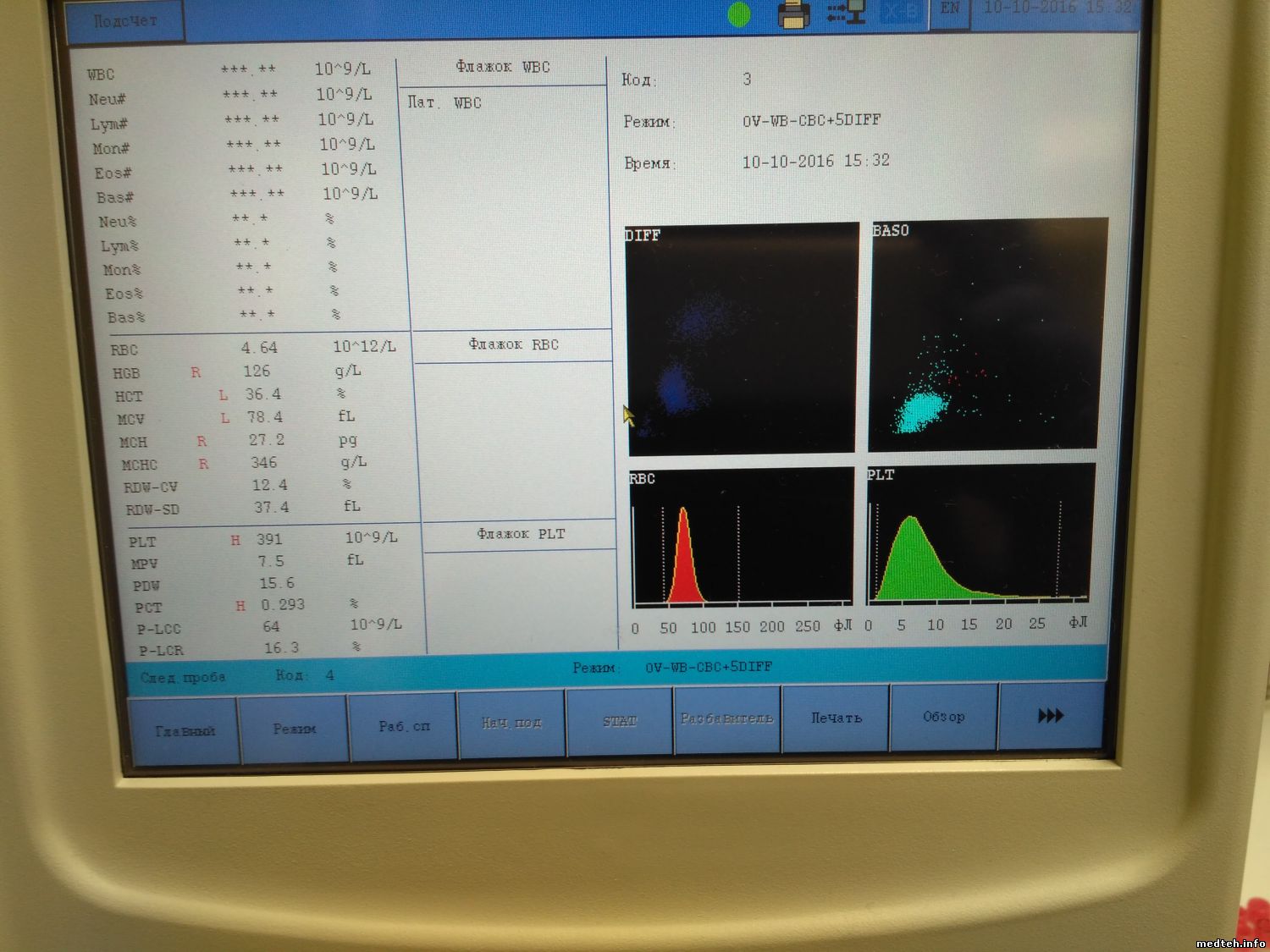

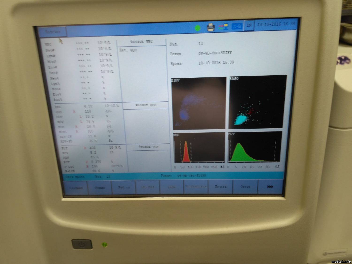

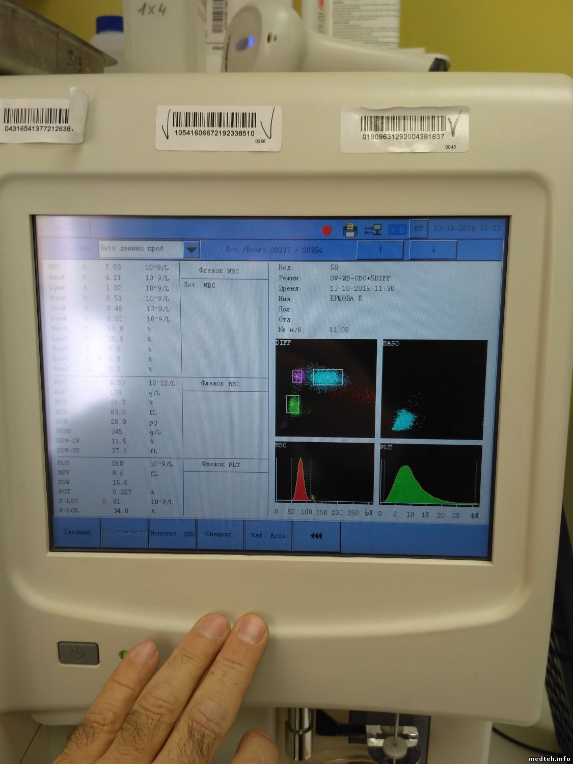

jonn84Дата: Четверг, 13.Окт.2016, 17:30 | Сообщение # 110
У вас сообщений: 37
ingener
kenig
Вот скатерограммы когда аппарат выдает WBC
jonn84Дата: Четверг, 13.Окт.2016, 17:34 | Сообщение # 111
У вас сообщений: 37
ingener
kenig
Вот скатерограммы когда аппарат не выдает WBC. Особой разницы не заметил. Знающие люди посмотрите скажите свои замечания. И в каком направлении копать . На венозной крови ошибок не выдает. Ошибки только на капиллярной крови.
Сообщение отредактировал jonn84 - Пятница, 14.Окт.2016, 09:34
melkosДата: Пятница, 14.Окт.2016, 12:41 | Сообщение # 112
У вас сообщений: 39
Н
Хмм, думал, что цифры должны быть похожие. По крайней мере, так понял из объяснения Миндрея. На последнем приборе, который смотрел они совпадали.
Венозную тоже в ручном режиме прогоняли? Не может быть связано именно с пробирками, например, поменяли поставщика?
Прикрепил файл из сервиса, там путь решения при проблемах с WBC. Смотрите полностью ли осушаются камеры Diff/Baso, включаются ли миксеры. Не забиты ли выходы из камер к проточной ячейке, трубки пережимные в каком состоянии. Проточную ячейку вручную промыть хлоркой это одна из первых рекомендаций при таких проблемах от инженера Миндрея(только трубки отсоединяйте от клапанов, а не от тройника под ячейкой, он может сломаться). Сливные трубки из проточной ячейки заростают, клапана sv6-8 проверить, был случай загрязнения dp4 из-за неправильной работы клапанов.
WBC.pdf (176.1 Kb)

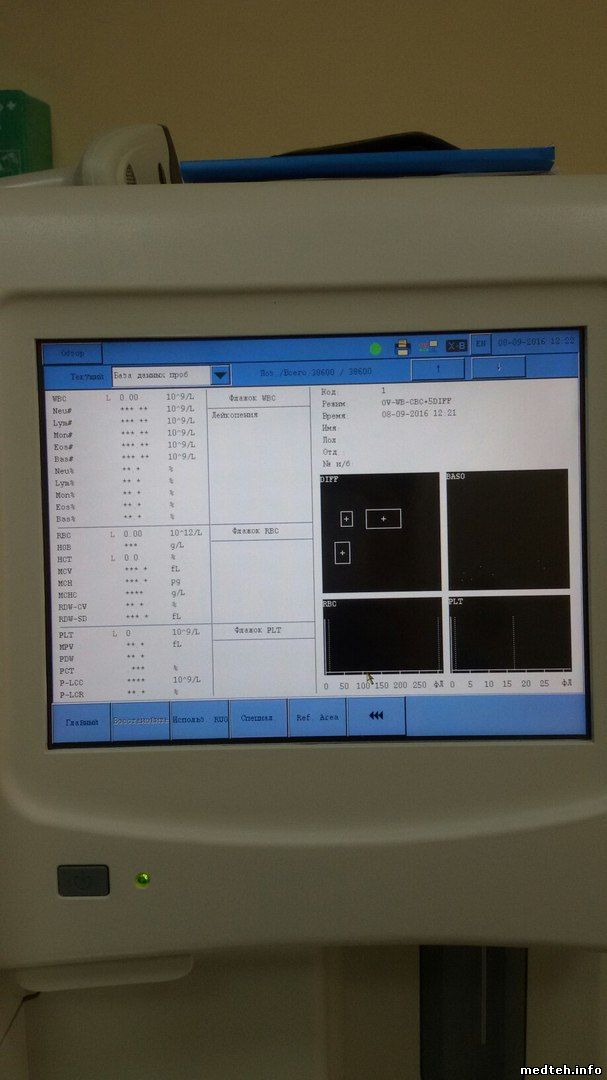

Господа присоединяюсь к обсуждению. Хлорка не спасла. Проблема по каналу BASO. Реактив подается нормально, пробовал менять реактив LBA - не помогло. Клапоночки вроде норм все. Как добраться до этой менюшки, где моно посмотреть разницу между dif и baso камерой?
http://my-files.ru/1ssqoc

melkosДата: Пятница, 02.Дек.2016, 10:37 | Сообщение # 116
У вас сообщений: 39
Н
Под сервисом, нажать на стрелки >>>. Нажать кнопку "Специал.". Только, судя по фото, которые выкладывал jonn84, может быть разница значительная(больше чем 15%), но все равно результат выдает. doctor_farsh ну да, с baso явная беда, похоже образец даже не подается в ячейку. Посмотрите выход с камеры baso, металлический штуцер может быть забит, только аккуратно с ним хрупкая вещь... Если правильно теорию помню LBA сжимает все лейкоциты, кроме baso. Было бы больше клеток на скатерограмме, а у Вас, как будто один дилюент в ячейке, мне кажется, либо не подается в камеру baso кровь, либо от baso не идет в ячейку.
Сообщение отредактировал melkos - Пятница, 02.Дек.2016, 10:55
doctor_farshДата: Пятница, 02.Дек.2016, 15:27 | Сообщение # 117
У вас сообщений: 792
Благовещенск
Да действительно проблема оказалась в басо камере. Визуально камера чистая, но чистка со снятием выявила желе на сливе по мягкому шлангу, что пневмоклапаном пережимается. Проблема решена. Спасибо
