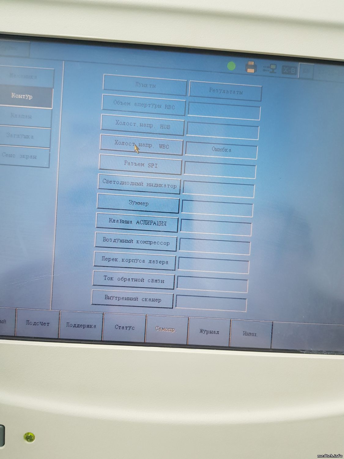

ZoorgДата: Понедельник, 17.Дек.2018, 09:06 | Сообщение # 122
Сервис - инженер
Братск

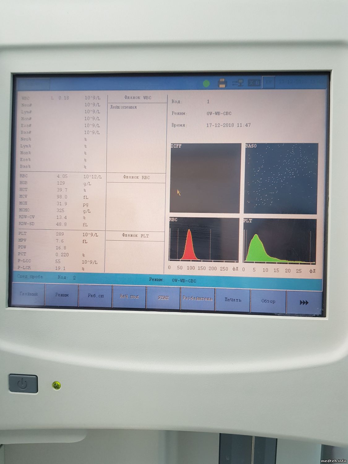

Доброго времени суток. Поставлен один такой аппарат на всю область, поэтому помощи от местных инженеров ждать не приходится. Анализатор не измеряет Лейкоциты от слова совсем! Шевеление происходит только при пропускании через него контрольной крови "уровень N" показания занижены в десятки раз, либо выдает 0. Потоки реагентов и крови проверены, клапаны все проверены, произведена чистка апертуры (через которую светит луч лазера), реагенты все с нормальными сроками годности. Заморожены быть не могли (доставка была летом) повыставляли усиление -реакции никакой.. НО! через некоторое время была обнаружена вот такая ошибочка (См. картинку) данная ошибка пропадала, но результатов это не дало, и вновь появилась. Собственно и вопрос, что это за напряжение и где его искать?? (Чтение сервисной инструкции и руководства к успеху не привело) Подскажите, пожалуйста, где можно покопать..
optimizerДата: Понедельник, 17.Дек.2018, 10:05 | Сообщение # 123
У вас сообщений: 273
ЦФО
Напряжения апертуры WBC вне диапазона 10-14 в, см. прил
Сообщение отредактировал optimizer - Понедельник, 17.Дек.2018, 10:11

У тебя диаграммы Diff и Baso пустые. Если ошибка пропала, а по прежнему ничего нет, то тебе надо посмотреть попадает ли кровь в камеры
Dif и Baso. Есть ощущение что она туда не идет (особенно в Diff). Чистка этих камер и поворотного клапана - обычное дело раз в пару месяцев при потоке около 200 человек в день.
При работе через иглу - тоже нет ничего?

Поворотный клапан - отдраен, пардон, как у кота blush , В камеры поступае,т они тоже прочищены. Без разницы и с иглы и с автоподачи, один итог, выше полутора -лейкоцитов не было. Baso на искуственной крови раскидывает очень хорошо, а вот именно дифф - всегда пустует.
Это с какой книжицы у вас? В моем сервисном мануале нет такой таблицы... nea

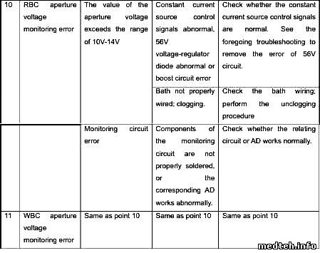

optimizerДата: Вторник, 18.Дек.2018, 08:21 | Сообщение # 126
ЦФО
Это из сервисника для 5300, в 5800 ошибка звучит так, правда для RBC:
0x00007002 RBC aperture voltage abnormal The value detected is out of the normal range (10v-14v)
В разделе 4.2 Signal Processing Board обратить внимание на "this board monitors the operating
voltage, aperture voltage and WBC blank voltage (for detecting lamp installation and cleanliness of the flow cell)", те на работу АЦП, состояние проточной кюветы, надлежащюю пропайку контактов/проводов камеры и др.
Возможно поможет перекалибровка КУ, п.п 6.3.3 "Gain Setup" SM для 5800, если с аппаратной частью все ОК

А на контрольной крови есть картинка в распределении Diff и Baso?, покажи...
Тоже борюс с лейкоциатми правда на 5300, но там другая история и конструкция.
Сообщение отредактировал doctor_farsh - Воскресенье, 23.Дек.2018, 04:19
ZoorgДата: Воскресенье, 23.Дек.2018, 07:06 | Сообщение # 130
Сервис - инженер
Братск
В первом сообщение контрольная кровь и есть..
AlexiumДата: Воскресенье, 23.Дек.2018, 13:19 | Сообщение # 131
Цитата Zoorg ()
Baso на искуственной крови раскидывает очень хорошо, а вот именно дифф -всегда пустует
то что на картинке в первом сообщении к Базо никакого отношения. Предполагаю что в камеру diff кровь не поступает.

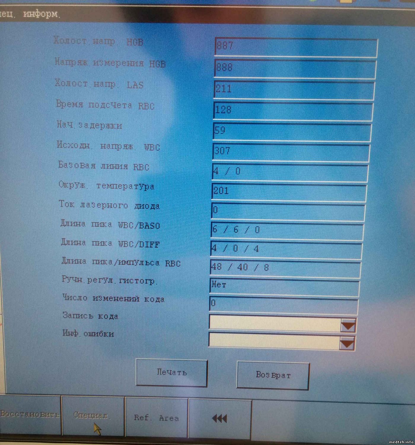

Доброго времени суток. Война с гадиной продолжается :mad: . Напряжения, все клапаны, все трубки проверены, все в норме. Узнали, что во время годового обслуживания аппарат был прошит на более новое ПО. Думаю, попробовать откатить его на старую версию, но не могу найти на просторах тырнета ПО. Может ли кто- нибудь поделиться?

И что кто-то обновил ПО и после этого начались проблемы? Почему тогда пользователь не позвонил тому, кто проводил обслуживание? Мне кажется что дело там совсем не в версии. Какая она, кстати?
Как капает в сливную емкость WC2 при измерении удалось посмотреть?

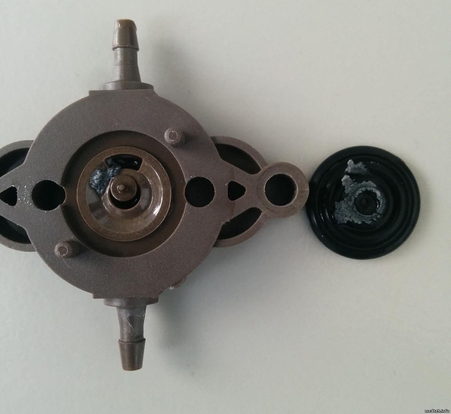

Нашлось решение беды.. Вероятно, клапан СВ7 не отрабатывал своего, и по этой причине вышел из строя стеклянный шприц (спереди справа), визуально незаметно. Помог перебор уже методом тыка. Сразу не заметил, так как клапан был заменен фактически в самом начале ремонта. Разобрал и пересобрал его, снова проклеил, помогло ненадолго.. Ждем новый шприц.. Но хотя бы немного стал измерять. Всем спасибо за помощь.
melkosДата: Четверг, 31.Янв.2019, 08:24 | Сообщение # 138
У вас сообщений: 39
Н
Что и требовалось доказать, в таких случаях надо начинать с проверки жидкостной системы. Я так понимаю, вы там еще усиление покрутили и ячейку снимали... Надеюсь значения записали....

Полное описание поломки (дело как выяснилось не только в шприце было) Аппарату никто не менял комплект трубок, более, чем 3 года. В последствии это привело к тому, что шприц, не отрабатывая как нужно, насосал крови через 7 клапан в клапан DP и там вся эта чача застряла камнем. Прочистка привела к победе. НО теперь еще один вопрос: НА всех измерениях, показывает R и патология WBC флаги... R указывает на отсутствие калибровки. Я пытаюсь прокалибровать аппарат, но он выдает мне лейкоциты в два раза меньше среднего. Усиления выставлены все как было (заранее все экраны сфотканы были) скатерограммы были все со сдвигом влево, подвинули на место настройками) Вопрос, как сделать, чтоб он лейкоциты в программе калибровки поднял в два раза??
melkosДата: Пятница, 01.Мар.2019, 07:03 | Сообщение # 140
У вас сообщений: 39
Н
Полное описание, скорее всего, не полное ... По калибровке - если внимательно прочитать инструкцию, то можно увидеть, что калибровочные факторы могут быть в пределах 75-125%. Когда вы хотите поставить 200, анализатор вам этого не даст. Смотрите спешл инфо по анализам. Там параметры длина пика WBC цифры, эти соотвествуют количеству клеток. Т.е. 4000, примерно 4x10^9, 8000 8x10^9. Ещё раз повторю - смотрите работу клапанов sv 6,7,8.
Закажите, хотя бы, по одному НОВОМУ 2-х и 3-х канальному клапану для диагностики, да и в будущем пригодятся, они не вечные, их в приборе много. Зато уж будете уверены, что клапан точно закрывается и открывается.
Ну и раз вам было так сложно снять видео, то смотрите как должно быть. https://yadi.sk/i/nwjtSVxyy34SfQ

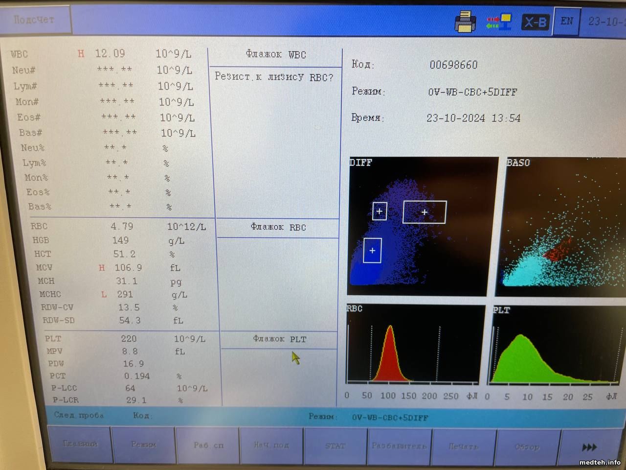

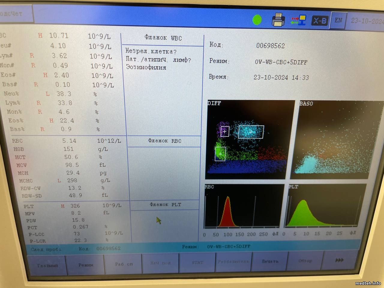

vwДата: Среда, 23.Окт.2024, 16:09 | Сообщение # 154
Курск
Приветствую.
Товарищи, помогите решить проблему, всё уже посмотрел, вроде, и не знаю куда ещё посмотреть.
Не считает формулу, то занижает, то завышает лейкоциты, и на диаграмме какая-то ерунда.
Кровь поступает в камеры и визуально видно, клапана сливные 6, 7, 8, 30, 31 разбирал, смотрел всё чисто, проточку дул шприцом, пережимные клапана отрабатывают трубки в них новые, роторный клапан постоянно чищу, хлоркой замачивал ...
Помогите, пожалуйста, что ещё можно посмотреть.
vvpДата: Среда, 23.Окт.2024, 18:18 | Сообщение # 155
У вас сообщений: 404
vw, попробуйте поменять дилюент.
vwДата: Четверг, 24.Окт.2024, 08:45 | Сообщение # 156
Курск
Да, сейчас пойду попробую.
Короче, прихожу я в лабораторию, хотел поменять дилюент, а это чудо китайское заработало. Посидел, посмотрел около 50 крови прогнал ни разу звезды не выдал ... (возможно помогла вчерашняя хлоротерапия, что-то, где-то отвалилось, но не факт, понаблюдаю в течении дня).
