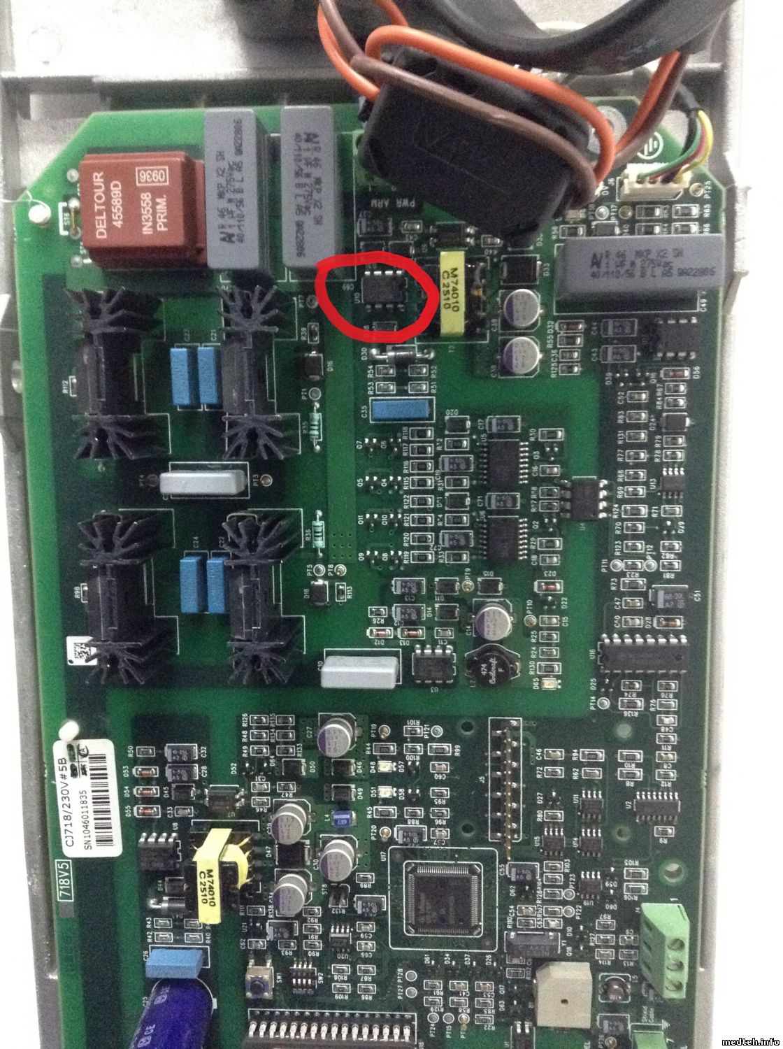

ustarДата: Среда, 29.Окт.2014, 00:40 | Сообщение # 61
У вас сообщений: 278
деревня
ustar, где в Кодаке вы увидели восьминогий микропроцессор???
Цитата (ustar)
petroveechДата: Среда, 29.Окт.2014, 08:54 | Сообщение # 62
У вас сообщений: 1072
Иженер
Это контролер питания. Этот на накал. Такая-же идёт на питание проца. Местами можно поменять. В питание проца приспособил бп от двд плеера (+12 и +5в). Работают 3 аппарата. Трансы появились в чипе.

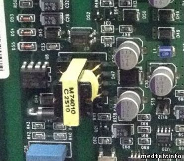

Плата Kodak 2100, раскрошились сопротивления R5, R6 (возле оранжевых релюх). Подскажите их номинал, пожалуйста.
В ходе дальнейшей проверки выяснилось, межвитковое у трансформатора по питанию (шим на viper 22a) накала. Можно где такой приобрести, или только перемотка?
Сейчас выдает ошибку е 24, после того, как поставил один резистор (вместо двух R5 и R6) на 47 Ом 7вт.

petroveechДата: Вторник, 09.Дек.2014, 07:03 | Сообщение # 74
Иженер
2 по 47 ом, транс по инету. Шёл 7 дней, цена была 800 руб. А вообще где-то я писал, что они одинаковые (их там 2). На проц бп от двд (+5, +12), на накал родной со всеми деталями. Эксперименты с перемоткой не советую.

ConstДата: Четверг, 18.Дек.2014, 15:28 | Сообщение # 76
Решил переставить как посоветовал petroveech. А +5 и +12 на проц поставил блок питания. Все работает!
В накальном питании заменил (переставил): оптопару, конденсатор 1Х35 и VIPer22a.
После запуска иногда выдавал ошибки е-13 и е-14 - лечится заменой разъема. Разъем отвратительного качества!
Теперь все ОК.
