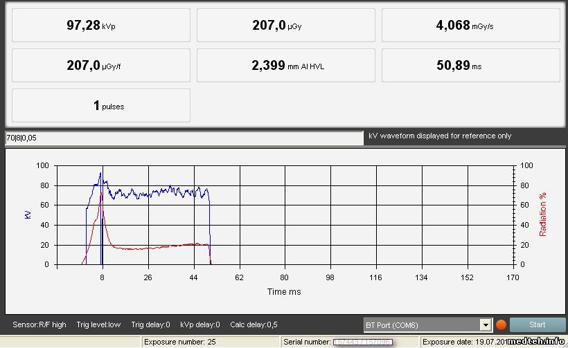

Столкнулись с постепенным падением мощности излучения. Ошибок нет.
На данный момент мощность упала до такой степени что снимки светлые.
Два раза на этом дентальнике ремонтировался оборванный резистор в моноблоке.
Калибровки пока еще не проводил.
Посоветуйте в чем может быть проблема.
AVSm_npsmrДата: Среда, 01.Авг.2018, 14:16 | Сообщение # 213
У вас сообщений: 24
Троицк
Stasik, инфорсом или укрехом или пираньей или бюджетнейшим номексом померить, нет? Или дрк-1 посмотреть линейность дозы?
Вот, что получается на надежной планмеке на 70 кВ. На рисунке - синее кВ, красное - излучение в процентах.

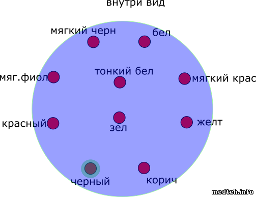

На восстановлении моноблок от Kodak 2100, попал в разобранном виде, то есть провода от штырей разъема внутри отпаяны, кто поможет, что куда паять.
Если верхние штыри как то на фото(не моих) вижу, то нижние ...увы.
Моноблок с дополнительной платой на корпусе. Есть распайка предыдущей версии, без платы, цвета не совпадают.
Спасибо, если кто то откликнется.
bespalnik72Дата: Четверг, 17.Окт.2019, 04:37 | Сообщение # 219
У вас сообщений: 320
Где то была схема головы.Посмотрите на форуме
586
gary_frogmanДата: Четверг, 17.Окт.2019, 06:56 | Сообщение # 220
Покровск
2 bespalnik72:
спасибо за ответ :)
откуда взята схема я знаю, эта схема от первого варианта моноблока, без дополнительной платы на корпусе, такая распайка у меня есть.
P.S. там даже количество выводов на разъеме разное, в старом 8, в новом 10. :)

gary_frogmanДата: Четверг, 17.Окт.2019, 10:43 | Сообщение # 222
Покровск
2 ad822
спасибо, то что надо.

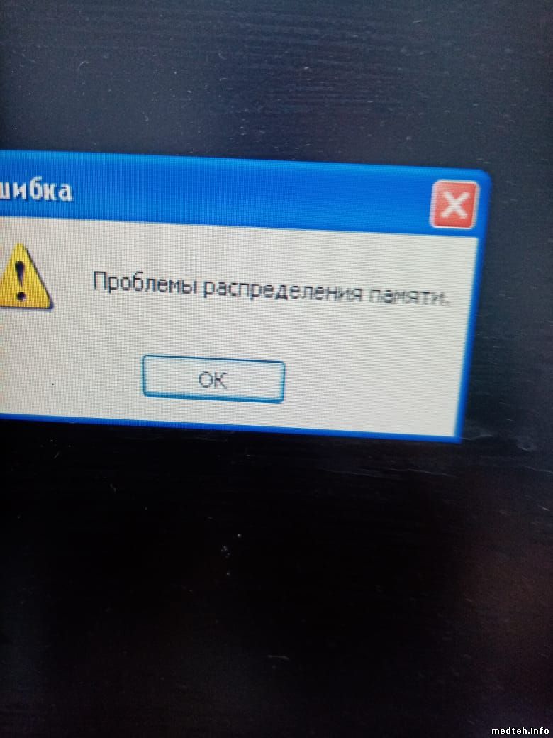

Всем привет. Kodak 2100. версия ПО 6.7.5.0
После пары снимков на одном пациенте стала выскакивать ошибка "Проблемы распределения памяти". Как утверждается клиентом раньше такого не было.
Была у кого такая проблема? Это софтины ошибка или системная?
techniksДата: Суббота, 31.Июл.2021, 13:19 | Сообщение # 235
У вас сообщений: 255
Может у вас визиограф Kodak ?
