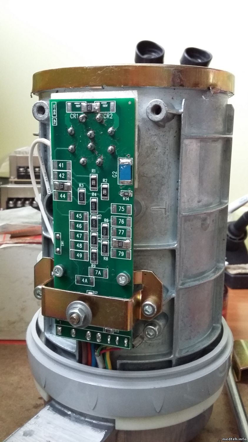

а что за синий элемент F06 070.05 UT в пазе под кожухом на корпусе генератора? соединен от платы коричневым проводом.

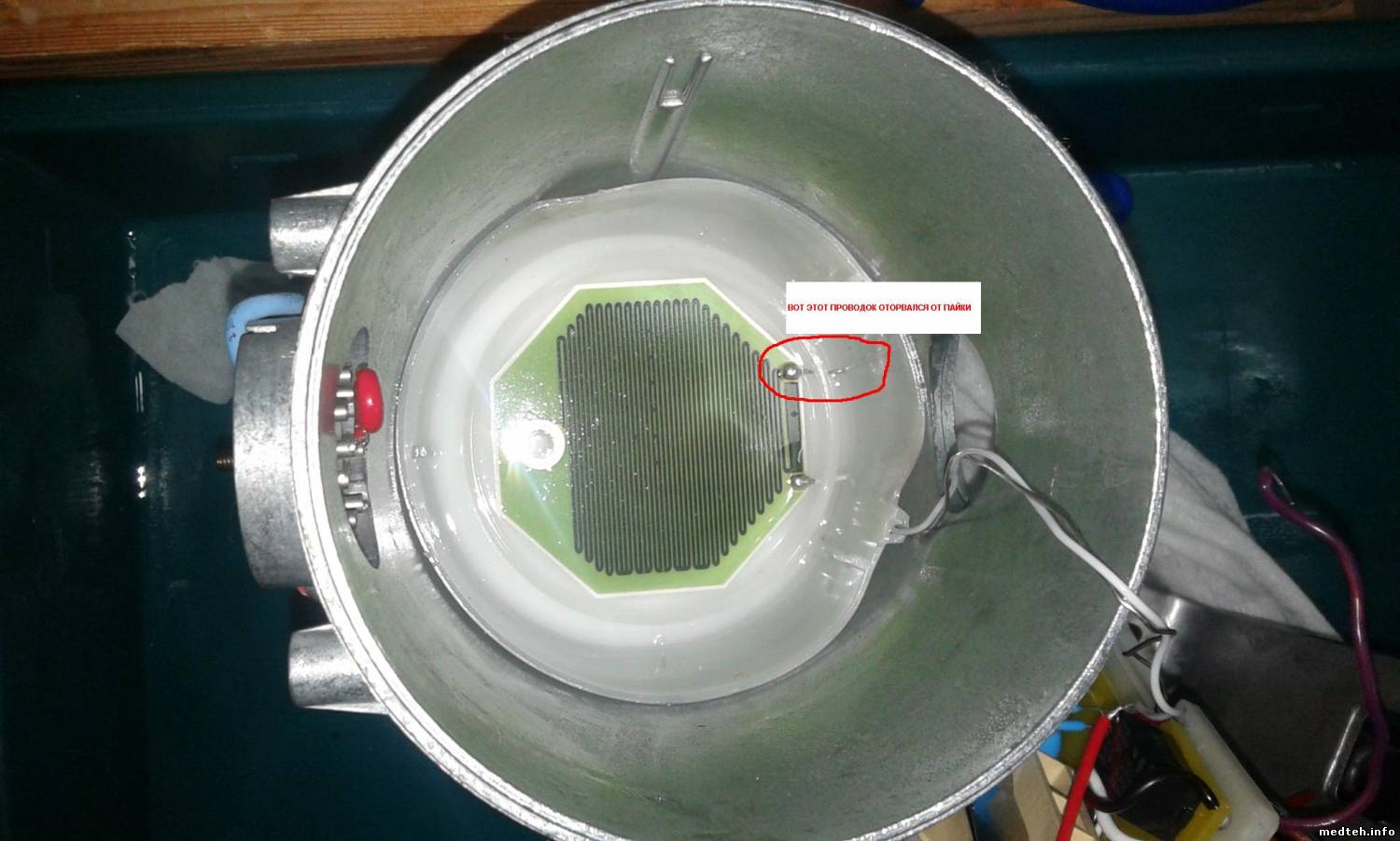

всем привет! кодак 2100 выдал ошибку Е13.
Цитата denisa ()
разобрал голову, слил масло, вынул плату (пришлось отпаять все проводки от герм ввода), оказалось оторвался поводок от делителя в месте пайки (тот который без изоляции)
такая же ситуация. тот же провод был оборван. спасибо за информацию Denisa!

Всем привет.Очередной раз столкнулся с Е13 был обрыв провода делителя (земля без изоляции),перед тем как паять сделал полувиток перед пайкой это для того чтобы керамический делитель мог сдвигаться не обрывая провод.Сдвигается из за того что деформируется дно стакана (пластикового_ в котором он и находится.В 70% КОДАКОВ все начинало работать.И вот опять попался с обрывом земли Е13 ,запаял Залил масло ,провакумировал вышло очень много воздуха в том числе и из транса.Собрал запустил и Е14.Что самое интересное при выдержке 0.01 все проходит без ошибки после 0.16 выскакивает Е14 слабый уровень высокого.При этом каждая8-10 экспозиция сопровождалась щелчком ( похоже на пробой).Далее опять разобрал видимых дефектов не было.Вопрос к знающим-как проверить кондеры и диоды есть мегометр на 1000 вольт?Транс исключаю поскольку был щелчек ,значит в районе умножителя.У кого что похожее было пожалуйста поделитесь.Делитель визуально и по прибору жив(14к и 200м) Спасибо с ув.Геннадий

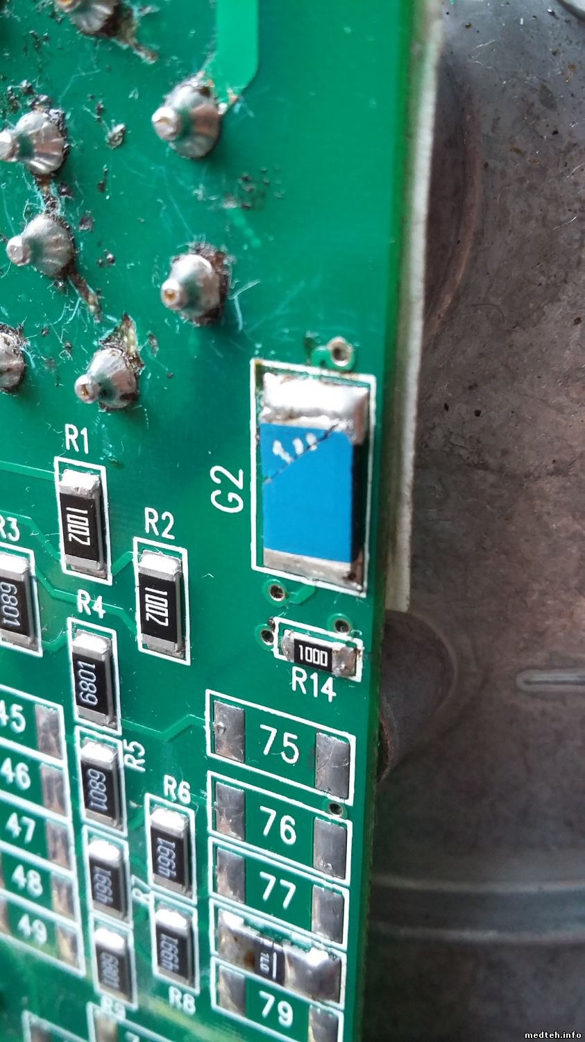

Доброго времени суток Уважаемые коллеги. кодак 2100 на плате трубки (TROPHY TRX708) есть деталь обозначенная как G2. Подскажите что это за зверь? Спасибо.

Аппарат кодак 2100 на плате трубки есть деталь обозначенная как G2. Подскажите что это такое. Может кто знает?

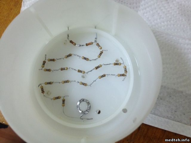

Е13... Вскрыл голову - раскол керамики резисторного делителя. Делать нечего... охапку 10МОм резисторов в руки, паяльник, готово! Насверлил в пластике отверстий, чтоб масло бодрее заливалось, залил, сутки отстоялась, прокачал. Ставлю, скрестив пальцы на удачу)) жму выключатель, и оно стартует и проходит тесты. Что самое интересное даже перекалибровки не понадобилось dance2
схема: земля -> 13кОм + 1кОм -> белый провод -> 10МОм*20 -> проволочное колечко на пружину анода

Цитата artemis ()
охапку 10МОм
а не много острых конечностей ? в секундном диапазоне проверяли ?
Сообщение отредактировал МастерБаку - Четверг, 23.Июн.2016, 13:44
artemisДата: Пятница, 24.Июн.2016, 04:54 | Сообщение # 120
Иркутск
Согласен, можно было поаккуратнее с выводами сделать, но тогда руки тряслись, глаза горели) максимальную нагрузку давал 4 экспозиции подряд по 0.500, больше они не используют.
