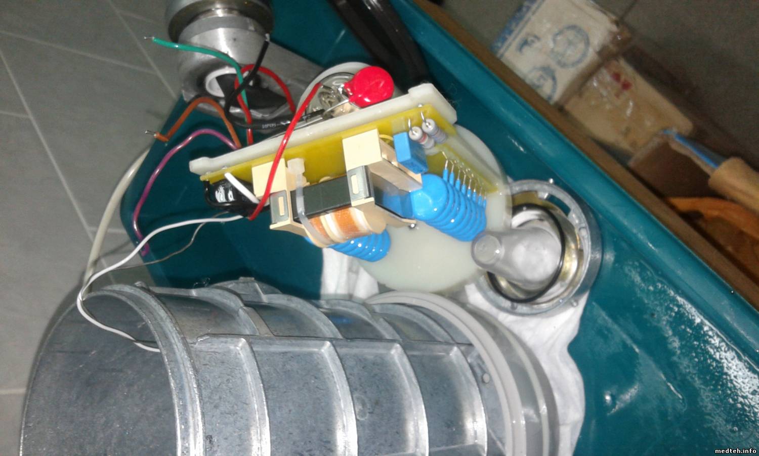

attacheДата: Четверг, 28.Фев.2013, 13:09 | Сообщение # 14
У вас сообщений: 301
Донецк-Москва
Нашел dance2
Тыц
А вот так выглядит делитель
Сообщение отредактировал attache - Четверг, 28.Фев.2013, 13:16

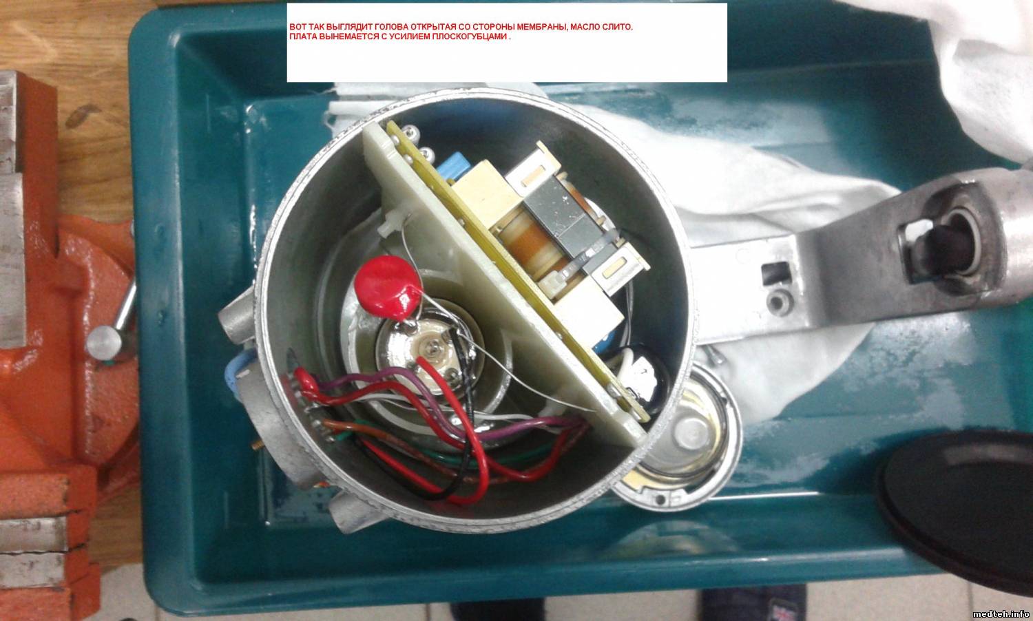

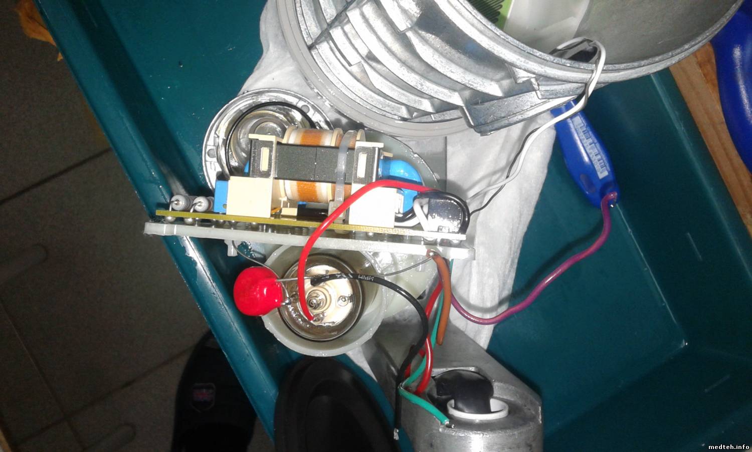

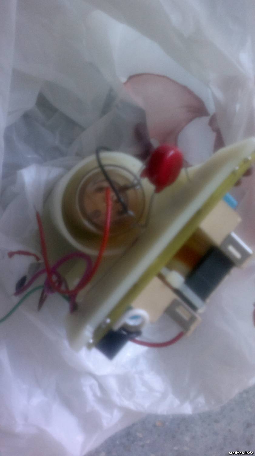

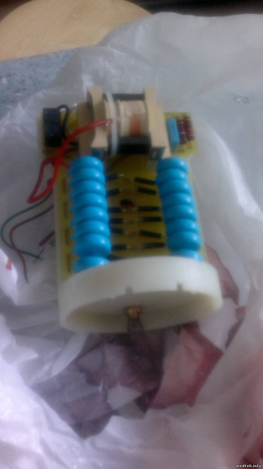

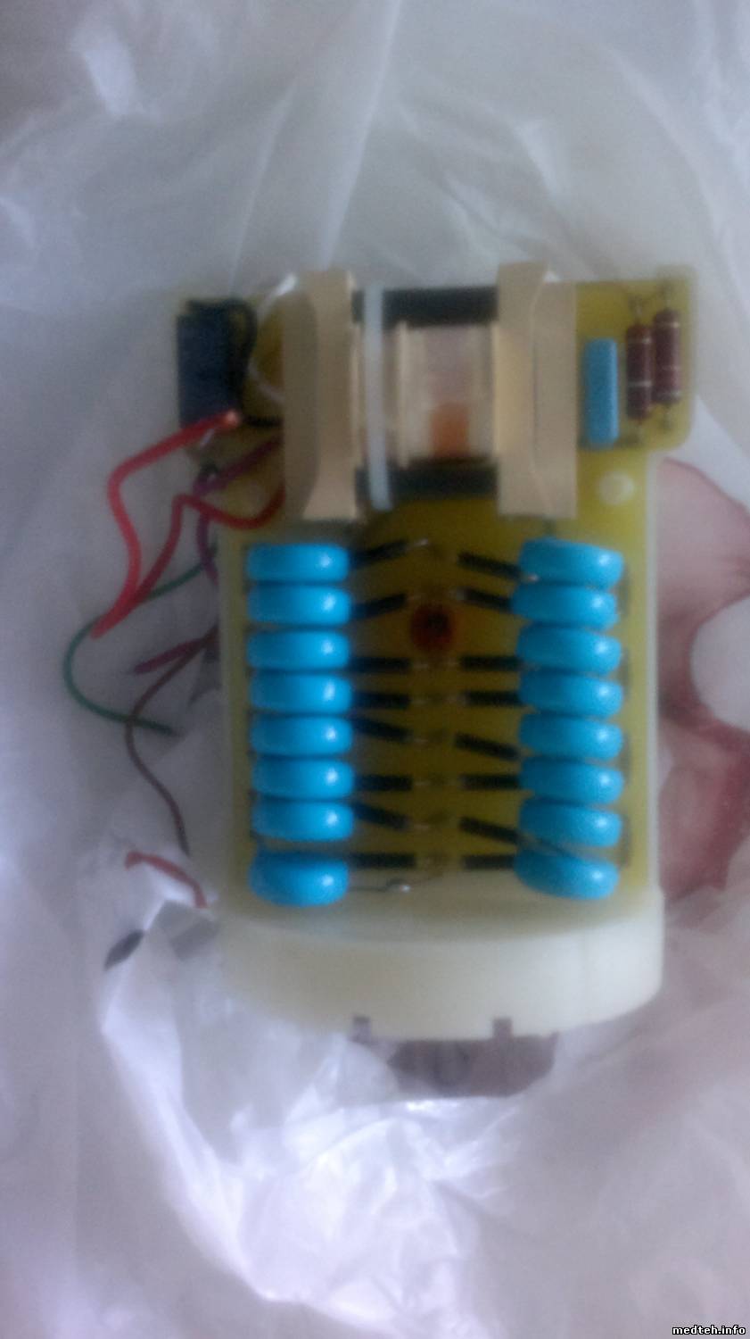

Спасибо за помощь, разобрал голову, слил масло, вынул плату (пришлось отпаять все проводки от герм ввода), оказалось оторвался поводок от делителя в месте пайки (тот который без изоляции). Затем все обратно собрал (купил рансформаторного масло), залил масло обратно, закрыл мембрану с боку, выпустил пузырьки через прозрачную колбу. Подсоединил все к аппарату и все заработало)
denisaДата: Четверг, 29.Авг.2013, 12:48 | Сообщение # 38
Стоматология
Солнечногорск
Вот фото отчет как я делал, может кому поможет в ремонте)
