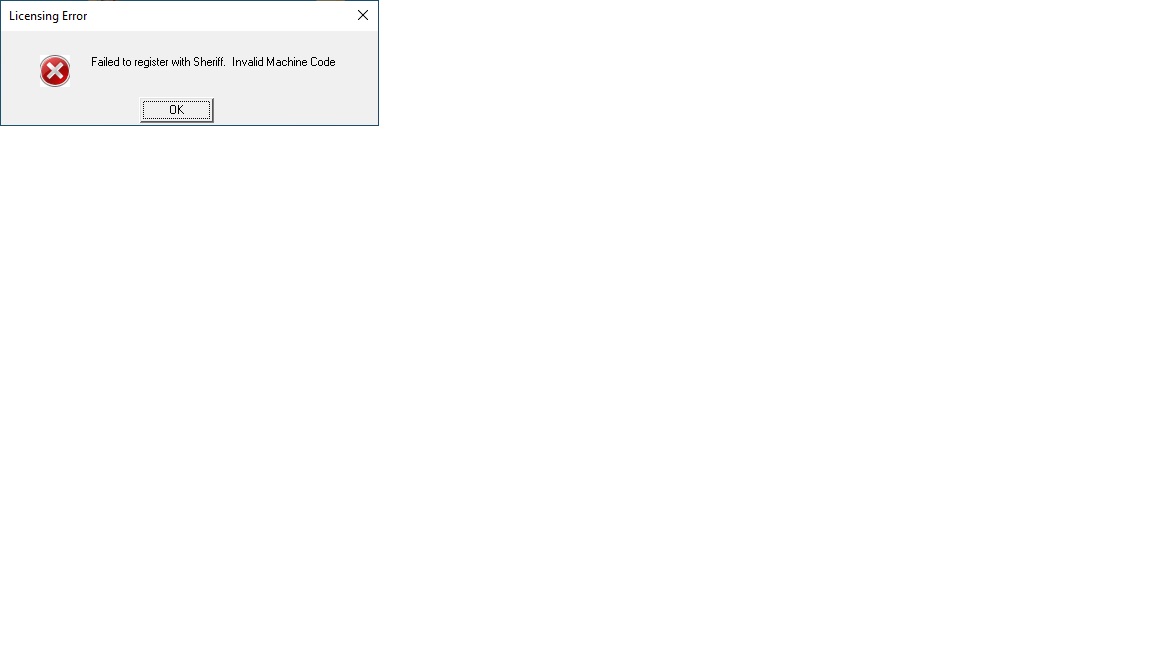

AlexZverДата: Среда, 13.Апр.2022, 10:49 | Сообщение # 349
Инженер программист
Не подскажите как бороться с данной ошибкой.
BomberbugДата: Четверг, 14.Апр.2022, 17:51 | Сообщение # 350
У вас сообщений: 713
engineer
Видимо, ломалка "слетела".
Может переустановить?
Все основные настройки, вроде, хранятся в файлах базы eFilm - два файла.
Если их сохранить заранее и потом ими затерерь поверх после новой установки - то настраивать ничего не придётся.
