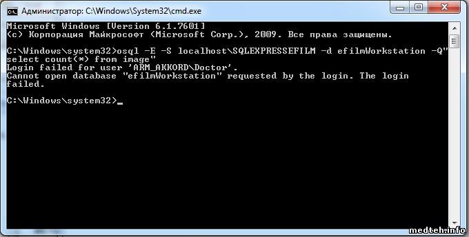

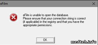

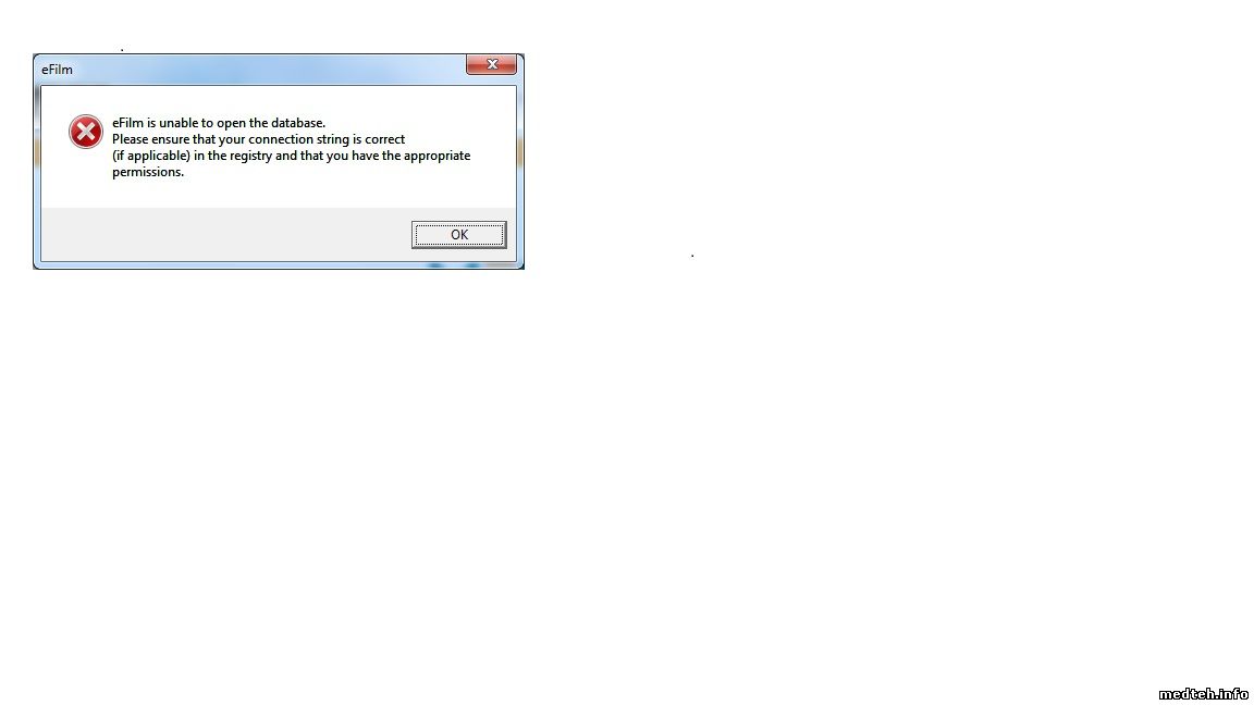

Подскажите, где копать, при запуске еFilm ошибка выскакивает ...
Сообщение отредактировал yakobin - Вторник, 23.Апр.2019, 12:11
navesДата: Вторник, 23.Апр.2019, 21:36 | Сообщение # 290
У вас сообщений: 1070
А что вы перед этим делали?
проверьте запущена ли служба MS SQL
В командной строке от имени администратора выполните
Код
osql -E -S localhost\SQLEXPRESSEFILM -d efilmWorkstation -Q"select count(*) from image"
должно быть что-то типа:
Код
           0
(1 row affected)

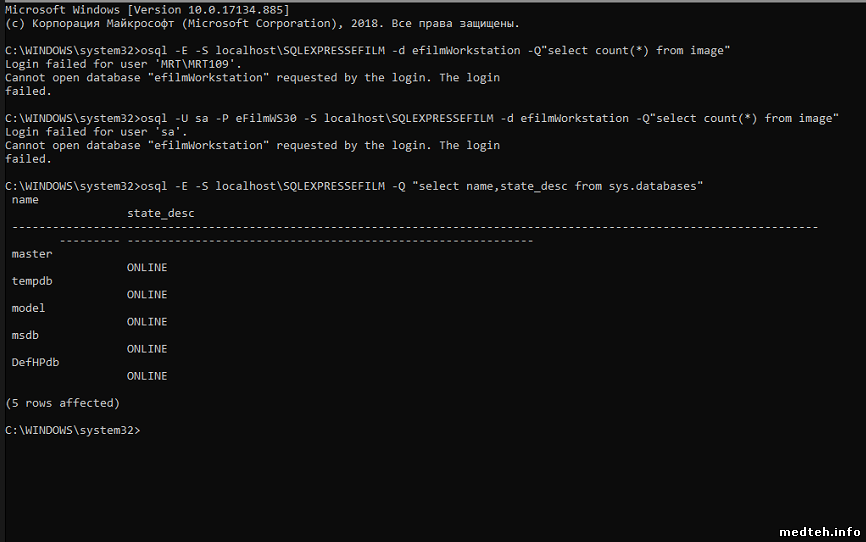

yakobinДата: Среда, 24.Апр.2019, 09:01 | Сообщение # 291
курган
Ответ:

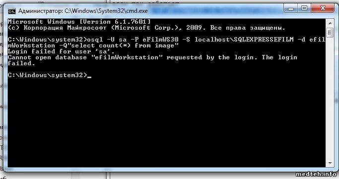

navesДата: Среда, 24.Апр.2019, 16:25 | Сообщение # 292
Если так работает
Код
osql -U sa -P eFilmWS30 -S localhost\SQLEXPRESSEFILM -d efilmWorkstation -Q"select count(*) from image"
то пропишите в реестре
HKEY_LOCAL_MACHINE\SOFTWARE\WOW6432Node\eFilm Medical\eFilm\Settings\Database Connection String
на
ODBC;DSN=eFilmWorkstation;UID=sa;PWD=eFilmWS30
такое же как в Secondary Database Connection String в том же разделе.
проверяйте eFilm, возможно надо будет перезагрузиться.
yakobinДата: Четверг, 25.Апр.2019, 12:20 | Сообщение # 293
курган
То же:
navesДата: Четверг, 25.Апр.2019, 17:46 | Сообщение # 294
Очень похоже, что при установке еFilm, у вас что-то пошло не так. Он вообще работал?
Удалите программы
еFilm
сервер mssql
примерно по такому пути c:\Program Files (x86)\Microsoft SQL Server\MSSQL.1\MSSQL\Data\
Удалите все файлы mdf и ldf
Ну и поставьте заново его.
Сообщение отредактировал naves - Четверг, 25.Апр.2019, 17:48

navesДата: Вторник, 04.Июн.2019, 11:21 | Сообщение # 297
Ну, мы можем ещё пару месяцев в угадайку поиграть.
1) Версия eFilm
2) Скриншот ветки реестра со строками
если винда 32 бит, то HKEY_LOCAL_MACHINE\SOFTWARE\eFilm Medical\eFilm\Settings\
3) Опять командная строка от имени администратора:
osql -E -S localhost\SQLEXPRESSEFILM -Q "select name,state_desc from sys.databases"
4) Скриншот содержимого каталога

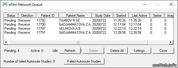

Всем привет!
До вчерашнего дня eFilm работал нормально, потом отвалился DICOM server, перенастройка не помогла, удалил и поставил по новой версию 410, при установке ввёл AE Title и port, всё завелось - начало передаваться.
Сегодня утром по неизвестной мне причине всё отвалилось. Перепробовал уже многое, удаление всех sql efim и коталогов, установка разных версий efim с sql - результата ноль. Проблема такая же что и выше писали: не видит базу данных, скрины во вложении, ошибка на всех версиях,
yakobin, привет, проблема решилась?

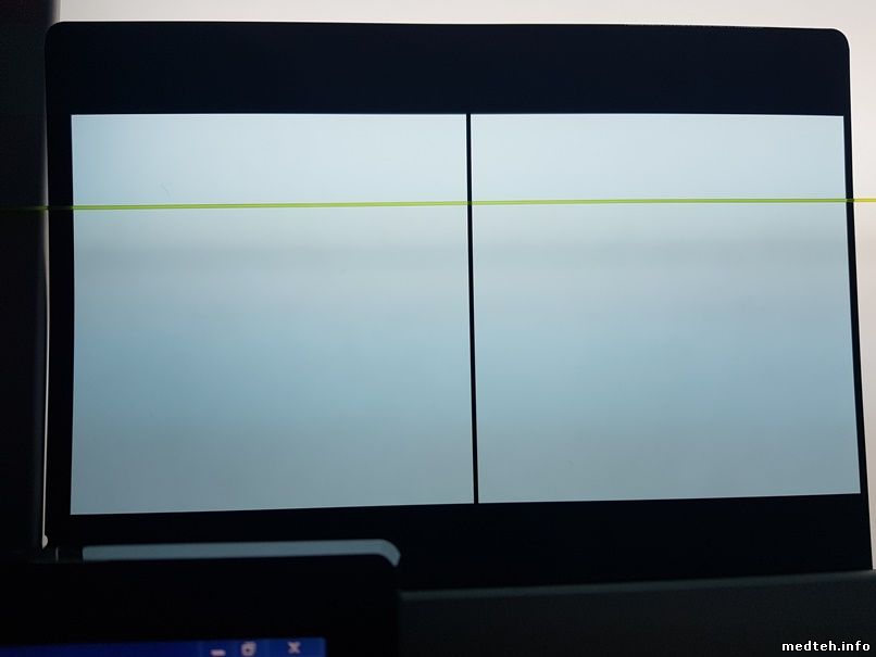

eFilm WorkStation 3.4, принтер Fujifilm DryPix 7000, при отправки с программы eFilm печатает “засвеченные” снимки, при печати с рентгена Toshiba Ultimax печатает нормально.
Подскажите, в чём может быть причина? Фотографии настроек eFilm и пример печати прикреплены ниже.

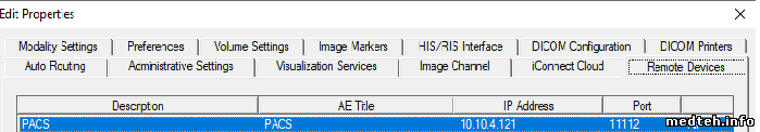

После автоматического обновления ПО на сервере до Windows 10 Pro, eFilm 3.4 перестал работать. Поверх установил eFilm 4.1 и ещё после долгих мучений установил лиц.ключ, чтобы работал без ошибок. Но также столкнулся с проблемой - "Pending". Также попробовал отдельно установить SQL server managment studio - безрезультатно. nea
Проблемой оказалось -> неправильно прописал AE-Title eFilm'а, он отличался от того, который был прописан в настройках сервера SYNGO.VIA. dance2
Посмотреть настройки на SYNGO.VIA:
Administrator Portal -> (войти под правами администратора) -> Technical Configuration -> Dicom Nodes -> Remote Dicom Nodes

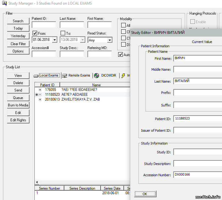

москва

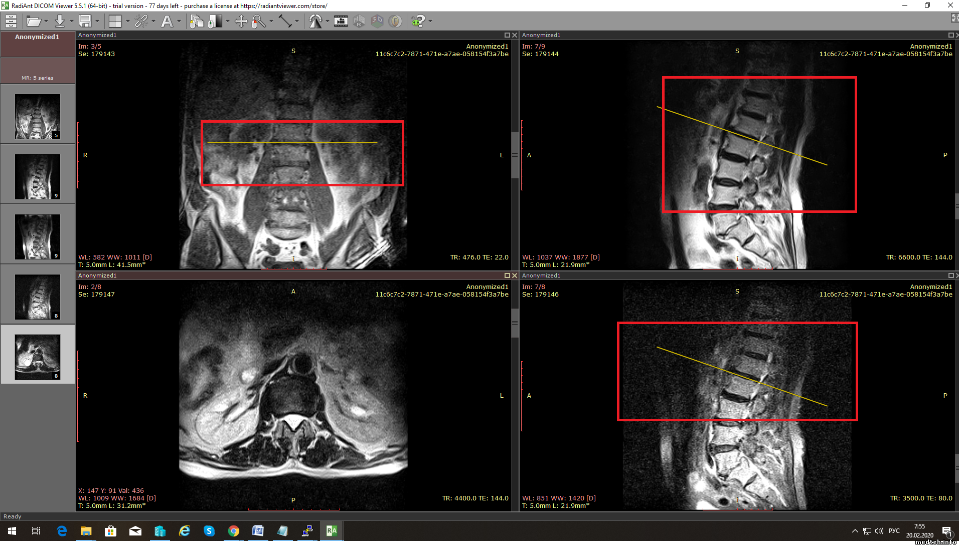

Возникла такая проблема с версиями 4.2.3 и 4.2.2. На странице study manager при попытке просмотреть исследование с диска (флешки), вкладка dicomdir соответственно, не показывает фамилию пациента (скриншот). Потом, когда открываешь исследование - на картинках есть фамилия. Самое интересное - если в этих версиях записать исследование на диск - то всё работает. Операционка win7 и win 10pro.
Может кто знает как починить?

doctorishkaДата: Воскресенье, 19.Янв.2020, 23:43 | Сообщение # 304
доктор
москва
Не хочу я старьё ставить.
Свои (записанные новой версией) папки и диски 4.2 видит, а записанные старыми версиями или на томографе не видит ...
Может кто сталкивался и знает где собака порылась?

Всем доброго времени суток!
Подскажите, пожалуйста, почему могут не работать контрольные линии (reference line) в eFilm (версии 3.1 и 4.1), смотрел теги в DICOM Dump - теги и инфа в них присутствует.
Скачал RadiAnt, линии отображаются. загрузил снимки в Orthanc, тоже отображаются ...
Что я делаю не так ? =)
Заранее спасибо!
mister, попробуйте зайти в роли и компоненты и там добавить net framework.
sector, прочитайте преамбулу в с.1 ...
Сообщение отредактировал sector - Воскресенье, 09.Фев.2020, 08:30
sectorДата: Пятница, 21.Фев.2020, 12:28 | Сообщение # 307
стажер
Кемерово
Efilm не отображает текущее положение среза не показывает в другом окне. Кто нибудь лечил такое ?
RadiAnt - отображает.

Здравствуйте. В E-film версии 4.1.0 настроил подключение к PACS (рис 1.png). Из вкладки "Remote Exams" видит снимки в ПАКС. Но когда нажимаю View в очереди пишет статус "Pending" (рис. 2.png) и ничего не происходит. Пустой черный экран и все. Как настроить правильно просмотр снимков из ПАКС?
navesДата: Понедельник, 27.Июл.2020, 15:48 | Сообщение # 319
http://www.medteh.info/forum/33-6087-232834-16-1556112351
kolhozДата: Среда, 29.Июл.2020, 08:23 | Сообщение # 320
Программист
Не помогло.
