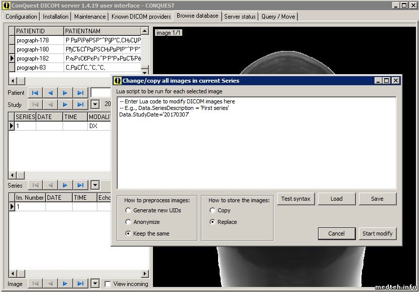

В версии conquest 1.4.19 есть возможность изменять базу данных? Менять номера исследований, фамилии?
На другой машине установлена версия 1.4.16 там такая возможность редактирования есть.
navesДата: Среда, 28.Июн.2017, 12:23 | Сообщение # 255
У вас сообщений: 1070
вроде интерфейс переделали на скриптовой язык

А точно настройки DICOM-устройств правильны?
не ставили ли где фаервол/антивирус (брандмауэр ВИнды днозначно выключить) ?
Для простоты проверки рекомендую поставить Conquest бесплатный (единственное, что формат базы по-умолчанию SQL может не заработать - т.к. уже SQL используется - выберите другой формат базы).
Вот на Conquest и потренируйтесь. Обычно на нем и отправка и ретривинг работают практически с любым устройством. Вот и гляните - будет ли с ним все работать.
