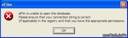

St@lkerДата: Среда, 26.Апр.2017, 18:18 | Сообщение # 207
Сумы
Извиняюсь, что не в своей теме, но не могу создать новую - пока новичок. :(
Привет всем.
Вопрос следующего характера, была настроенная система передачи снимков с рабочей станции рентгена на сервер с efilm. Все было сделано до меня и отлично работало, потом что-то произошло или кто-то поковырялся специально кривыми ручками, одним словом при запуске не может соединиться с базой, настройки пользователя и пароли проверял, все в порядке. Правда, поменян порт 4006 на 4007, но я думаю это не критично.
Забрал переданные изображения из папки, в которую настроен efilm, и попробовал импортировать их на другую машину со свежеустановленной системой с установленным efilm, все завелось. Тогда решил просто удалить efilm с того рабочего сервера, на котором возникла проблема, и затем установить его заново, но не тут-то было.
Теперь вынашиваю идею снести все и efilm, и SQLexpress 2005, и установить заново, но есть опасения, не всплывут ли косяки и не потеряю ли данные, все-таки исследований за 4 года накопилось много (свыше 0,5ТБ). Картинки в папке, на которую был натравлен efilm, имеются, думаю импортировать после новой установки efilm получится.
Прошу совета у гуру, кто с таким сталкивался.
Сообщение отредактировал St@lker - Среда, 26.Апр.2017, 18:19
navesДата: Среда, 26.Апр.2017, 18:43 | Сообщение # 208
У вас сообщений: 1070
кто не может соединиться с базой?
ефильм на компе или аппарат с ефильмом?
неправильно думаете, аппарат шлет снимки на определенный порт ефильма.
поменяете порт - снимки перестанут идти
Далее какая версия ефильма?
какой размер файлов C:\Program Files\Microsoft SQL Server\MSSQL.1\MSSQL\Data\eFilmWorkstation.mdf
eFilmWorkstation.ldf
про ребилд базы из каталога снимков
http://www.medteh.info/forum/71-9917-1

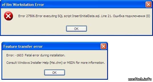

St@lkerДата: Среда, 26.Апр.2017, 19:22 | Сообщение # 209
Сумы
Спасибо за быстрый ответ.
1. Версия - 3.4
2. Размер БД смогу сказать завтра, сегодня уже нет доступа, к сожалению. Одно могу сказать точно, что при запуске Process Manager бегунок почти достает до правого края.
А не подскажете, можно ли делать отдельные БД по годам, и размер был бы меньше. Правда, геморроя бы добавилось, если надо достать исследования из БД прошлого или позапрошлого года. Или я не прав?
При запуске efilm на сервере писало эту ошибку: (2752068.jpg)
При этом в реестре юзер и пароль для доступа к БД заданы верные (как в инструкции), права доступа к файлам (файловой системы) тоже в порядке.
При переустановке пишет: (1800814.jpg)
Сообщение отредактировал St@lker - Среда, 26.Апр.2017, 19:24
navesДата: Среда, 26.Апр.2017, 19:34 | Сообщение # 210
поставьте на комп SQL management studio и попробуйте подключиться к SQL-серверу
или у вас служба SQL server не запущена, или файлы баз повреждены.
в любом случае при остановленной службе SQL скопируйте себе вышеуказанные файлы базы.
В случае полной переустановки SQL-сервера, нужно чистить ручками его каталог C:\Program Files\Microsoft SQL Server
St@lkerДата: Среда, 26.Апр.2017, 20:11 | Сообщение # 211
Сумы
А для SQL 2005 какую management studio качать? уже нашел, специально для 2005 есть версия.
И можно ли для efilm 3.4 использовать более новые SQL (2008...)?
Сообщение отредактировал St@lker - Среда, 26.Апр.2017, 20:18
spartanec87Дата: Среда, 26.Апр.2017, 20:26 | Сообщение # 212
У вас сообщений: 413
Питер
St@lker, при удалении ефильма у вас встанет вопрос что делать с базой, файлами лицензии и кажется данными. Просто не ставите галки удалить.
Второй вопрос как по годам делать базу. Версия Sql 2005 ограничена 3,8 Гб. Версия 2008 года до 8 Гб. Ставите ефильма заново. Настраиваете все параметры, далее идете в папку sql>data и копируете ее. Это ваша нулевая пустая база с настройками. Раз.отаете год два пока ваш ефильма не откажется принимать снимки идете в эту же папку, останавливает sql сервер копируете с папки data все что есть и это будет ваш резерв. Заменяет ее нулевой базой и все работайте по новой

spartanec87Дата: Пятница, 28.Апр.2017, 10:30 | Сообщение # 218
Питер
Цитата St@lker ()
Вот не поверите, лицензию не ставил
при удалении я вам говорил есть выбор удалять пользовательские данные или нет. там же и лицензия. Мало того, надо чистить реестр а то если были проблемы с предыдущей версией, то они могут всплыть и в новой.
На рабочих станциях не должно быть ефильма, так как есть свое ПО, которое принимает от аппарата и пересылает на ефильм.
Кстати что за версия ефильма?
И вот один совет, попробуйте переустановить ефильм, но при установке зайти в Custom и убрать галку Migrayt database to SQL. Он будет писать базу в Access.
Затем будет ясно, если передача пойдет, значит проблема в SQL.
Да кстати бывает конфликт SQL с виндой и то же не идет отправка.

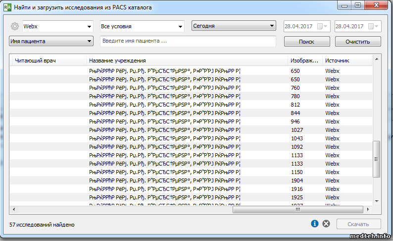

JiglyДата: Пятница, 28.Апр.2017, 12:27 | Сообщение # 220
Инженер Пакс
Дорогие форумчане! Не знаю куда написать, но решил сюда
У нас неверное отображение русского текста при запросе исследований из архива. Когда открываешь исследование, информация о пациенте верно отображает на русском.
Помогите с кодировкой. У нас исследования кодируются utf-8. Но русский текст отображает в виде крыкозябры. Specific Character Set: ISO ir-192.
Причем не только в программе efilm, также и в Radiante тоже крякозябры.
Подскажите кто сможет, в чем может быть загвоздка.
Заранее благодарю!
navesДата: Пятница, 28.Апр.2017, 12:34 | Сообщение # 221
Ефильм не понимает юникод, по крайней мере 3.х версий.
Попробуйте Multivox
JiglyДата: Пятница, 28.Апр.2017, 12:53 | Сообщение # 222
Инженер Пакс
Multivox сейчас попробовал установить, не удалось. Выдал ошибку.
Просто все привыкли к efilmy, есть какой то способ чтобы в списке он понимал русский язык, ведь при открытие исследования он корректно отображает, проблема только в списках local exames и
remote exames. Может он как то подсасывает все таки виндовые настройки отображения юникода и из-за этого крякозябра только в списке, а вот при открытие все хорошо.

navesДата: Пятница, 28.Апр.2017, 13:16 | Сообщение # 225
скриншот кракозябр можно?
была такая проблема, что ефильм на определенных компах отображал список исследований с сервера в виде кракозябр, а на других компах нормально. Но это было во времена Windows XP
Сервер на каком софте?

JiglyДата: Пятница, 28.Апр.2017, 13:43 | Сообщение # 228
Инженер Пакс
Да, я ставил на разные ОС, разные версии программы. Везде крякозябры. Форум сейчас пошерстил немного, ответа не нашел на мою проблему.
JiglyДата: Пятница, 28.Апр.2017, 13:51 | Сообщение # 229
Инженер Пакс
сервер Image information system IQ-webx.
Скриншот радианта сделал, в efilm тоже самое.
navesДата: Пятница, 28.Апр.2017, 14:34 | Сообщение # 230
в настройках сервера ничего нет связанного с кодировками?
и в самом радианте?
Radiant c поддержкой DICOM-сервера, платный же, спросите разработчика, почему он не работает с юникодом.
Простой радиант понимал юникод
JiglyДата: Пятница, 28.Апр.2017, 14:43 | Сообщение # 231
Инженер Пакс
Как я понял, по defaulty сервер преобразует в utf-8, настройку где менять кодировку нигде в инструкциях не нашел и сам прошерстил настройки, нигде нет.
Радиант понимает юникод, также как и efilm, если я открою исследование, там все на русском. Но запрос списка исследований из архива выдает вместо русского текста, вот такие символы.
Поэтому и есть теория, что вот этот список исследований - программы используют виндовые настройки кодировки(Windows-1251).
Радиант единственная бесплатная программа, которую я нашел, может запрашивать исследования из архива.
JiglyДата: Пятница, 28.Апр.2017, 15:25 | Сообщение # 232
Инженер Пакс
Кажется теория подтвердилась, так как у сервера есть web-интерфейс со списком исследований и я поменял в internet explorer метод отображения кодировки на кириллицу(Windows) и стали те же крякозябры точь в точь как и в efilm и радианте.
Только вот возможно ли и как теперь сделать, чтобы и в программе отображался utf-8 в списке, а не кириллица Windows.
spartanec87Дата: Пятница, 28.Апр.2017, 15:33 | Сообщение # 233
Питер
в efilme нет настроек кодировок, но он должен отображать русский язык так как я это лично видел. Как будет возможность скину скрин. Была версия 3,4 на Win Xp chip. Отправлял корейский дигидайзер. Возможно это связано не с ефильмом,а с вашим ПО.
Сообщение отредактировал spartanec87 - Пятница, 28.Апр.2017, 15:33
JiglyДата: Пятница, 28.Апр.2017, 15:40 | Сообщение # 234
Инженер Пакс
Я не спорю, что он может. Просто у Вас видимо конвертация строк исследованний идет в такой формат, который кодировка Кирилица(Windows) отображает корректно.
Но в моем случае идет UTF-8. И почему то, та часть программы, которая выдает список исследований в local exames и remote exames использует Кирилиццу Windows, хотя пытается отобразить UTF-8.
А та часть программы в которой уже врач непосредстевенно просматривает снимки конкретного пациента понимает UTF-8.
St@lkerДата: Пятница, 28.Апр.2017, 16:08 | Сообщение # 235
Сумы
Версия 3.4, я писал выше
Хорошо, спасибо, буду пробовать уже со следующей недели.
navesДата: Пятница, 28.Апр.2017, 16:34 | Сообщение # 236
относительно новые EOS Electron изначально шлют снимки на сервер в юникоде.
Сам сервер ничего не перекодирует (обычно)
никаких они настроек не используют, отображают как могут.
Внезапно, раньше в нем не работали сервера серверов. Но его кстати, придется каждые три месяца переустанавливать.
далее либо искать просмотровшик
http://www.medteh.info/forum/58-10638-187842-16-1467139467
либо на приборе выставить другую кодировку (но лучше оставить юникод)
либо в SQL-базе переименовать пациентов, если MS SQL можно воспользоваться функцией
http://stackoverflow.com/a/31064459
Не единственная :)
MultiVox, Synedra, GinkgoCADx, например. Последний, кстати, кроссплатформенный. Ставил лично и в винде, и в линуксе, и в маке
JiglyДата: Среда, 03.Май.2017, 12:47 | Сообщение # 238
Инженер Пакс
GinkgoCADx у этой программы есть настройки кодировок и отображает теперь мой ISO ir-192 как надо, все бы хорошо, но сам просмотровщик не очень. Например модальность DX он по умолчанию ставит какой то свою настройку яркости и в итоге взаместо снимка просто белый экран, только при нажатие кнопки default яркости в просмотровщике, он нормально показывает. Может у кого есть преднастроенные конфигурации отображений по модальностям, как я понял в этой программе можно предъустановить их.
