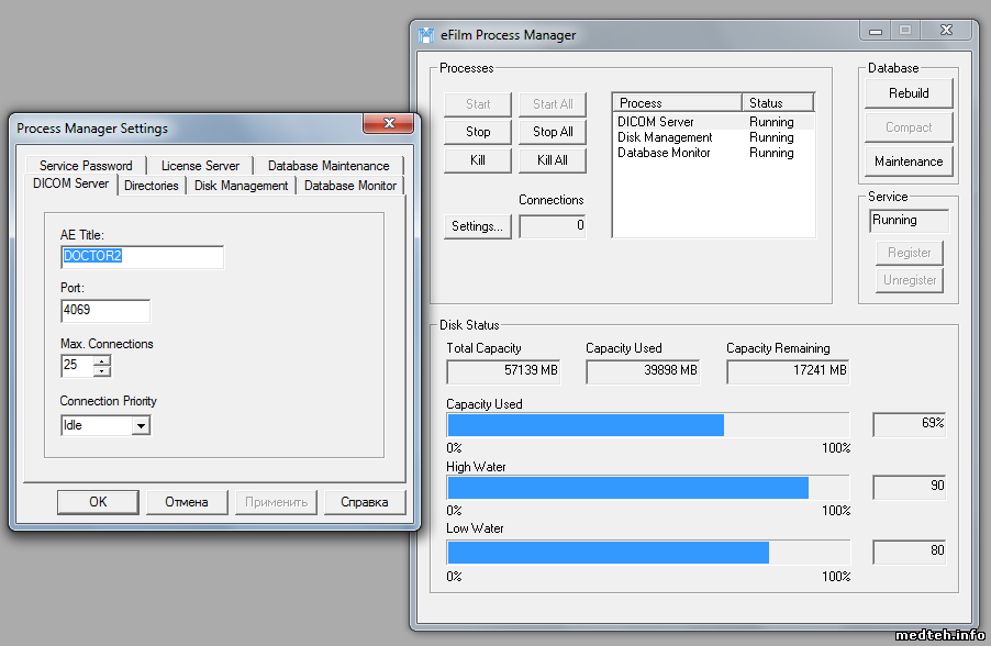

Каталог, где сохраняются данные для записи на диск настраивается там же, где задается скорость для записи.
Иногда снижение скорости позволяет избежать ошибки при записи на некоторые болванки.
А лог аудита отключается в Administrative Settings

ashrekДата: Понедельник, 11.Апр.2016, 16:32 | Сообщение # 150
Рентгенохирург
Honey12345, нашли решение? пробовал win 8 и win 10 в связке с EF 4.1. Для чистоты эксперимента брал голую систему, без антивирей и прочей чепухи. Установка также не на системный диск (во избежание конфликтов, пробовал и на системный ранее) -
Код
Primary Database Connection Failed.
(4752) 04-06 09:54:02.92 FILE: .\Utility.cpp, Line: 591
(4752) 04-06 09:54:02.92 FUNCTION: OpenEx("DSN=eFilmWorkstation;Trusted_Connection=Yes")
не может разобраться с собственной базой. Хотя в спецификации к версии 4.1 заявлена установка на win 10.
Кто знает решение?
geka22Дата: Понедельник, 18.Апр.2016, 05:08 | Сообщение # 151
Благовещенск
Или через SQL Management Studio делайте backup-restore операцию, или при помощи SQL Backup Database, Restore Database
Подробней здесь https://msdn.microsoft.com/ru-ru/library/ms186865%28v=sql.120%29.aspx
spartanec87Дата: Понедельник, 18.Апр.2016, 07:10 | Сообщение # 152
У вас сообщений: 413
Питер
Делал. базу то перенес, но Efilm так же ее не видит. т е в списке пациентов ничего нет, и он не принимает данные на эту базу. Может есть какой-то прикол с авторизацией базы?
geka22Дата: Понедельник, 18.Апр.2016, 14:06 | Сообщение # 153
Благовещенск
http://www.medteh.info/forum/58-9300-1
Там прочтите сообщения от naves
bothДата: Четверг, 05.Май.2016, 13:31 | Сообщение # 154
инженегр
Цитата WRP
попробую сделать эмулятор и выложить в паблик
Лучше в паблик не выкладывать. И еще, Leonardo последние под Win х64, а это накладывает определенные ограничения на эмуль (общеизвестный :)). Лучше сделать опции под MAC.
WRPДата: Пятница, 06.Май.2016, 10:29 | Сообщение # 155
У вас сообщений: 24
Может и лучше , может и возможно ) Но софт где взять , чтобы "посмотреть" ?
bothДата: Пятница, 06.Май.2016, 11:08 | Сообщение # 156
инженегр
Все уже давно "просмотрено" и отработано. Только не дешево все это :).
alligatorДата: Пятница, 20.Май.2016, 09:52 | Сообщение # 157
У вас сообщений: 21
Добрый день! Столкнулся со след.проблемой. Как импортировать исследование с Ефилма в обратную сторону на хост. Необходимо сделать печать пленки, а Ефилм печатает почему то только 1 картинку на весь лист
navesДата: Пятница, 20.Май.2016, 10:59 | Сообщение # 158
У вас сообщений: 1070
в момент печати можно выбрать количество кадров на пленке и в настройках dicom-принтеров Layout Format
в Remote Devises пропишите параметры выших устройств и можете отправлять снимки из ефильма обратно
alligatorДата: Пятница, 20.Май.2016, 12:46 | Сообщение # 159
У вас сообщений: 21
naves, Ок попробую, но решил проблемы с помощью флехи. Просто исследования перкинул в корневой каталог Dicom на хосте, а затем через Application их загрузил
ashrekДата: Понедельник, 23.Май.2016, 11:44 | Сообщение # 160
Рентгенохирург
Нашел следующее решение:
"Решение для тех у кого Efilm не принимает снимки установить отдельно SQL server managment studio. Подключится им к серверу под sa пароль eFilmWS30дальше раскрыть Безопасность-Имена входа-выбираем NT AUTHORITY\система-свойства-сопоставление пользователей пользователей-в верхней таблице выбираем базу eFilmWorkstation - внизу добавить галку db_owner- нажимаем ок и выходим в eFilm создать и репнуть новую базу(может и не надо я создал)"
ошибка "Primary Database Connection Failed" в логах вроде как исчезла, но по прежнему не принимает изображения.
Настройки те же, что и для системы, которая все принимала и работала, как полагается. Кто подскажет правильное решение?
