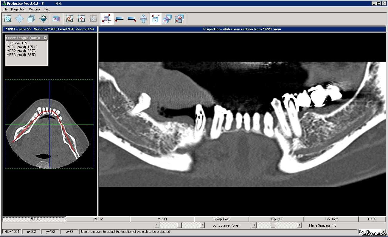

1. А можно поподробнее про Efilm SDK? Где взять, как настроить? Я только начинаю изучать программу, поэтому и задаю такие глупые вопросы.
2. То, что изображено на картинке не достаточно для сложных построений. Есть ли возможность добавлять новые функции(которых нет в стандартной программе)?
Заранее спасибо

2) есть некий image SDK, только документации по нему нет никакой
попробуйте спросить у них или их продавцов в России :)

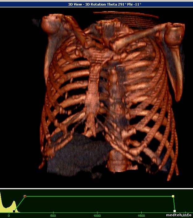

В ефильме есть визуализация
для этого нужно скачать (3D/4D Review)
ftp://ftp9.merge.com/outgoing/
я даже не знаю можно ли дальнейшее публиковать...

navesДата: Среда, 01.Апр.2015, 15:52 | Сообщение # 79
У вас сообщений: 1070
в ефильме оказывается можно построить срез по ломаной линии, но сделать это можно только через плагин Projector Pro из комплекта 3D/4D Review
