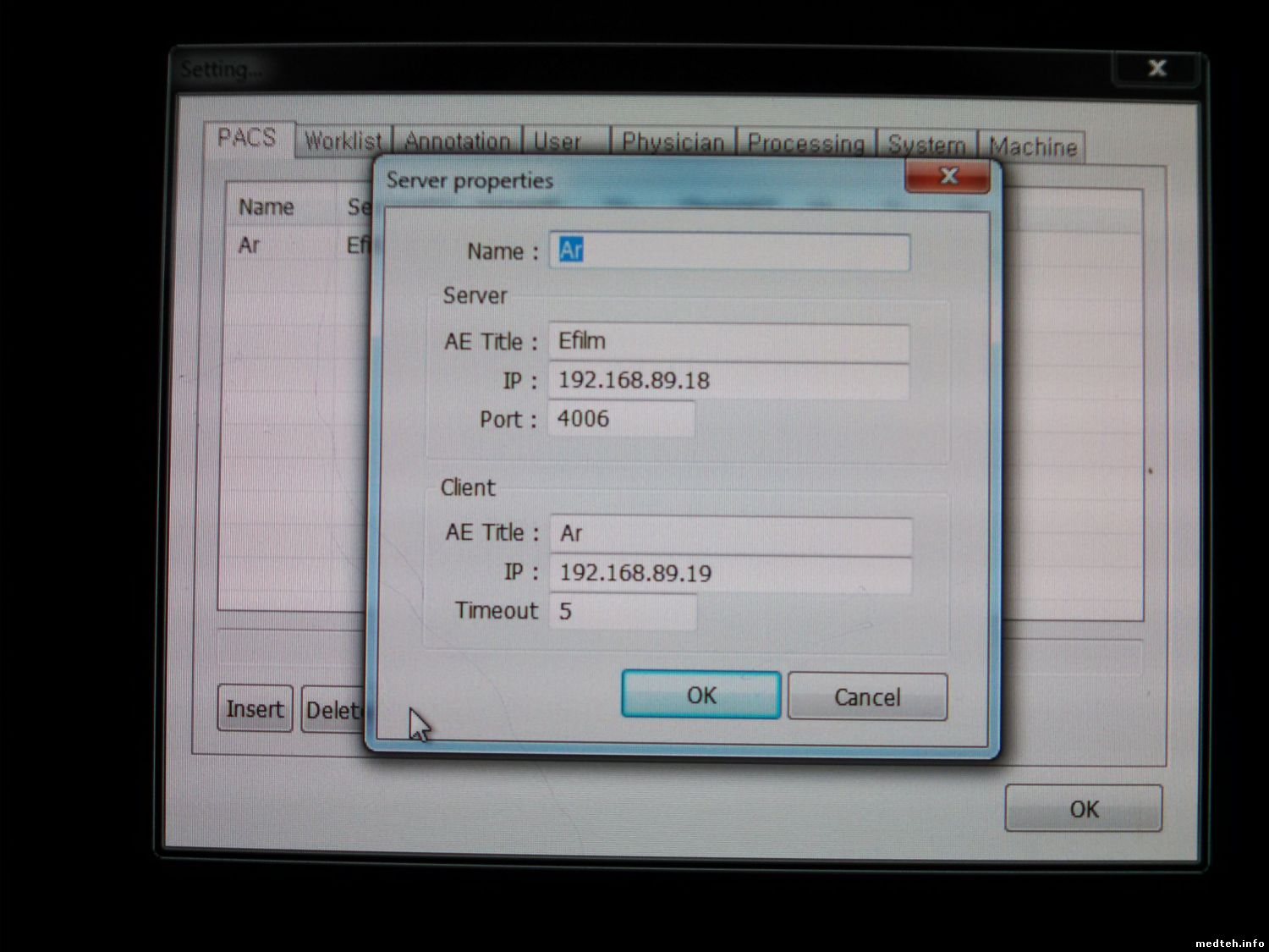

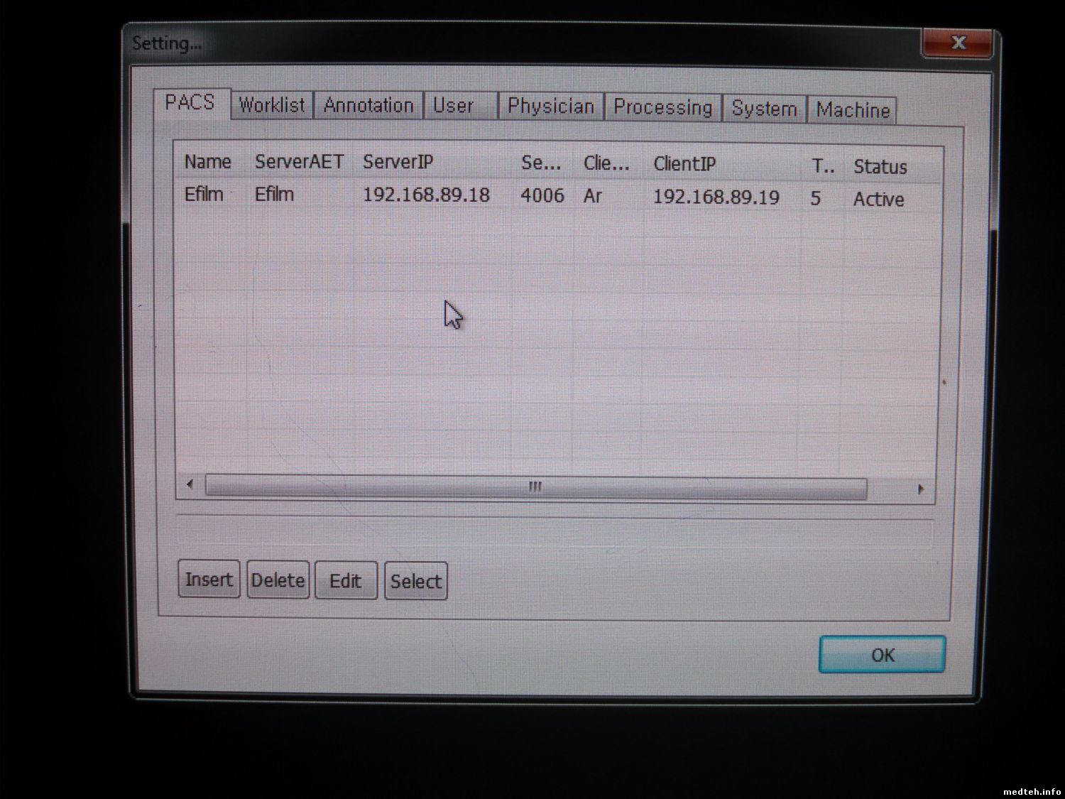

AndriyLLДата: Четверг, 14.Июл.2016, 19:06 | Сообщение # 169
Системный администратор
Ковель
Пропарился уже не один день, не знаю где накосячил.
на компе с Ефильмом сервер запущен ай-пи 192.168.89.18 порт 4006
На компе подключеном к рентген ай пи 192.168.89.19 друг друга пингуют
На управляющей програме сервер добавил , но снимки не отправляет . Снимки выбираю , нажимаю отправить , через несколько секунд окно пропадает.
Может где то с настройками накосячил, помогите, буду благодарен.
по скринам, настройки Worklist убрать вообще
по скрину, PACS таймаут обычно задается в секундах, поставьте 120
с рентгена проверить доступность порта , telnet 192.168.89.18 4006
ефилм то снимки принимает вообще, от других источников?
https://t.me/dcm4ru

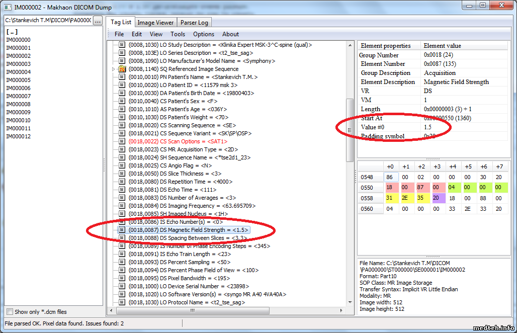

Ну, если честно то: eFilm Workstation is not approved for Mammograph
А по вопросу. Скачайте прогу Makhaon DICOM dump, и проанализируйте теги по стандарту.
gadzhibekovДата: Четверг, 28.Июл.2016, 21:59 | Сообщение # 184
У вас сообщений: 66
Махачкала
Проблема решена. проблема была связана с настройками ПО маммографа.

TumanoidДата: Вторник, 20.Дек.2016, 23:30 | Сообщение # 189
Новичок
Подскажите пожалуйста, можно ли как то по снимкам МРТ в eFilm Lite 4.1.0 Build ,
определить величину поля МРТ которым было сделаны снимки?
Было заявлено GE 1.5T. Но на снимке написано 1.0 Т lx-mr
Оператор по телефону версию аппарата точно назвать не смог,
сказал обратиться с техникам. Вот и пишу сюда. )
Текущие снимки той же области на GE по качеству менее четкие,
по сравнению со снимками на philips intera 1.5T.
Не хочется быть обманутым и хочется разбираться
на каком поле делают снимки, т.к. по моему опыту
сравнения 0.7Т и 1.5Т детализация очень разная.
Хотелось бы узнать также, можно ли как то узнать
с каким полем сделаны снимки в программе
Philips Dicom Viewer R1.1V1L1-SP01 2005-07-26.
Просьба не пинать, т.к. не знаю больше,
к каким техникам МРТ еще обратиться.
Спасибо!
refrenДата: Среда, 21.Дек.2016, 09:50 | Сообщение # 190
У вас сообщений: 317
eFilm Lite не позволяет просматривать параметры исследования, однако можно посмотреть значение поля на пленке или картинке:
Скачайте программу dicom dump
http://www.softportal.com/get-17579-mahaon-dicom-dump.html
загрузите в него ваше исследование и посмотрите какая напряженность магнитного поля
(0018,0087) DS Magnetic Field Strength = <1.5>
LeontevДата: Среда, 21.Дек.2016, 10:58 | Сообщение # 191
У вас сообщений: 91
Хороша программа, но я б смотрел бы резонансные чистоты (Imaging Frequency)
(0018,0084) DS Imaging Frequency=<63,695709>
и поделил на 42,58
63,695709/42,58=1,4959067 (Т)
Сообщение отредактировал Leontev - Среда, 21.Дек.2016, 11:02
TumanoidДата: Воскресенье, 25.Дек.2016, 15:50 | Сообщение # 192
Новичок
refren, На снимке аппарата GE там где вы указали, написано 1.0 Т lx-mr.
dicom dump показывает (0018,0087) DS Magnetic Field Strength = <10000>
Это как расшифовать?
На снимке Philips Intera 1.5T все в порядке.
Показывает (0018,0087) DS Magnetic Field Strength = <1.5>
