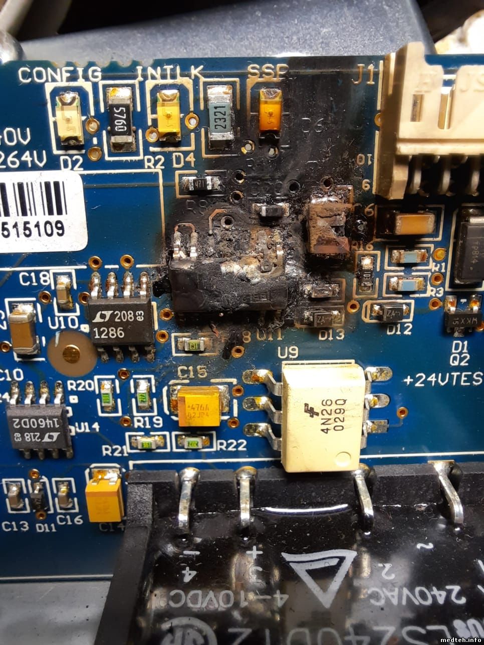

На принтере для печати рентгеновских снимков DryView 5850 при включении возникает ошибка: "28510" - ошибка температуры барабана.
При обследовании платы, подключенной к барабану и закрепленной рядом на шасси, было обнаружен межслойный пробой по дорожкам платы сетевого напряжения 220В, распространившийся и на низковольтную часть схемы.
Нужно ли при замене этой платы что-либо прошивать, калибровать или заливать ПО? ...

VladiconДата: Среда, 11.Июн.2014, 10:44 | Сообщение # 2
У вас сообщений: 88
Прозвоните обмотки термобарабана. Причиной могло быть замыкание скользящих контактов внутри.
Меняйте/чините плату. Калибровать температуру барабана, скорее всего, не потребуется.

Коллеги, добрый день!
Нужна помощь, не можем найти схему. Для камеры 5850. Плата SP8F3386. Пробило по питанию, не можем понять, что пробито.
Подскажите, пожалуйста, может у кого-то есть под рукой ...
