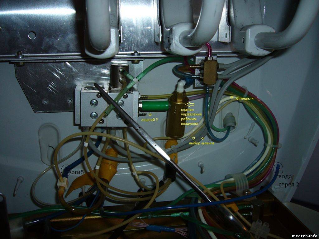

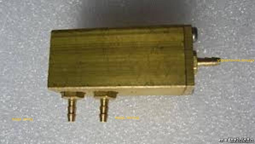

мастерБаку, при подключении реле включения воды , из какого шланга подавать воздух?
МастерБакуДата: Среда, 14.Ноя.2012, 14:21 | Сообщение # 84
воздух на управление клапаном можно взять с тройника кот на рабочем воздухе шланга ,оттуда трубка идёт наверно на монометр- обойдётся.
для наглядности посмотрите, может пригодится
http://www.medteh.info/forum/35-5865-94456-16-1349786218
Сообщение отредактировал мастерБаку - Среда, 14.Ноя.2012, 14:26
bigДата: Среда, 14.Ноя.2012, 15:44 | Сообщение # 85
Quote (solo46)
как выглядит
реле, мастерБаку любезно представил.
Quote (solo46)
воздух
управления на реле подаём со штуцера, вкрученного в отверстие с резьбой М5 адаптера.
Quote (мастерБаку)
, а, точнее, на пневмоэлектроклапан блокировки движения кресла при работе инструмента.
Кстати,solo46, если пренебречь этой защитой, можно подключить этот пневмоэлектроклапан к адаптеру, а через него запитать электромагнитный клапан ( если имеется ) включения воды на турбину.

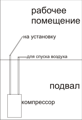

МастерБаку, Вы схему видели ? Каким образом коллега il86md будет
Quote (МастерБаку)
качать компрессор в разные стороны чтобы поднять осадок.
, находясь этажом выше ?
Я не против креативного мышления, но, в который раз, прошу, если не можете представить ссылку на первоисточник, предупреждайте неокрепшие умы, например так:" Используя свой

МастерБакуДата: Пятница, 07.Дек.2012, 21:00 | Сообщение # 93
прочтите внимательно Сообщение # 87. там я его поправил. слив поднимать наверх не рекомендую. раз в месяц можно и нужно спустится к компрессору и покачать.

levschaДата: Вторник, 18.Дек.2012, 15:41 | Сообщение # 98
У вас сообщений: 1440
Сочи(Адлер)
коллеги,кто может,что посоветовать,компрессор стоит в подвале,хочу подключить к компрессору клапан сброса давления и конденсата при выключении питания ,нужен нормально открытый электромагнитный клапан 220в ,24 у меня есть,но сами понимаете нужно городить трансформатор...
Сообщение отредактировал levscha - Вторник, 18.Дек.2012, 15:42
МастерБакуДата: Вторник, 18.Дек.2012, 16:09 | Сообщение # 99
на некоторых китайских компрессорах стоят клапана сброса с линии накачки на 220в , но у них часто горит обмотка.если есть на 24 ,то дешевле
Quote (levscha)
. к тому же безопасно вести в подвал 24 в. Используй то, что под рукою и не ищи себе другое.

bigДата: Среда, 19.Дек.2012, 02:17 | Сообщение # 100
levscha, рассмотри вариант поплавкового клапана этого продавца.
Второй вариант. Присмотрись к клапану на компрессоре Ecom. Они поставили штуцер вместо гайки крепления катушки и получили нормально открытый клапан.
levschaДата: Среда, 19.Дек.2012, 08:44 | Сообщение # 101
Сочи(Адлер)
Quote (big)
а ведь и правда big, достаточно поплавкового клапана на компрессоре,для сброса конденсата,а воздух можно и на верху сбрасывать.Спасибо за дельный совет! yes

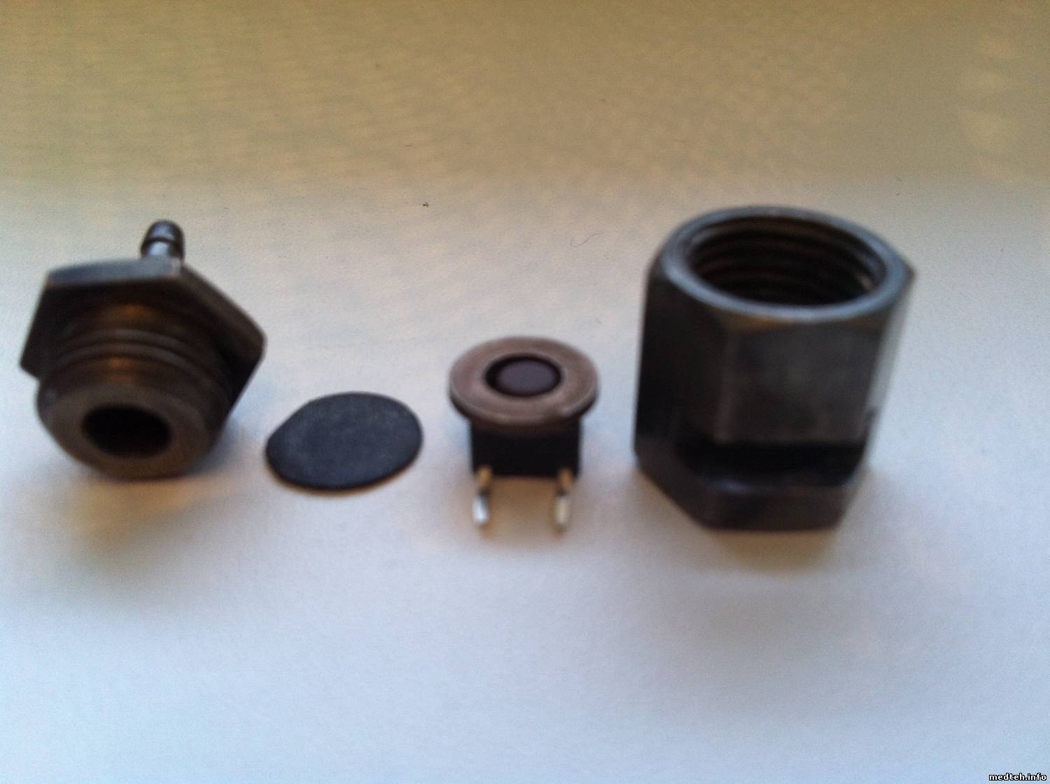

DenkotДата: Среда, 19.Дек.2012, 15:28 | Сообщение # 104

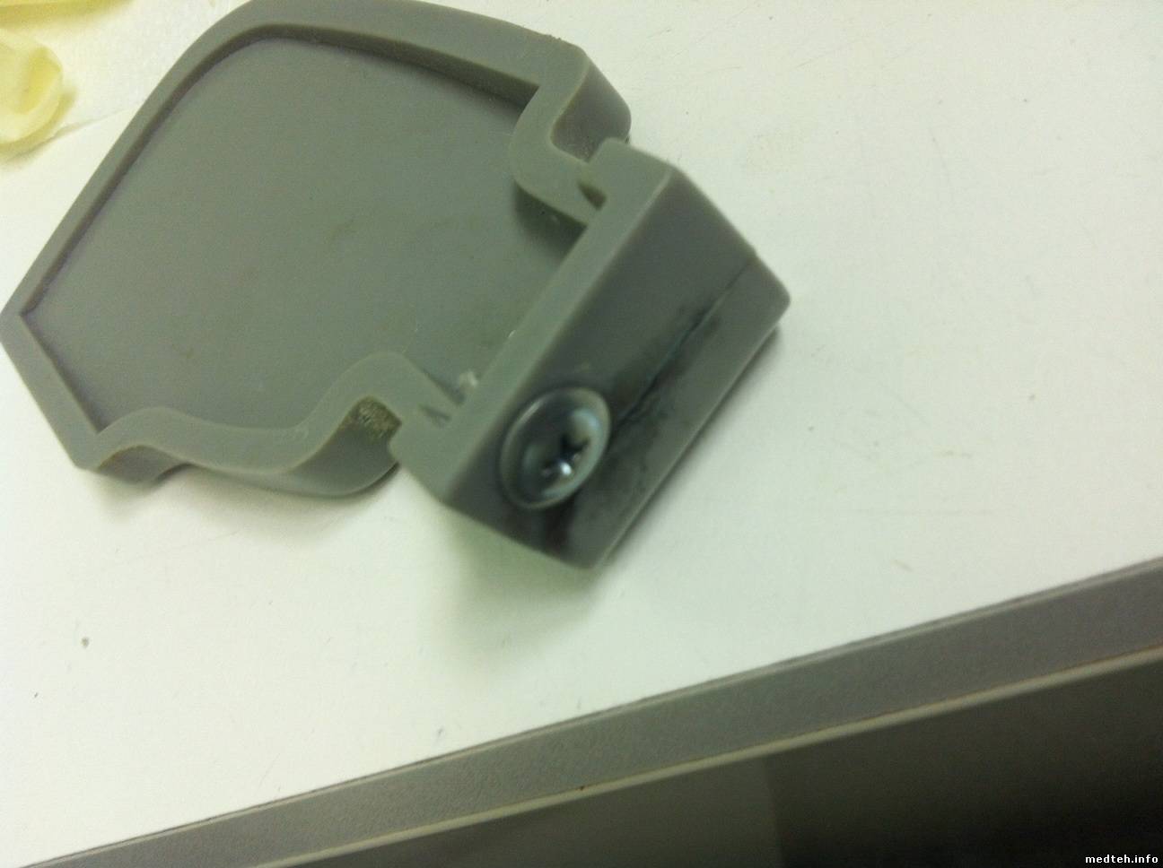

Доктор, пользующий китайскую установку, пожаловался на недостаточную мощность турбинного наконечника. Причина - в результате появления выработки на пластиковой клавише педали воздушный клапан до конца не открывается. Насколько мне известно, клавиши отдельно не продают. Для ремонта использовал саморез с прессшайбой и сверлом.
МастерБакуДата: Вторник, 25.Дек.2012, 11:02 | Сообщение # 109
.в данном месте использование слова пользующий не корректно . книжн., устар. приносить пользу кому-чему-нибудь - в http://ru.wiktionary.org/wiki....2%D1%8C , а также http://dic.academic.ru/dic.nsf/ogegova/172066 и т.д. тут вас, любезный , "занесло" !
у меня два вопроса :
1. как вы докопались до этой причины ?( почему не искали засоры , порывы, заломы и т.д. ? - или искали ? )
2. какое давление выставлено после входного редуктора ?
Сообщение отредактировал МастерБаку - Вторник, 25.Дек.2012, 11:06

bigДата: Вторник, 25.Дек.2012, 13:34 | Сообщение # 112
Цитата (МастерБаку)
если было бы четыре - то не было бы
Нет таких неисправностей, какие можно исключить в китайских установках.
Но, нужно отдать им должное, - работают над ошибками. В фильтрах-влагоотделителях стали ставить пластиковый фильтрующий элемент ( не корродирует ).
В нашем случае, шток клапана не только давит, но и скоблит клавишу.

Круглее ли шток, лучше ли пластик, - без разницы, - узел не доработан. Они кладут туда поролон, - а ля глушитель. Лучше бы, дешевого салидола ляпнули.

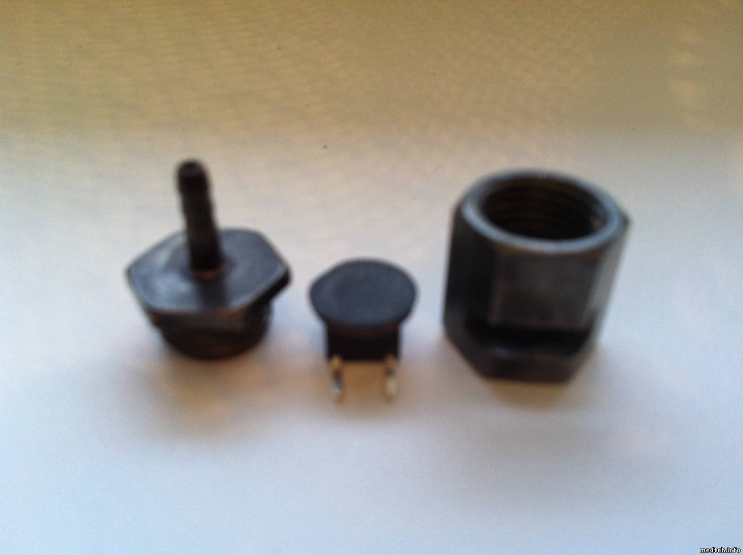

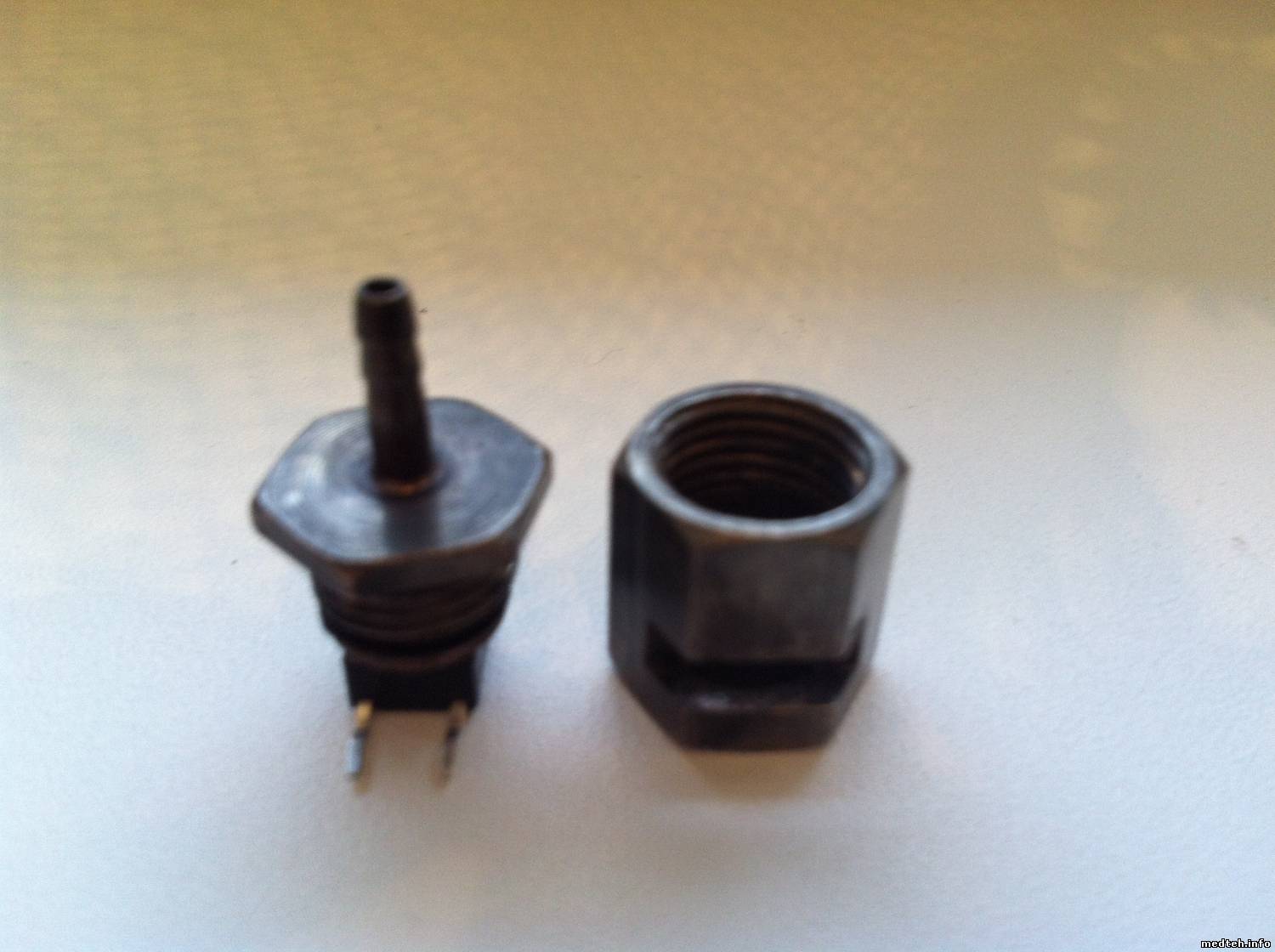

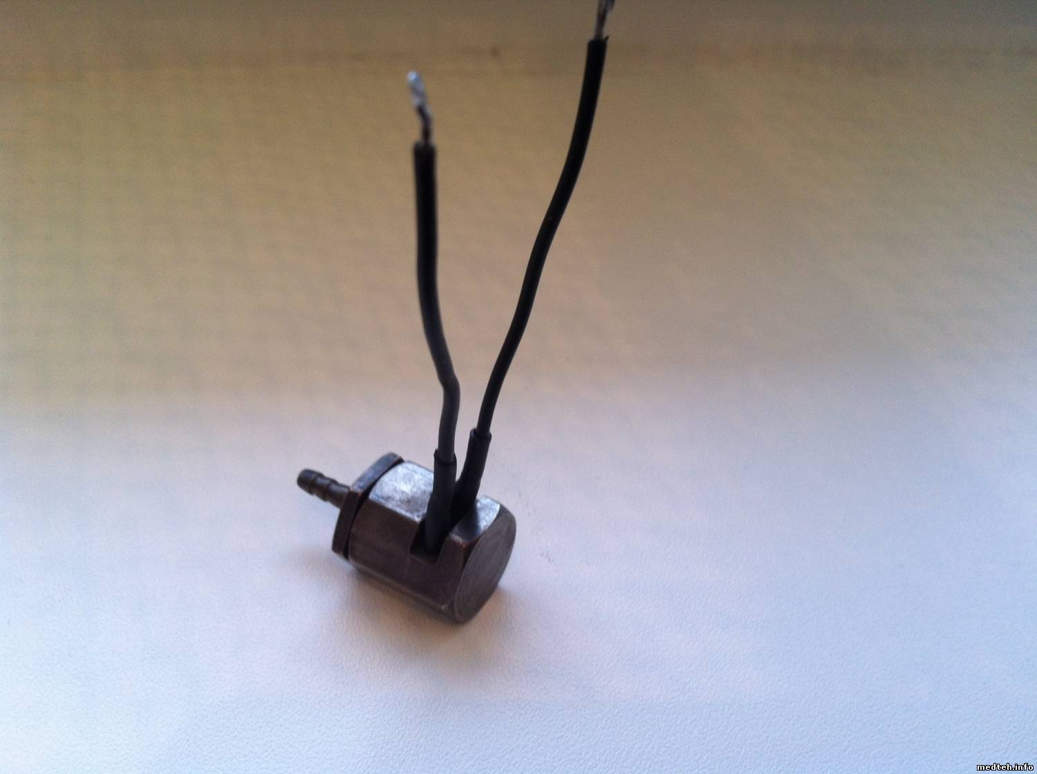

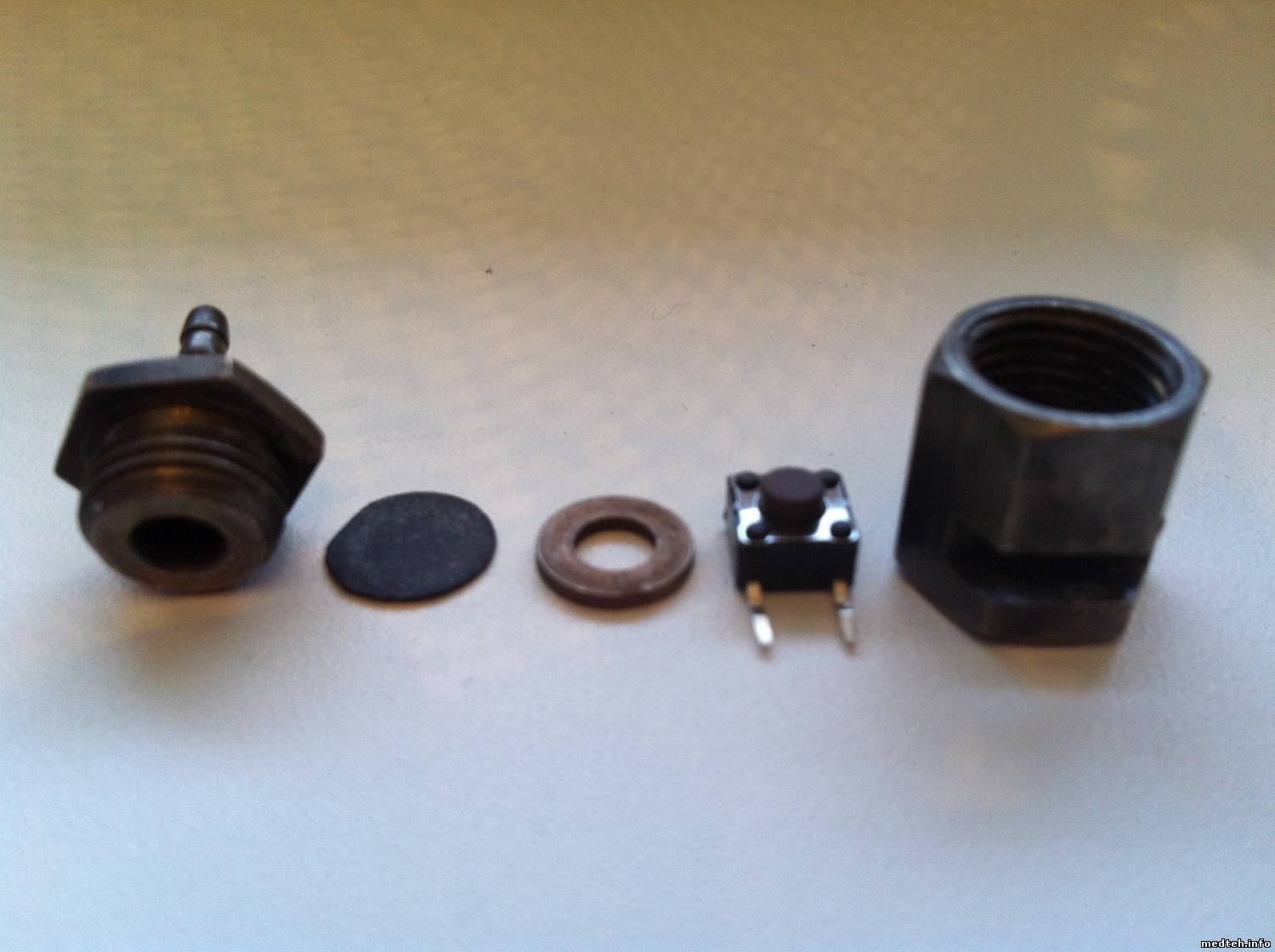

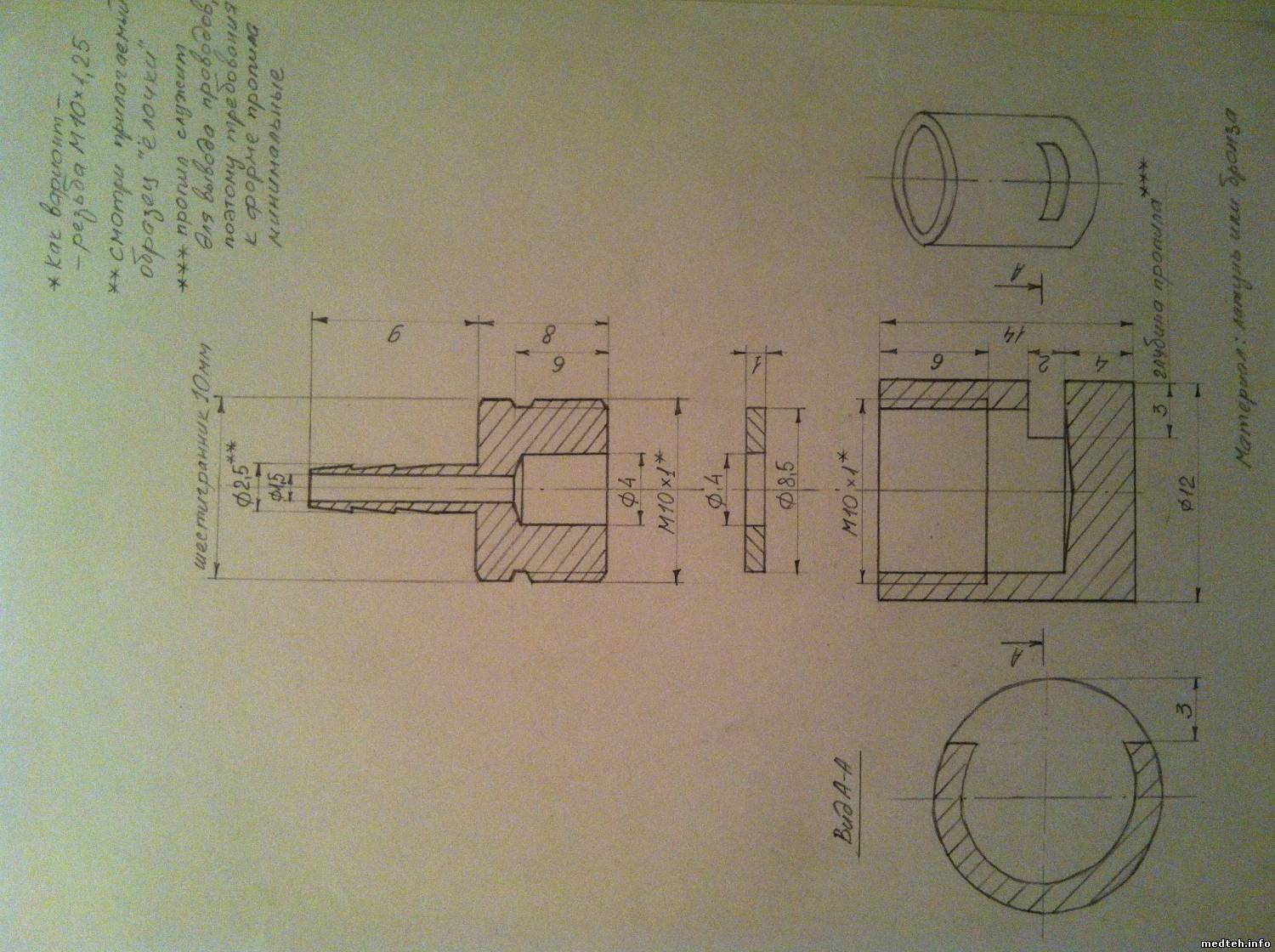

Примерно семь лет назад, когда китайских запчастей у нас не было, цена пневмоэлектровыключателя начиналась с двадцати долларов США. Я заметил, что некоторые производители использовали тактовые кнопки в выключателях, встроенных в печатные платы, и решил сделать свой "пневник".
Давление срабатывания примерно 2,2 bar, рабочий ток 0,05 А.
На случай, если кто-то захочет повторить, прилагаю чертеж. Учитывая, что цена для конечного потребителя китайского "пневника" в районе USD 15, а себестоимость моего изделия примерно USD 5, положительный экономический эффект присутствует.

big, боюсь, что жадность наших токарей не позволит выйти на 5$ nea
bigДата: Пятница, 28.Дек.2012, 01:43 | Сообщение # 119
Цитата (attache)
жадность
Погуглил. Если про деньги: в Москве нормо-час от USD 10, в Донецке - минимальная стоимость заказа USD 50. Могу предположить, что за двадцатку в час, если часов будет пять, точить согласятся. За это время нормальный точила сделает 50 изделий. Получится два за единицу.
Есть вариант, вместо елочки сделать отверстие М 5, а штуцера купить ( не дороже, чем по полдоллара за штуку ).
Самое главное, - было бы куда эти изделия устанавливать.
МастерБакуДата: Пятница, 28.Дек.2012, 10:14 | Сообщение # 120
не жадность - а уважение к себе и к своему труду. вы же не считаете себя жадным? но некоторые ваши ( впрочем и 99% мои biggrin ) клиенты считают вас ( и меня ) жадным. biggrin
Цитата (big)
точила
- не надо оскорблять представителей других профессий , big, . и считать что нормальный точила ниже вас профессионально , а может выше ? вам ведь не понравиться если вас будут называть кустарём ,или ещё как ? вы сами за токарным станком стояли ?
предложенное вами в Сообщение # 117 - полная ерунда - ИМХО .
