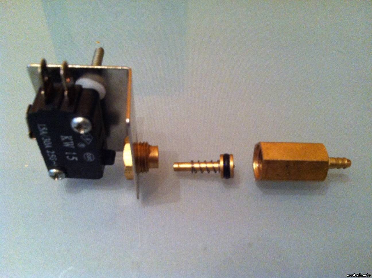

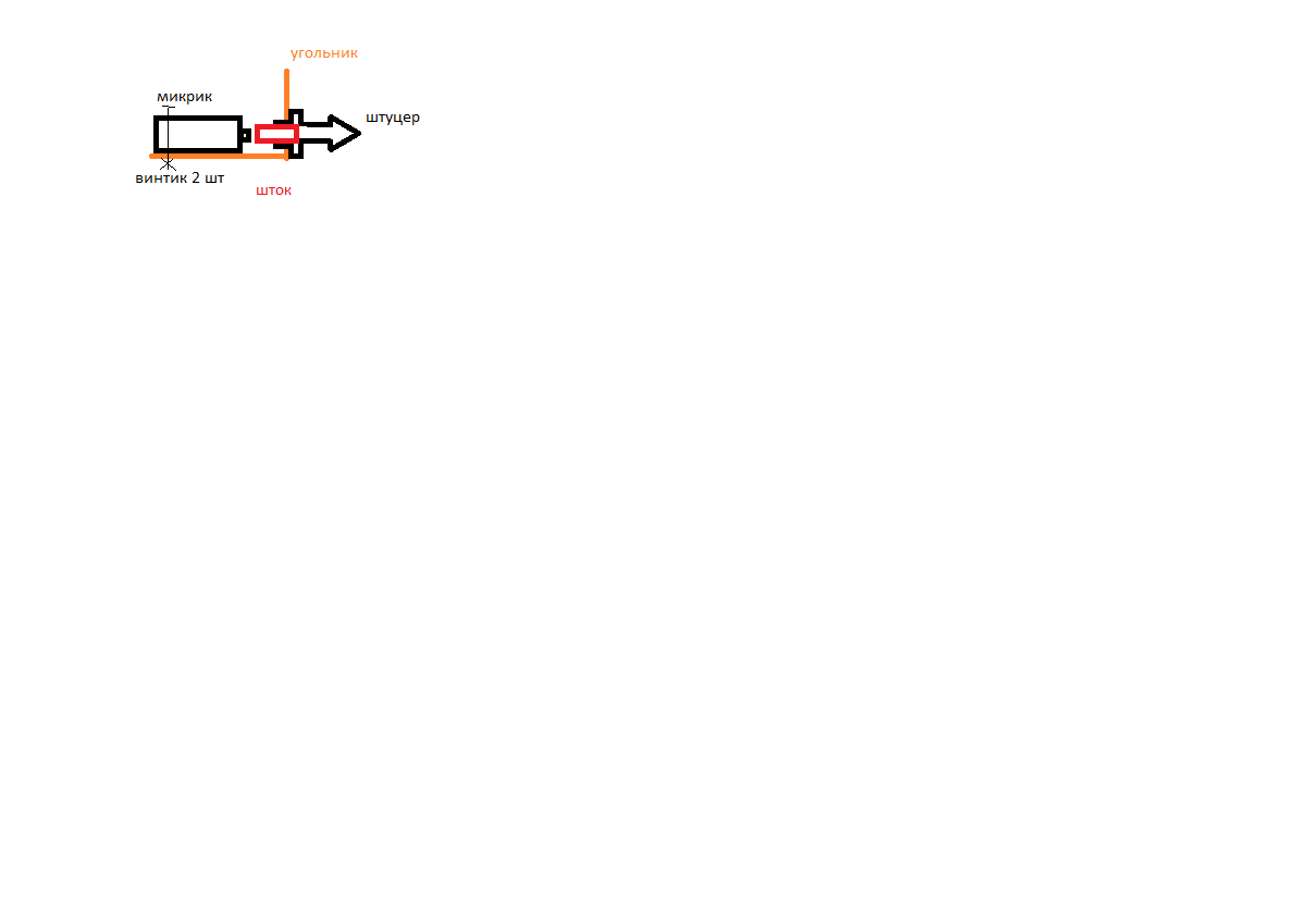

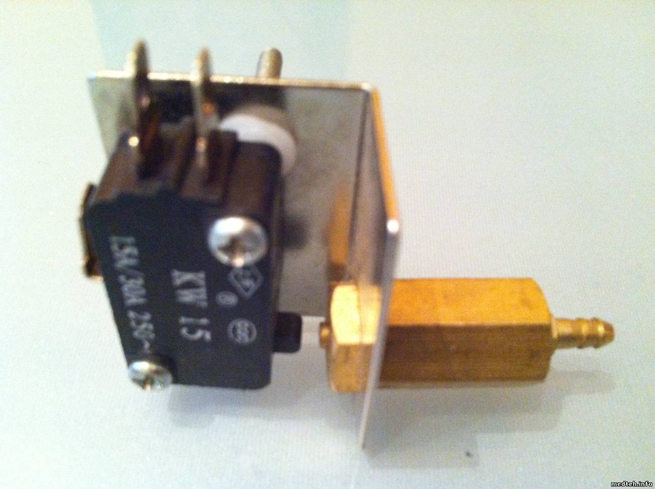

МастерБакуДата: Пятница, 28.Дек.2012, 15:32 | Сообщение # 122
библию , к сожалению не читал. а я делал следующее.
микрик + штуцер + кусочек ал. угольника + шток подходящего диаметра, свободно скользящий в хвосте штуцера, из любого твёрдого материала. схема прилагается. думаю без описания понятно. кто не понял - пусть покупает китайские.
превосходство очевидно. не нужно точить, ток коммутации до 5а , напряжение до 250в, мгновенное срабатывание и отключение, надёжность, для солидности и значимости можно засунуть в коробочку( неразборно ). biggrin
а воздух сифонить не будет?
МастерБакуДата: Пятница, 28.Дек.2012, 16:06 | Сообщение # 124
будет , и пусть, ведь инструмент не пневматический.расход намного меньше. надо чтобы шток скользил а не болтался.
TexnikimsДата: Пятница, 28.Дек.2012, 16:15 | Сообщение # 125
У вас сообщений: 549
Сервисный Инженер
МО Люберцы
если сифонит-значит шумит,соответственно выносит мозг врачу а врач соответственно вам.И что бы найти шток подходящего диаметра придется обращаться к токарю или перебрать все ведро с болтами на что уйдет вечность...
Так просто ? А при каком давлении срабатывает ?
И зачем американцы и китайцы такой " огород ( см. фотки ) городят" ?
продают
Цитата (big)
американцы
это чтобы совсем не сифонило и чтобы дороже было .
bigДата: Пятница, 28.Дек.2012, 16:46 | Сообщение # 131
при пяти, как вы любите - точно сработает !

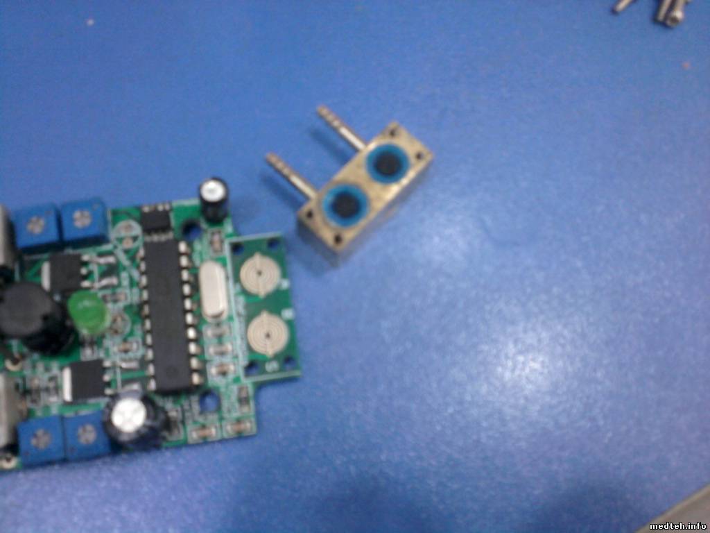

МастерБакуДата: Суббота, 29.Дек.2012, 20:52 | Сообщение # 140
очередное китайское извращение . не работает - на сигаретную обёртку реагирует, на резинку - нет . пока сменил.
bigДата: Воскресенье, 30.Дек.2012, 00:22 | Сообщение # 141
Предлагаю изъять резинку и прижать к контактам пальцем. Если сработает, - не хватало давления; если нет, - не та резина или не те контакты ( возможно, лак ).
OlfeiДата: Воскресенье, 30.Дек.2012, 09:36 | Сообщение # 142
Цитата (big)
не та резина
В радиолавках продаются наборы для ремонта контактных площадок пультов ДУ бытовой техники.

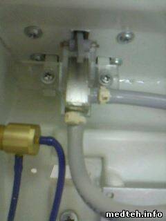

il86mdДата: Воскресенье, 30.Дек.2012, 11:04 | Сообщение # 143
Фрязино МО
Откуда вы эти платы управления берете? я переглядел всю установку гнатуса так и не нашел ни одной платы. в чем их смысл?

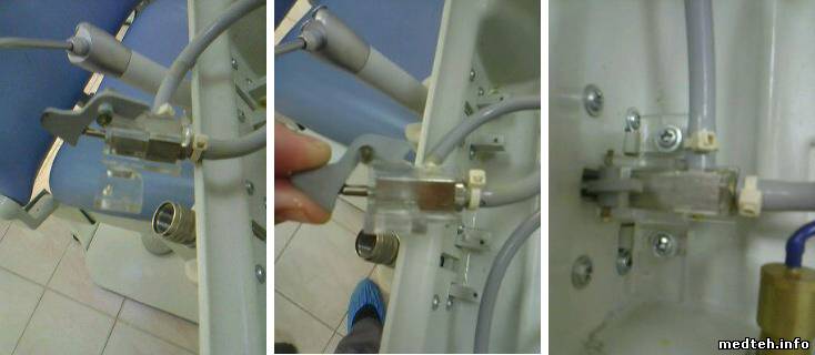

Люди добрые скажите пневмоконцевик (фото) каждые 7-8 месяцев начинает клинить (установка гнатус) и при нажатии на педаль воздух через него не проходит, залипает коцевичек и не дает проходить воздуху до турбинного наконечника. Лечил банально вд-40 на концевик. Может у вас какие надежные решения будут?
так и сделаю, после НГ drinks

МастерБакуДата: Суббота, 12.Янв.2013, 19:25 | Сообщение # 156
Цитата (big)
Ждем-с.
купил ,приклеил,- работает good . как клеить написано в инструкции .

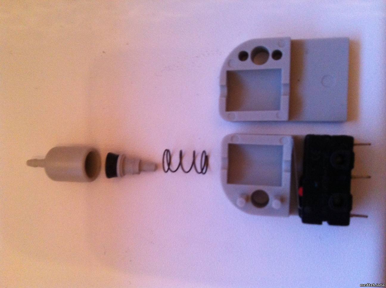

il86mdДата: Вторник, 15.Янв.2013, 23:16 | Сообщение # 158
Фрязино МО
Чем заменить вот такой концевик на установке гнатус.
Стал постоянно залипать и не пропускать воздух когда взята турбина.
Сегодня промаслил его вазелином жидким - временно "ожил".
Этот концевик воздушный можно разобрать, но стоит ли туда лезть?
фото прилагаю.
bigДата: Вторник, 15.Янв.2013, 23:48 | Сообщение # 159
Я бы разобрал и смазал резинки силиконовой смазкой. Если лень, - можно отсоединить трубку на входе  и " вдуть " спрей-смазку для наконечников.
МастерБакуДата: Среда, 16.Янв.2013, 08:06 | Сообщение # 160
Разобрать,ничего страшного,там под штоком должна быть пружинка, нету - поставить,проверьте давление под наконечником.сменить колечки- их не тем смазали до вас,либо стоит маслянный компрессор.
Сообщение отредактировал МастерБаку - Среда, 16.Янв.2013, 11:09
