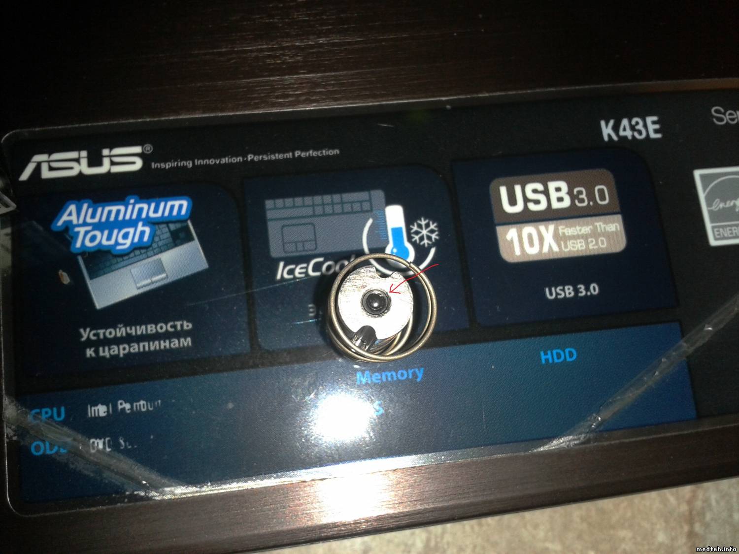

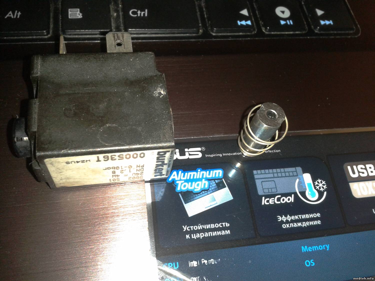

Восстанавливал ли кто эти резинки на воздушном клапане (Kavo)?
Думаю герметиком или резину тонкую искать.
че ее искать,зайди в любой хозмаг,там перчатки от и до
Я Пробовал переворачивать её, (просто ради эксперимента), но на наших ПРЭ - ничего, работала! bye2

МастерБакуДата: Суббота, 20.Апр.2013, 23:06 | Сообщение # 181
KaVo тут не причём ! diablo
не получится , она подпружинена.
правильный метод , только сложно вынуть не повредив.
ещё помогает зажигалка с форсункой , но не всегда.
МастерБакуДата: Суббота, 20.Апр.2013, 23:10 | Сообщение # 182
идеальный вариант - вынимаете, замеряете , вырубаете из похожей, всовываете на место. всё ! не надо кустарить с клеем,и трогать пружинку , разве немного растянуть , чтобы компенсировать изменение от времени .
Сообщение отредактировал МастерБаку - Суббота, 20.Апр.2013, 23:13

Есть плотная резина, если аккуратно нарезать может получиться. Вот отрезать нужную толщину, ход клапана очень мал. Нужен експеремент blush
goscha-belДата: Суббота, 20.Апр.2013, 23:57 | Сообщение # 185
Прочитайте внимательно посты 181 и 182, речь идёт о ЗАМЕНЕ резинки, (или, как я предлагал, аккуратно вынуть и перевернуть

Вот я и хочу полностью заменить, деформация очень большая так что перевернуть не получится.

goscha-belДата: Воскресенье, 21.Апр.2013, 17:06 | Сообщение # 188
А при чём деформация? Нужно аккуратно извлечь резинку и перевернуть её, поставив деформированный конец внутрь гильзы. Но это "ювелирная" работа!

В одной резинке в центре большой горб. попробую перевернуть...
goscha-belДата: Воскресенье, 21.Апр.2013, 20:02 | Сообщение # 190
Только ОЧЕНЬ нежно! Успехов! bye2 Если не получится, вырубайте новую!

YRA46Дата: Воскресенье, 21.Апр.2013, 21:50 | Сообщение # 191
Дмитрий_e30, на практиках и эргостарах менял пачками эти резинки....брал старую силиконовую прокладку от камеры ГК-100, вырезал по толщине как исходник /которые кстати были иногда вообще твердые...сперва думал карболит...../ потом высечкой вырубал и мелкой отверткой запрвавлял...никаких проблем не было ...если нет силиконовой пойдет от автомобильной камеры...только по толщине опять же подобрать/вырезать.
МастерБакуДата: Понедельник, 22.Апр.2013, 09:17 | Сообщение # 192
для извлечения надо изготовить маленький крючок из иглы. кончик отпускается и загибается. на ушко наматывается медная проволока с последующей пропайкой. новая камера от футбольного мяча очень подходит для нарезки . нарезать можно сегментом от советской телескопической антенны , предварительно отрезав и обработав конец.
Сообщение отредактировал МастерБаку - Понедельник, 22.Апр.2013, 09:22

bigДата: Вторник, 23.Апр.2013, 01:42 | Сообщение # 196
Дмитрий_e30, иногда подобные клапана имеют сквозное отверстие небольшого диаметра. В этом случае резинку можно вытолкнуть со стороны маленькой пружинки.
Дмитрий_e30Дата: Вторник, 23.Апр.2013, 09:42 | Сообщение # 197
У вас сообщений: 76
Мед приборы и системы.
Николаев
Он действительно свозной. С одной стороны большая резинка, больше похожа на пластмасу. дальше пружинка, пластмасова проставка и маленькая резинка. Большую высверлил (клапан для опытов взял) что б посмотреть что там. Резинки сделал из автомобильного коврика) как себя поведут мои нанипуляции пока не представляю.

в какой то момент я засомневатлся.
