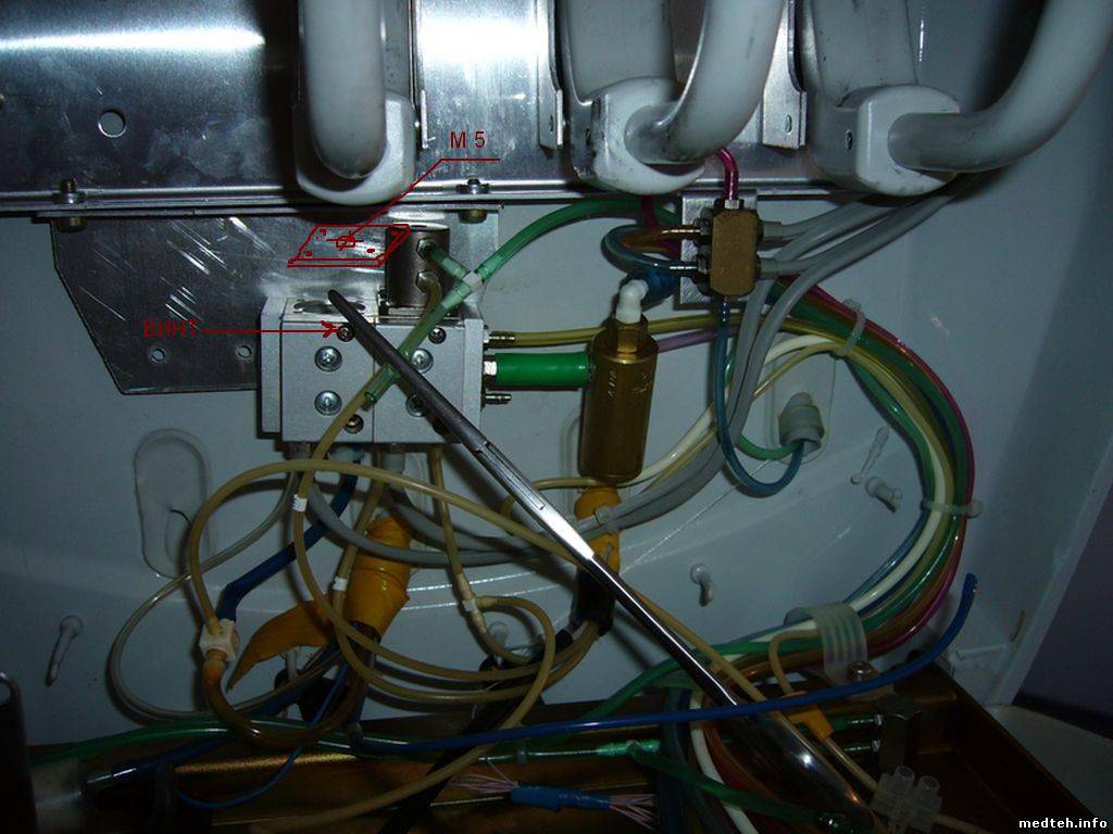

кусочек шланга 6*4 длиной 3-4см с вкрученным с одной стороны тонким штуцером на М5 и одетый на пистолет вода-воздух прекрасный инструмент для продувания каналов наконечников и т.п. .для герметичности иногда на штуцер одеваю кусочек трубки 2*1 длиннее штуцера на 1мм.

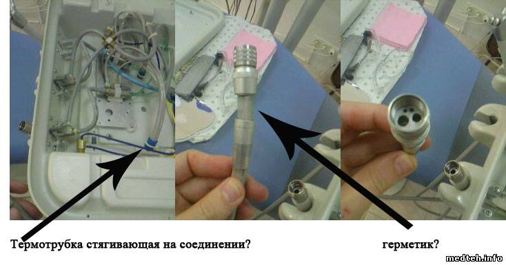

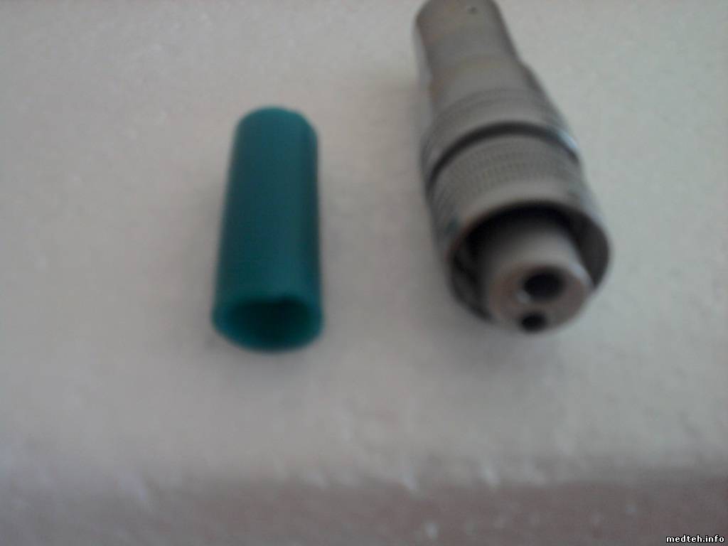

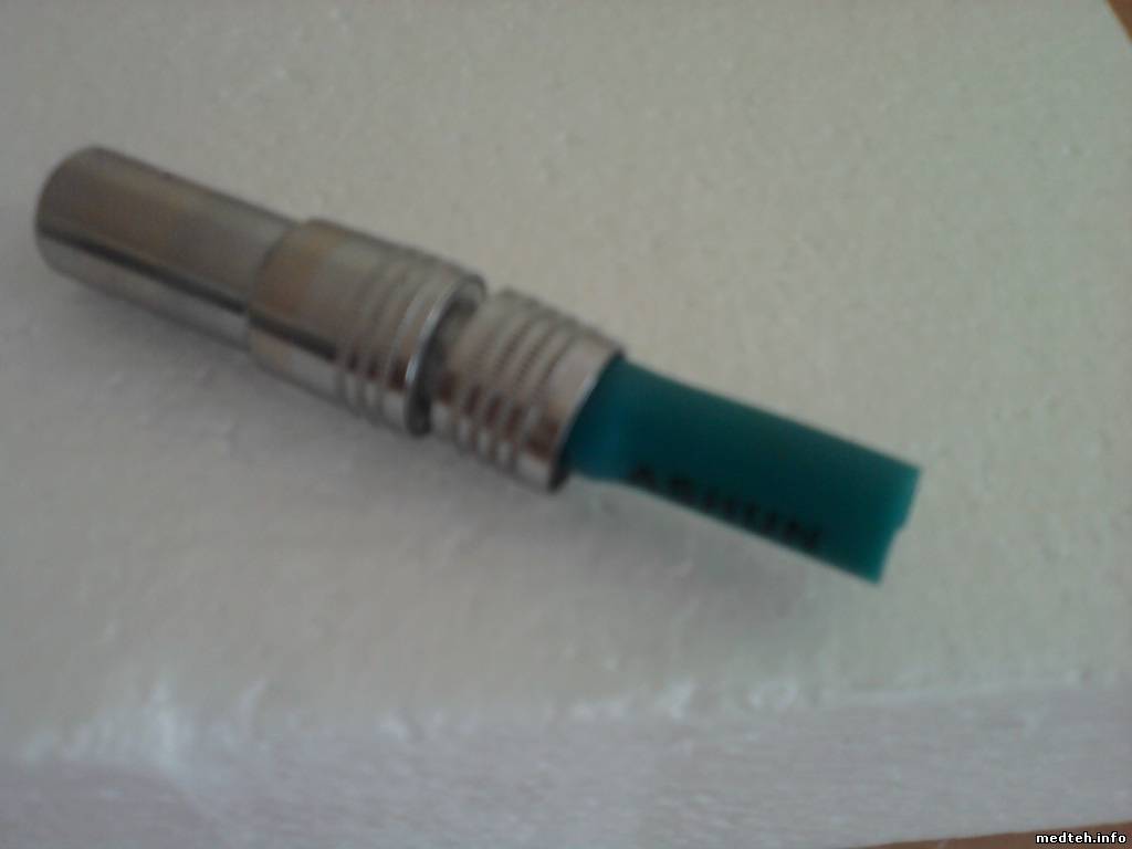

Прошу помощи, подскажите как правильно поменять шланг на пистолете воздух-вода, на чем держится шланг там? какой клей или спец жидкость или термотрубка какая его удерживает-стягивает?
МастерБакуДата: Воскресенье, 21.Окт.2012, 16:18 | Сообщение # 47
какая установка ? фото?
il86mdДата: Воскресенье, 21.Окт.2012, 19:38 | Сообщение # 48
Фрязино МО
установка артус фирма гнатус. Бразильское чудо.
Фото соединения шланг-штуцер. чем герметить место соединения чтобы ни вода ни воздух не травило.
Сообщение отредактировал il86md - Воскресенье, 21.Окт.2012, 19:46
МастерБакуДата: Воскресенье, 21.Окт.2012, 19:48 | Сообщение # 49
снимаете шланг, отрезаете 1.5 см ,очищаете штуцеры от остатков , наносите на штуцеры супер клей и быстро насаживаете шланг до конца.внутренняя поверхность должна быть сухая и чистая.

МастерБакуДата: Воскресенье, 21.Окт.2012, 20:05 | Сообщение # 51
в принципе в гнатусе сами используют клей + колечки.
Quote (il86md)
А что за стягивающие трубочки используют?
просто кусочки шланга. сильно нагревать перед установкой не рекомендуется.
повторно использовать не рекомендуется.

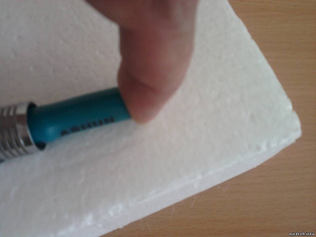

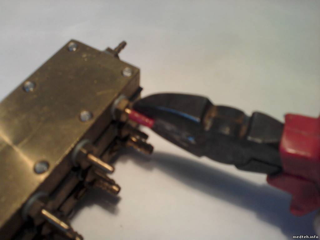

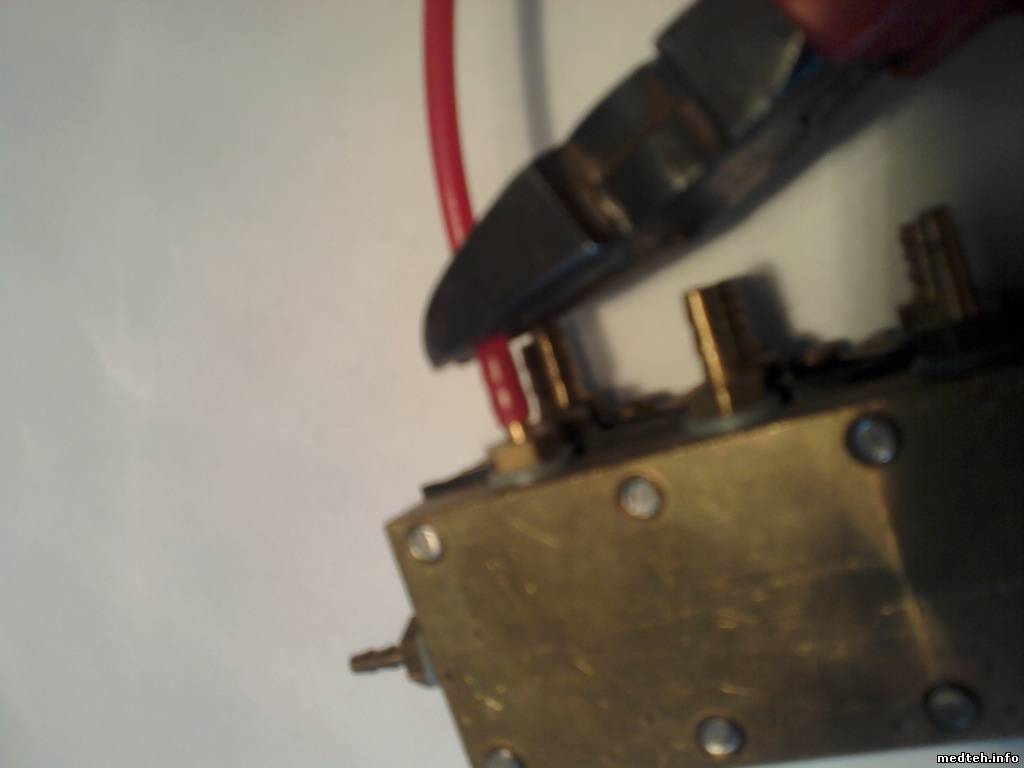

МастерБакуДата: Воскресенье, 21.Окт.2012, 21:09 | Сообщение # 52
при снятии шлангов со штуцеров нельзя сдёргивать шланг, и тем более зажав его кусачками снимать его вбок. штуцеры легко ломаются , а ещё некоторые производители клеют штуцеры эпоксидкой ( гнатус , олсен и т.п. - mad ireful diablo ) надо откусить шланг под штуцером, и остаток скусить со штуцера кусачками . кусачки у мастера должны разрезать тонкую клеёнку ! biggrin

Alex_UssRДата: Суббота, 27.Окт.2012, 01:10 | Сообщение # 55
У вас сообщений: 525
Электромеханик
Барановичи
Quote (мастерБаку)
при снятии шлангов со штуцеров нельзя сдёргивать шланг, и тем более зажав его кусачками снимать его вбок. штуцеры легко ломаются , а ещё некоторые производители клеют штуцеры эпоксидкой ( гнатус , олсен и т.п. - ) надо откусить шланг под штуцером, и остаток скусить со штуцера кусачками . кусачки у мастера должны разрезать тонкую клеёнку !
2089864.jpg(136Kb) · 8184941.jpg(125Kb) · 4991224.jpg(132Kb) · 7219858.jpg(123Kb) · 2865058.jpg(138Kb)
Канцелярский нож тебе в сумку yes Отрезаешь под корень и остаток вдоль штуцера. Снимаешь рукой
МастерБакуДата: Суббота, 27.Окт.2012, 08:29 | Сообщение # 56
Quote (Alex_UssR)
Канцелярский нож тебе в сумку Отрезаешь под корень и остаток вдоль штуцера. Снимаешь рукой
отрезать шланг ножом очень опасно - можно подрезать что-нибудь, а монтаж обычно плотный. при разрезании шланга вдоль штуцера на нём остаётся риска,по которой потом травит.не надо пользоваться ножом.

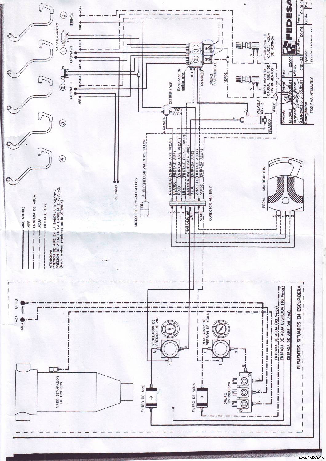

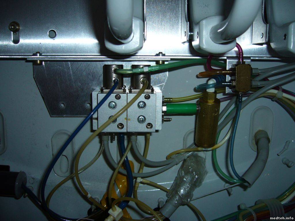

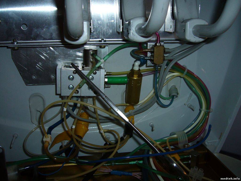

Стом.установка Midway Fedesa , отсутствует пневмоклапан(?) , был снят предыдущим ремонтником, в результате отсутствует подача воды при включении турбины. Чем можно заменить или обойти? В этом деле только начинающий и практическое отсутствие опыта.На фото - рабочая установка и с отсутствующим клапаном.
МастерБакуДата: Вторник, 13.Ноя.2012, 22:11 | Сообщение # 77
На втором шланге электрический мм ? А на него вода идёт? Отсутствует открывающий воду узел.по идее из места где он стоял при нажатии на педаль в режиме с водой должен дуть воздух.если нет то этот шланг гдето тоже загнули.это должен быть тонкий жёлтый шланг около толстого зелённого шланга.если мм врач с водой не использует, то можно перекинуть, а дырку закрыть чтобы не дуло.

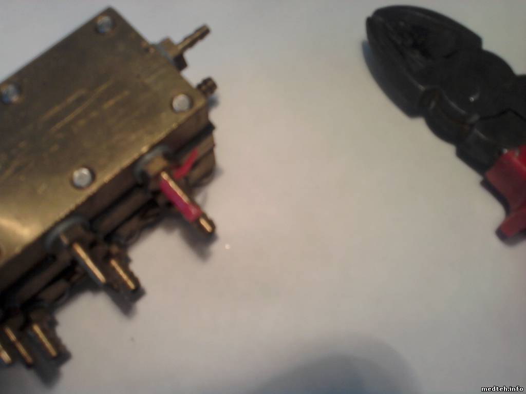

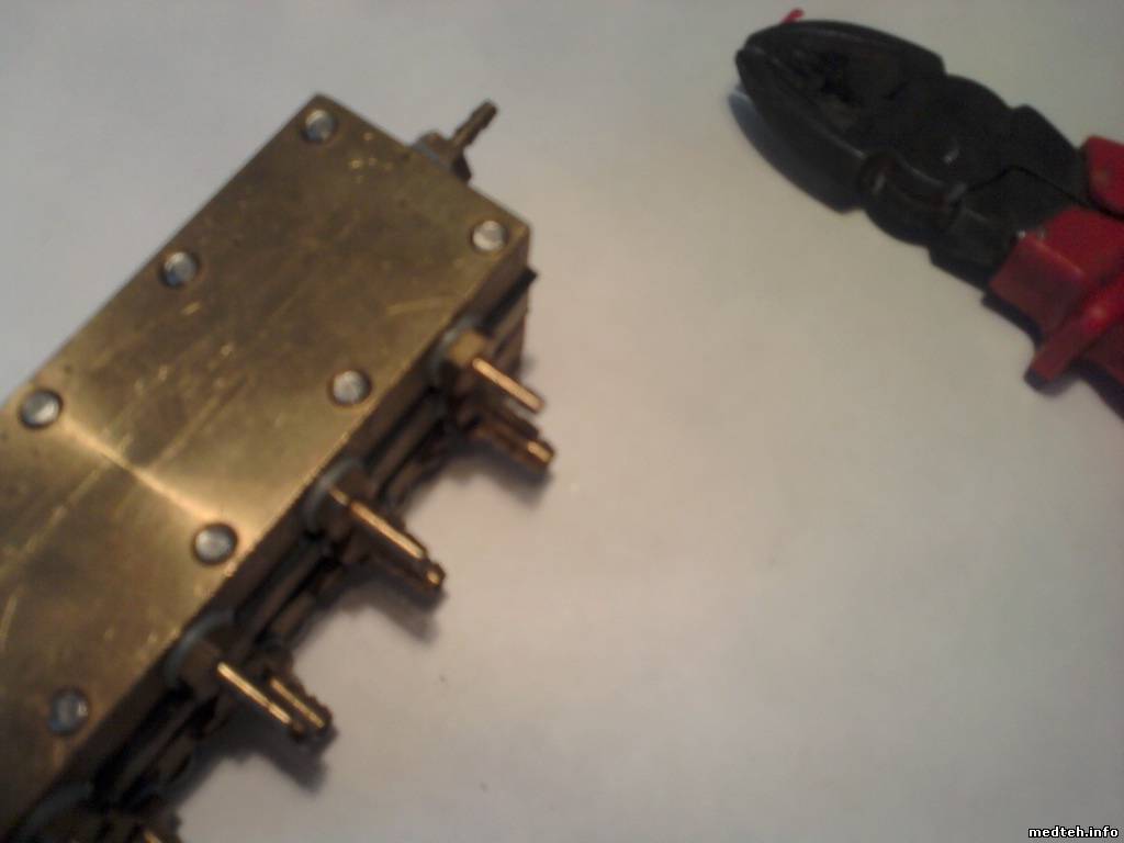

bigДата: Среда, 14.Ноя.2012, 00:38 | Сообщение # 78
Quote (solo46)
можно заменить
любым, даже китайским, реле включения воды, предварительно изготовив "адаптер", смотри фото
Quote (solo46)
обойти
или совсем отказаться от воды можно, до упора закрутив ВИНТ ( на фото ).
МастерБакуДата: Среда, 14.Ноя.2012, 12:18 | Сообщение # 79
Quote (solo46)
- не сталкивался, но по картинке помогу.
устраните загиб - укоротите подходящий шланг, провода в мм кто-то уже сменил. если штуцер лишний- снимите-пригодится для продувки.
просмотрите темы http://www.medteh.info/forum/35-5865-1 и http://www.medteh.info/forum/35-5928-95381-16-1350645044 .

Quote (мастерБаку)
На второй турбине (мм?) вода есть. Для наглядности есть схема. Воду хотят использовать на обоих.
Quote (big)
big, можно подробней, хотя бы как выглядит..с адаптером понятно.
