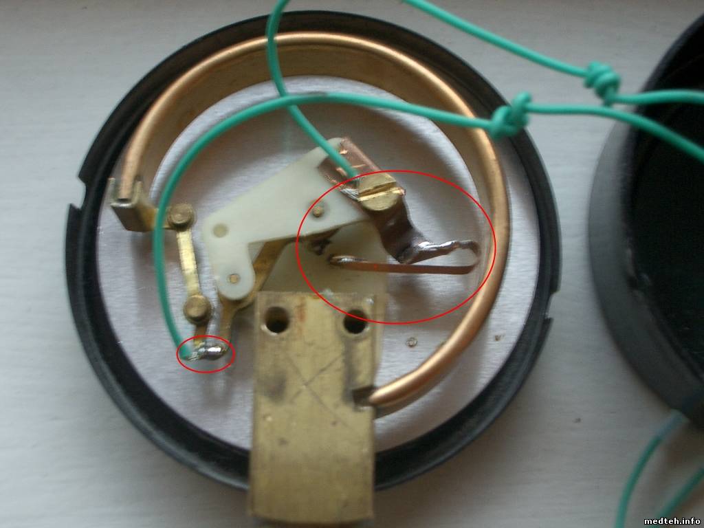

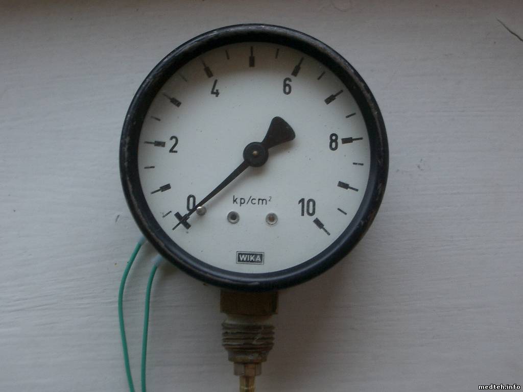

Нестандартное и очень оригинальное произведение неизвестного мастера обнаружил в стоматологической установке. Вероятно, много лет назад, когда ещё не было дешёвых китайских запчастей, был изготовлен этот пневмо-электровыключатель для платы микромотора. Браво !
YRA46Дата: Четверг, 03.Ноя.2011, 22:29 | Сообщение # 16
Quote (big)
Браво
автору +1
когда-то делал подобное blush тока микрик прилаживал biggrin

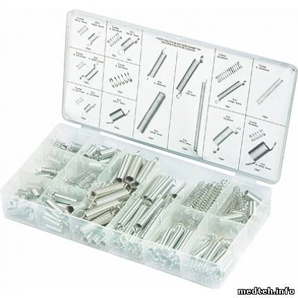

Недавно приобрел трос 5-ти метровый для прочистки канализации,а он сделан в виде длиннющей пружины.Пока не пробовал,но мне кажется вполне подойдет для изготовления пружин возврата рукава на установках с верхней подачей.
bigДата: Вторник, 22.Май.2012, 01:36 | Сообщение # 32
Quote (us-30)
Китайцы уже изготовили.
Эта коробка стоит примерно двести рублей. Поищи в хозмагах.
