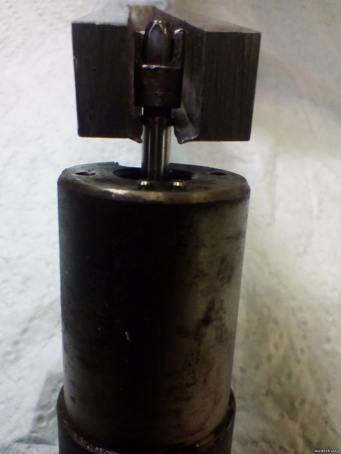

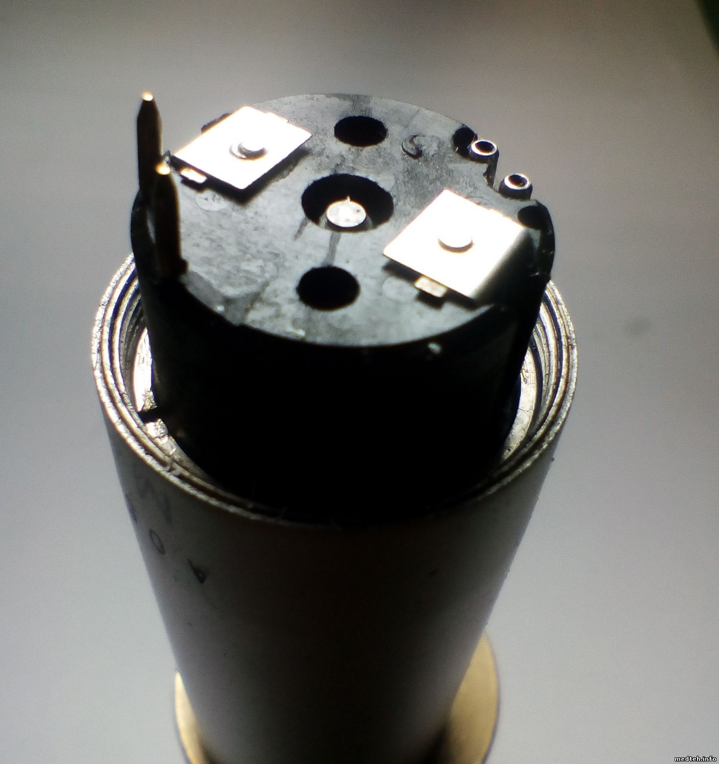

да не )) с хвостовиком это второе ) я хотел почистить наш микроэлектромотор внутри от какАх ...
да и просто интерестно заглянуть - потомучто предыдущий мастер сказал что это был "последний" его ремонт - надеюсь он его не заклеял к чертям ...... увас нет случайно фото с отсоединеным шлангом ? если можно фото резьбы ну и шланг

Возможно мастер был прав. Посмотрите по состоянию коллектора. Вот так выглядит резьба шланга.

Спасибо - сегодня удалось стронуть с места мотор - не много влево вправо двигается после wd - он в какую сторону выкручивается ? мотор относительно шланга влевую ? и совсем нубский вопрос нельзя ли его в ультразвук положить с дистилянтом ?
Нэ надо. nea Вымывается смазка из подшипников. В обмотках останется влага (возможно КЗ)
Если не можете разобрать, смиритесь с тем, что:

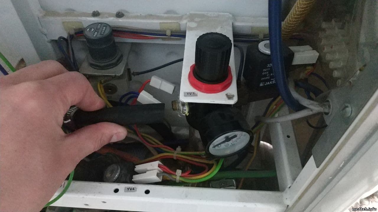

Добрый день, подскажите.

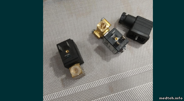

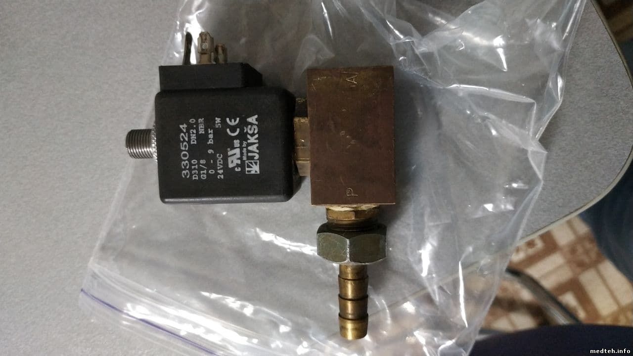

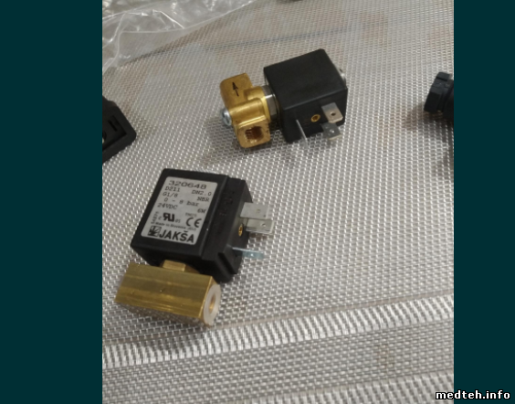

Предлагают купить не дорого два клапана. Хочу взять на всякий случай. У меня установка Дипломат и на ней стоят клапан jaksa 320648/
Продавец ещё предлагает схожий по характеристикам, но он как-то по другому выглядит. По картинке не скажете подойдет или нет?
https://prnt.sc/1003915

Ganster, клапана практически не выходят из строя, катушка может. И то, хватит одной и надолго ( если совместима ). На клапанах нет идентификации, кто производитель? А лучше поручите эту работу медтехнику.

спасибо. я не чиню сам. Просто предложили купить за ненадобностью. Купил нужный, а тот что сомневался положили в подарок)а если повредилась прокладка под штуцером, можно найти ей замену?
и клапан смены инстумента плохо стал работать. Какие там прокладки подойдут? а то мастер сразу менять захочет
https://prnt.sc/106sgb6

Ganster,
Он называется "пневморолик",там нет прокладок,только резиновые кольца. Мастер просто не хочет заморачиваться с разборкой,чисткой и заменой колец.

Спасибо за ответ. Подскажите по прочистке. Спиртом протереть все порверхности от грязи и смазать силиновім маслом. Так можно или надо специальный очиститель? нужно почистить электромагнитные клапана( я так понимаю штоки) и как вы сказали пневморолик. Уже вторую неделю жду и мастер никак не может вырваться. А у меня турбина шипит когда лежит в посадочном месте.

Ganster,
Ну,спирт-то такое...Вы же не дезинфицировать его будете. Грязи,как таковой там не будет.Удалять надо накипь и продукты коррозии.
Значит,либо "ушёл" пневмовыключатель гнезда инструмента,либо травит управляющий воздух в самом пневморолике. В любом случае,пока шток пневморолика не выйдет до упора и не замкнёт расположенный на нём микровыключатель-выбора инструмента не будет,соответственно не включатся основные клапана подачи воздуха,воды и спрея.
так а какие средства то взять?в автомагазине смотреть?
пару лет назад была подобная проблема. Мастер при мне поменял на ,как вы сказали,пневморолике прокладки и все прекратилось

Добрый день. Все таки надо заменить клапан. Подыскали похожий в камози, но там разница что у jaksa проходное отверстие 1.5мм ,а у камоззи 2мм. Принципиальное отличие? А можно вообще обойтись там без клапана?
Сообщение отредактировал Ganster - Понедельник, 03.Май.2021, 13:27
bektyishДата: Понедельник, 03.Май.2021, 16:02 | Сообщение # 666
Если хорошо поискать то и у Камоззи можно найти клапан идентичный jaksa , поэтому лучше идти с образцом . Клапана обычно не "шипят" , гораздо чаще это или в соединении , может даже свищ в шланге - от старости или ослаблен хомут . Ещё чаще "свистит " в месте соединения клапана и редуктора ( судя по снимку установка "Дипломат" ) - тоже есть такой у Камоззи , тем более из металла . Установленные заводом редукторы видел только из пластика , и после примерно 10-ти лет эксплуатации в корпусе появлялась трещина около резьбового соединения со штуцером подключения клапана или разводки воздуха .
А чем Вас не устраивает больший проход.

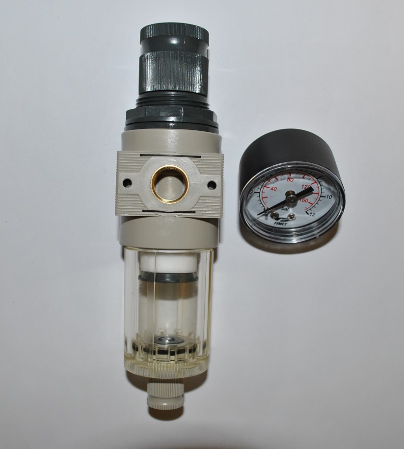

Раньше были силуминовые, но потом начали экономить. Но на фото по-моему "китаец"
таки перепутал. jaksa имеет 2мм походное, а камоззи 1,5мм.
у меня шипит со штока там где сброс. Клапан почистил шипение не уменьшилось, как вариант попробовать новую катушку.
а я прикрепил фото клапана который они подобрали. Там отличие в проходном отверстии и все. Тоже трехлинейный.
Camozzi 24V M5 A321-0C2 подходит под резьбу и проходное отверстие, но он 2х линейный.
Вот и вопрос. Ставить клапан со сбросом как и задумали инжерены дипломата, но с проходным отверстием меньше лиюо без сброса,но с одинаковыми отверстями) есть вариант вообще без клапана оставить , шланг сразу в редуктор/
Лично я за вариант со сбросом и меньшим отверстием как задумали на заводе. Но я не инженер и не понимаю как то отобразиться на установке.
Не катушку,а сердечник. Можно и на старом поменять резинки,но кустарщина она и есть кустарщина.Неужели нельзя найти оригинальную воздушную входную якшу,она ведь если используется (кстати,не всегда)-то на всех словацких установках.
завтра надо позвонить узнать можно ли найти отдельно. Когда звонил к ним месяца три назад мне менеджер сказал что такие клапана сняты с производства.
Цитата bektyish ()
найдите себе в клинику медтехника
мне медтехник предложил обойтись без єтого клапана вообще. А мне вот нравится идея работы такого клапана. Выключил установку и слышишь как с нее вышел весь воздух

Ganster,
Если выражаться помягче-он либо лукавит,либо не обладает информацией,либо не владеет ситуацией. Скорее всего,просто некомпетентен.
Действительно,ваш Дипломат давно не выпускается и запчасти с соответствующими каталожными номерами в базе отсутствуют.Но они используются в других установках под другими обозначениями. Тем более,что клапана,редуктора,"О" кольца и пр. являются изделиями общего назначения.

GansterДата: Среда, 05.Май.2021, 12:19 | Сообщение # 677
У вас сообщений: 124
нет
Запорож
Цитата 1965njkz ()
Здравствуйте.Там можно поставить любой регулятор.в сочетании с электроклапаном на 24 вольта.Например вот такой
спасибо. у меня стоит система как на фото. 3х линейный клапан далее редуктор. Медтехник говорит что можно без клапана обойтись.Либо ставить от камоззи но с проходным отверстием меньше. Сам он сомневается в том что бы ставить с меньшим. Сегодня утром написал в фирму по клапанам,в пятницу ответят. Как вариант попробую заказать катушку,может она недотягивает. Все таки установкам лет 15 20.
Сообщение отредактировал Ganster - Среда, 05.Май.2021, 12:44
1965njkzДата: Среда, 05.Май.2021, 13:15 | Сообщение # 678
У вас сообщений: 105
Великий Новгород
замените все..на новый китайский и не дорого и добротно.....так же будет возможность регулировать давление.....
SSUДата: Среда, 05.Май.2021, 14:41 | Сообщение # 679
У вас сообщений: 373
ужгород
1965njkz, Будут проблемы. На camozzi и на jaksa резьба отличается от китайцев.
