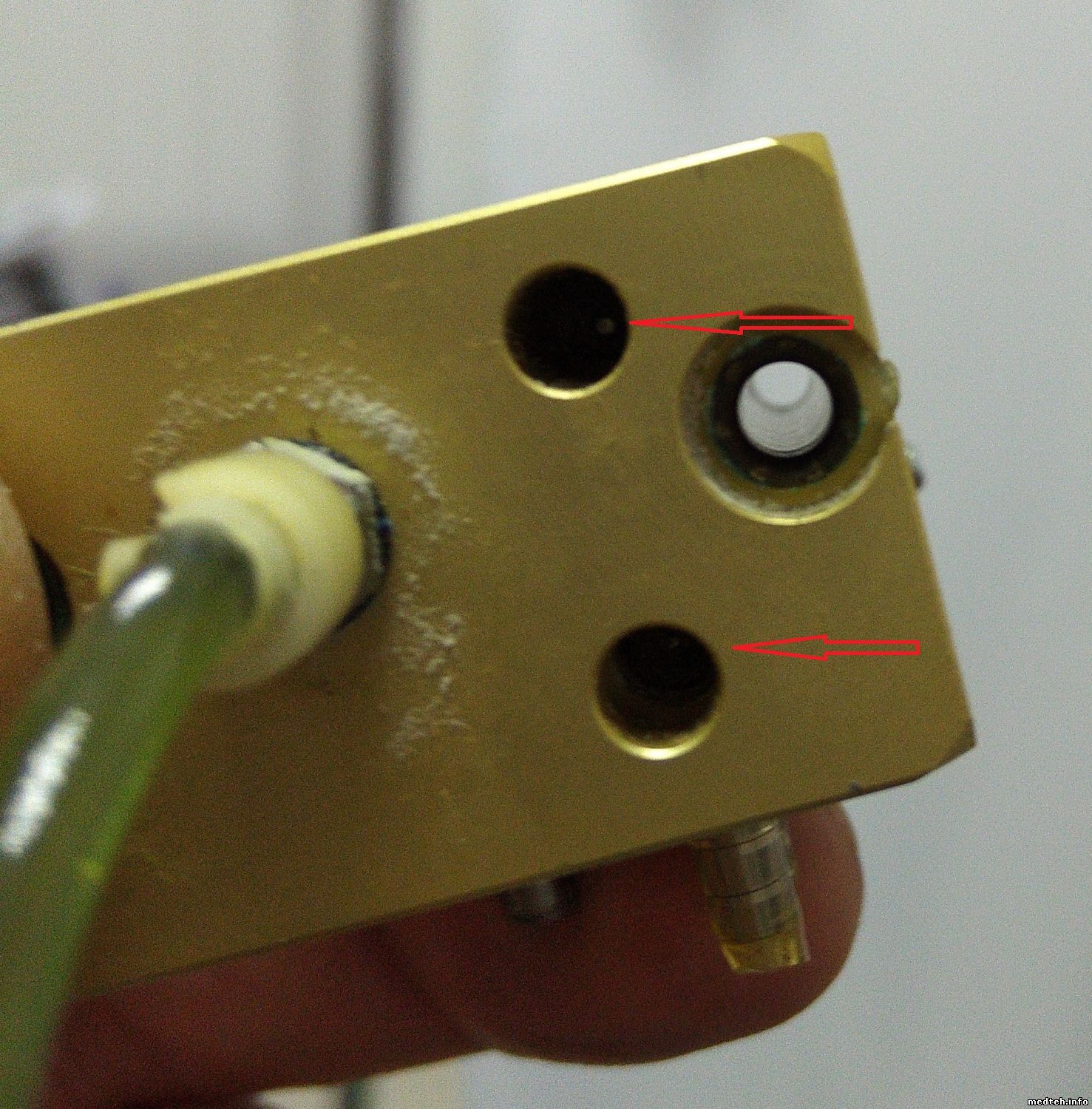

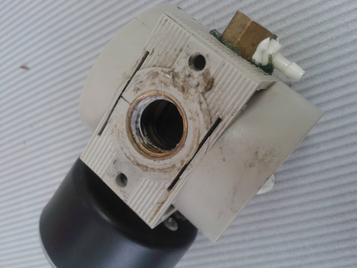

Ёлки-палки, весь вечер домыслы! Раз нож, или скальпель не лезет в щель, взял сверло на 0,5 мм больше отверстия и проверил есть ли развальцовка. Тем более, что на месте лучше видно, чем на фото. blush

Нож и скальпель туда лезут причем с двух сторон одновременно- но ничего не происходит

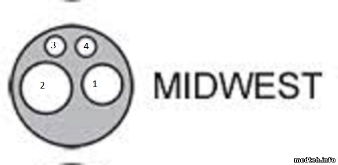

По хранению сообщение 526 - не подскажите ? Ещё вопрос сегодня перевозили федесы мидвэй мельком заметил что педали вхлам - не получилось глянуть что внутри пока - вопрос там от педали нам нужно только вверх вниз и спинка .китайский джойстик вариант же пригондобить ? ))
Даже со стороны "гильз"? shok И ещё, что это за отверстия, (показал стрелками)?

Неа пневмы не работают . и ультразвук тоже только при педалировании)
Даже со стороны "гильз"? И ещё, что это за отверстия, (показал стрелками)?
верхняя не разобрался ещё , а нижняя , как я понял - там сквозь этот и соседний клапан проходит длинный шток перекрывая эту дырку - и он сообщается с кнопками в посадочных местах инструментов - на штоке есть канавки - сделал вывод что в дырке кнопка клапана команды снятия инструмента - которая и попадает в канавку штока )) (вы в надежде на потайные шестигранники ?)
а всмысле - даже со стороны гильз ??? я вставляю нож только в одно место там где мембрана- и пытаюсь по периметру - как и подсказали ))
. А !! все понял - не я имел ввиду, когда 2 ножа в периметр, где мембрана, сверху и снизу загоняю

Собрал вот девайсик для злосчастного клапана- если вдруг идей через пару дней не будет будемпробывать фото вечером добавлю

вот думаю этим попробывать - перед оным ессно сразать вальцовку фрезой - дрелью как советовали думаю вандально ))

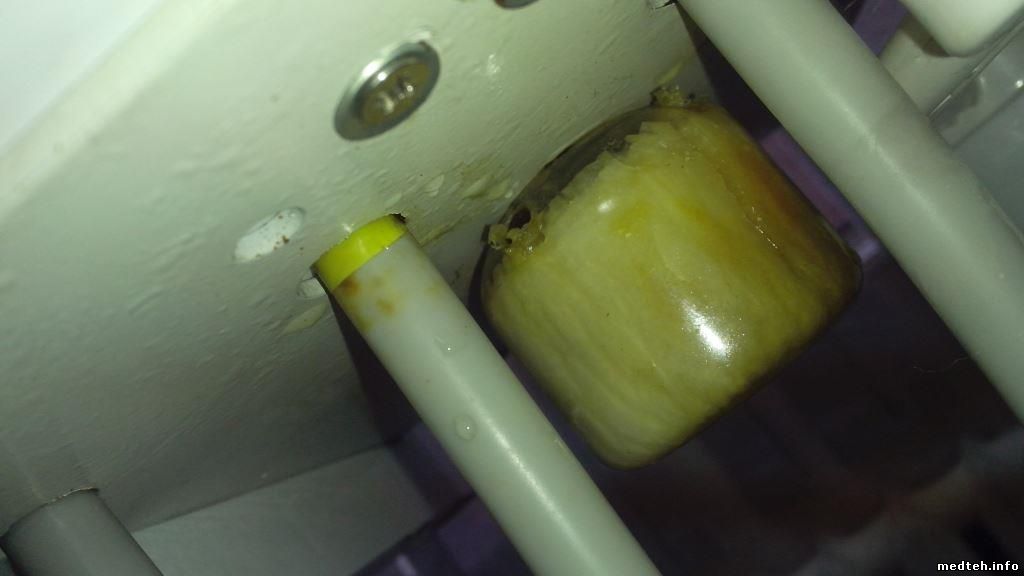

Уважаемые коллеги,в одной из клиник была проведена акция чистки зубного налета,итогом этой акции стал засор салолифта содой,я так полагаю нужно мастерить ловушку для соды?,кто как решает подобную проблему?
МастерБакуДата: Вторник, 24.Июл.2018, 00:38 | Сообщение # 574
Цитата levscha ()
салолифта
что это ? shok
levschaДата: Вторник, 24.Июл.2018, 06:56 | Сообщение # 575
У вас сообщений: 1440
Сочи(Адлер)
что это ?
насос для откачки жидкости в канализацию.(для душевых кабин)
goscha-belДата: Вторник, 24.Июл.2018, 16:08 | Сообщение # 576

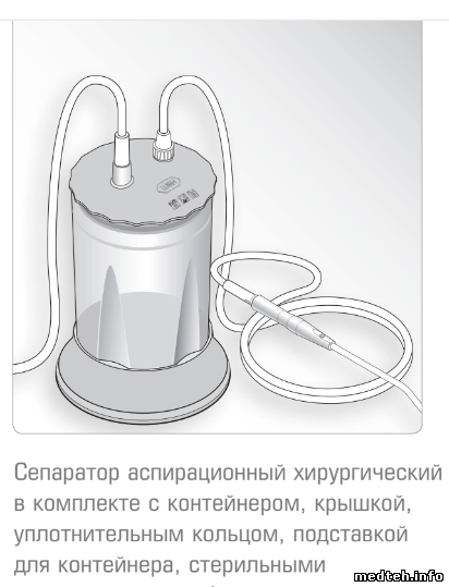

А воду в плевашку включить, (чтобы соду разбавить), жаба задавила - счётчик крутится?
Рома, может на выход пылесоса фильтр поставить, но он забьётся за одну процедуру. unknown Наверное только "разбавлять", или городить серьёзный отстойник. blush
Yulana34Дата: Вторник, 24.Июл.2018, 16:19 | Сообщение # 577
Смеешся??? Этой хренью можно пользоваться только при наличии помпы, желательно автономной. А все остальное …. смерть.
goscha-belДата: Вторник, 24.Июл.2018, 18:27 | Сообщение # 578
Но ведь загнали же соду в "каналью", так вот сразу после эжектора и поставить, только продумать как персонал сможет сам чистить.
Что же касается
так и её забьют, представляешь что будет в бачке "Моно-джета" и с его донным клапаном! shok Умению персонала, (особенно наёмного или муниципалов), убивать оборудование может позавидовать любой диверсант! yes
Yulana34Дата: Вторник, 24.Июл.2018, 19:03 | Сообщение # 579
Я своим рекомендую ставить емкость сразу после шланга, перед входом в эжектор.
goscha-belДата: Вторник, 24.Июл.2018, 20:26 | Сообщение # 580
Какую, объясни конструкцию? Рома ("Левша") этого от нас и добивается. Нужно же, чтобы порошок как-то оседал. blush
Ну вот что-то типа этого
ОМТ групп W&H
Сообщение отредактировал Yulana34 - Вторник, 24.Июл.2018, 21:34
goscha-belДата: Вторник, 24.Июл.2018, 21:54 | Сообщение # 583
На практике пробовал? Мне кажется входная трубка тонковата. Для хирургии кровь, или жир сосать ничего, а вот когда сода во все стороны - тут, думаю, широкое горло нужно, как у наконечника пылесоса. blush
