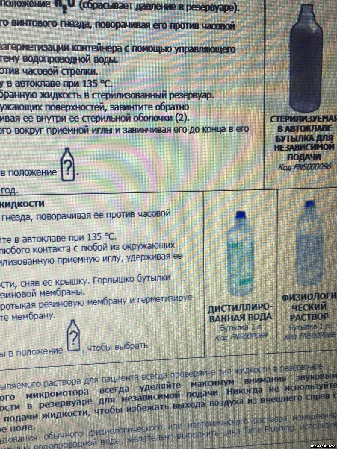

Допустимо и то и другое не противозаконно. НЕЗАВИСИМАЯ СИСТЕМА ПОДАЧИ ЖИДКОСТИ КЛИНИЧЕСКОЕ ДЕЙСТВИЕ РАСПЫЛЯЕМОГО РАСТВОРА
Стоматологическая установка может подавать распыляемый раствор на рабочие инструменты, используя два различных источника жидкости: - подача обычной воды из водопровода; - независимая подача из независимого бачка, стерилизуемого или одноразового. В последнем случае, в сочетании с внутренней дезинфекцией контура с помощью устройства Autosteril, можно повысить гигиеническое качество и улучшить специальные клинические действия распыляемой жидкости. В этом случае можно использовать изначально стерильные растворы и специальные жидкости Castellini, а также дополнительные растворы веществ, подходящих для контакта со слизистой ротовой полости и выбранных стоматологическим учреждением для конкретных клинических целей. Примером подобных веществ являются перекись водорода (пероксид водорода 0,3-1,5%) и хлоргексидин (0,03-0,2% в дистиллированной/ деионизированной воде).
Примеры оросительного клинического использования Парадонтология: 0,2% раствор хлоргексидина в деионизированной воде (университет Феррара, проф. Л. Тромбелли (L. Trombelli), в печати) Эндодонтия: 0,03% раствор хлоргексидина в деионизированной воде (университет Кальяри, проф. Е. Котти (E. Cotti) - статья, представленная в колледже профессоров стоматологии (College of Dentistry Professors), Рим, 2005)
Примечание. Во избежание скапливания остатков в конурах плохо работающих распылителей выполняйте цикл TIME FLUSHING с подачей дистиллированной/деионизированной воды после использования физиологического раствора или дополнительных растворов.
Рекомендуется, чтобы инструменты всегда поставлялись со специализированными растворами для независимой системы подачи Бачок и соответствующая игла отсоса (3 и 2 - рис. 18) являются съемными и стерилизуемыми в автоклаве при 135 °C. Для независимой подачи можно использовать жидкость, заливаемую в бачок, либо специальные жидкости в одноразовых упаковках, подключаемые к стоматологической установке и используемые вместо бачка. Примечание. Специальные жидкости, разрешенные к использованию с независимой системой подачи, приведены в разделе «Продукты для использования со стоматологической установкой Castellini».
196819698830292611
МастерБакуДата: Четверг, 12.Апр.2018, 19:10 | Сообщение # 532
где вы взяли эту абракадабру ?
ХодокДата: Четверг, 12.Апр.2018, 19:18 | Сообщение # 533
У вас сообщений: 138
техник по ремонту м.т.
Оренбург
вот Puma Eli CASNELLINI.
ИНСТРУКЦИИ ПО ЭКСПЛУАТАЦИИ И ОБСЛУЖИВАНИЮ
ИНСТРУМЕНТ ЭТО БОР И Т.Д нюансы перевода
стерелиз.и одноразового- бутылка.
196819698830292611
