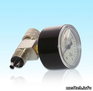

Как правильно замерять давление воздуха перед наконечником?
Нажать педаль и смотреть какое давление на входе при вращающемся боре или смотреть давление на заглушенной трубке подвода воздуха?
Если второе то при настройке на заглушенной трубке давления 2.2 в момент начала вращения бора давление резко падает иногда до 1.2 и бор не тянет.
dima_perikovДата: Понедельник, 12.Дек.2011, 18:37 | Сообщение # 49
Стоматология, Косметология
Это правильно. Также можно купить специальное устройство для замера давления (на фото).
генаfДата: Понедельник, 12.Дек.2011, 19:10 | Сообщение # 50
У вас сообщений: 611
медтехникl
Таким и пользуюсь. Удобно при регулировках и точно измерить можно.

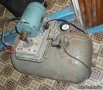

Quote (les_nik_178)
Очумелые ручки. Лягушку сниму а ресивер оставлю.
А лягушка - это отсос хирургический ОХ-2? Браво !!! biggrin
