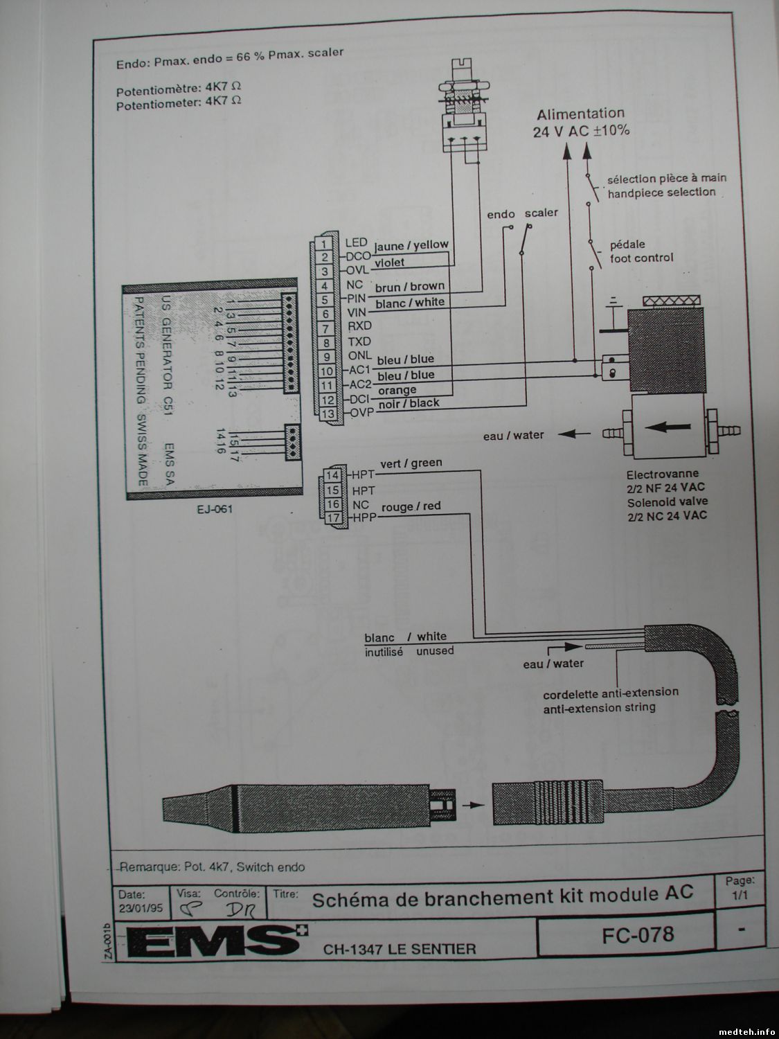

Всем добрый день! Нужна помощь в подключении блока-скейлера BienAir к стом. установке DA110. Раньше он там был, потом сгорел и куда-то пропал... Купили новый, а мне нужно все это дело восстановить, никаких проводов и контактов не осталось... Может кто сможет помочь подключить или поделиться схемами.
Сообщение отредактировал NotM - Воскресенье, 06.Июл.2014, 18:14
