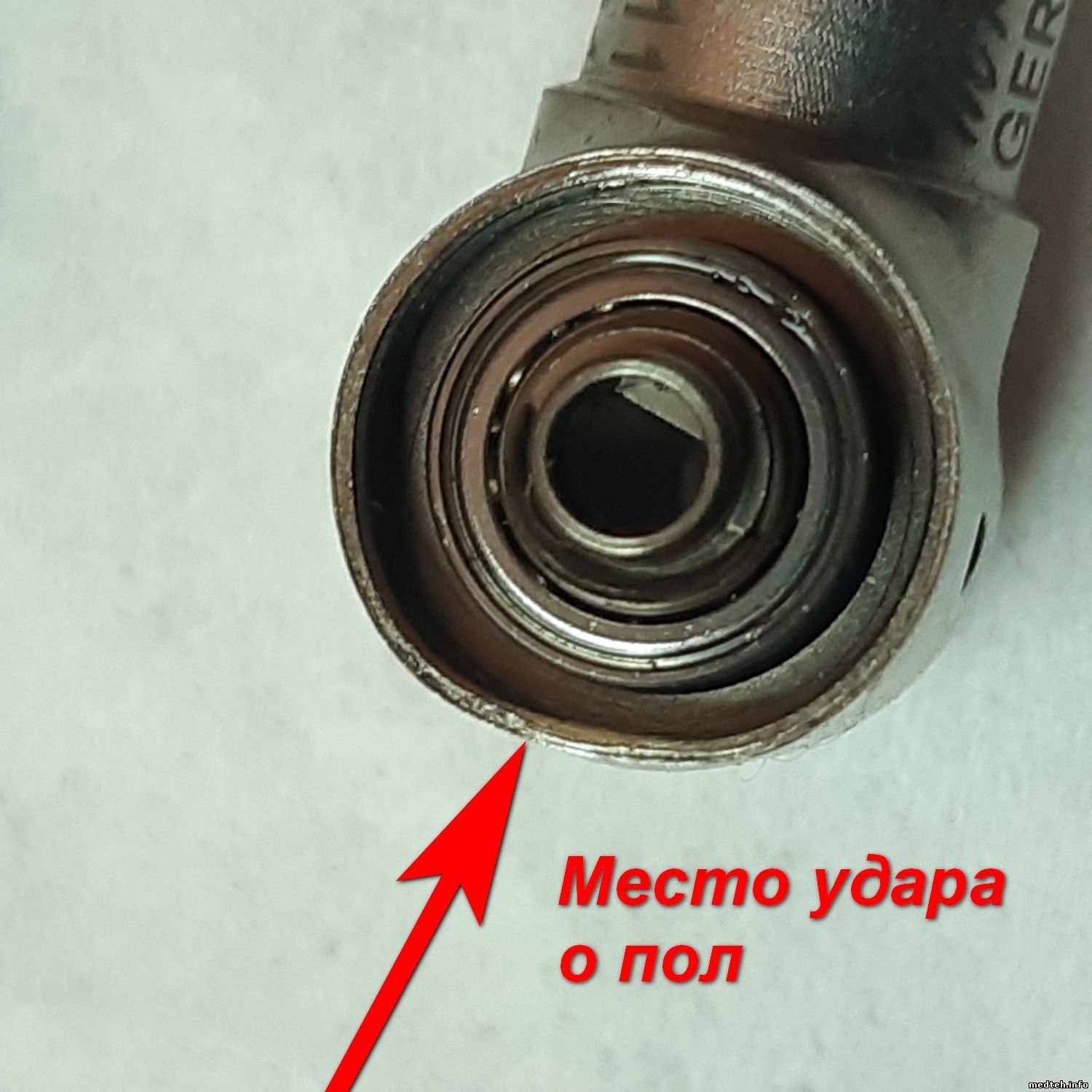

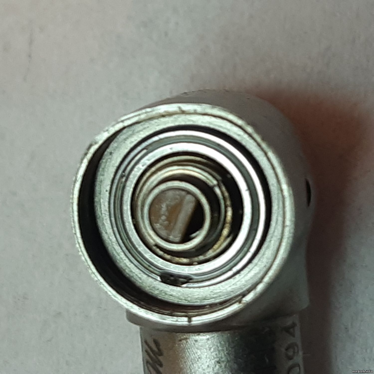

Наконечник угловой NSK S Max M25L, бор не входит в цангу. Ещё вчера всё было нормально.
Помогите, пожалуйста, я только после универа, опыта никакого.
bektyishДата: Среда, 30.Сен.2020, 11:37 | Сообщение # 940
Kati, калибратор боров есть?
Возможно, бор некондиция или с дефектами. Самое простое попробовать с другими борами, разными, в одной партии может быть одинаковый дефект.
Осмотреть наконечник на предмет замятий - могли головой вниз на кафельный пол уронить.
Проверить ничего в цанге после вчерашнего дня не оставили, типа, обломка бора или постороннего предмета.

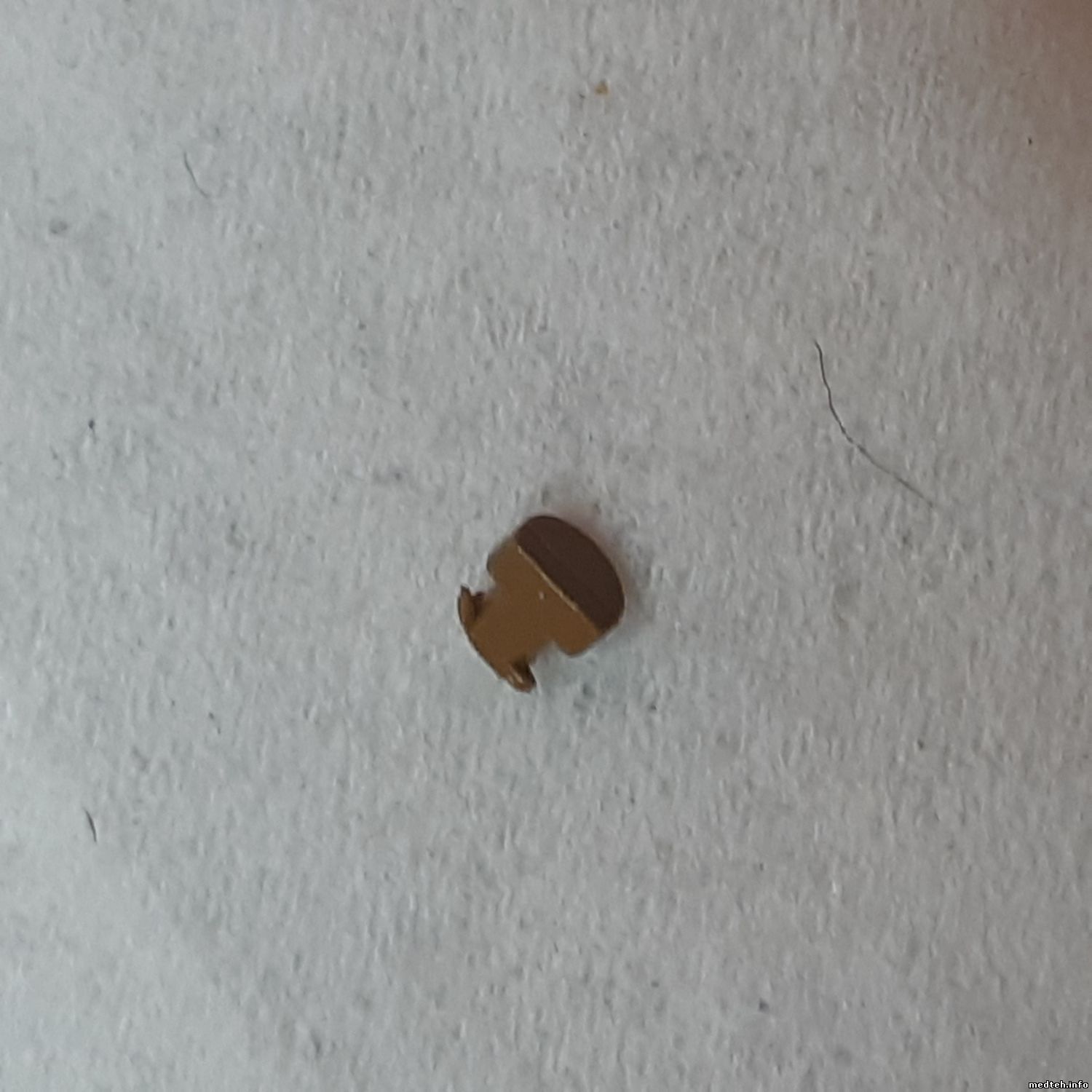

В последнее время очень часто мне попадают наконечники с обломанными концевиками (посмотрите фотографии).
Всего-то нужно разобрать голову и извлечь обломанную часть, но, возможно, как сказано выше, боры с браком.
В Вашем наконечнике нет цанги. Бор удерживается специальным устройством за хвостовик.
Надо открутить кнопку (ключ, как правило, идёт в комплекте) и посмотреть. Скорее всего, картина будет, как в предыдущем посте.

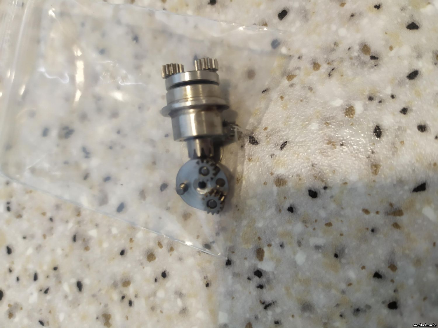

Здравствуйте, коллеги!
Медсестра разобрала хирургический угловой наконечник Strong ACL(B)-45I и, как следствие, рассыпался редуктор.
В итоге потеряли одну шестерёнку и шайбу под шестерёнку.
Подскажите, реально ли взять их где-то?
Может есть б/у у кого-то.
Или всё-таки надо редуктор в сборе покупать? ...

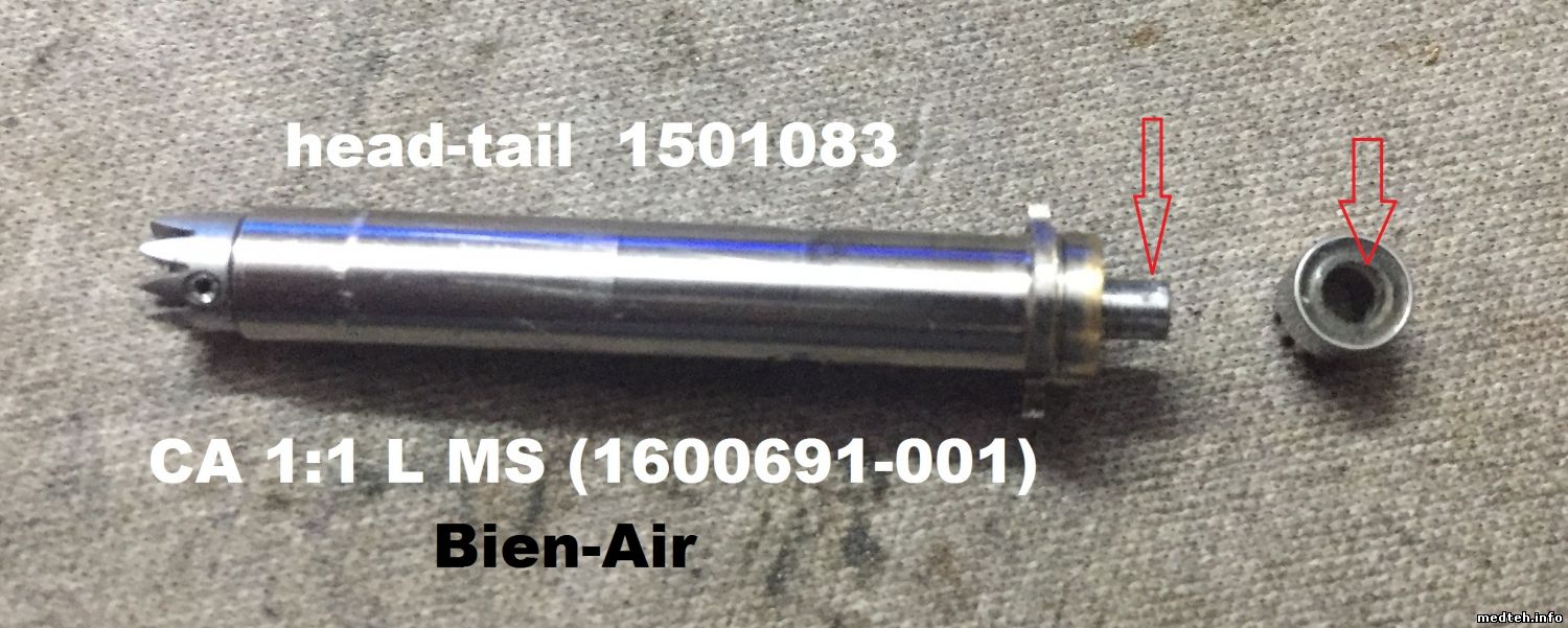

Dear friends
Please help
We are facing problem in Bien-Air CA 1:1 L MS ( 1600691) and Head Tail (1501083). Gear being slipping how can we tie it or fix it. its slip and slip.
Please guide
Thanks very much in advance

Look closely with ZOOM - Is the gear already cracked. Usually, that's why it doesn't last (is not holding on tight) The ideal option is to order a new spare part. You can try knurling on ​​the shaft and put the gear back on. This will require a small and precise lathe. Be careful, she's very fragile. It can also be spot welded.
Вut this is only possible if the gear is intact.Do you have a service center?

viktor_evДата: Среда, 02.Фев.2022, 10:58 | Сообщение # 950
У вас сообщений: 648
Накатать вал на станке не возможно. Уже пробовал. Он или согнётся или сломается. Проще посадить шестерню на Локтайт 638, и держится отлично. В крайнем случае можно вал развальцевать тисами с мелкими и острыми насечками. Ещё можно вал развальцевать молоточком в призме, но это нужно делать умеючи.
SSUДата: Среда, 02.Фев.2022, 11:20 | Сообщение # 951
У вас сообщений: 373
ужгород
Возможно. На минимальном вылете (около 5 мм) с адекватным усилием и маленькой накаткой - у меня из колёсика от зажигалки. Можно ещё и накернить в призме. Но это всё клеить - накатывать, приваривать - от лукавого или просто от желания попробовать.
Шестерни просто так не слетают.
Вышел из строя вал - ставь новый.
viktor_evДата: Среда, 02.Фев.2022, 19:27 | Сообщение # 952
Цитата SSU ()
На минимальном вылете (около 5 мм) с адекватным усилием и маленькой накаткой, у меня из колёсика от зажигалки
Если взять весь форум, то максимум у 10 % есть токарный станок, не говоря уже про накатки, а наверное, ещё меньше умеют им пользоваться.
Вот как раз с этим возникают большие проблемы. Это на валу с большим диаметром, там действительно это хорошо.
Цитата SSU ()
Но это всё - клеить, накатывать, приваривать - от лукавого или просто от желания попробовать.
Я тоже раньше относился к этому скептически, а когда вник в эту тему более серьезно, то локтайт действительно как палочка-выручалочка. И не только шестерни на него можно садить, но и подшипники и многое другое. Локтайтов целая куча и у каждого своё назначение, я думал это просто очередной буржуйский рекламный трюк. Оказалось нет. Кроме того, он прекрасно выдерживает авто лавирование.
Не всегда так. В большинстве случаев можно исправить дефект самому. Таким принципам (только наше, только фирменное новое) учат на своих курсах по ремонту наконечников буржуйские учителя.

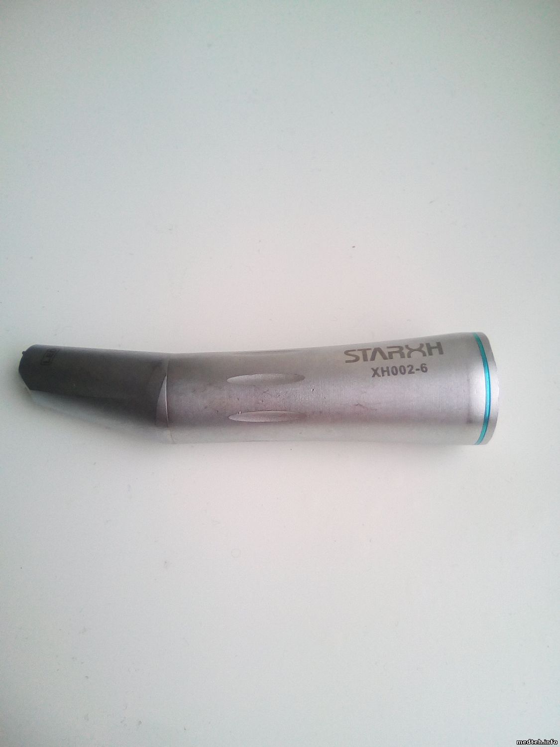

Есть довольно свежий угловой наконечник StarX c подсветкой. Проблема в том, что при подаче воды течёт не только из отверстия водяного охлаждения, но и через место стыка микромотора и ноги наконечника.
Кто с таким сталкивался и как возможно решить прблему?
С резинками на микромоторе всё в порядке, другие аналогичные наконечники не протекают.
Разбирать его весьма геморройно, поэтому прошу совета у тех, кто уже с таким сталкивался.

viktor_evДата: Среда, 09.Фев.2022, 18:05 | Сообщение # 954
А в чём проблема?
Раскручивается элементарно. Вероятнее всего, что туда лазил какой-то ломастер или любопытный стоматолог и неправильно его собрал.
SSUДата: Четверг, 10.Фев.2022, 12:47 | Сообщение # 955
ужгород
Una, иногда возникают ситуации, которые казалось бы, не имеют отношения к исправности наконечника или микромотора, тем не менее, неисправность существует и она довольно характерна.
Итак, Вы уверены, что резинки на моторе целые, другие наконечники на нём не протекают, в клинике есть микромотор (или несколько), на которых этот наконечник не течёт, до какого-то момента проблемный наконечник работал нормально, он не разбирался, не падал и посадочная муфта у него идеально чистая.
При фиксации наконечника на микромоторе всегда остаётся продольный люфт в пределах 1 мм. Попробуйте поперемещать наконечник в пределах этого свободного хода. Если найдётся положение, при котором течь самоустранится, значит проблема в фиксаторе. Они, как правило, всего двух типов: - пружинное стопорное кольцо и зубчатый язычок.
Как добиться правильной фиксации наконечников - это уже другая история ...
