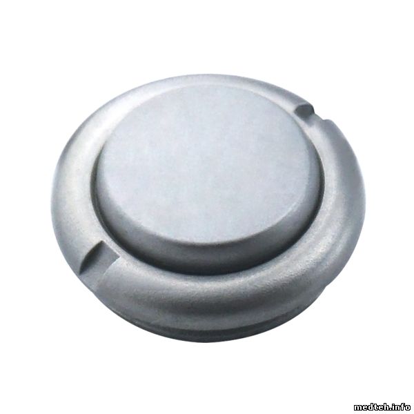

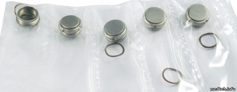

Угловых Bien Air много убитых.Восстановление получается под 15т.руб.Кнопка,ротор,гайка нижняя.И то наверно есть смысл восстанавливать.
LeninДата: Четверг, 19.Дек.2019, 04:12 | Сообщение # 890
У вас сообщений: 213
Томск
По кнопкам есть аналоги, достаточно недорогие и по качеству неплохие, не такая уж ответственная часть.
Гайка нижняя не совсем понятно о чем речь, ротор конечно лучше оригинал, но там обычно подшипники выходят из строя
шестеренки долго служат.
seabeeДата: Четверг, 19.Дек.2019, 08:49 | Сообщение # 891
У вас сообщений: 1318
А по кнопкам нельзя поподробнее?Гайка ладно-спишем.Хоть часть восстановить.
Есть ещё WHT-956A российские.У тех тоже кнопки все вылетели.Там зажим в кнопке цанги на резиновом кольце.
Сообщение отредактировал seabee - Четверг, 19.Дек.2019, 08:52
LeninДата: Четверг, 19.Дек.2019, 11:27 | Сообщение # 892
Томск
Я правильно понимаю бинэир угловые 1 к 1? Такие кнопки как на фото?
У этих качество оставляет желать лучшего.
seabeeДата: Четверг, 19.Дек.2019, 16:25 | Сообщение # 893
Да бинэир 1к1.На фото 956.

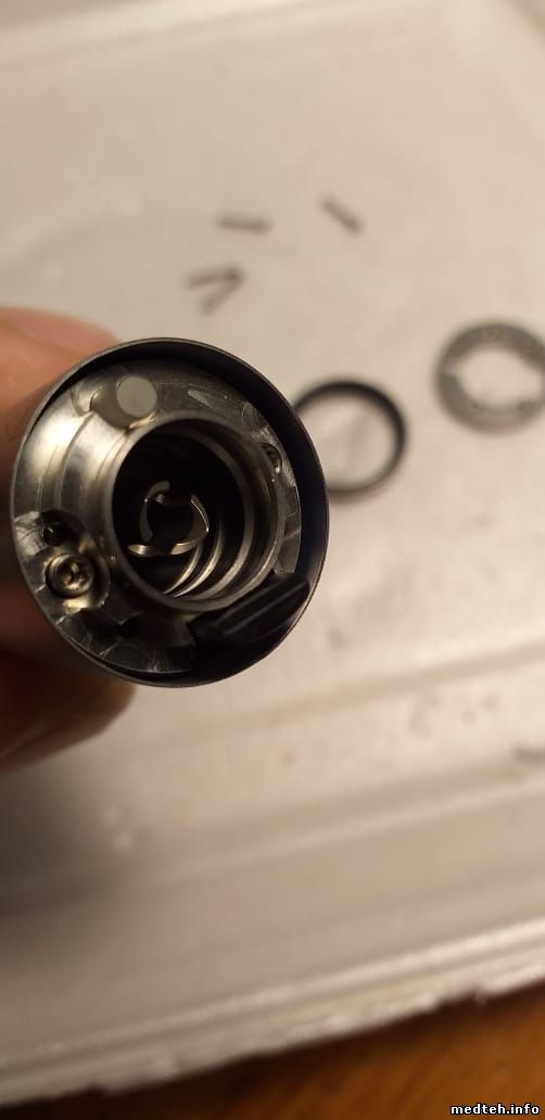

Вот в таком состоянии работаем с Bien Air.В WHT видно резинку(на 3 месяца хватает),надо менять на какую то пружинку.
WH.docx (328.2 Kb) · 8804589.docx (272.6 Kb)
Сообщение отредактировал seabee - Четверг, 26.Дек.2019, 09:10
1prohindeiДата: Четверг, 26.Дек.2019, 10:39 | Сообщение # 908
У вас сообщений: 257
Руководитель СЦ
Цитата seabee ()
В WHT видно резинку (на 3 месяца хватает), надо менять на какую-то пружинку.
Китайские производители 10 лет назад предлагали такой (ущербный) вариант кнопок.
Заменить на пружину - ))): получите штопор, даже на 20 000 оборотах.
Не делайте глупостей. Настойчиво рекомендуйте ремонтопригодные инструменты.
