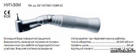

Прошу ногами не бить но есть вопрос наконечники на фото ремотируются или меняются целиком?
На обычных турбинных меняют турбину и все, а тут как? Как они разбираются и есть ли на них сменные турбины?
Вроде не разборные но в нашем мире ничего неразборного нет.

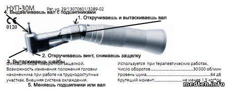

dima_perikovДата: Воскресенье, 11.Дек.2011, 19:29 | Сообщение # 35
Стоматология, Косметология
Постарался быстро нарисовать.

dima_perikov, Понятно. Спасибо. У нас такими редко пользуются. За семь лет ни разу проблем небыло.
Наши на прямых работают. Деревня она деревня и есть biggrin
dima_perikovДата: Воскресенье, 11.Дек.2011, 20:00 | Сообщение # 37
Quote (les_nik_178)
И в каналах? shok

В данных наконечниках у меня шайбы практически никогда не снимаются!(видать приклеиваются) поэтому приходится выдавливать вал вместе с ней! dima_perikov, не критично ли это???
Цитата Texnikims ()
И в каналах? shok
так угловые для каналов и предусмотрены! или я не прав? Удалите пост!

Если вал нормальный, замени подшипники.
