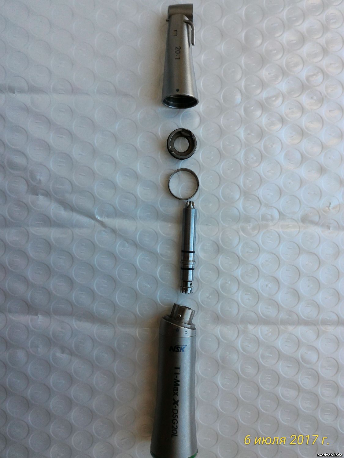

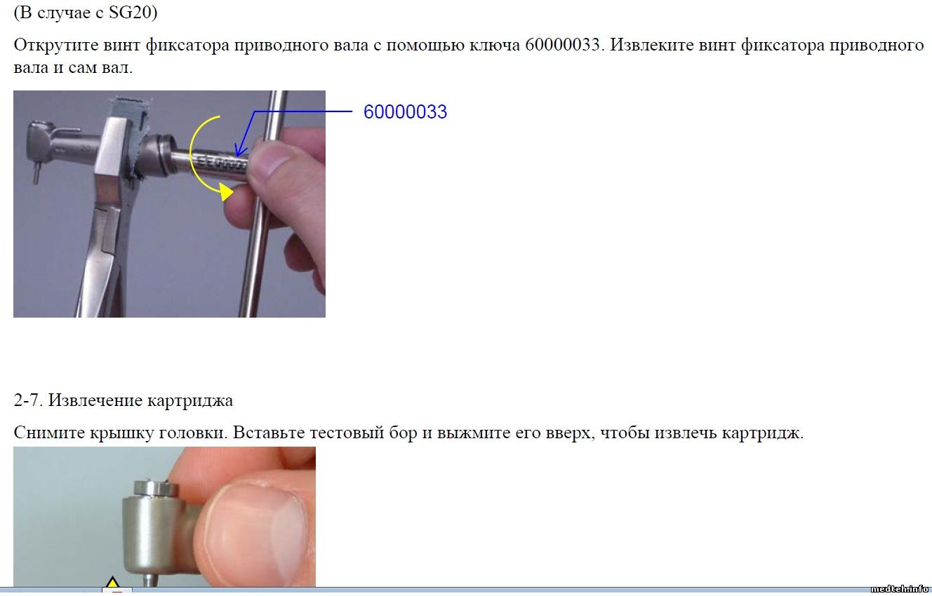

Товарищи, подскажите, пожалуйста, диаметр отверстия и наружный диаметр ключа промежуточного вала NSK SG20.
viktor_evДата: Вторник, 24.Май.2022, 15:31 | Сообщение # 962
У вас сообщений: 648
Так он без ключа с головой вместе вынимается, а потом просто с головки выкручивается элементарно.
http://www.medteh.info/_fr/9/1866192.jpg
omt-74Дата: Вторник, 24.Май.2022, 20:28 | Сообщение # 963
У вас сообщений: 257
viktor_ev, голова другая, http://rotordent.ru/good2021375.html
Сообщение отредактировал omt-74 - Вторник, 24.Май.2022, 20:30
viktor_evДата: Вторник, 24.Май.2022, 22:36 | Сообщение # 964
Цитата omt-74 ()
голова другая,
Что Вы все обращаете внимание на эти буржуйские причиндалы?
Элементарно всё просто разбирается. Там гайка легко выкручивается и вал вынимается. Я уже давно такой разбирал и сейчас не могу найти этот ключ, который я делал. Помню штангелем измерил диаметр и быстренько выточил ключ на своём станке.
omt-74Дата: Среда, 25.Май.2022, 21:05 | Сообщение # 965
viktor_ev, точил уже, два раза, похоже, гайка на локтайте, ухи обламывает.
Хочу максимально точно выточить. На собранном штангелем не измерить.

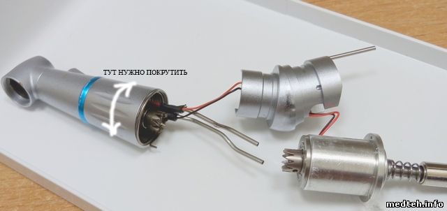

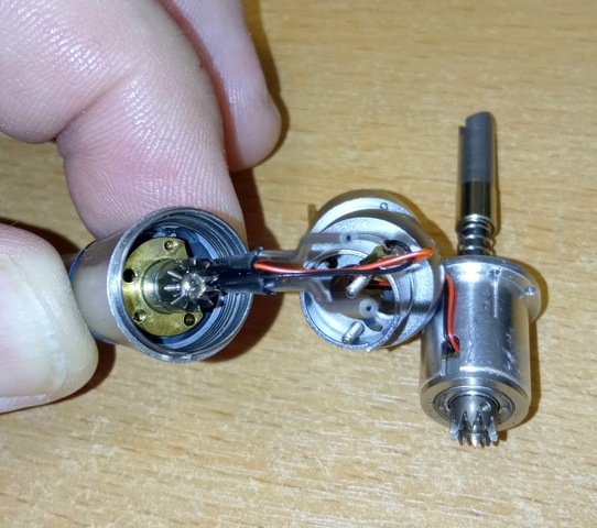

Возникла проблема в разборке углового наконечника Merkury 555 с генератором света. Не могу полностью разобрать для замены картриджа. Если кто знает как вытащить передаточный валик с шестерёнками из головки наконечника, то, пожалуйста, подскажите.
dima_perikovДата: Четверг, 02.Июн.2022, 21:14 | Сообщение # 967
Стоматология, Косметология
LeonmonologovДата: Суббота, 04.Июн.2022, 12:10 | Сообщение # 968
Испания
Севилья
Да, я видел пружину и крутил эту гильзу с усилием во всех направлениях. Только маленький люфт появился и что дальше делать пока не знаю. Спасибо, что отозвались.
dima_perikov, всё получилось в тисках.
Огромное спасибо.

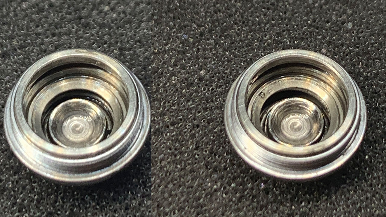

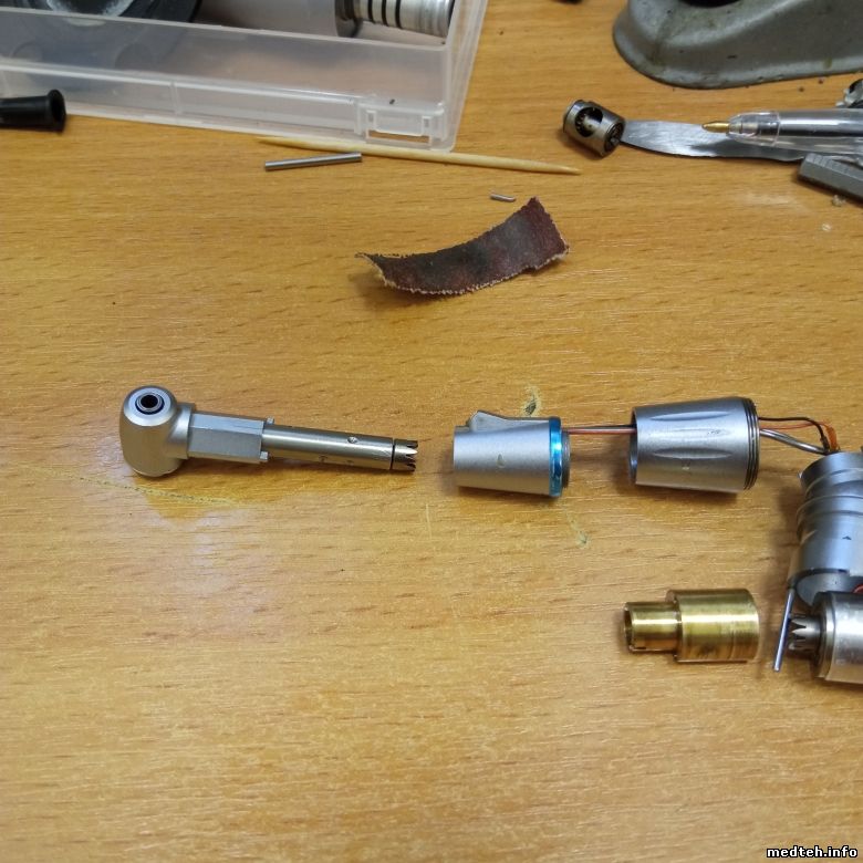

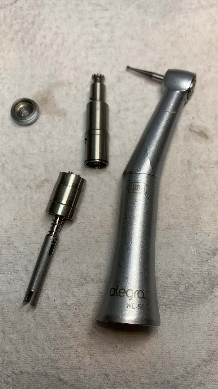

Доброго времени суток.
В делах наконечников новичок, хотел спросить совета.
Имеется бывалый в употреблении угловой наконечник W&H Alegra WE-56 (Рис. 1).
При нажатии кнопки бор не достаётся (застревает, причём конкретно). Однако, достается от механического сдвига заслонки (подскажите, как по-научному она называется) (Рис. 2), которая держит бор (в то время, когда кнопка снята с наконечника).
Т.к. по неопытности могу совершить ошибку и заказать не ту деталь — решил посоветоваться с вами. Правильно ли понимаю, что всему виной всё-таки кнопка?
На Рис. 3 сама кнопка (слева) и вторая кнопка (справа), найденная мной на первых месяцах работы в клинике (возможно, снята с этого же наконечника).
На сколько сильно риски внутри кнопки влияют на извлечение бора?

Цитата PinPinych ()
Имеется бывалый в употреблении угловой наконечник W&H Alegra WE-56 (Рис. 1).При нажатии кнопки бор не достаётся (застревает, причём конкретно). Однако, достается от механического сдвига заслонки (подскажите, как по-научному она называется) (Рис. 2), которая держит бор (в то время, когда кнопка снята с наконечника).Т.к. по неопытности могу совершить ошибку и заказать не ту деталь — решил посоветоваться с вами. Правильно ли понимаю, что всему виной всё-таки кнопка?
Всему виной критический износ заслонки. Той, что фиксирует бор.
На заслонке должна быть площадочка. А у Вас она стёсана до острого состояния.
Лечится только новой. Купите у сервисменов.
Как минимум три фактора влияют на данную проблему:
- износ подшипников и появление продольного люфта;
- износ фиксатора-защелки;
- износ кнопки-крышки.

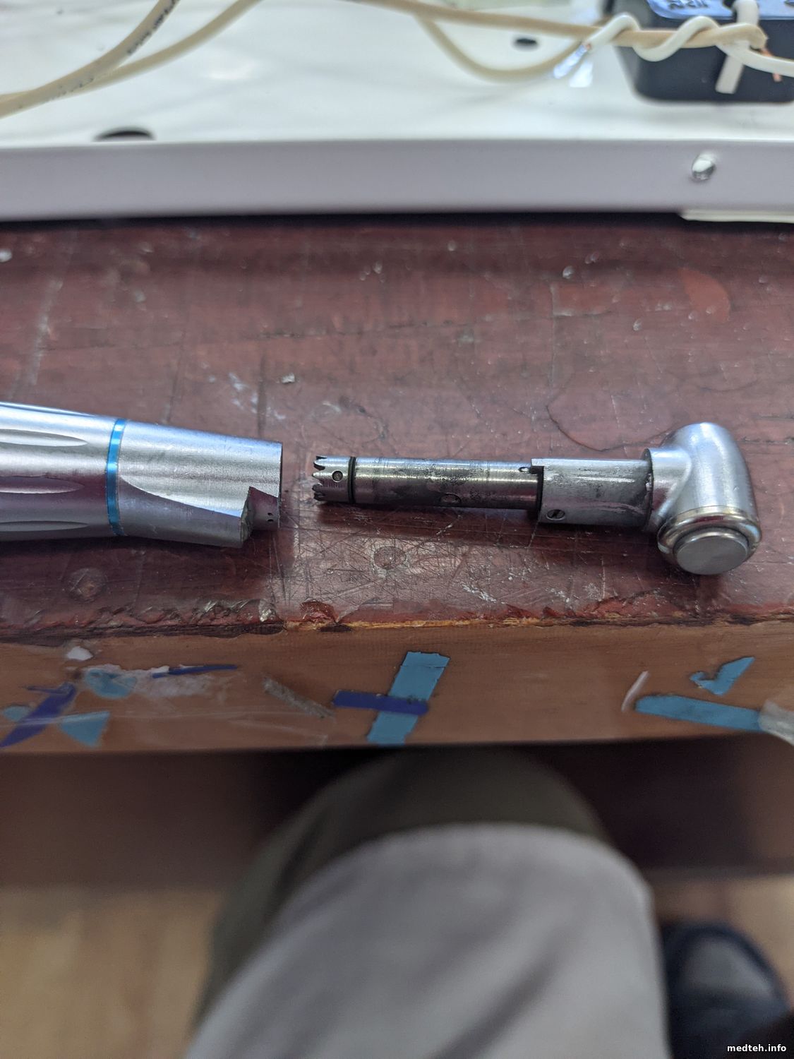

Всем здравия!
Возникла проблема с разбором для замены картриджа углового наконечника Kavo Expert matic LUX E20L.
Заднюю часть разобрал, а вот как сдернуть голову и вынуть картридж не пойму как. Как-будто на клею сидит.
Помогите советом,кто такой разбирал. blush

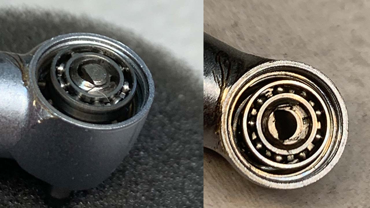

У вас сообщений: 1318
Пришла вторая партия угловых TOSI TX-414-71, у всех не держатся головки.
Пытаемся переделывать и заклеивать. Может что-то не понимаем?
Открываться должно в одну сторону, а фиксироваться в другую.
Фиксации нет.
viktor_evДата: Вторник, 06.Авг.2024, 15:20 | Сообщение # 982
Фирмы TOSI (в своё время она была очень популярная у нас в России) уже не существует несколько лет.
У вас, наверное, очередная китайская подделка. Китайцы или возможно кто-то из наших могут написать на наконечниках при помощи лазерной маркировки всё что угодно.
Одной информации на фото недостаточно, чтобы определить причину.
Могу сказать точно одно: наконечник очень плохо обслуживался. Грязный.
Если не сможете разобраться и по сколько это дешёвый наконечник, то можете просто тупо посадить голову на локтайт.
