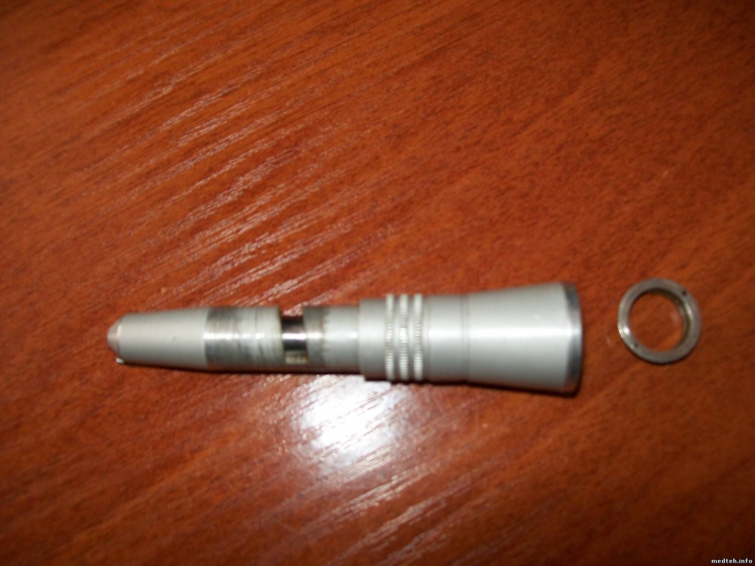

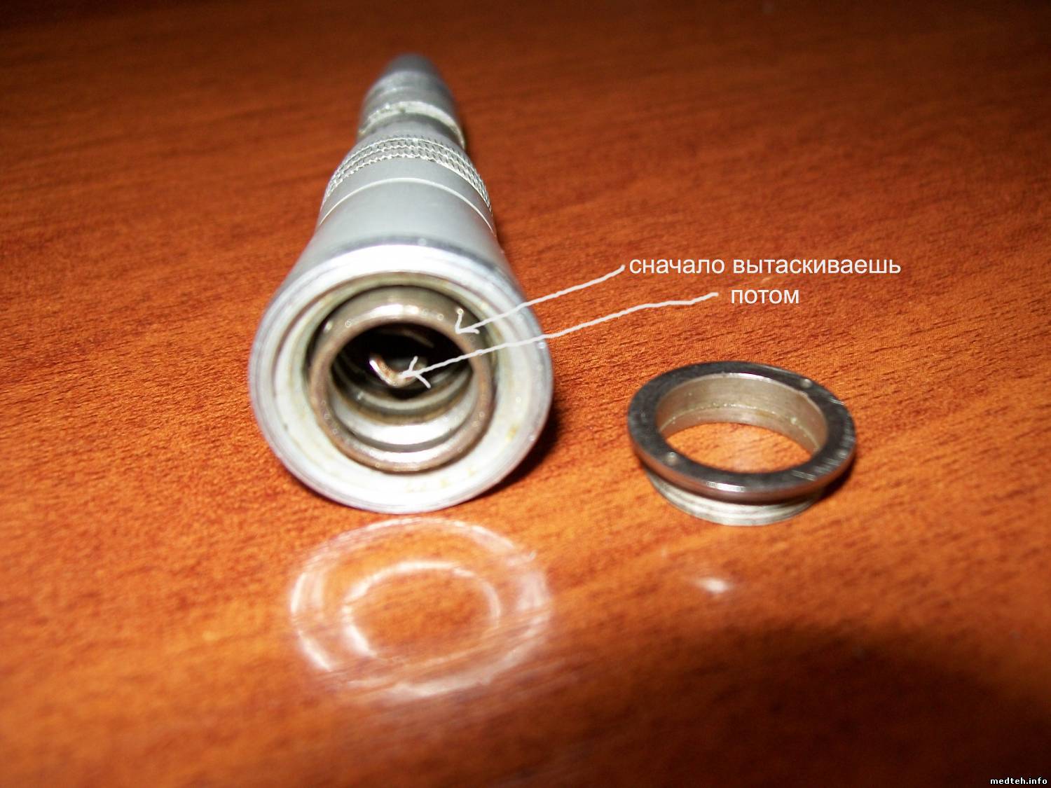

Подскажите, пожалуйста, господа форумчане, как разбирается прямой наконечник НПМ - 40-02. И если можно - чертежи.Заранее благодарен.
dima_perikovДата: Четверг, 08.Мар.2012, 09:32 | Сообщение # 52
Стоматология, Косметология
Quote (kovkin_se)
А кто производитель. Еще лучше фото посмотреть.
kovkin_seДата: Четверг, 08.Мар.2012, 16:37 | Сообщение # 53
механик
Алчевск
Вот
dima_perikovДата: Четверг, 08.Мар.2012, 18:38 | Сообщение # 54
Ответ
kovkin_seДата: Пятница, 09.Мар.2012, 16:15 | Сообщение # 55
механик
Алчевск
Спасибо большое,но хотелось бы по подробнее как и чем.А то боюсь сломать.
dima_perikovДата: Пятница, 09.Мар.2012, 20:45 | Сообщение # 56
Quote (kovkin_se)
как и чем
Берешь пинцетом и тянешь. Ничего не сломается. Разбирается очень легко, когда разберешь сам в этом убедишься.

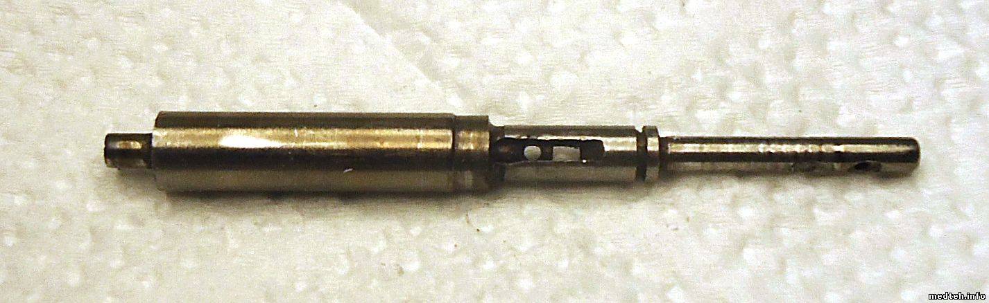

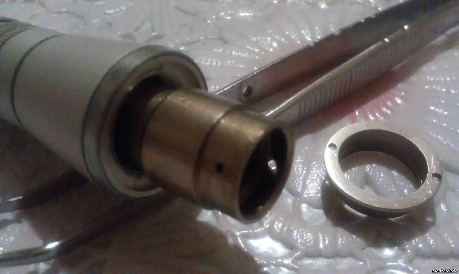

protefiksДата: Четверг, 29.Ноя.2012, 13:24 | Сообщение # 76
У вас сообщений: 22
з.техник
рубежное
Quote (protefiks)
подскажите пожалуйста по наконечнику НПМ 40 02
- возможно ли разобрать ,достать цангу и собрать?
Если ДА-то как?
Неужели никто не доставал цангу из вала ?
Сообщение отредактировал protefiks - Четверг, 29.Ноя.2012, 13:29
МастерБакуДата: Четверг, 29.Ноя.2012, 14:31 | Сообщение # 77
а что так за год и не разобрал ?
protefiksДата: Четверг, 29.Ноя.2012, 14:56 | Сообщение # 78
У вас сообщений: 22
з.техник
рубежное
Quote (МастерБаку)
Не,удлинил немного пазы,в кот ходит толкатель,промыл основательно бензином-вроде стала цанга держать немного.
Не хоцца выбрасывать-работает наконечник хорошо после периодической смены подшипников.Да и работаю прямым мало.
Сообщение отредактировал protefiks - Четверг, 29.Ноя.2012, 17:44
МастерБакуДата: Четверг, 29.Ноя.2012, 15:00 | Сообщение # 79
ешё можно пропилы в цанге расширить, пружину сменить или что нибудь подложить под неё.
protefiksДата: Четверг, 29.Ноя.2012, 17:41 | Сообщение # 80
У вас сообщений: 22
з.техник
рубежное
Quote (МастерБаку)
Это ясно.Цангу достать надо,однако.
